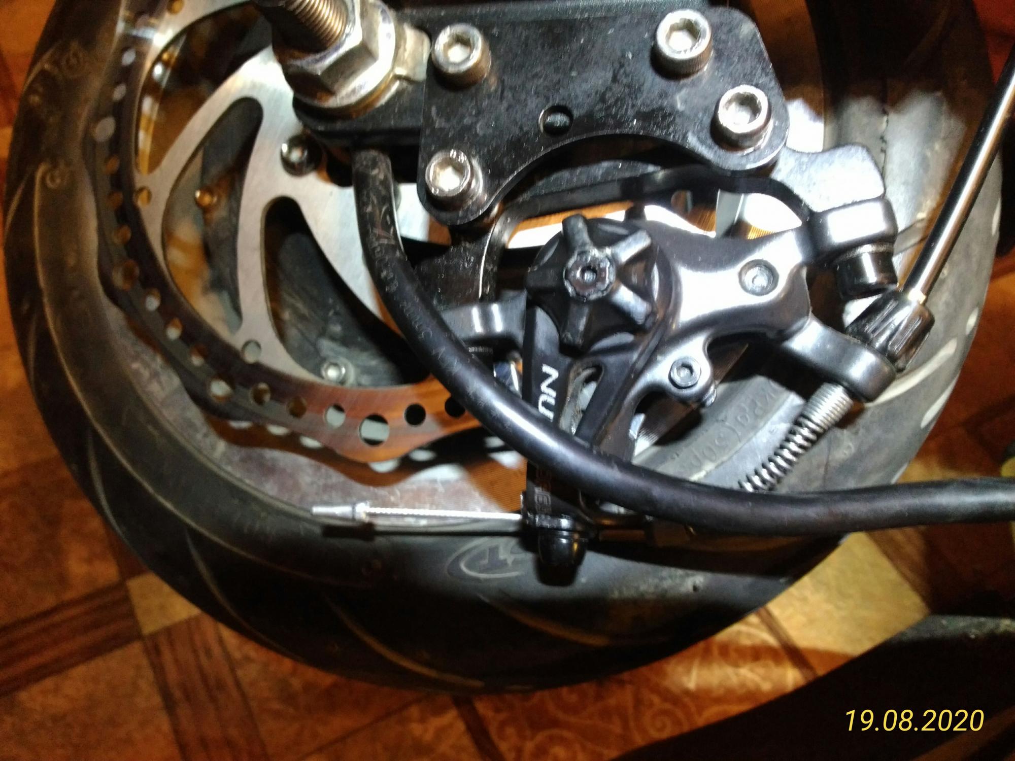

Теперь уже явно стало видно подтекание масла из под гайки штуцера калипера. Прежде чем разбирать, хотелось бы знать, что нужно заменить? Резиновое уплотнение внутри? Они продаются?
Retalexe
обрати внимание на гидролинию,  у меня была именно она перебита, причем пока не лопнула я думал что течет каллипер. Резинку в автомагазине можно подобрать. штуцер можно купить https://aliexpress.ru/wholesale?catId=0&initiative_id=SB_20200818225335&SearchText=avid+e5++
еще нужна будет жижа для прокачки https://www.google.com/search?q=total+lhm+plus&client=safari&rls=en&source=lnms&tbm=isch&sa=X&ved=2ahUKEwidt6XT2KbrAhUKtYsKHd6-BeYQ_AUoAXoECA8QAw&biw=1280&bih=660
и вот такой набор https://aliexpress.ru/item/4000028993852.html?spm=a2g0o.productlist.0.0.6b736eb7lVrEjJ&algo_pvid=49f6d79e-31fa-4f31-aa82-9c7cf3aa4b03&algo_expid=49f6d79e-31fa-4f31-aa82-9c7cf3aa4b03-21&btsid=0b8b036a15978204205727336ea06e&ws_ab_test=searchweb0_0,searchweb201602_,searchweb201603_
и конечно запас самой гидролинии тоже на алике не трудно найти
ну и колодки тоже поменять нужно после всех манипуляций.

Цитата: Retalexe от 19 Авг. 2020 в 09:56у меня была именно она перебита, причем пока не лопнула я думал что течет каллипер
Т. е. текла внутри под оболочкой получается? Очень похоже на то.  В веломастерской сказали, что гидролинии здесь купить сложно, а и при её наличии опрессовать без спец инструмента нереально. Как и чем вы это делали?
я снимал и ставил без проблем - немного погрел трубку и он залетел.

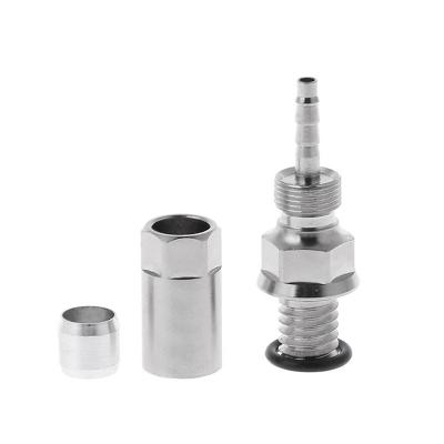

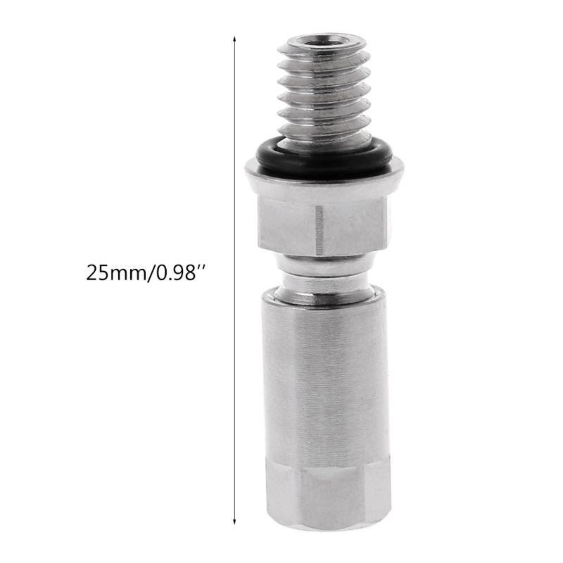

Разъем многоразовый - ни как на шимано.  На фото ниже видно как устроен. У нас нет под ключ пазов - нужно откручивать плоскогубцами против часовой )))
как просто проверить гидролинию - обмотать в туалетную бумагу и покачать ручку - сразу будет видно. удачи!

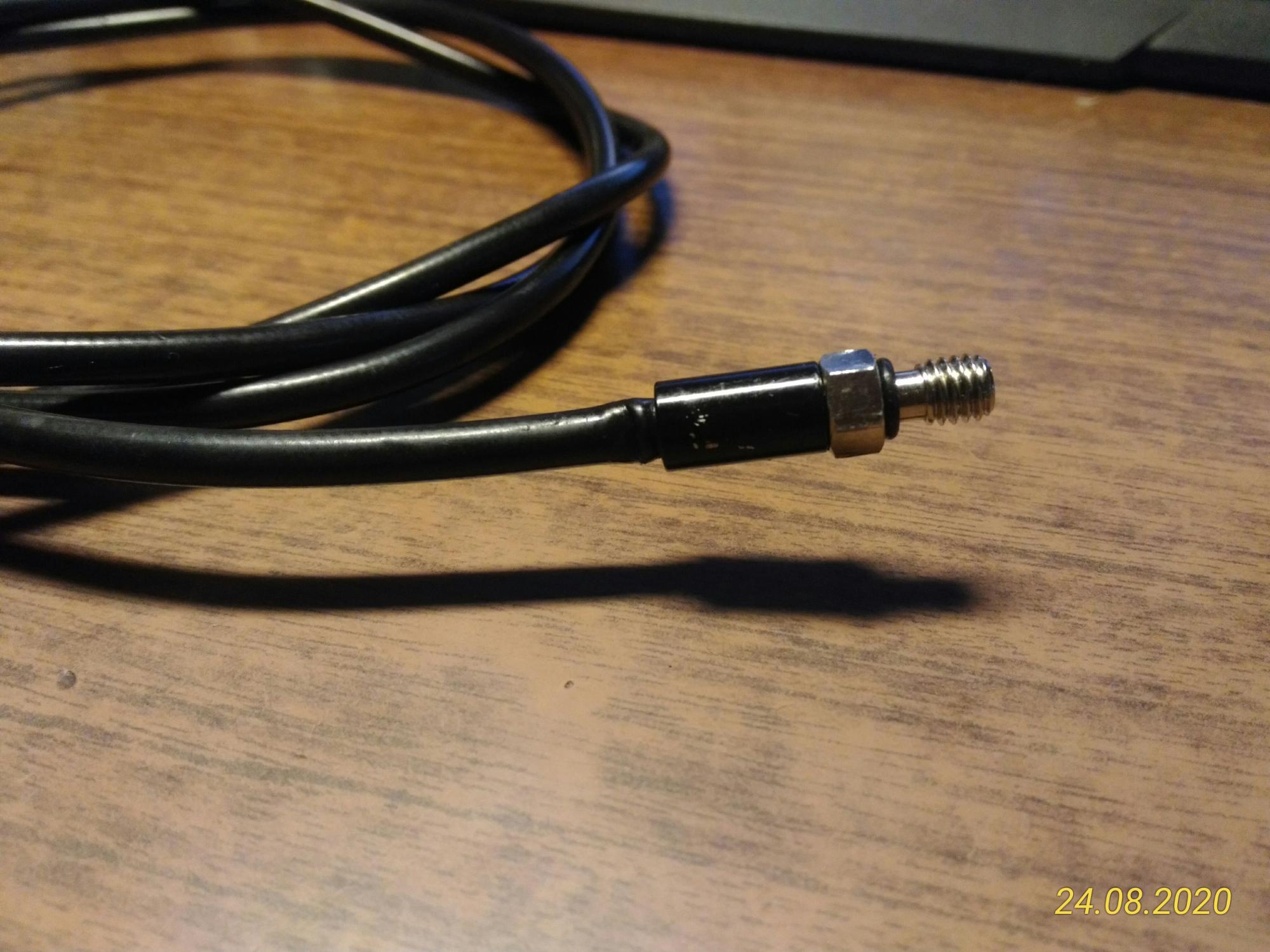

Цитата: Retalexe от 20 Авг. 2020 в 15:55Разъем многоразовый - ни как на шимано
Что то я не пойму как он разбирается. Цилиндрическую часть зажимаю пассатижами, ключом кручу остальное,-крутится, но не развинчивается.

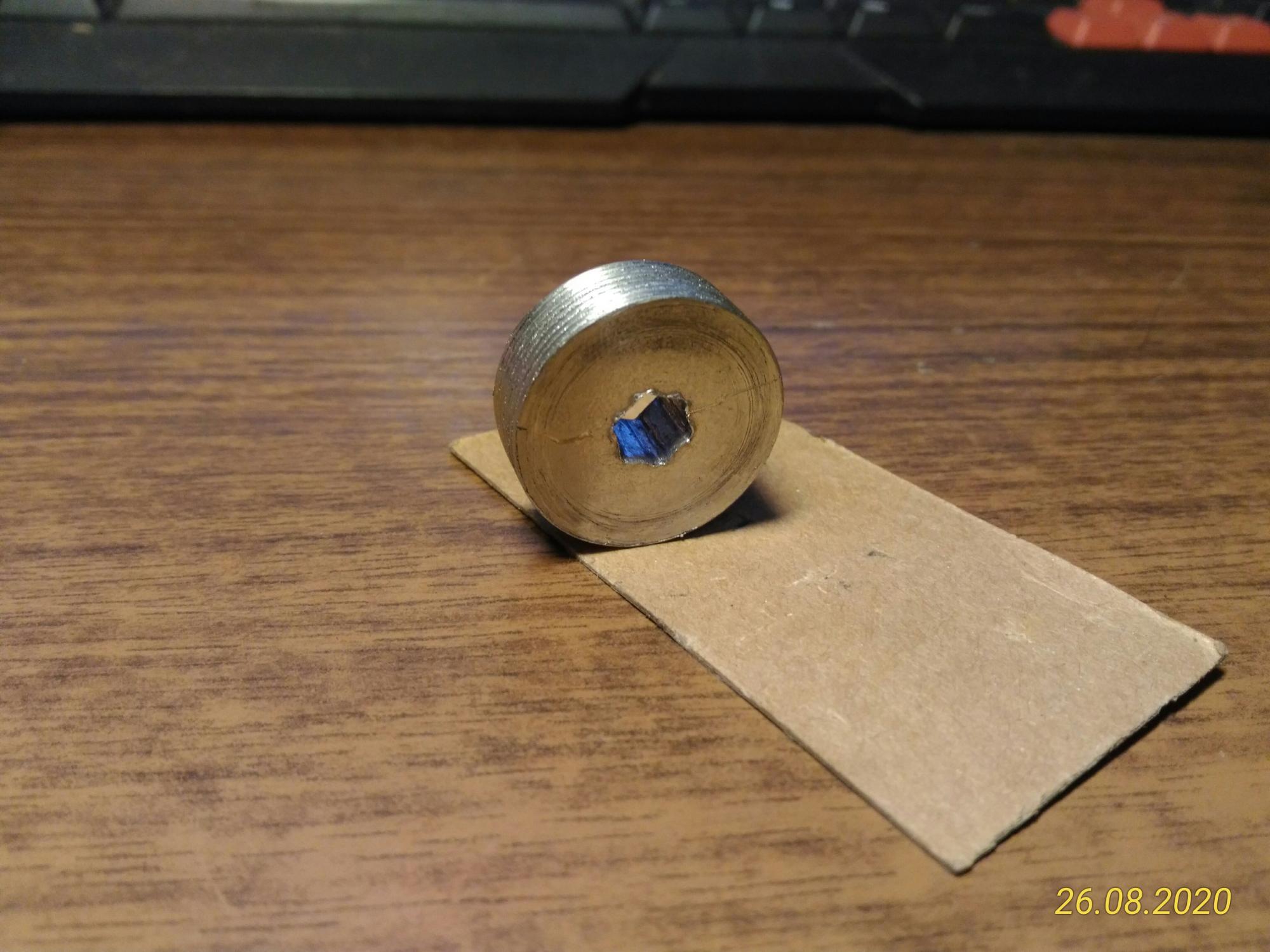

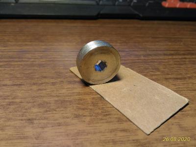

Может кто ведает, где резьбовую пробку от трубы подседельной стойки можно купить?
ключом на 8 (вроде) держать и крутить черную цилиндрическую часть. вообще можно у основания обрезать под корень и легко тогда разбирается )
На фото залом на гидролинии из него и течет.  Такая деформация недопустима.
Александр61
Цитата: Retalexe от 27 Авг. 2020 в 09:16ключом на 8 (вроде) держать и крутить черную цилиндрическую часть.
Черная цилиндрическая часть вращается относительно шестигранника, но не свинчивается.

Резать гидролинию у основания и стаскивать. У меня все разобралось и собралось. Делал тоже первый раз, проехал 2000 уже не течет.

https://electrotransport.ru/index.php?msg=1547282
Александр61
Теперь понял, или колхозить или покупать новые штуцера, которые развинчиваются. Спасибо.
