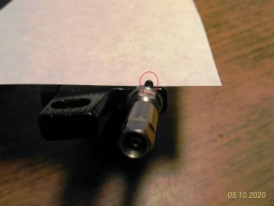

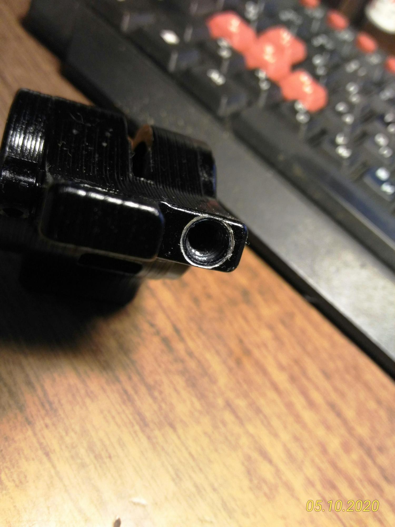

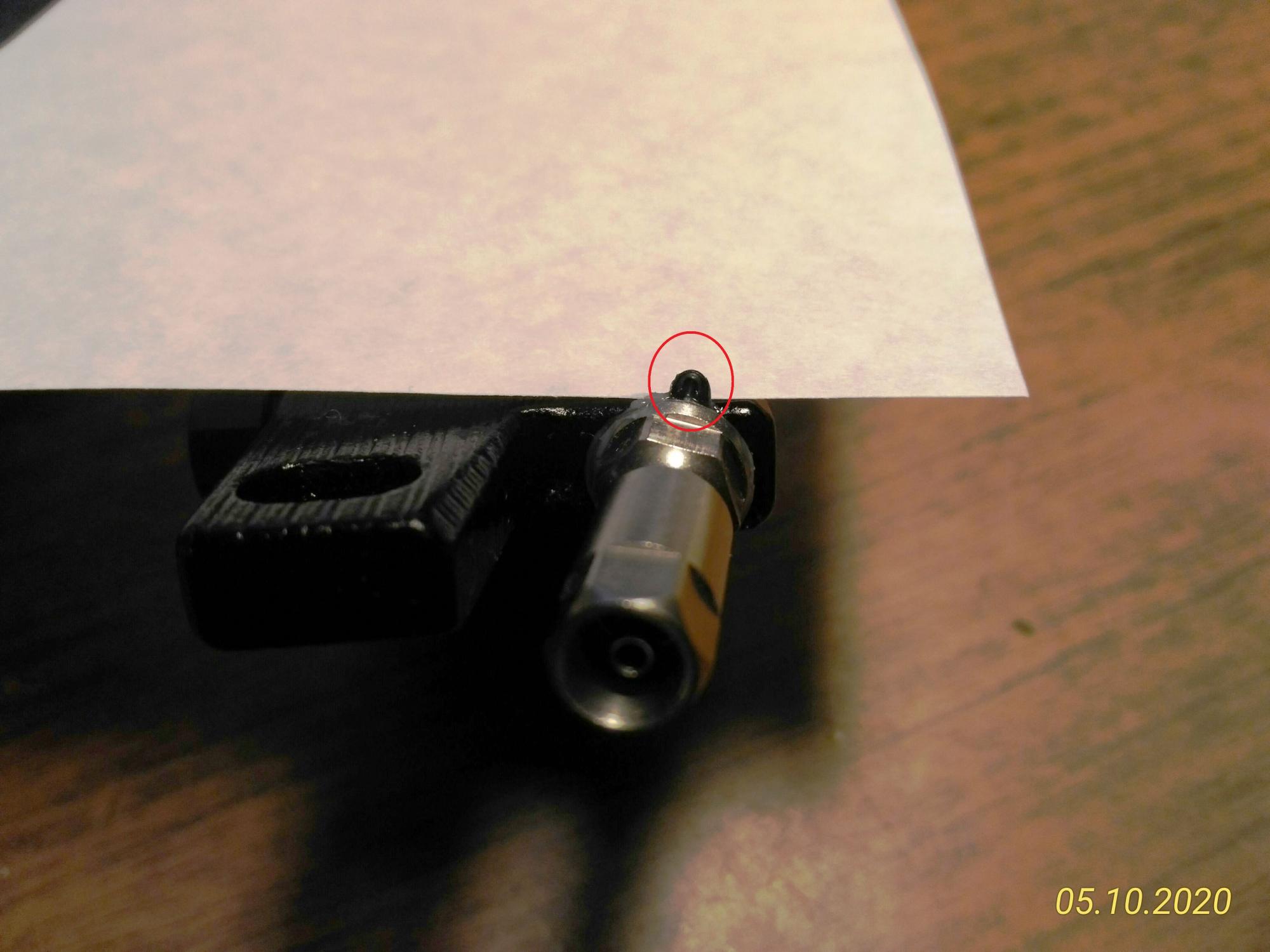

Цитата: Геннадий от 05 Окт. 2020 в 19:59попробуйте смазать хорошо сальник
Смазал, еще быстрее выдавливает, на калипере практически нет в этом месте прижимной поверхности, на ручке-да, там прижимает нормально, но боюсь от большого давления и там раздавит резиновое кольцо и потечет. Думаю колхозить со старыми наконечниками. А жаль.
Геннадий
Цитата: Александр61 от 05 Окт. 2020 в 20:47Думаю колхозить со старыми наконечниками. А жаль
Тогда, нет смысла ставить на калипер, тогда снять трубку со старого, и одеть на гидролинию, я разобирал старую, можно было и её вернуть, но не стал рисковать, в этих оливки сдавливают, а там трубка насажена. Я на следующий сезон буду ме6гять эти тормоза, не внушают доверия.
Halten Lux 1200watt 52v/28,8 Ah гидравлические тормоза, мото-вилка.
Александр61
Я нарезал в старых трубках резьбу М6 и при наворачивании на гидролинию они должны обжать её на штуцерах без оливок. Так во всяком случае уже кто то делал.
