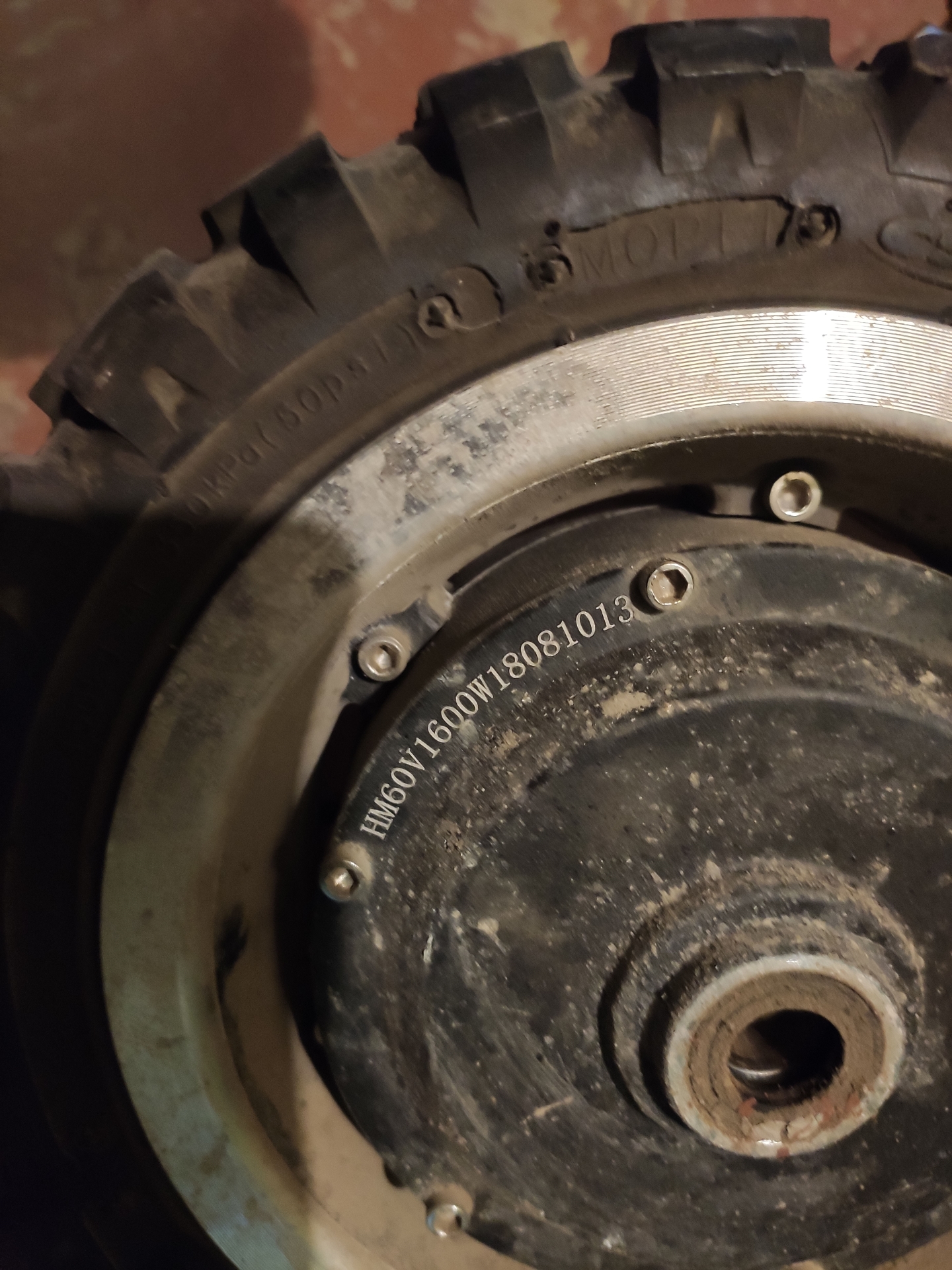

Задний мотор:
Передний мотор:

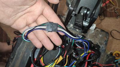

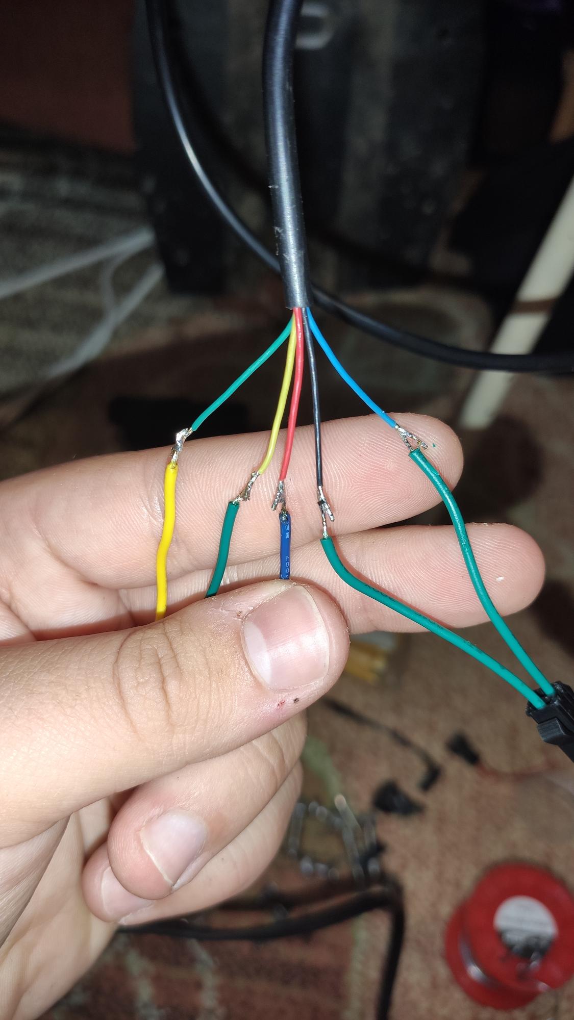

Проверка работоспособности моторов и контроллеров после перепайки датчиков холла.(s41 или sf41 короче которые все ставят)

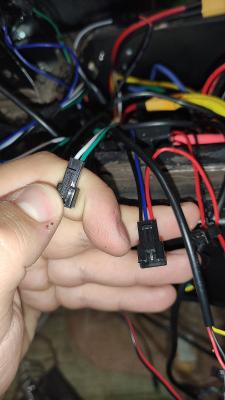

Ошибка на дисплее и провода которые идут от контроллеров: Два штекера 3 и 2 пина. На 3 пиновом идет Плюс, синий провод минус. На двух пиновом идет RX и TX (Зеленый и белый)
Провода во влагозащищенном разъеме перепутаны(провод удлинительный шел в комплекте с курком,я ничего там не колхозил. Разобрал дисплей и прозвонил концы проводов от дисплея до конца по цветам! так как на дисплее нету никаких обозначений где там RX или TX. Плата дисплея синяя. В прочем фотки щас скину еще раз.

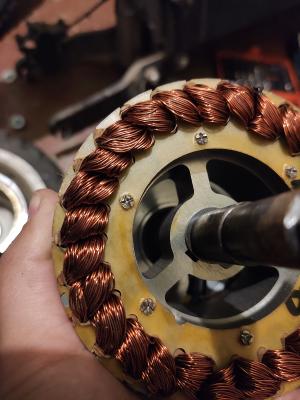

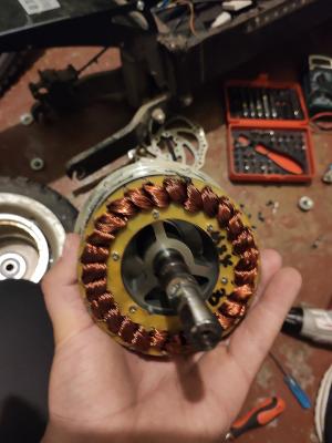

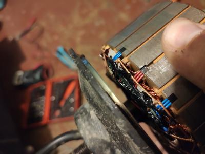

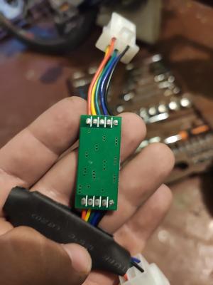

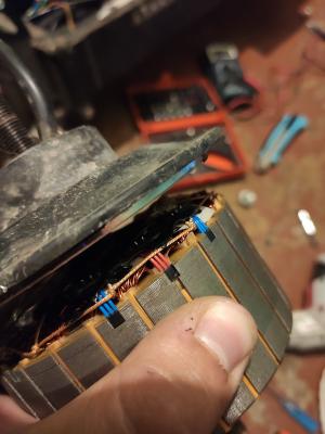

Chezorezka
#919

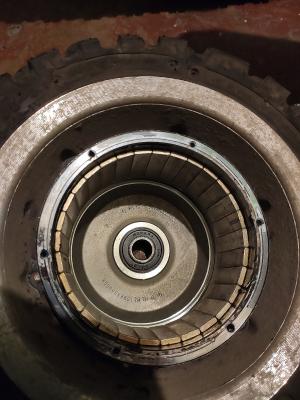

Цитата: Chezorezka от 11 Июль 2020 в 15:18В прочем фотки щас скину еще раз.
Фото мотора и плат для фильтрации сигнала с холлов.
ЧЕ МНЕ ДЕЛАТЬ!?((((((((((((((((((((((((((((

horrorlv
[user]Chezorezka[/user], Датчик холла по центру перевернул?  3,2В мало, по питанию.
Chezorezka
Цитата: horrorlv от 11 Июль 2020 в 20:07холла по центру перевернул?
Да, перевернул. 3.2 вольта везде. До перепайки было тоже самое. Тоже 3.2 вольта. Возможно это через плату фильтрации. Хотя и без нее тоже самое,просто показания прыгают сильнее

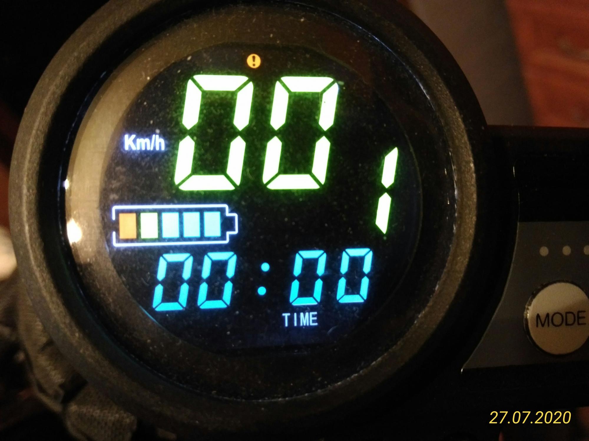

Александр61
Купил на свой Т-118-тый задний стоп-фонарь, взамен подкрыльно-ущербно-грязно-незаметного. Думал,  подключение г-вопрос,- три провода- общий, габарит, стоп, но оказалось что этот штатный прыщик подключен 4-мя проводами и габарит и стоп имеют разные "минусы".  Соединять их я не решился, не хотелось бы нажить проблем из за такой ерунды. Может кто нибудь разбирался со схемой подключения этого фонаря, а точнее,-можно ли соединить два не звонящихся между собой минуса в один?

Александр61
#929
Цитата: MoRoman от 27 Июль 2020 в 09:42можно..
А оказалось нельзя. Искрануло, и теперь самокат на курок не реагирует и на мониторе появился восклицательный знак. Что теперь делать не знаю...
И монитор работает только от правого контроллера. Вообщем, чего боялся, на то и напоролся.

horrorlv
[user]Александр61[/user],  Земля на контроллере общая. Может там не минус был? Искра откуда, если землю соединять?

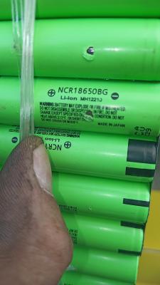

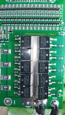

il-33

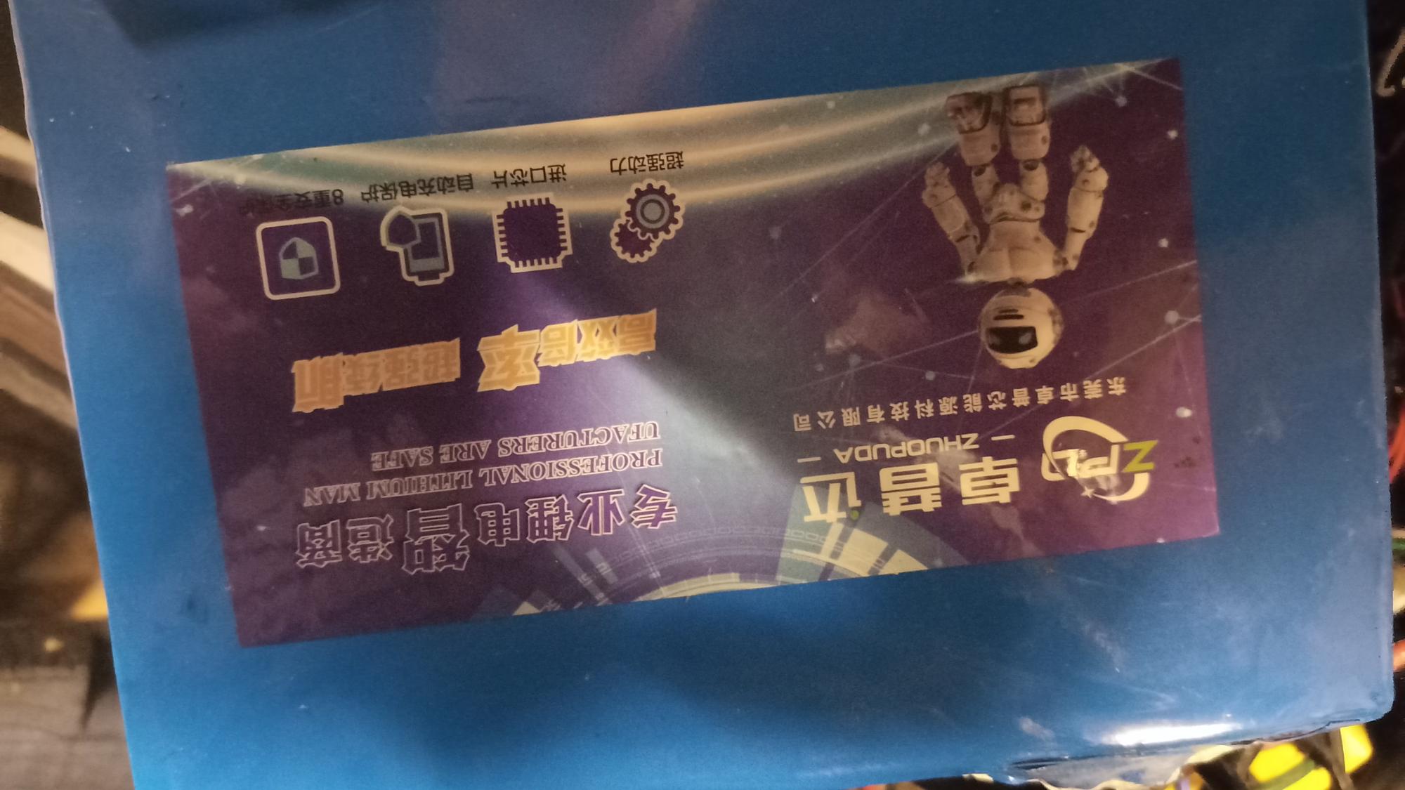

Вот аккум на своём китайце разобрал, съехал вперёд, и подавило плату бмс. Пришлось разбирать
Добавлено 28 Июль 2020 в 03:31
Моторы по 2800, аккум написано 45 a/h, как проверить ( посчитать)?. элементы бьються как Панасоник.
il-33
Александр61
В том то и дело, что не общая, габарит включается относительно зеленого провода, а стоп-черного. Включив габарит, соединил зеленый с черным,-ничего, а нажал на тормоз,-полыхнуло.
MoRoman
Так СТОП. Ты же писал, что тебе 3 провода надо на фонарь...
Или я тебя не правильно тут понял
Цитата: Александр61 от 26 Июль 2020 в 19:22Думал,  подключение г-вопрос,- три провода- общий, габарит, стоп, но оказалось что этот штатный прыщик подключен 4-мя проводами и габарит и стоп имеют разные "минусы".
Если было 4 и на фонарике 4, то конечно нельзя... Я же не зря про 4 провода выше писал и про разное управление стопарём и габаритом.
