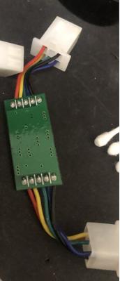

Тоже выскакивает ошибка E00 - только на первой передаче когда катается сын. Связь не установил. Похоже просто проблема работы на первой передаче. Вредит не сильно - даже не блокирует работу. Но после моих предыдущих проблем с моторколесом - которые пустили в расход два контроллера. Бросает в пот. Может у кого то повторялось - есть решение ?
Кстати фишки для датчиков холла - просто шлак. Мало того как и сказали выше- есть фильтр который - ещё одна дополнительная проблема в магистрали. По сути там где сигналы высокой частоты стоят фишки низкого качества.
Я думаю вообще фильтр впаять напрямую (это минус одна фишка) - а саму фишку заменить на автомобильную - это должно уменьшить потери сигнала.

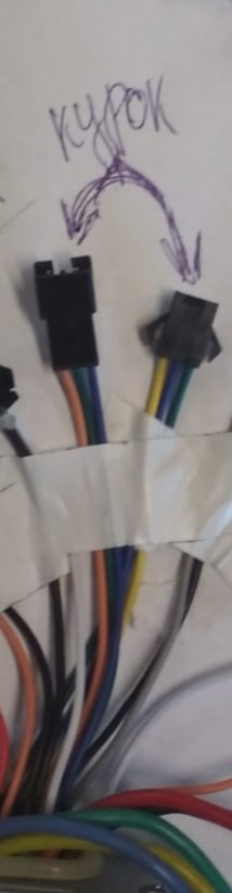

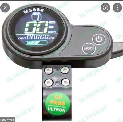

Курок у меня тоже Ultron -  на нём если долго нажать и держать кнопку включения(при уже активном курке(бортовом компьютере)). Типо должна включатся подсветка или передняя фара ... я так и не понял.
Вот фото:
Вопрос - как физически реализовано это включение. "Лампочка" загорелась - по сути на контроллере должен быть выход отдельно на который пошло бы питание 60V, но ... я его не нашёл.

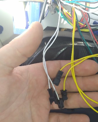

С 85% разобрался. Но опять же есть нюансы. Например на старой версии были только два белых провода - одноконтактные - это типо обучение контроллера или изменение стороны вращения. Тут понятно. Но на более свежем появились ещё две такие же фишки(помимо белых) тоже одноконтактные, но желтые ??? Кто вкурсе ? Был ли такой вопрос ?
Есть ещё вопросы - сейчас напишу.

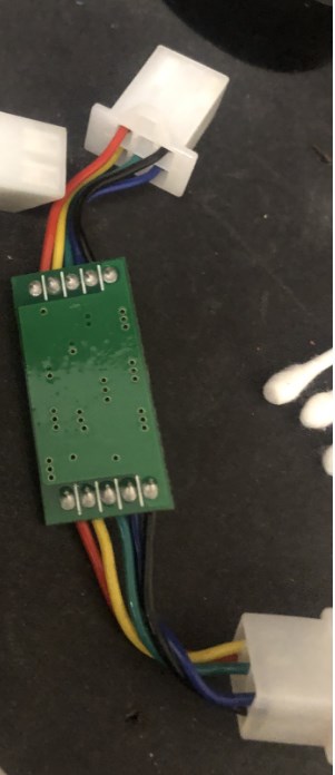

Вот кстати этот чудо фильтр на датчики холла:
Двойной штекер - двойное удовольствие ) Решение такое - походу - на скорую руку )

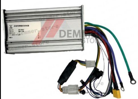

Вот такого плана контроллер:
На этот только 2 белых. На свежей версии два белых и два жёлтых.
Что за они ? Для чего ?

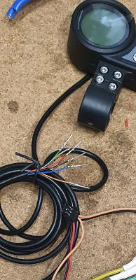

Есть ещё парочка вопросов - раз уж.
Какое назнаение этих кнопок ?  Может знаете куда в контроллер совать ?
Собственно Турбо Эко похоже
И вот провод к кнопке Турбо Эко
Собственно все провода закончились. Куда же подключать переднюю фару ?
Где выход из контроллера например для красной кнопки Single DUAL ?
