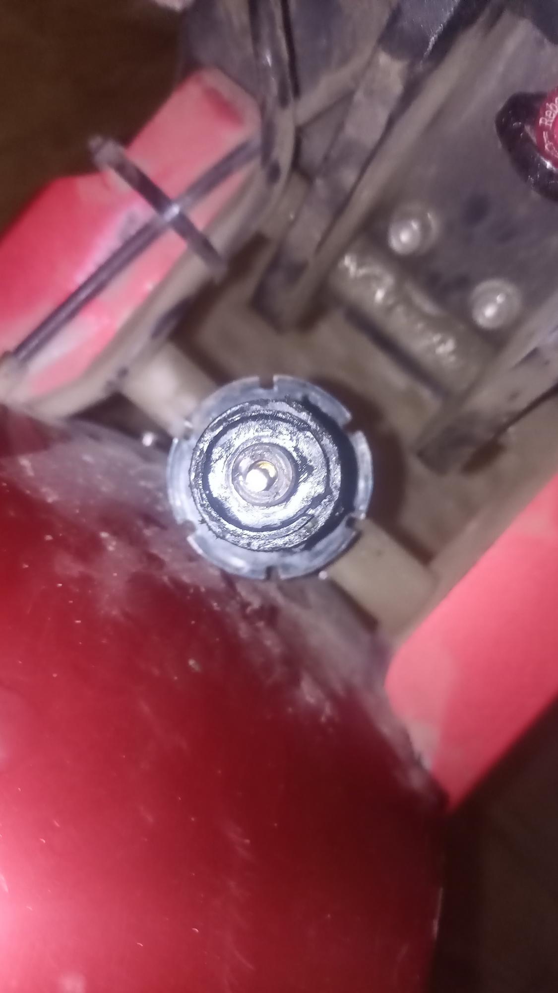

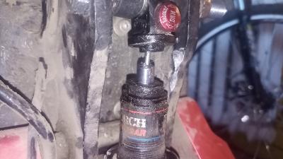

il-33
Сегодня случилась вот такая беда, чуть не разбился, лопнул шток заднего аморта DNM пружина 2500
Добавлено 15 Июнь 2021 в 22:06
Китайское говно или мне так повезло? На передней вилке стоит такой же теперь очкую но пружина там 1250...
У кого-нибудь такая проблема была?
il-33
Заказывал здесь .DNM shock 125 мм, 1250 продаван пока молчит.
https://a.aliexpress.com/_AqaqLD
Какой аморт теперь брать незнаю, но родные брякалки точно ставить надолго не хочется. Кто что посоветует?
CReDo
Цитата: il-33 от 15 Июнь 2021 в 22:11Какой аморт теперь брать незнаю, но родные брякалки точно ставить надолго не хочется. Кто что посоветует?
Такое далеко не первый раз и далеко не у вас одного. Обычно ставят пневму но в вашем случае если будете смотреть в сторону а5 то на них надо менять пластиковые гайки на металлические иначе может быть подобное.
