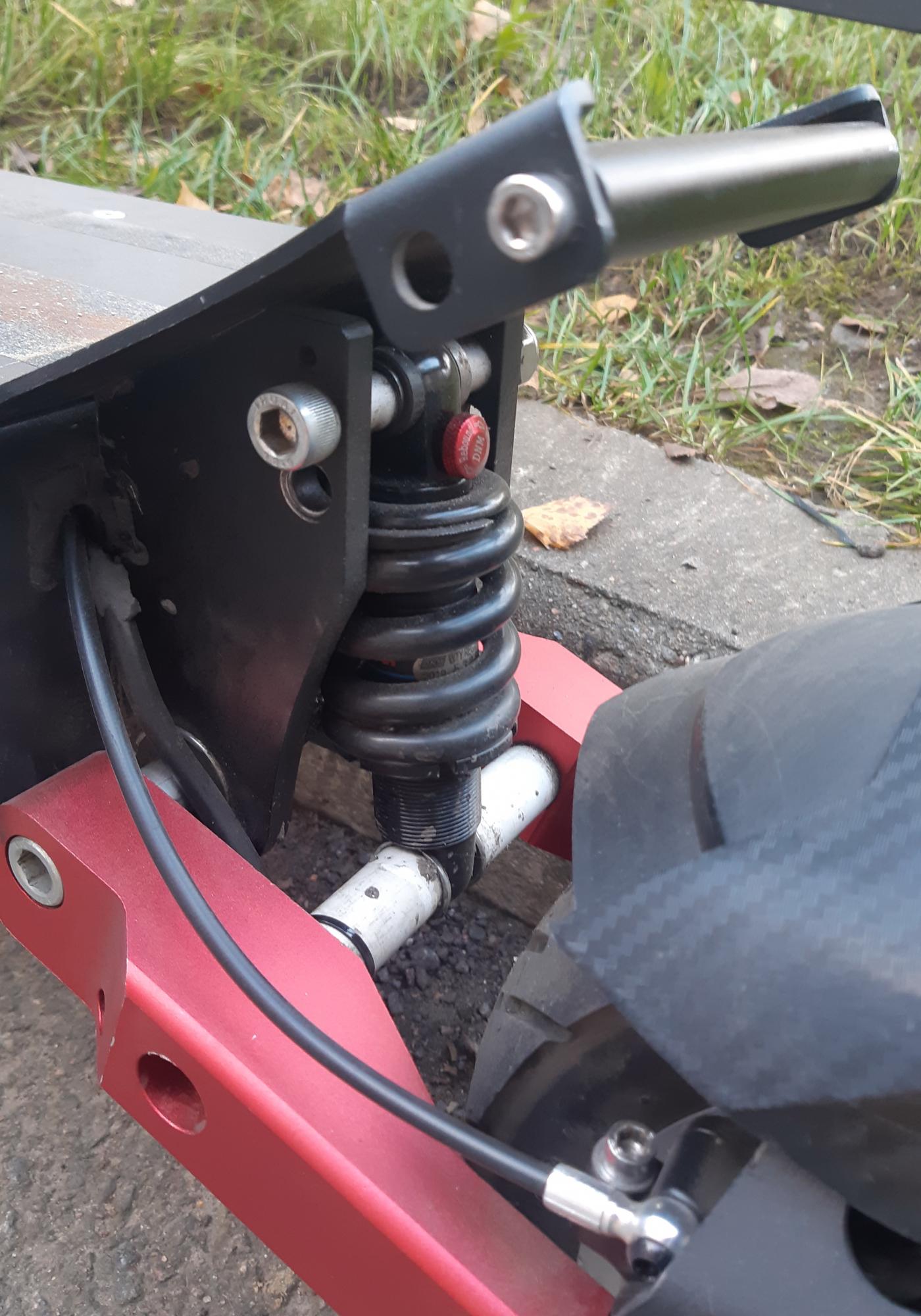

Ну я вот сначала по совету кого то взял 900, так он подо мной не только сжимался до упора, но и распрямлялся уже без меня с большой задержкой, поэтому чтобы не покупать второй, купил пружину отдельно 1500 и всё стало нормуль. Опять же,-если верить маркировке.
Александр61
[user]Speaker007[/user], Если бы брал сейчас, то на задок больше 2000 не взял бы. На полутора мягкость подо мной диванная, могу стоя ехать и раскачивать.

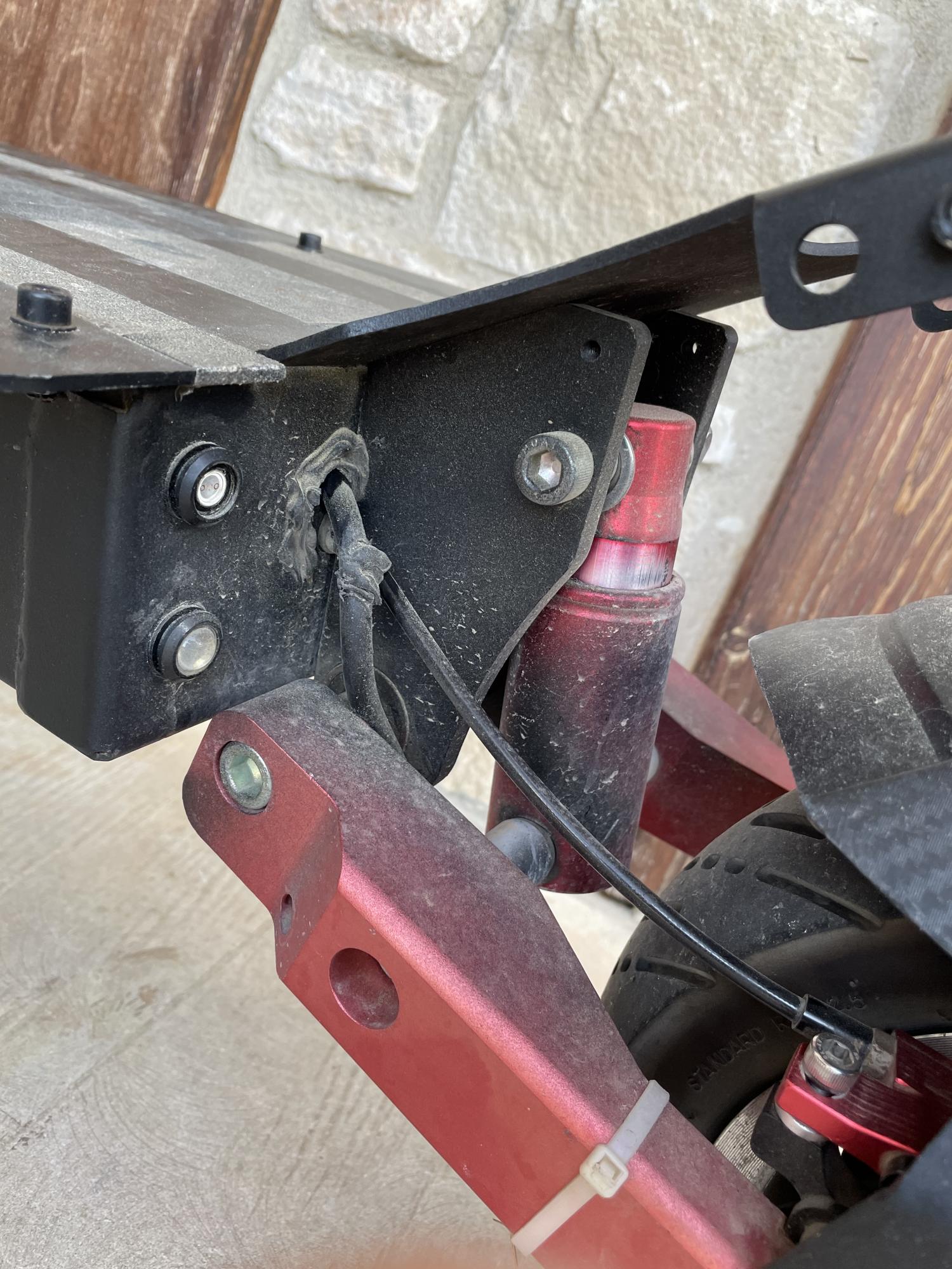

В моем Т128 2020г были сделаны с завода дополнительные отверстия и в результате зад не приподнялся при установке 125мм амортизаторов.  Подножку удлинять не пришлось. Правда через некоторое время подножка все таки сломалась и была заказана вот такая
https://aliexpress.ru/item/4000767527019.html?spm=a2g0s.9042311.0.0.264d33eds3aFyp&sku_id=10000007605908710
Точно такая же, только длиннее. Трубка отпиливается под нужную длину.

Ну вот в моём нет такого отверстия, так что зад приподнимется

Брал такой в стоке 2019г 60V 30AH 2х45. Сразу же поменял стоковые амортизаторы стучалки на пружинно маслянные DXM 2000LBC, получилось почти идеально, мягко и клиренс 24см! Максимальная скорость 75. Наваливал на нем весь сезон, ни разу не подвел! Максимум в дэку влезает батарея на 60V 45AH. Для тяжелых райдеров рекомендую 2500-3000LBC не меньше.
