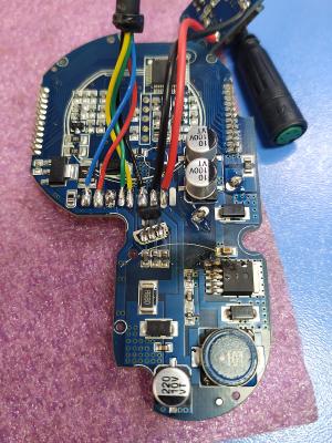

Chezorezka
Цитата: STEpan10 от 11 Июнь 2020 в 14:09а холлы подключены все? что на 45/50 контроллера идет платка холлов, я долго мучался с ошибкой Е00 и Е10 тоже проскакивала, оказалось  что  провода припаяны кое как на этой плате и при тряске плохой контакт, я холлы от МК припаял к этой плате сразу, ошибка пропала
Какая ошибка пропала? Е00 или Е10?
Цитата: STEpan10 от 11 Июнь 2020 в 14:09фишка также зеленая
Какая зелёная фишка? Ты имеешь ввиду влагозащищённый провод который?
Я думаю если бы холлы не были подключены,то была б другая ошибка. Если холлы сгорели,может же такое быть?

Друзья, всем вновь привет. Пошел сегодня обкатывать новую покупку ультрон т108 6кВт. И случилось следующее. При достижении максимальной скорости (25 кмч для первой, 55 для второй скоростей) курок начинает затупливать и сбрасывать газ, точнее сказать пропадает тяга на 1 секунду и получается движение рывками. Так же такое заметно, когда курок зажат до упора. Выдает вот такое на экране . Кто-то сталкивался с подобным?
STEpan10
#885
Цитата: Chezorezka от 14 Июнь 2020 в 14:32Какая ошибка пропала? Е00 или Е10?
обе ушли, проверяете еще сами провода холлов на повреждение изоляции! Как раз если плохой контакт или холл умер будет ошибка E10, я тоже по началу грешил на МК и его холлы, но подключив старый контроллер все было гуд. Вот мои фото когда я разобрал курок для перепайки Dc.

STEpan10
Цитата: Александр507 от 14 Июнь 2020 в 15:51Кто-то сталкивался с подобным?
аналогично проверять  платы и соединения холлов. При этом когда эта ошибка  E00, курок греется в районе нижней части , я так свой спалил..

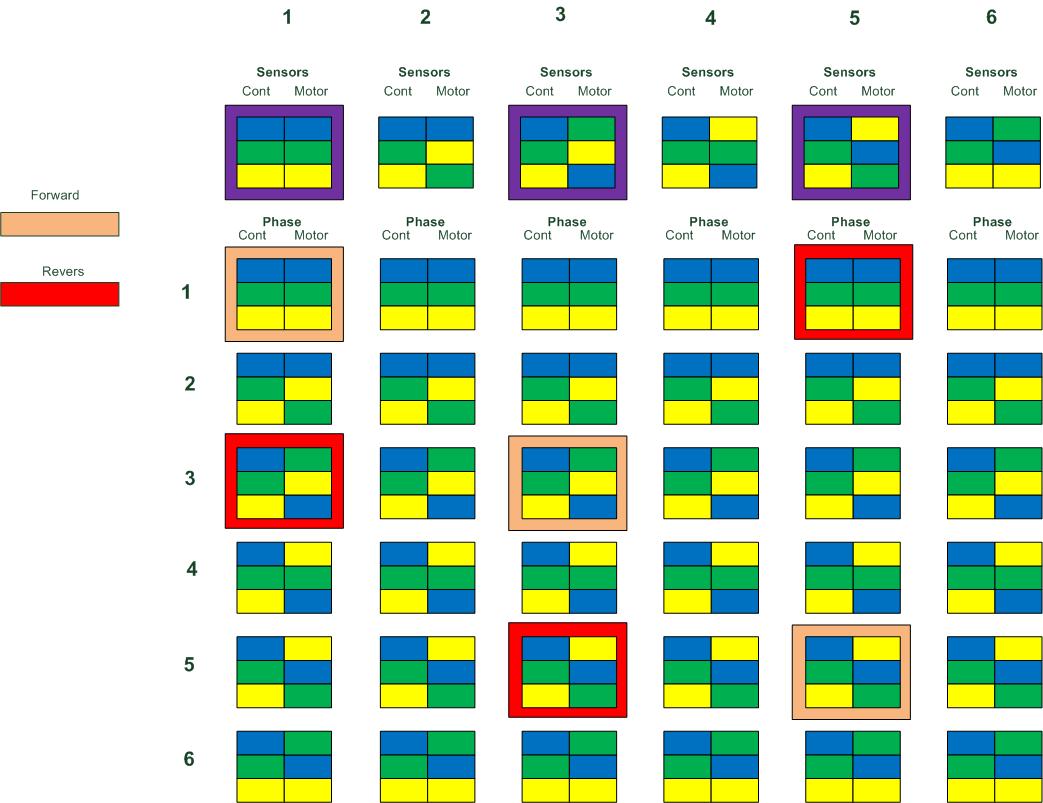

Кстати,а это нормально что с контроллеров выходят одна распиновка холлов,а в ответной части к моторам другая цветовая распиновка?)

STEpan10
Цитата: Chezorezka от 19 Июнь 2020 в 03:27другая цветовая распиновка?)
Да вообще на цвета не стоит заморачивать как на фазные так и холлов, все в разнобой!  где то форуме уже выкладывали схему "цветовую" подключения
Добавлено 23 Июнь 2020 в 16:43
https://electrotransport.ru/index.php?topic=15817.72
