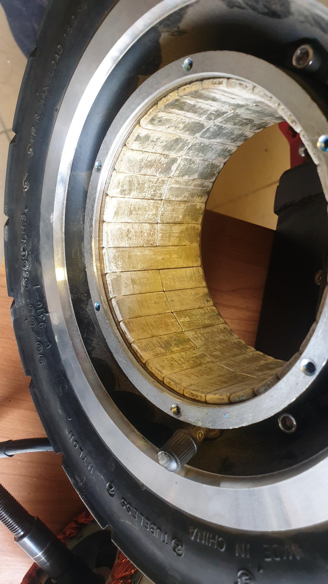

Очередной конструктор сломался. Новый, пробег 2 дня. Холлы вылетели, вроде.
Слишком часто Т128 ломаются.

Контроллеры синусы? меняете на 41F? и какие там МК магниты 4,5см или 6см? Мне интересно на сколько градусов стоят холлы на МК с магнитами 6см. Я так и не смог разобраться в чем отличие 60гр от 120гр холлов.....

Контроллеры синусные, 45А. Ротор/статор 60мм. Холлы вроде те же, что и в прошлой версии. Их не найти. Ставлю ss41.
STEpan10
я на синусах 45 тоже мучался с холлами , в итоге выкинул платку, соединил  на прямую и хомутом все стянул и все.Всякие глюки пропали.. на платке пару емкостей и рюзики мне кажется эта платка типа фильтра. Кстати средний холл как будите устанавливать? переворачивать на 120гр?
horrorlv
Е10 ошибка теперь, кто знает что за зверь? Холлы работают.

В общем перепаял холлы,моторы заработали в режиме обучения,до этого работал только передний Мотор. Теперь же работает и задний. Одну проблему устранил,теперь они хотя бы крутятся.
На курке по прежнему ошибка E10. На газ не реагирует.
Может быть что то в настройках нужно поменять?
Подскажите пожалуйста, где найти распиновку курка газа на синусники? Мне нужно узнать какие провода куда идут. А то мне кажется что проблема в подключенит проводов rx и tx. На контроллере я нашел давно уже провода,а вот на курке хз. Может быть они не припаяны в курке,а я тут мучаюсь...
Есть смысл заказывать новый курок? Или у кого нибудь есть на поверку? Доставку оплачу.

Цитата: horrorlv от 08 Июль 2020 в 14:47Е10 ошибка теперь, кто знает что за зверь? Холлы работают.
Оооо, добро пожаловать мил человек)) я с тобой) холлы перепаял,моторы в режиме обучающихся заработали, в общем все отлично стало, но ошибка Е10 как была так и осталась. Я уже не знаю что делать, у тебя куда подключены провода от дисплея? Можешь фото сделать?

Эм, почему не видит МК? Это ошибка связи между курком газа и контроллером,причем тут моторы вообще? У меня как была ошибка е10 так и осталась, даже когда моторе закрутились все равно ошибка Е10.
Вопрос следующего характера: Мне подойдёт данный курок газа на синусные 45А контроллеры?

У меня на контроллере от переднего мотора задний закрутился, без ошибок. Задний контроллер подключаешь, E10 ошибка и вся система не работает.
Chezorezka
Цитата: horrorlv от 10 Июль 2020 в 22:52Задний контроллер подключаешь, E10 ошибка и вся система не работает.
Я не пробовал подключать только один контроллер. На сколько мне известно, главный контроллер задний, и именно в нем находятся все фишки на курок газа,. Я отсоединял связь между двумя контроллерами(такая большая фишка на 7 или 8 пинов. Результат такой же.
С датчиков холла выходит напряжение 3.25 вольта.  что с переднего мотора что с заднего. С чего я сделал вывод что датчики холла исправные. ну в в принципе когда замыкаешь обуачлку на обоих контроллерах (белый провод) то оба колеса крутятся и вперед и назад безо всяких проблем.
