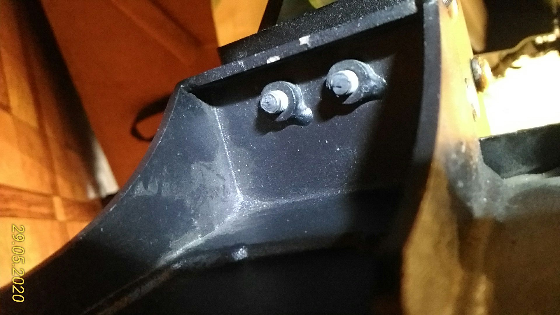

[user]Ginex[/user], Кстати, что с разрушившимся передним лонжероном? Просто заварили и оставили резьбовые втулки? Как вам идея высверлить их и заменить на бОльшие по диаметру болты с пластиной снизу для распределения нагрузки по площади?
Ginex
Я так и сделал:)
м6 заменил на м8 и снизу усилил стальной вставкой толщиной 4мм:)
Полёт нормальный

У меня втулки диаметром 11мм, если у вас такие же, то при замене на болт 8мм, часть её при высверливании вы все же оставили? Может проварили по окружности а потом сошлифовали?
Ginex
Втулки удалил. Теперь просто гайки:)

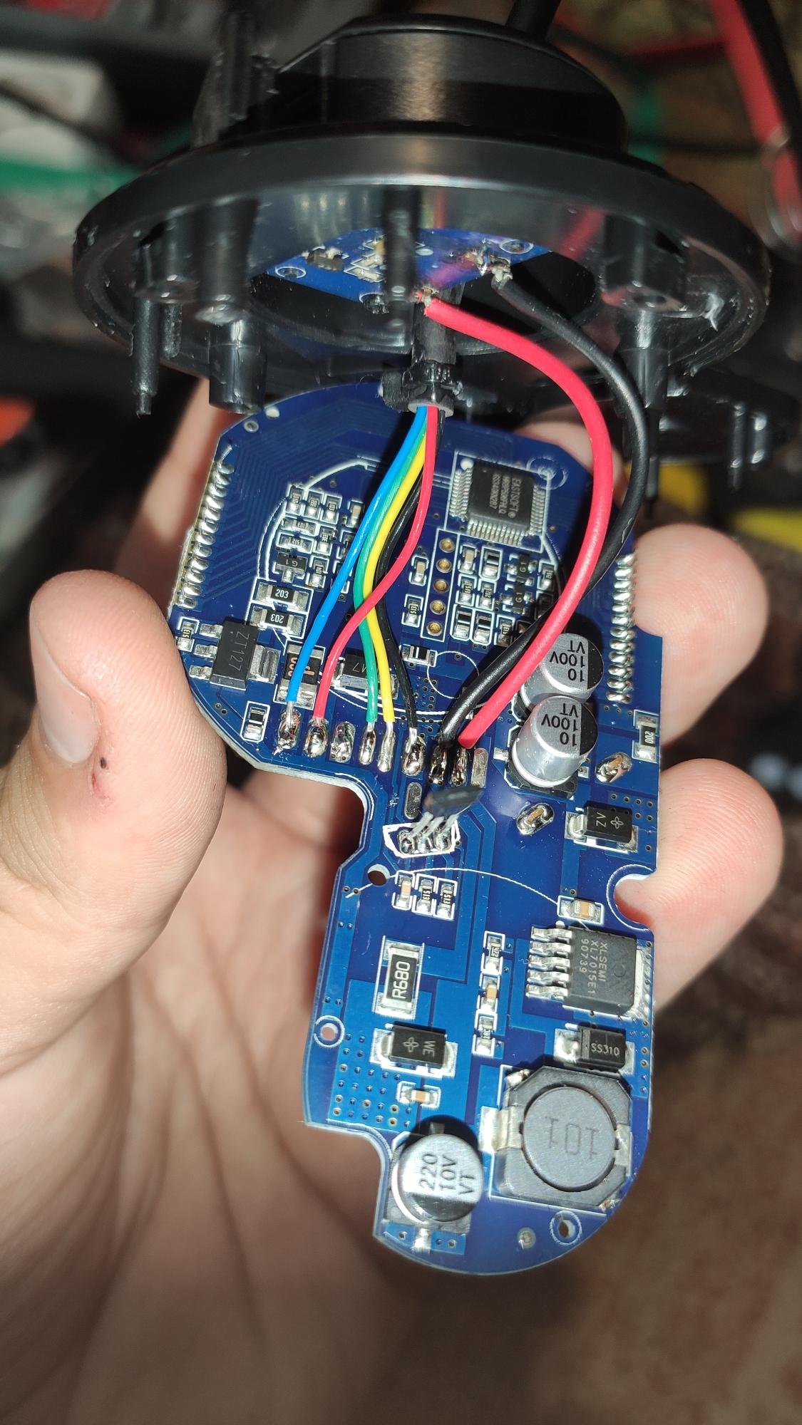

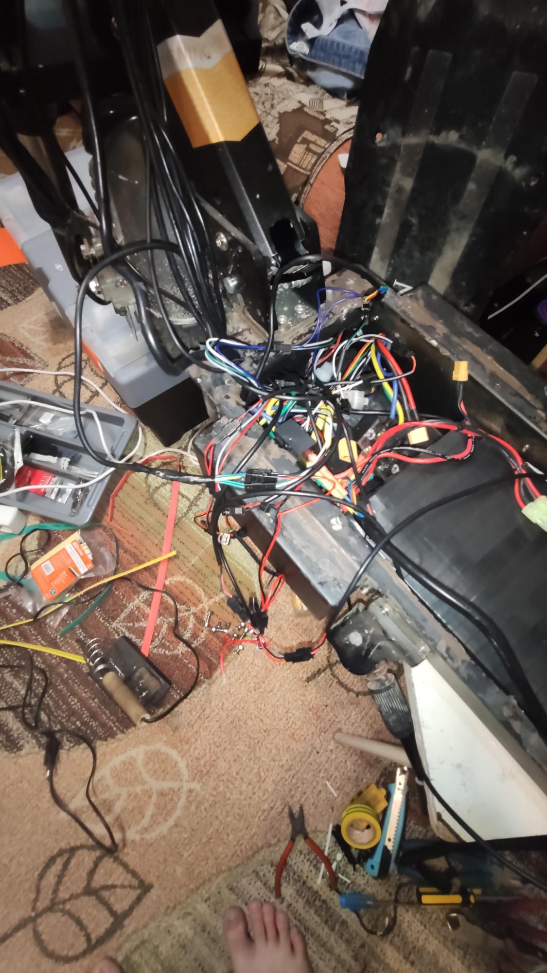

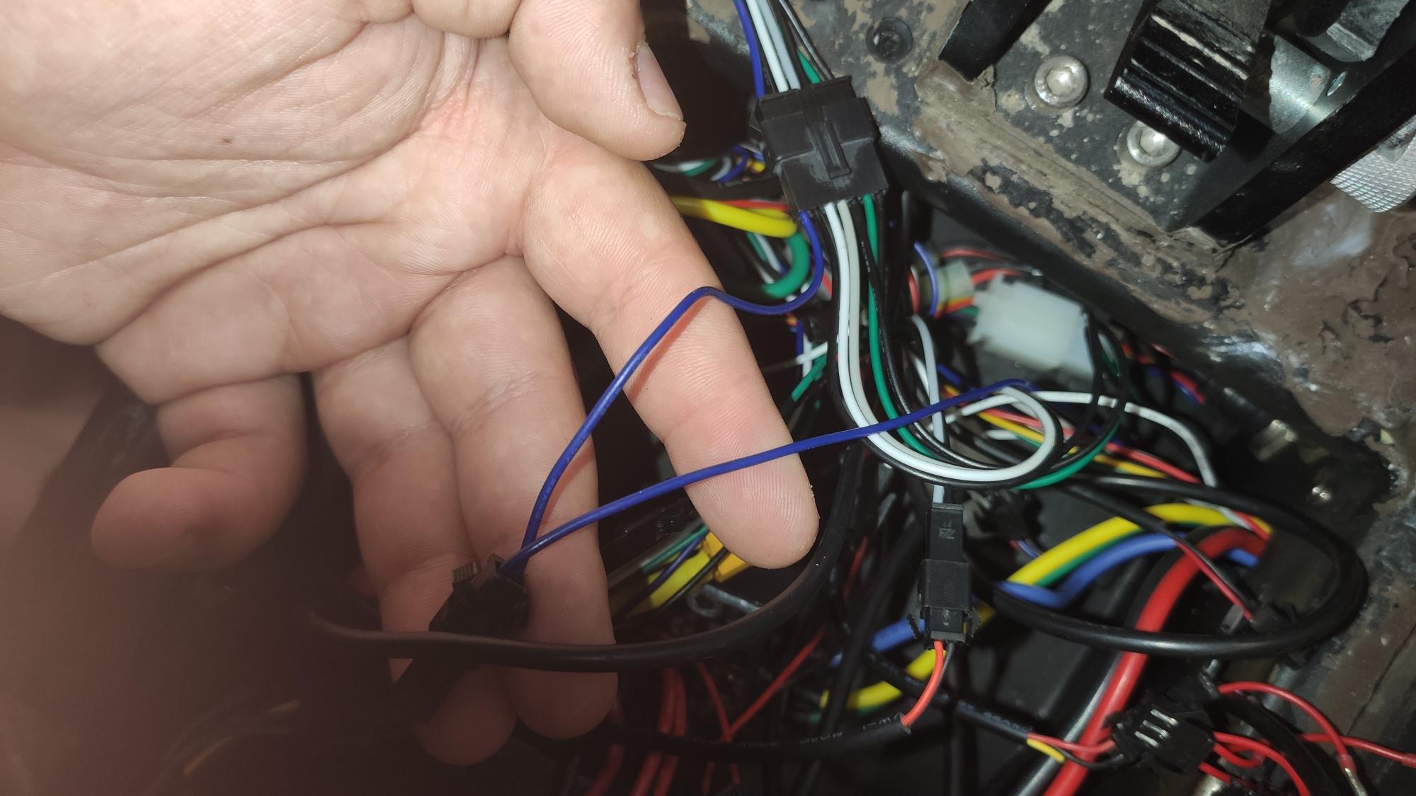

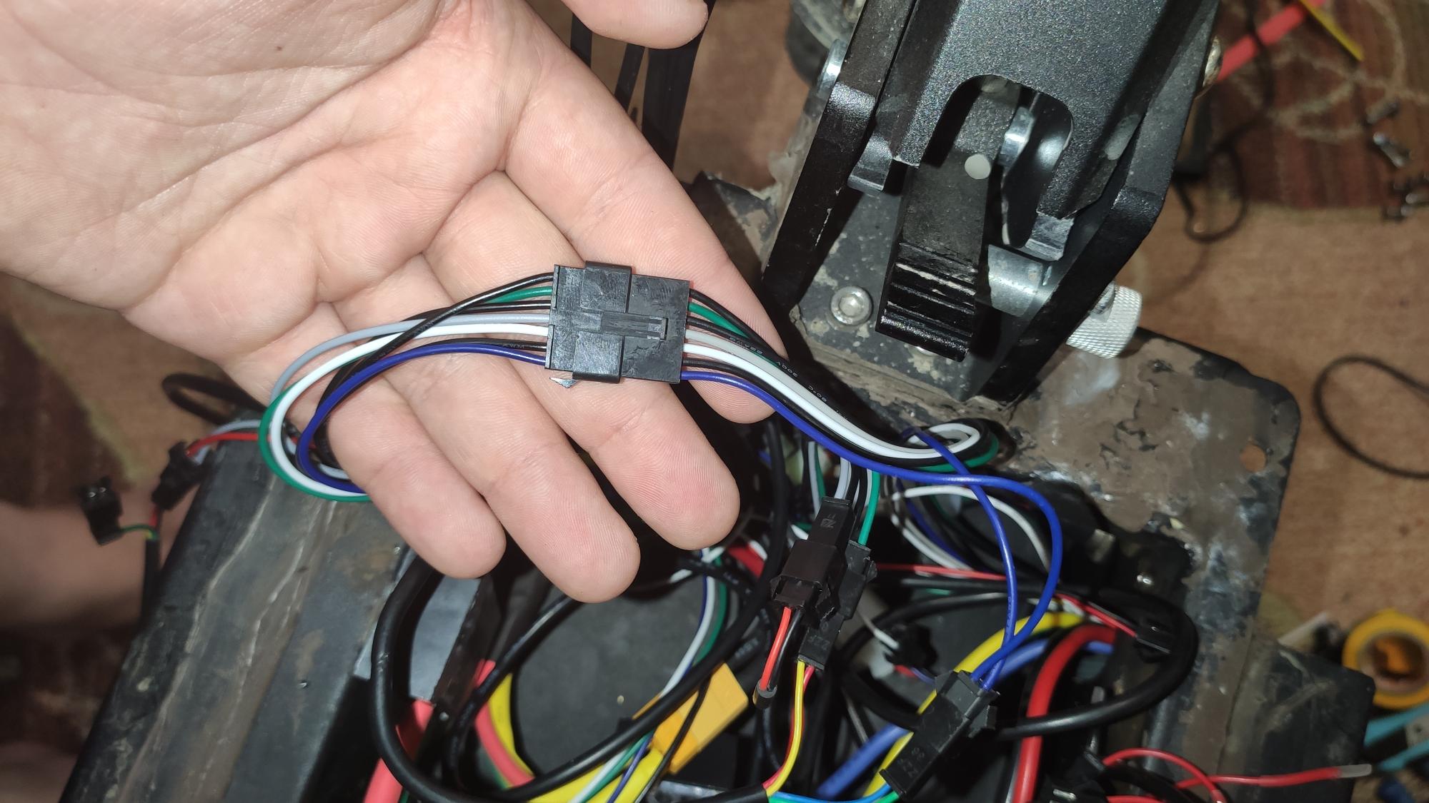

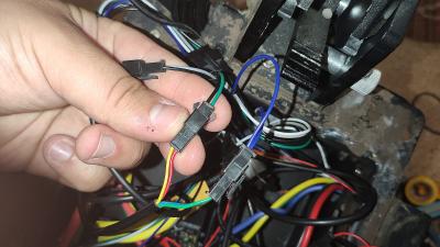

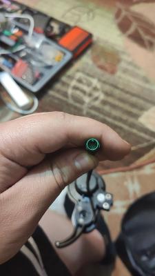

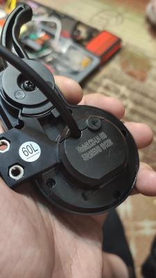

Ребят, выручайте... Голову уже сломал.
Самокат чуть не сгорел после последней покатушки, было решено менять всю проводку и соответственно контроллеры, так как они сгорели.
Сказали бери 45А контроллеры и сразу дисплей другой LH-100, мол старый не работает с этими контроллерами.

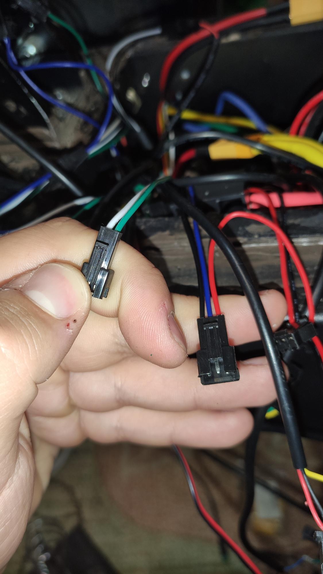

Пришли контроллеры и дисплей,все подсоединил,и подсветку,и фары и гудок и т.д. с горем по полам нашел инфу куда подсоединять ЭКО и дуал режим . А вот с дисплеем беда,проводка вся перепутана на Джульетте от дисплея и инвертированная до контроллера. Подскажите пожалуйста куда подключать провода от дисплея к контроллеру,на дисплее нету колодки распашной и на контроллере главном заднем тоже ничего нету...Цветовая гамма не совпадает совсем.
У дисплея красный черный жёлтый зелёный синий а у контроллера зеленый белый синий черный и красный.
Ну + и - это красный и черный.
А цветные куда? Фотки пож спойлером.
Самокат ультрон T128 или t118, по фото  поймёте.
На сопли не смотрите, я пробовал различные комбинации. В общем чего посоветуете...
При включении дисплея ошибка Е10, связь между курком и контроллером.
Фото курка
Teleport Medium 52В40А\ч 1.5кВт DD MXUS(3кВт) KT-LCD3 60A XF40 MXUS 1500Вт.Stels Tornado 2006,10.4 А\ч 48V Li-ion пробег 4600км-Батарея почти умерла. Новая Батка( 17А\ч +19.2А\ч 52В 14S5P) пробег 11970км 10 лет.

На курок подать чёрный и красный, включить курок и вызвонить провод, на котором появится напряжение батареи. Оставшиеся два будут rx и tx.
На контроллере надо найти слаботочку, завтра гляну на 50 синусниках, какого она цвета.
Если от балды подключал 3 провода и включал курок, то скорее всего отправил к праотцам контроллер.

Привет, Вы думаете Я не разбирал контроллер? У меня есть фотки проводов. Я нашел их на плате контрллера, там белый и зеленый. Синий провод это питание контроллера я так понимаю.Там синий только один. Ну как бы не ошибешься. Самое интересное то, что все провода от курка до контроллера перепутаны в самом зеленом разъеме который влагозащитный пятиштырьевой. У меня есть видео,я сейчас постараюсь его залить на ютуб, и скинуть ссылку в следующем посте,там все понятно станет. Сам курок работает, заходит в настройки и так далее, он не сгорел. + с минусом я не перепутал. как бы я не присоединял провода RX и TX ничего не помогло. Горит Е10 и все.
Контроллеры брал у Леонида из Raptor TV, у них же был куплен это злополучный самокат. Именно по его совету я и поставил туда 45ки.
С четверга уже мне помогают. Продаваны каких поискать еще нужно, наплевательское отношение к клиенту. Человек купил там самокат этот,он спустя зиму сгорел проехав всего лишь 100км (примерно.может быть еще меньше). Я как местны в городе которые шарит в этом, согласился ему помочь и  восстановить самокат. В итоге прислали хрень какую то. Проблем говорят с дисплеем вообще не будет, там только с подсветкой придется повозиться. Я эту подсветку сделал за 20 минут и блин два провода от дисплея не могу подключить))) аж самому смешно.

Chezorezka
Цитата: Александр61 от 07 Июнь 2020 в 15:10А почему 37-е сгорели?
я хз, то ли вода, то ли герметик разъел изоляцию на проводах.
По итогу когда вскрыл, увидел там фазные провода обуглившиеся оранжево-красного цвета от перегрева, батарейные провода все сгорели до тла,все разъемы сплавились, БМС внутри батареи тоже сплавилась(в смысле балансировочные провода между собой, плюсовые провода от батареи до разъема XT60 все расплавились, изоляция на слаботочке тоже вся расплавилась. короче было небольшое месиво. Оба контроллера не подают никаких признаков жизни. Внутри все ключи полопались, текстолит черного цвета. Я честно не знаю что могло произойти,но самокат уже пришел с обугленными фазными проводами с магазина,а хозяин не придал этому значения когда вскрывал деку и смотрел что там внутри находится.
