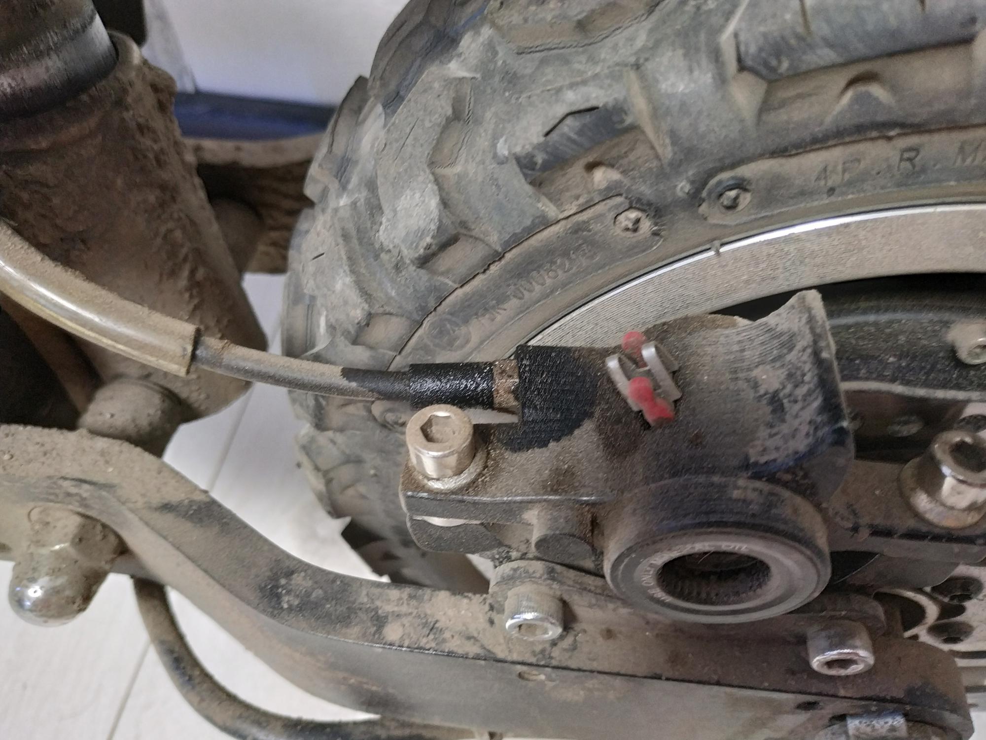

Добрый вечер, обладаю аппаратом t118, пропал задний тормоз, подкрутил стал работать через время снова пропал, осмотром понял что пропускает тормозная магистраль, теперь вопрос, можно её заделать холодной сваркой? Или не выдержит давления? Если нет то менять наверно всю магистраль, где её можно купить?

Цитата: tolstiy7777 от 29 Апр. 2020 в 00:36можно её заделать холодной сваркой? Или не выдержит давления? Если нет то менять наверно всю магистраль, где её можно купить?
Нет конечно, нужно менять магистраль. На Али есть всё необходимое.

Спасибо за ответ, вот это подойдёт #Aliexpress 573,93 руб.  30%OFF | 3 м горный велосипед гидравлический дисковый тормоз масляная труба Велосипедный тормозной шланг для Shimano SRAM 2,0x5,0 мм

Думаю, что да,но проверьте диаметры все сопрягаемых с трубкой ваших деталей.

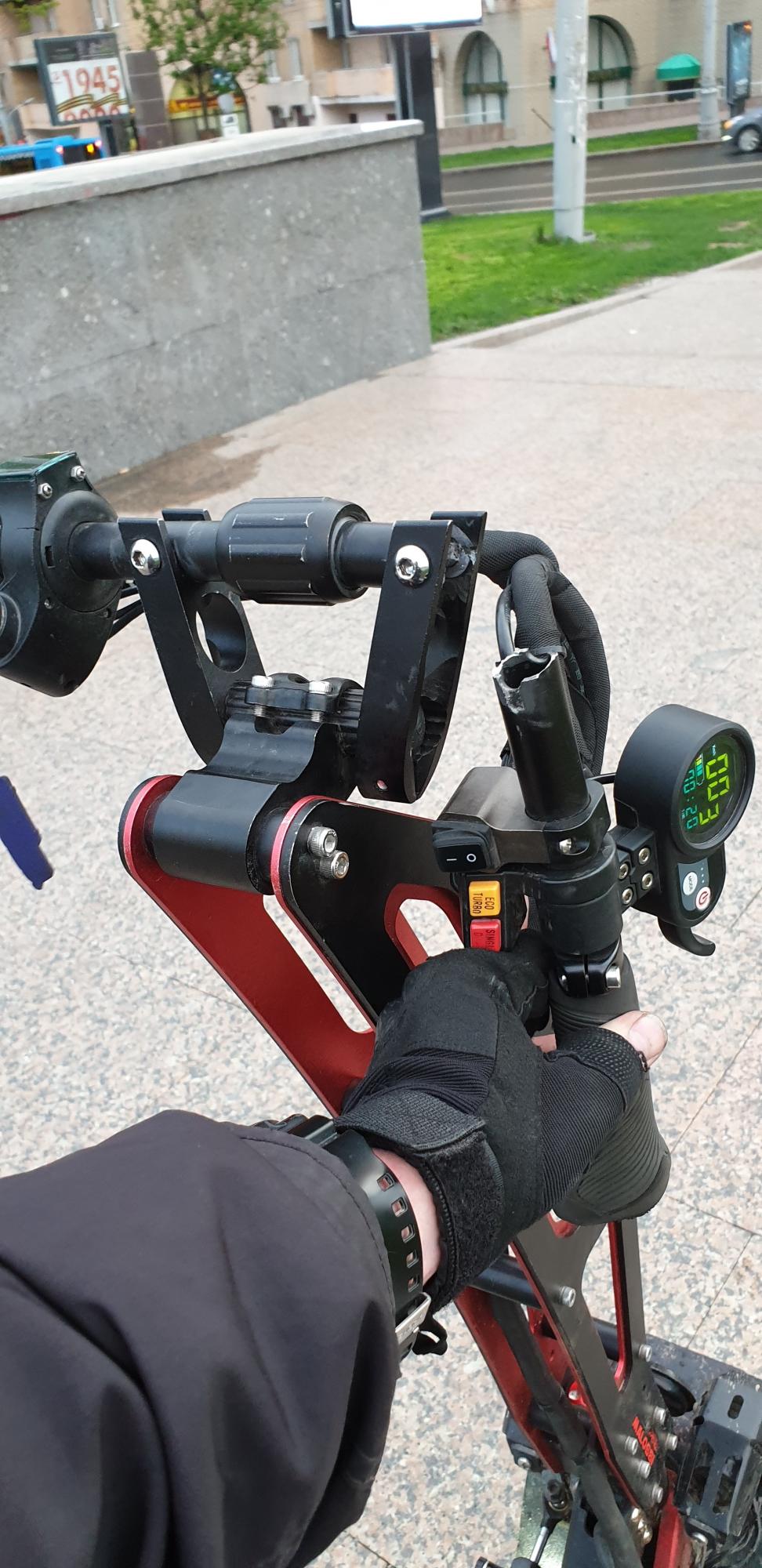

На ходу сломался руль. Благодаря жёстко затянутому рулевому демпферу, не упал. Без демпфера - падение 100%
Зы, руль заварил и усилил

Александр61
Цитата: Ginex от 07 Май 2020 в 10:16На ходу сломался руль.
До этого ударов  по рулю не было?
Ginex
Нет. С чего им быть? Падений тоже небыло.

Хотелось бы понять -в результате чего. Проблемы с рулем у меня были на других самокатах из за того ,что я поддергивал передок при преодолении занижений бордюров, на таком тяжелом я это не делаю.

Эксплуатирую жёстко.
Повертев в руках этот "руль" стало страшно ездить. Сопливый кусок гна.

Александр61
Цитата: Ginex от 07 Май 2020 в 12:12Эксплуатирую жёстко.
Если нет необходимости складывания,-тогда стальной.

Ещё вам жести. Лонжерон рассыпался)))
Естесственно, я уже всё отремонтировал. Но, остальным - советую быть внимательными к технике

Александр61
Цитата: Ginex от 07 Май 2020 в 21:42Естесственно, я уже всё отремонтировал.
Как усилить не дожидаясь трещин? Без сварки.
Ginex
Без сварки никак:(
Лонжерон оказался такой же сопливый как и руль
