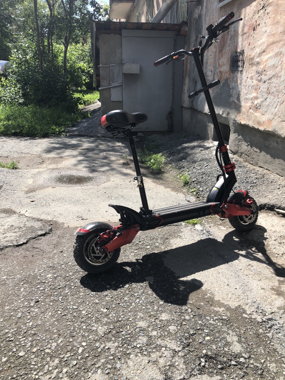

Интересно, конкретно на этот старвей можно приколхозить такое седло? Что руль не сложить не страшно, у меня рост 190 и руки длинные

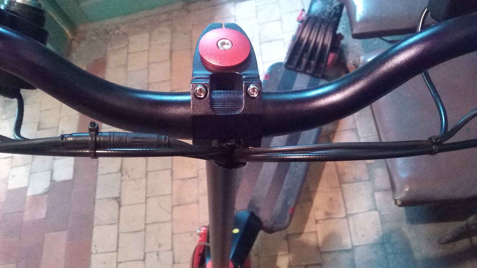

я смотрю хомут вроде не родной стоит на руле?зачем менял?люфт?и тормоза вроде гидравлика стоит?родные че совсем плохие?
