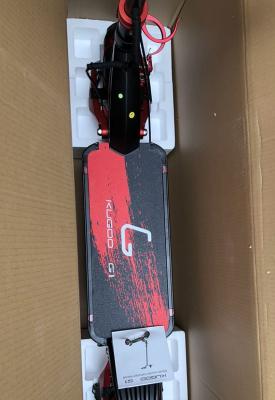

#154
у нашего самоката появилось еще одно название - kugoo g1
теперь он называется не только
Speedual
Zaxboard Titan
StarWay Monster
Zero 10x
Turbowheel Lightning
UrbanFox Rocks
но и куго =)

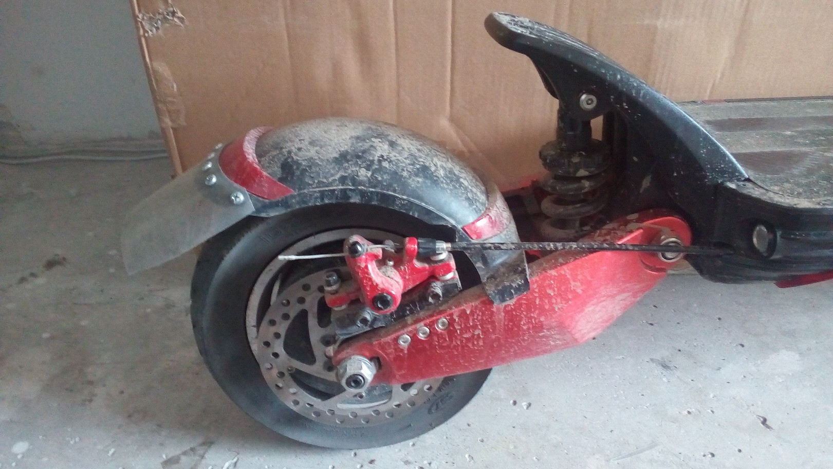

я сначала рекуп на 2 выставил, ездить удобно, но на 200 км у меня полностью пропали механические тормоза, пришлось затянуть на сколько смог, думаю к 300 км колодки уже надо будет менять, но это из за агрессивного стиля езды. сейчас рекуп выставил на 3, стало не так комфортно, резко тормозит на скорости, а на малой скорости(ниже 15 кмч) вообще не тормозит, с пешеходами могут возникнуть проблемы, но к такому рекупу можно привыкнуть и это возможно сэкономит колодки.
если собираетесь в сырую погоду ездить, то по любому надо делать брызговик ну и гидроизоляцию проверить, с родным крылом всё летит на водителя.
я сантиметров на 5 примерно удлинил крыло

[user]Sanches524[/user], в целом все хорошо было протянуто, ничего не болтается. я лично кроме брызговика пока ничего не делал с первой поездки и до сих пор(230км).
я думаю с крыльями что то делать, какие то другие поставить вместо штатных, там может и пыльники за одно поставлю.
где то выше в этой же теме ставили другие тормоза, посмотрите. наверно в веломагазинах можно найти.
из недостатков пока только пару моментов увидел, заднее крыло не защищает от брызг и голуби не успевают свалить с дороги =)
