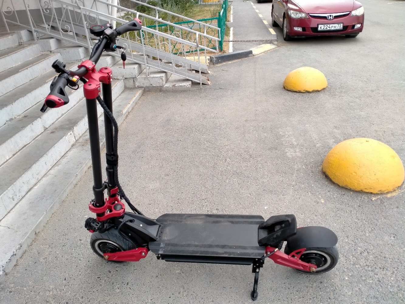

ГОРЕТЬ  сломалась рулевая, надо разбирать, у меня такое было, стало еще хуже потом все просто напросто встало колом и не рулилось даже
ГОРЕТЬ
Спасибо. А что конкретно сломалось? Какая часть подлежит замене? Сами делали или в ремонт отдавали?
Китаец с АВИТО 350 w 36v10.4 Ач , Wellness Falcon 500w 36v14Ач, IceWheelS9 2х500W, 13 Ач48v, Zero 10-X 2х1000W, 18Ач52v
ГОРЕТЬ
За зиму так и не дошли руки чтобы разобрать и починить. Отвёз в мастерскую. 3 дня, 2 подшипника в рулевой поменяли. Подшипник 400 р. Работа 4000 р.
Теперь так руль вертится, что на скорости больше 30 км/ч чувствую некомфортно). Когда руль плохо поворачивался, это сопротивление играло роль аммортизатора поворота руля)

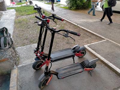

всем привет. наездил 2700 км на своем Т10, на третий год использования в нем не разбалансировалась батарея даже на сотую долю, за это время что делал так это иногда менял колодки и тормозные диски.
продал его и купил следующую модель, самую мощную в их модельном ряду X11-DDM
наездив 700 км на новом самокате понял что Т10 был практически идеален для города, единственный его косяк это небольшой люфт в рулевой.
Х11 тяжелый и не влазит в пассажирский лифт =(
