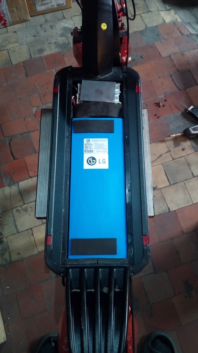

всем шалом.
расчехлил я тут с зимы самокат, покатался немного на прошлогоднем заряде, поставил заряжаться, а он только до 58.2 заряжает, ну думаю за зиму разбалансировалась какая то секция. разобрал, всё идеально ровно до сотых долей. оказалось зарядник выдает меньше положеного, но за то теперь могу скинуть фоток, если кому вдруг интересно что кладут в 23-х амперную версию =)
З.Ы. мыл его на автомойке и гонял в сырую погоду по лужам, внутрь ничего не попадает, хотя там только резиновая прокладка стоит под крышкой. провода не залиты как на некоторых версиях, просто аккуратно уложены.

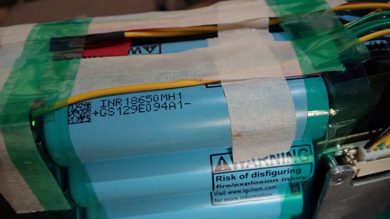

А откуда у LG......Вдруг! Появились элементы 18650....на 3200мач??????? Всегда знал, что есть высокоамперные 2600. А тут нам 3200втирают.
Вообще собирался собирать))))(до.дью) из шоколадок литокалы. По итогу аккум вышел бы до 18кр с бмс не смарт,но с балансиром.
Вот.)
Ripido
Цитата: BEAST от 28 Июнь 2020 в 04:24А откуда у LG......Вдруг! Появились элементы 18650....на 3200мач???????
с током отдачи 10А LG MH1 - 3200, а MJ1 - 3500... В 2016-м году были и те и другие.  :pardon:
BEAST
С отдачей 10ампер всего то??? Разве этого достаточно??? Если так брать, то Литокала есть 3500мач и током 10а.
Moger
Цитата: BEAST от 28 Июнь 2020 в 04:24Аккум 18ач. 23ач вроде небыло...да и смысл переплачивать сверху 15кр.
Цитата: BEAST от 28 Июнь 2020 в 04:24Вообще собирался собирать))))(до.дью) из шоколадок литокалы. По итогу аккум вышел бы до 18кр с бмс не смарт,но с балансиром.
я конечно понимаю, каждый развлекается как хочет, но логика таки странная.
не хотите переплачивать за заводскую батарею, но готовы переплачивать за самодельную батарею, которую еще и варить придется и балансир докупать.
просто скажу пару слов про штатную батарею на 23 Ач. стояла она у меня всю зиму на самокате, полностью заряженная и при температуре гораздо выше рекомендованной(именно для хранения), при этом хоть к лету она и деградировала немного, но балансировка осталась идеально ровной на всех секциях вплоть до сотых долей.
проверял на днях запас хода. при весе 90 кг и режиме всегда газ в пол на полном приводе проезжает 40 км
