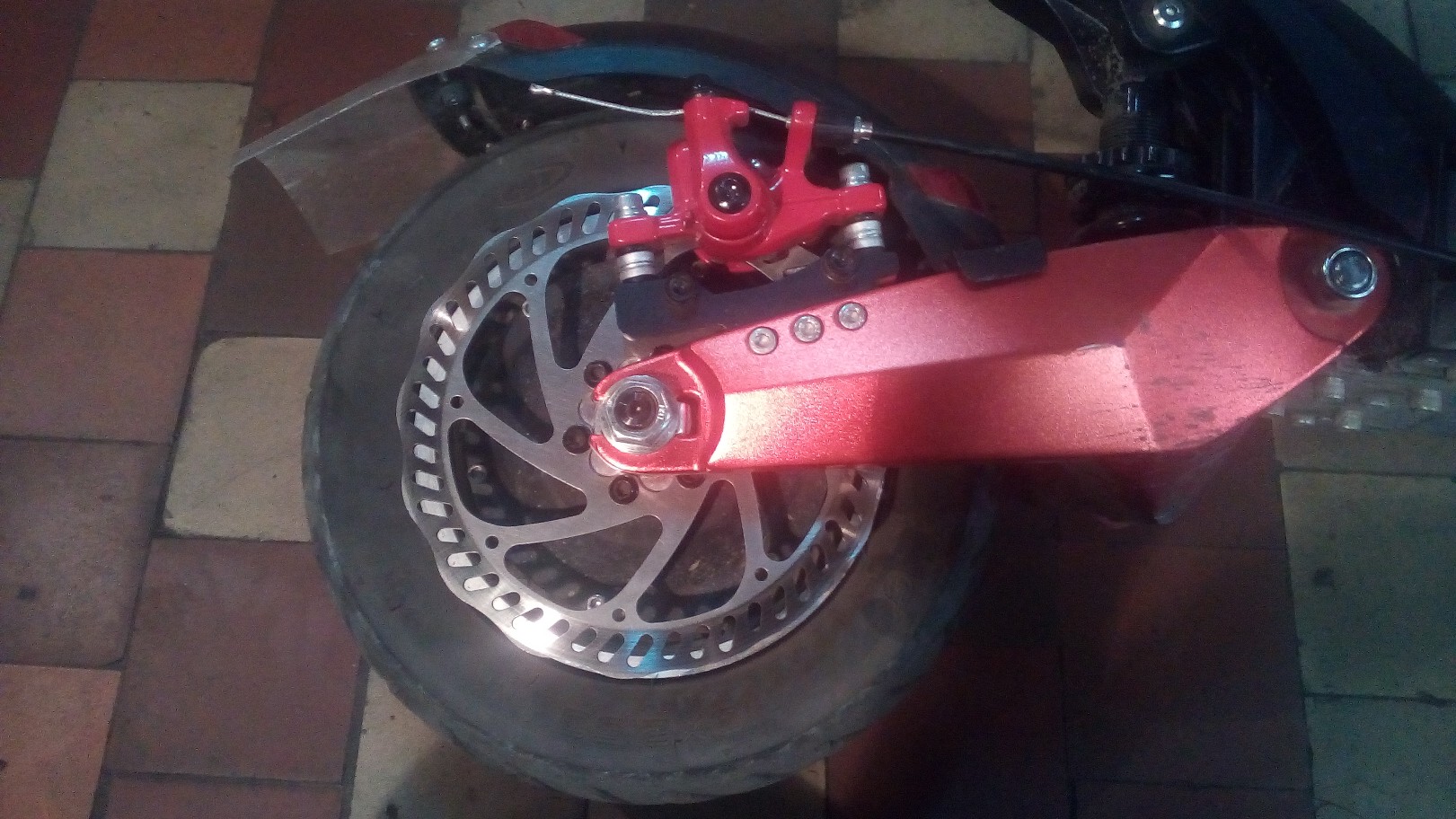

P.S. снял сейчас супорты, там колодкам еще работать и работать, в первый раз просто я не очень удачно их подтянул, думал не хватит на 300 км пробегу даже.
оказалось что диск чуть меньше в диаметре чем должен быть. пришлось немного супорт сточить чтоб опустить до нужного уровня, по другому диск никак не мог закрыть колодки целиком.

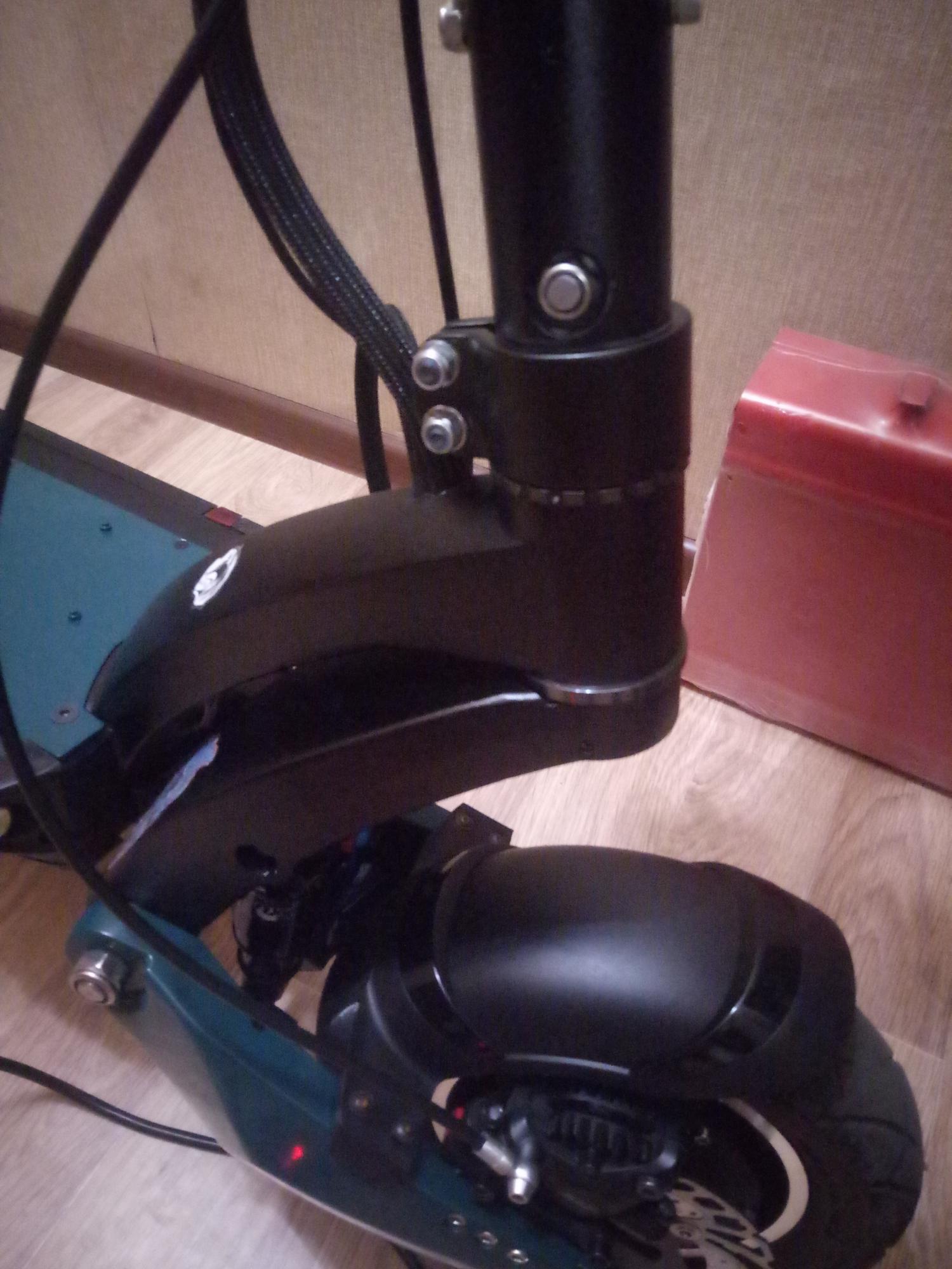

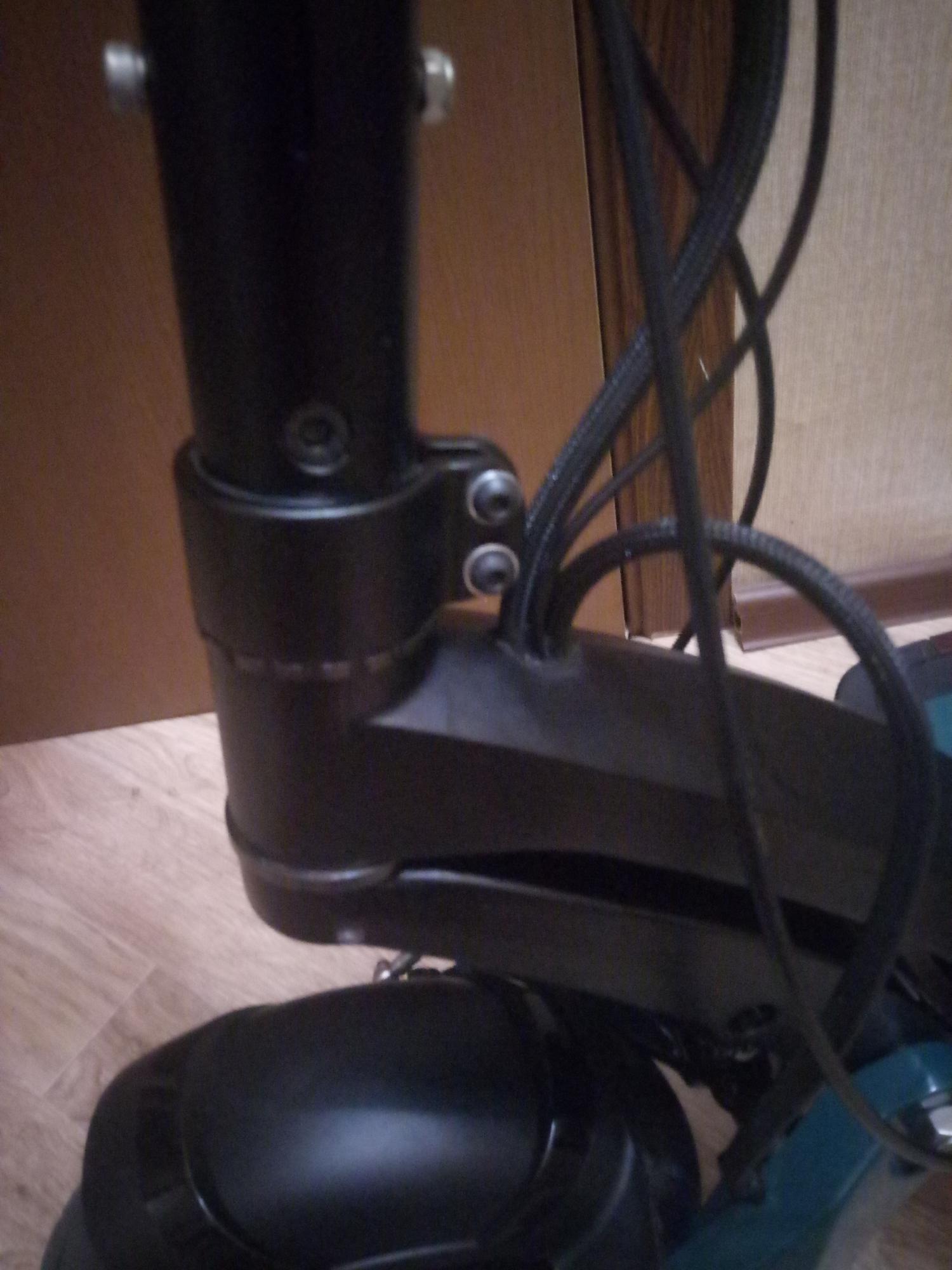

Meller
Ребят, как скрип(щелчки) убрать в рулевой? Непонятно, что щелкает. Все затянешь, при нагрузке на руль вперед назад появляются щелчки. Можно ослабить все болты на рулевой, поднять зажим с хомутами вверх и надавить вперед будет щелчок. Откуда он не понятно. Уже намучился откручивать, закручивать. На форумах читал, что вместо пластиковых проставок ставят шайбы, каких пластиковых проставок, мне их что не установили в магазине?...непонятно

Зажим руля один сломал резьбу.переусердствовал. поставил болт. а механизм складывания смазал литолом что бы не скрипел

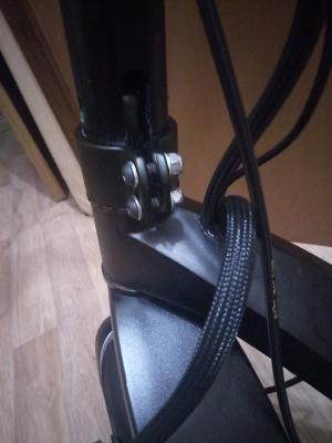

Я тут немного подшаманил родной хомут.Как убрать треск  в узле складывания.очень просто.берёте родной хомут стачиваете с внутренней стороны бортик,он не нужен.теперь можно повернуть хомут болтами к деке.вырезаете из пластиковой бутылки пластину подсовываете под хомут зажимаете только без фанатизма и все!

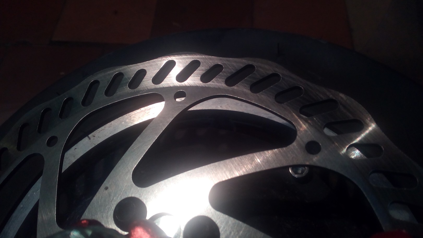

по поводу свиста колодок.
немного предыстории. заменил я тормозной диск задний на 160-й, поскольку так и не смог опустить до нужного уровня суппорт с родным диском и всё бы ничего, но через какое то время он тоже как и старый начал свистеть, я подумал что может затерся верхний шероховатый слой металла что и привело к такому результату.
на деле же оказалось что винт, которым регулируется неподвижная колодка не особо ровный и в некоторых положениях она(колодка) встает с перекосом и начинает свистеть.
проехал с родными колодками 500+ км уже, стерлось где то около половины.
160 мм диск
З.Ы. свистеть начал после регулировки выступа колодок на новом диске.
