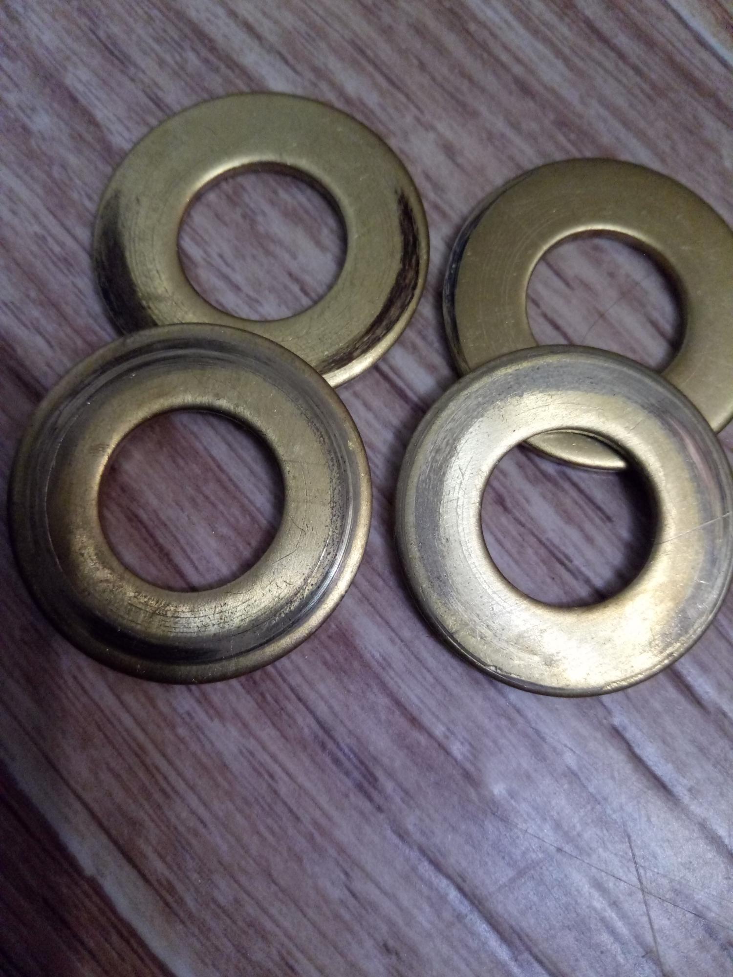

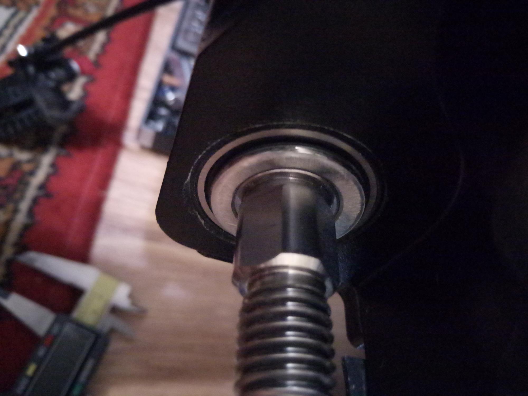

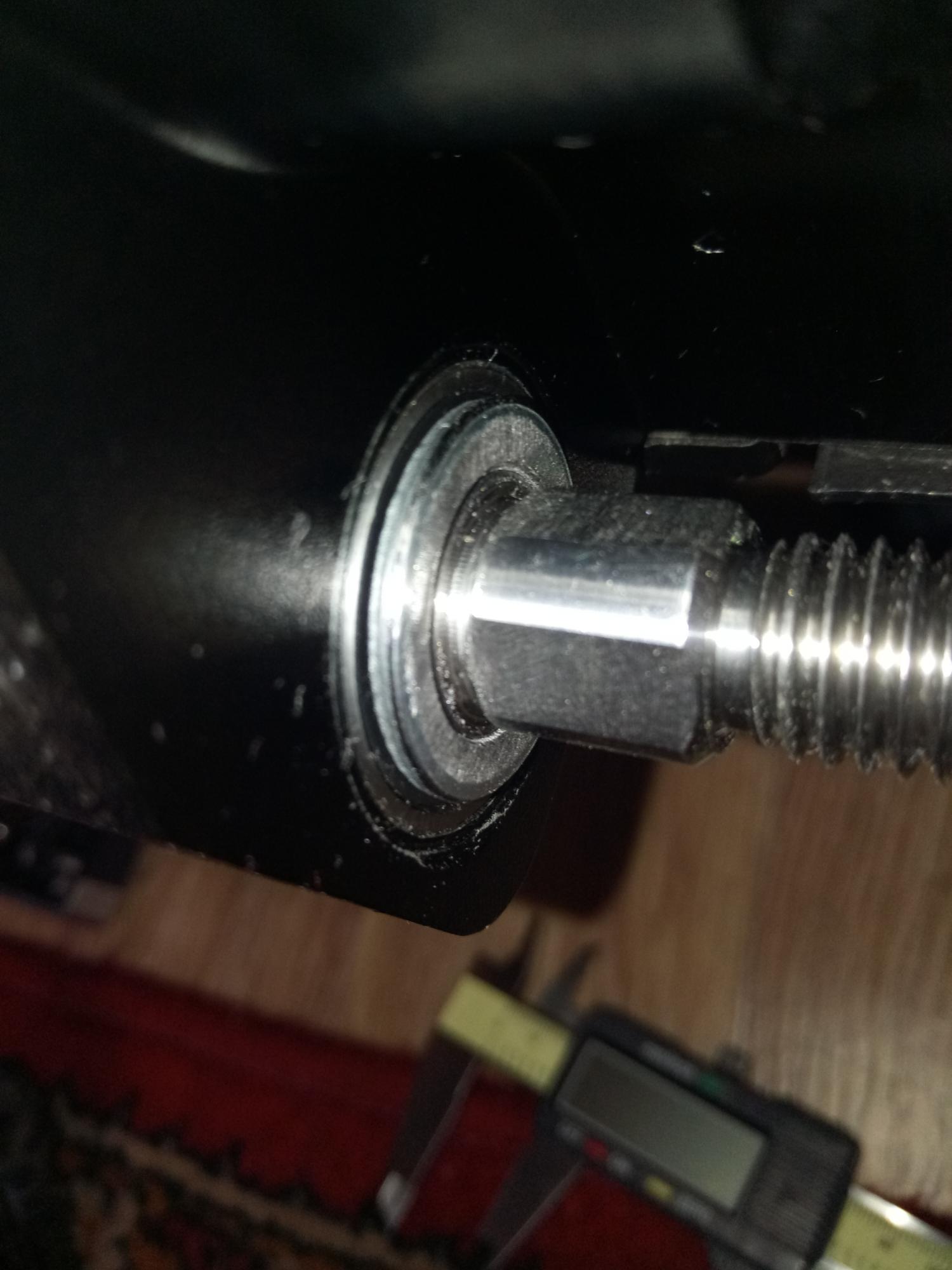

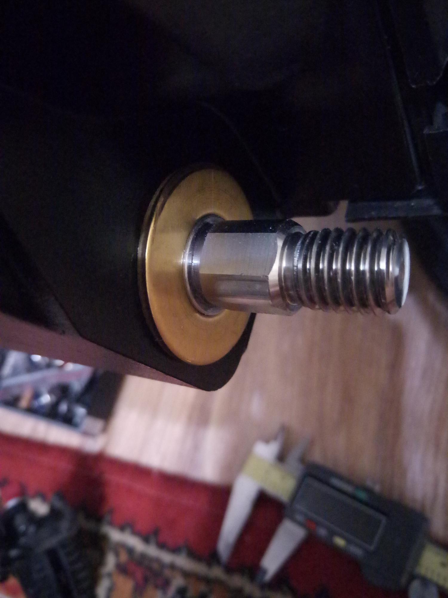

На заметку пользователям данного самоката.Сегодня разбирался с подвеской и обнаружил очередной косяк производителя.Латунные шайбы установленные на оси заднего маятника и передней вилки не правильного размера.В следствии чего шайбы при затягивании гаек создают трение .Пришлось изготовить другие шайбы.Размер новых шайб 24*16*2.5мм.Но это ещё не всё нужна внутренняя втулка для упора подшипников.Догадайтесь зачем китая мама так делают?!

Цитата: maliont от 19 Июль 2019 в 22:36чего шайбы при затягивании гаек создают трение
и что? Какие отрицательные последствия?

maliont
Не стабильно работает подвеска.
