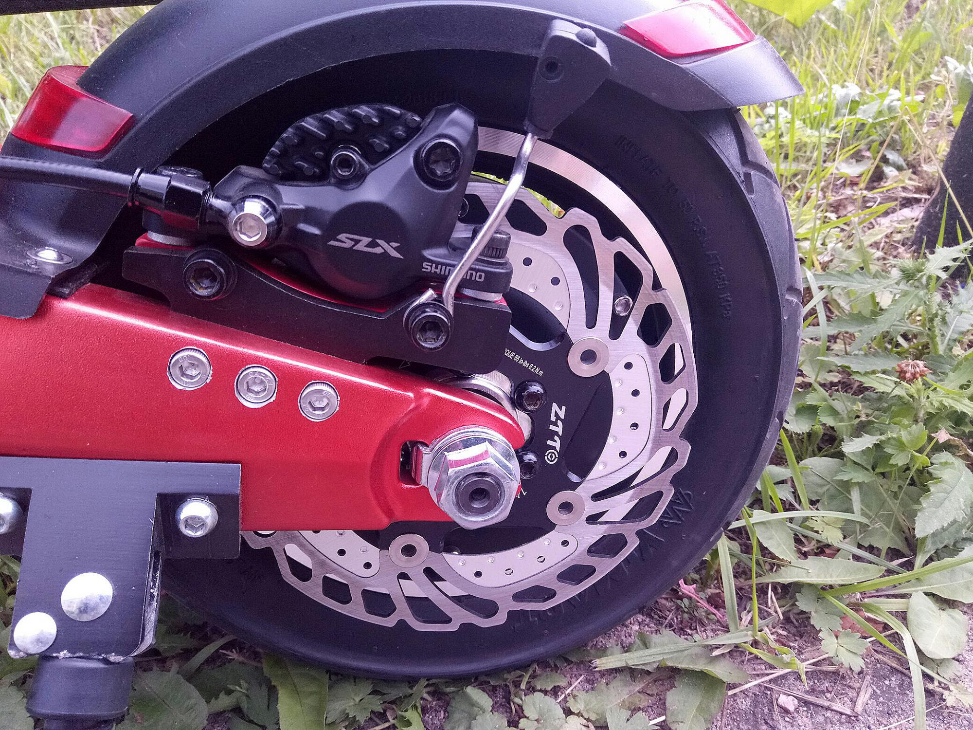

Сегодня заменил тормозной диск. Для теста поставил пока сзади.Размер 140мм.Родные скрипят( :neg: После 15км пробега и частых торможений скрип не наблюдался. :dance:С родными что только не делал,шлифовал,снял фаску у отверстий не помогло.
https://ru.aliexpress.com/item/32964814893.html?spm=2114.13010708.0.0.3a9933edPcwAew

Цитата: maliont от 10 Июль 2019 в 21:34снял фаску у отверстий
Не понял. Это как? У каких отверстий?
Китаец с АВИТО 350 w 36v10.4 Ач , Wellness Falcon 500w 36v14Ач, IceWheelS9 2х500W, 13 Ач48v, Zero 10-X 2х1000W, 18Ач52v
maliont

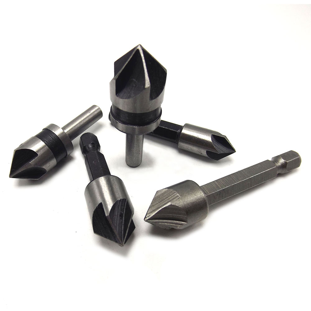

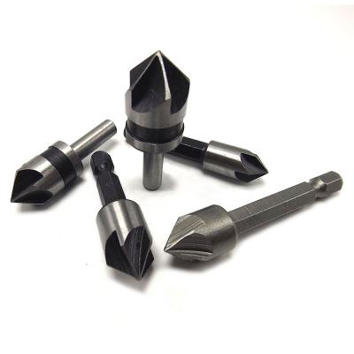

На тормозном диске по кругу отверстия края острые быстро колодки стираются .чтобы этого не было снимаем фаску спец сверлом.
ГОРЕТЬ
Спасибо. Блин, век живи век учись. Никогда бы не подумал, что так нужно сделать. Спец сверло- зенкер)
