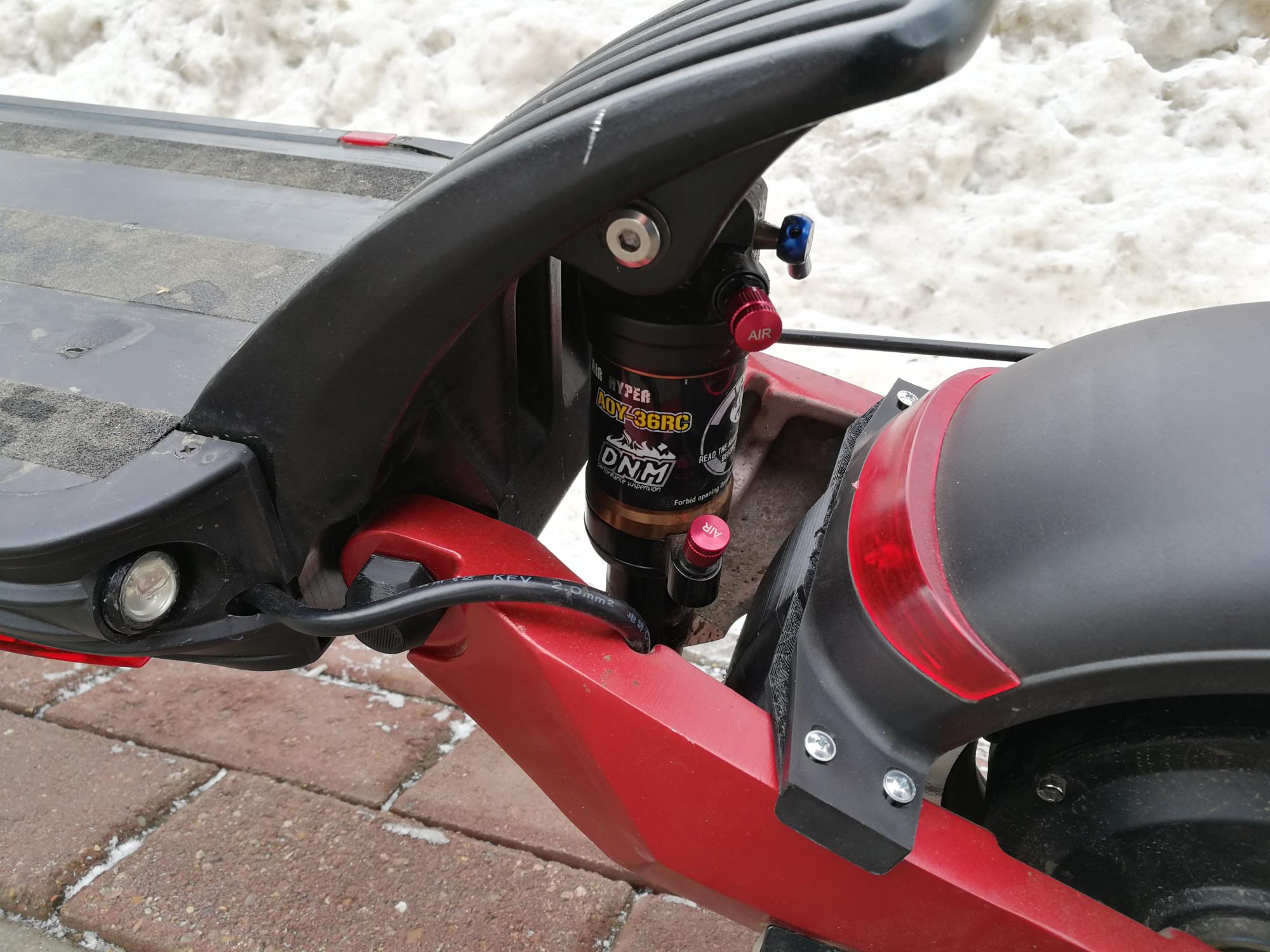

С двумя ядерными на борту совсем другая песня, прет как танк, только батарея штатная не о чем смог разогнать только до 58км, но потенциал явно выше,  моторы теплые но кипяточные,  думаю возможно стоит собирать батарею не на 60V как думал,  а на 72V, хотя на скоростях выше 50 уже ездить тяжеловато.
Из небольших недочетов, зря они вперед поставили пружину на 135, не заменить на воздушный, назад поставил пневму и это намного приятнее, передняя пружина с большими колдобинами справляется не очень.

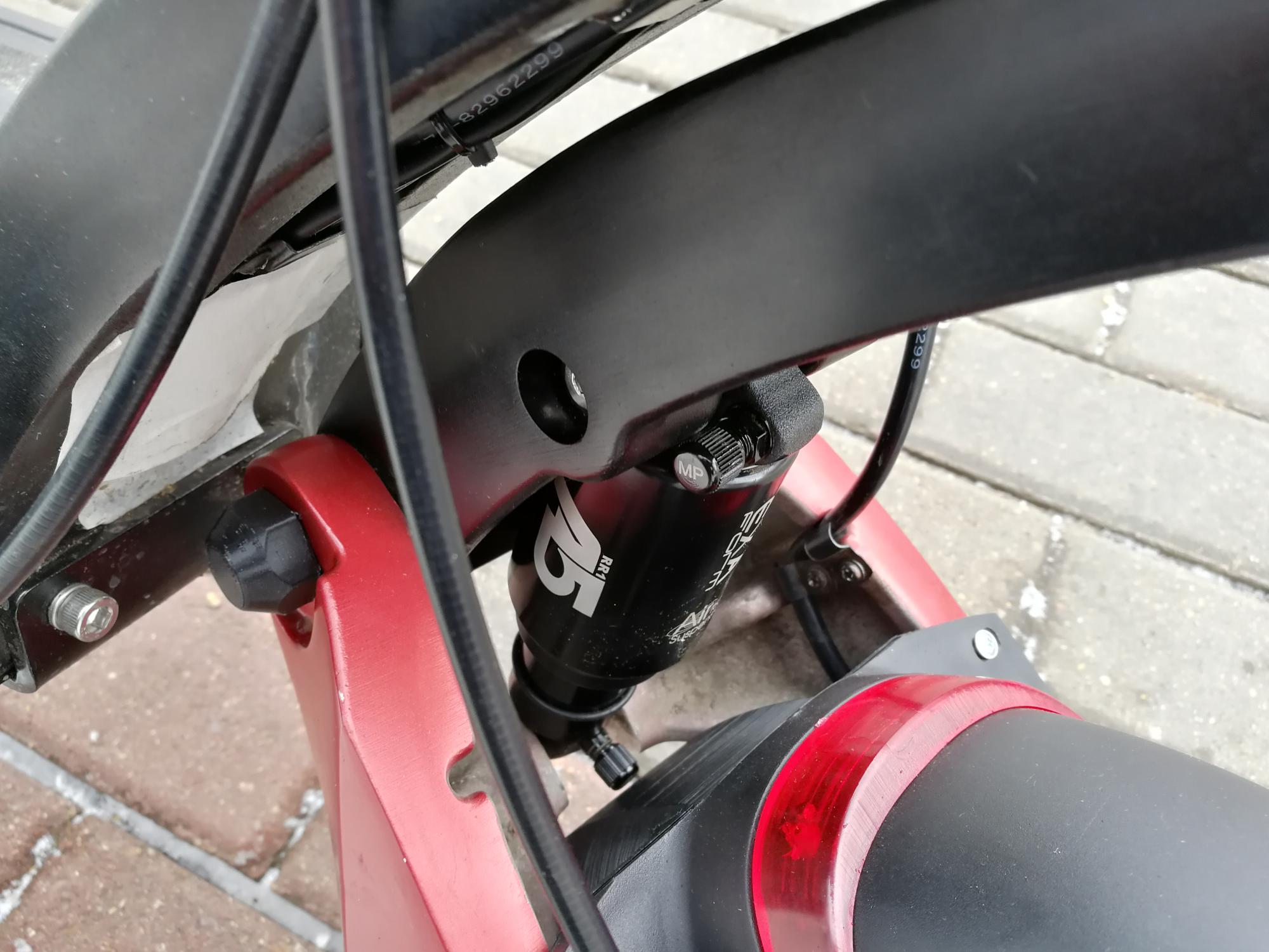

А я захреначил вперёд пневмоаморт на 150 вместо 135.
Не без проблем, но в принципе влезло. Прокачусь на выходных, отпишусь
isi
Цитата: VCepesh от 20 Март 2019 в 22:15А я захреначил вперёд пневмоаморт на 150 вместо 135.
Интересно, насколько сложно было поставить? Надо было что то допиливать в конструкции?
VCepesh
Цитата: isi от 21 Март 2019 в 04:39Интересно, насколько сложно было поставить? Надо было что то допиливать в конструкции?
Ничего перепиливать не пришлось, но:
1. Накачать в установленном виде невозможно, т.к.
один ниппель вплотную к рычагу, второй напротив колеса. Хочешь подкачать - надо снимать с верхней оси.
2. Установить в раздвинутом состоянии невозможно, т.к. его длина больше, чем ход рычага. Чтоб влез, приходится сперва накачивать обратную камеру до предела (20 бар), потом ставить на место, а потом спускать из обратной и ставить колесо. В общем, целое шоу. И из-за этого не получается накачать выше 10 бар.
3. Нос становится выше кормы, надо проверять как будет рулиться на больших скоростях. Но до 30 по крайней мере проблем нет.
В общем, как-то так получилось. Толком опробовать не успел ещё, на стоковой резине гонять по грязной жиже и льду не особо хочется. Но всяко лучше, чем на родных пружинах.
P.S. Аморт - Kindshock A5-RE RR1

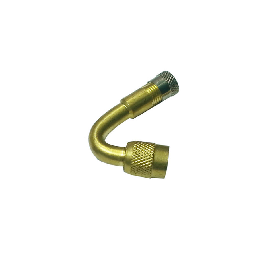

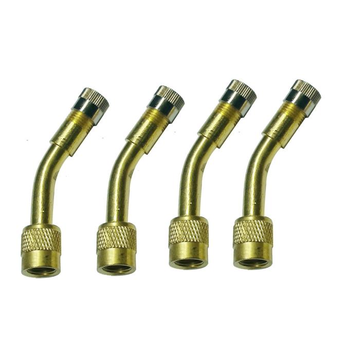

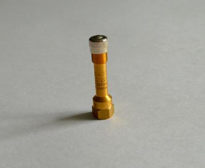

А если нижний ниппель развернуть на 180 градусов (при полностью спущенном аморте) и на верхний замутить удлинитель типа как на фото:

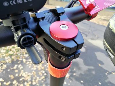

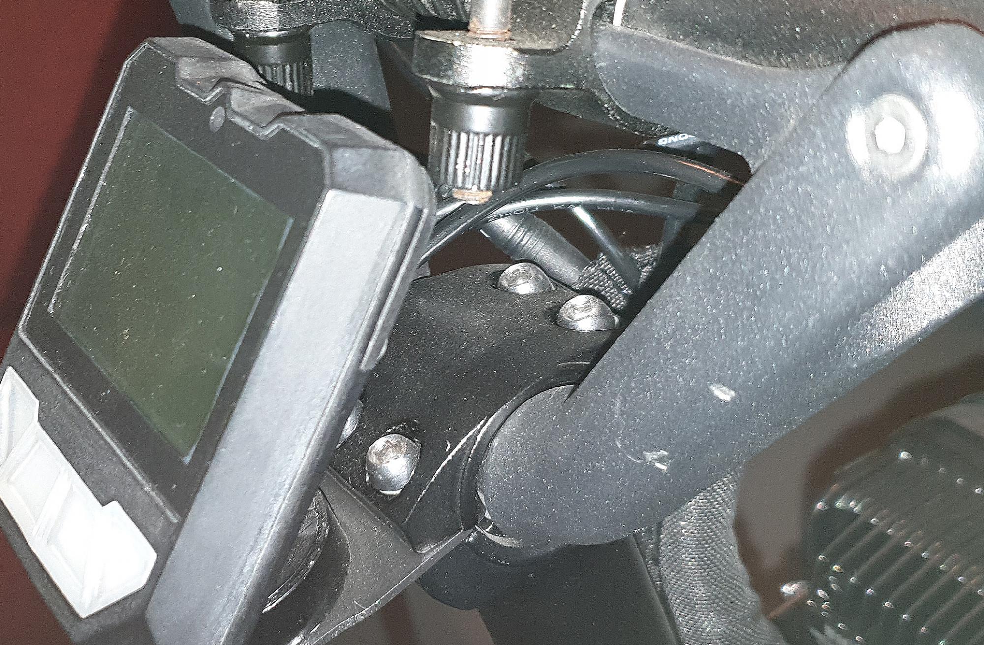

 [user]VCepesh[/user], а рулевую вы полностью переделывали или изначально такая комплектация? У меня  наверх колоны наварено крепление руля и ставил руль Тандера на штатное место.
VCepesh
#64
[user]isi[/user], сам руль заменил на складной и поменял расположение барахла на нем. Родной слишком широкий мне показался. Но оставил на будущее, на всякий :)
А крепление отличается от того, что в обзоре ЭД - там вынос появился типа велосипедного. Рычаги хомутов складного механизма длиннее. Может ещё чего поменялось. У меня относительно свежий  экземпляр, от октября и со старшей баткой
isi
Цитата: VCepesh от 24 Март 2019 в 00:32А крепление отличается от того, что в обзоре ЭД - там вынос появился типа велосипедного.
Понятно, этот вариант лучше, старое наваренное крепление конечно сделано не очень.  Сам руль я тоже сменил.
