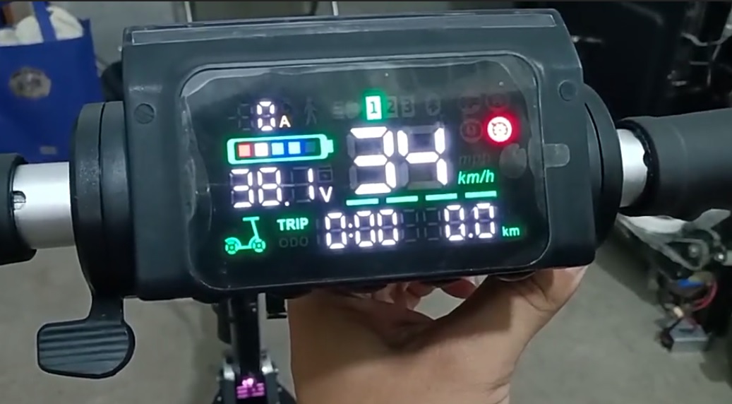

Sonar
Заметил на просторах Али довольно любопытный светодиодный дисплей. В информационном плане ну прям полная замена стекла, ещё и пару значков добавили. https://aliexpress.ru/item/1005003306922636.html
Шрифт, конечно, так себе, но вот что бы копия по информационному наполнению, да на светодиодах.. Попробую взять один на пробу.
MrCherry
Цитата: Sonar от 18 Май 2022 в 00:17Попробую взять один на пробу
Если ещё и прошивку от Влада в него... Ваще бомба будет
