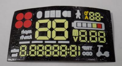

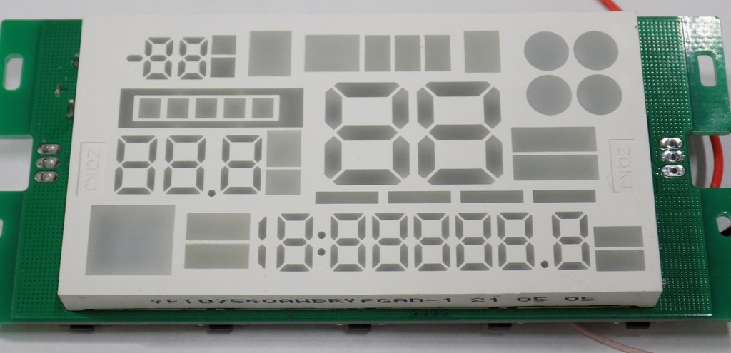

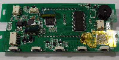

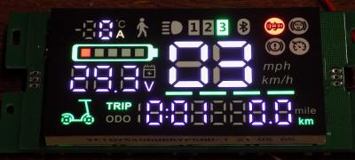

Пришёл светодиодный аналог дисплея для куги. Заказывал здесь.
По протоколу и электрически оказался совместим с золотистыми (коричнево-золотистыми) контроллерами мотор-колес (первый байт от дисплея 0x3E).
Собран на микроконтроллере STM8S003K3T6C. В качестве импульсного стабилизатора применили XL7026 (по даташиту держит до 100 вольт). Драйвер дисплея - TM1640.
Сам дисплей представляет из себя матрицу светодиодов с 28 выводами.
А это без верхней плёнки
Любопытный момент, что в индикаторе используются светодиоды только зеленого и сине-голубого оттенков.
А с помощью люминофорных светофильтров, нанесенных на верхнюю пленку, сине-голубой преобразовывается в белый (им светятся все цифровые разряды), в желтый (символы температуры и тока), и даже в красный.
Был уверен, что под красные индикаторы уж точно поставили красные светодиоды, но не тут то было.

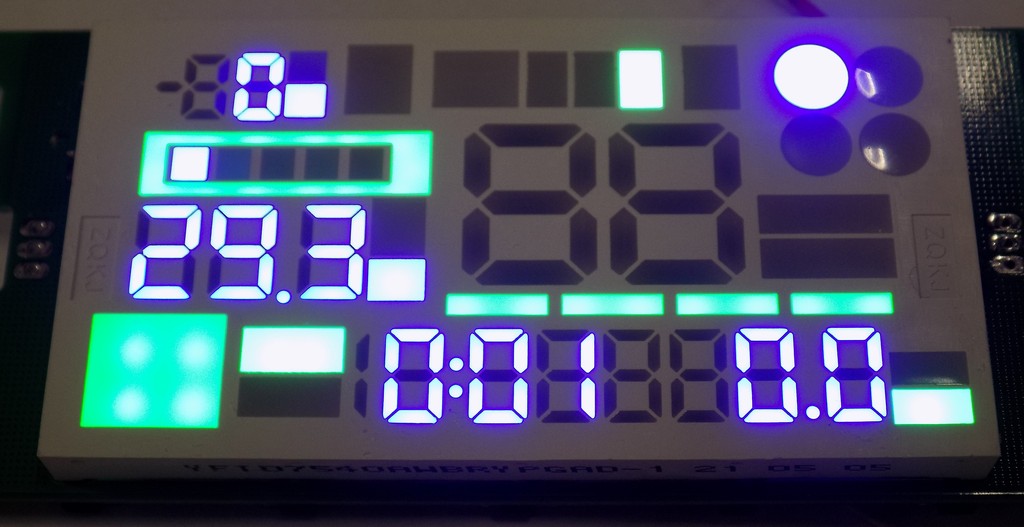

Из особенностей:
1. Вольтметр врёт на 0,7 вольта в минус.
2. Максимальное отображаемое напряжение на вольтметре - 51,1 вольта. При увеличении напряжения ещё выше - показывает ерунду: 00.1, 00.2 и так далее (китайцы те ещё программисты...  :facepalm: ).
3. При приёме данных от контроллера мотор-колеса - дисплей не то, что контрольную сумму не сверяет. Ему даже наплевать на длину пакета и его заголовок. Всё недостающее заполняет нулями по таймауту. Ну просто двойной  :facepalm:
4. В меню есть возможность менять яркость дисплея (кроме индикаторов ошибок. Они запитаны не от TM1640).
5. Параметр, отвечающий за вольтаж батареи, зафиксирован на 36 и не меняется.
6. Звуковой сигнал встроен в плату и работает от 5 вольт.
7. Блютуза нет, хоть на дисплее и присутствует соответствующий значок.
8. При удержании кнопки переключения передач несколько секунд - загорается фара и значок человечка. Видимо какая-то специальная передача.
Улыбнуло, что контур батарейки подсвечен двумя сегментами. То есть раздельно запитаны светодиоды верхней и нижней половины контура. Засветка только одной половины выглядит странно, так как светорассеивающий наполнитель всё равно часть света перенаправляет с одной половины на другую.
Ошибки:
"01" - ошибка мотора (M). Загорается индикатор "M/ECU".
"02" - ошибка контроллера мотор-колеса (ECU). Загорается индикатор "M/ECU".
"03" - Ошибка приема данных от контроллера мотор-колеса.
"04" - Ошибка положения курка тормоза. Напряжение с холла курка тормоза ниже 400 мВ или выше 1100 мВ. (Ошибка высвечивается, если контроллер мотор-колеса посылает статус 00 (блокировка). При другом статусе - загорается индикатор тормоза.
"Индикатор курка" - если напряжение на холле курка газа ниже 400 мВ или, при включении дисплея, напряжение было выше 1100 мВ.
Valeaddor
Был в ремонте самокат аналог Kugoo S3 с оригинальным таким дисплеем, требовалось замена курка газа + светодиодной платы света (разбили).
В оригинале датчики холла впаяны прямо на плату экрана в места P7 и такой-же на другой стороне (в S3 там подсветка дисплея разведена).
Так же пришлось менять магнит в курке местами, холл газа почему-то обратной полярность припаян, тормоз при этом стандартное расположение магнита отрабатывал (менял оба курка так как оригинал не подходил по креплениям к S3).
Еще был проблем с тем что фара (светодиоды) на этой плате питались 12В, пришлось мосфетт добавить для запуска фары от S3.
Интересно тут как китайцы это обошли, с ходу не вижу навесного мосфетта, а в то что они плату переделали не очень верю, по фоткам очень на ту похожа и выводы для холлов аналогичные.
Sonar
[user]Valeaddor[/user], питание на фару коммутируется, как правило, NPN биполярником MMBT5551 в SOT-23 корпусе. Фаре нужно всего-то около 15 мА.
