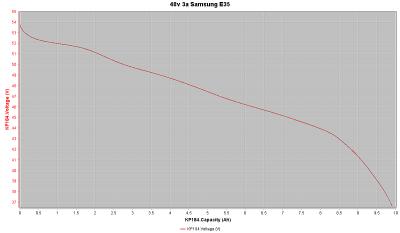

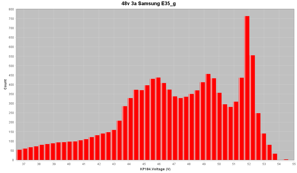

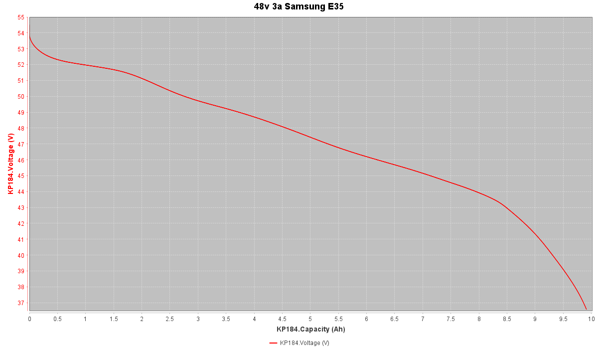

PaWill
#880
Вот такая кривая разряда током 3а получилась на моей батарее 13S3P на самсунгах E35. По ней можно выставить горение сегментов.
<43,9в         -красный
43,9в-46,2в -желтый
46,2в-48,7в -зеленый 1
48,7в-51,13в -зеленый 2
51,13в->        -зеленый 3
до кучи гистограмма
Передний привод, пневма 10", 48 вольт х 10,5А/ч, барабанный тормоз... Максималка 38 км/ч
