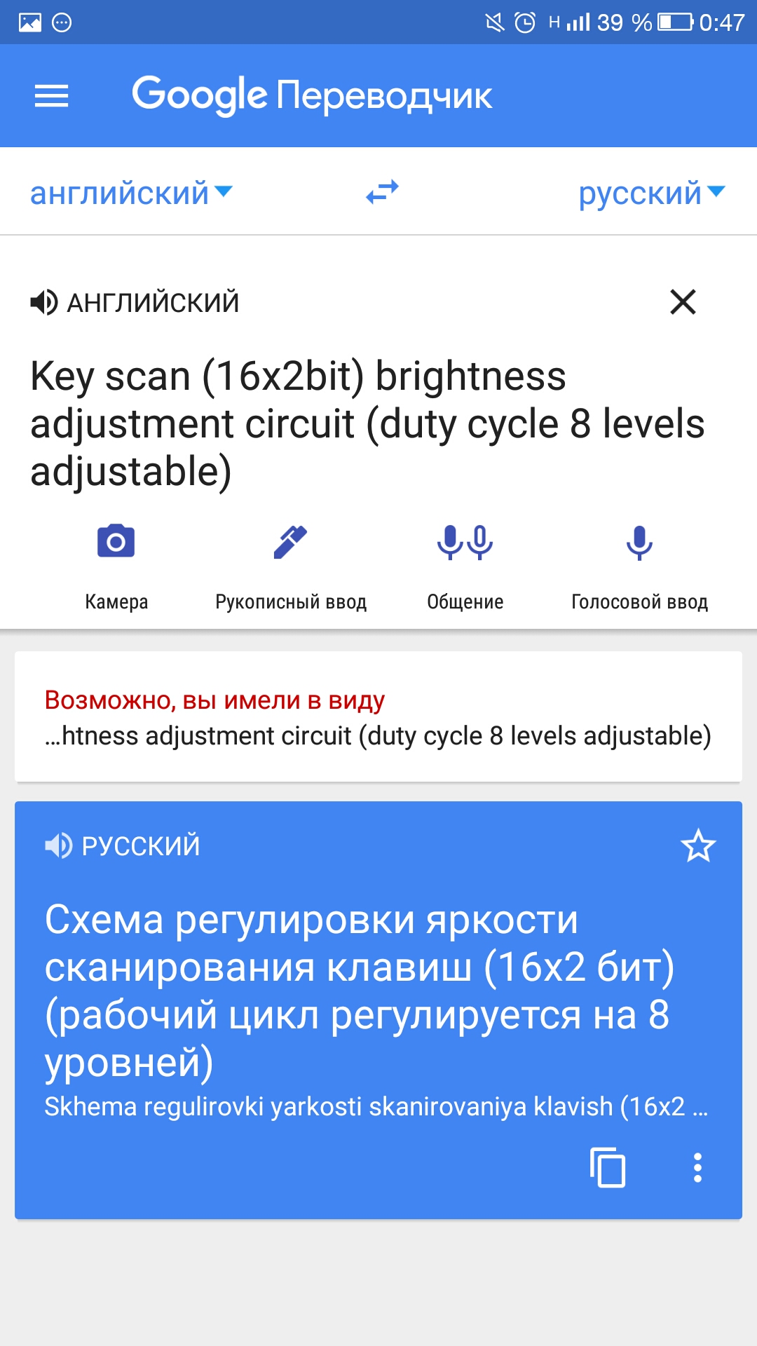

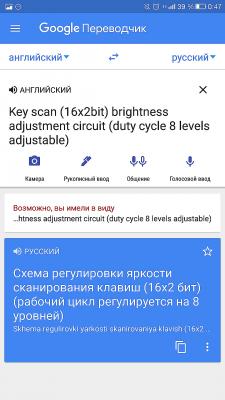

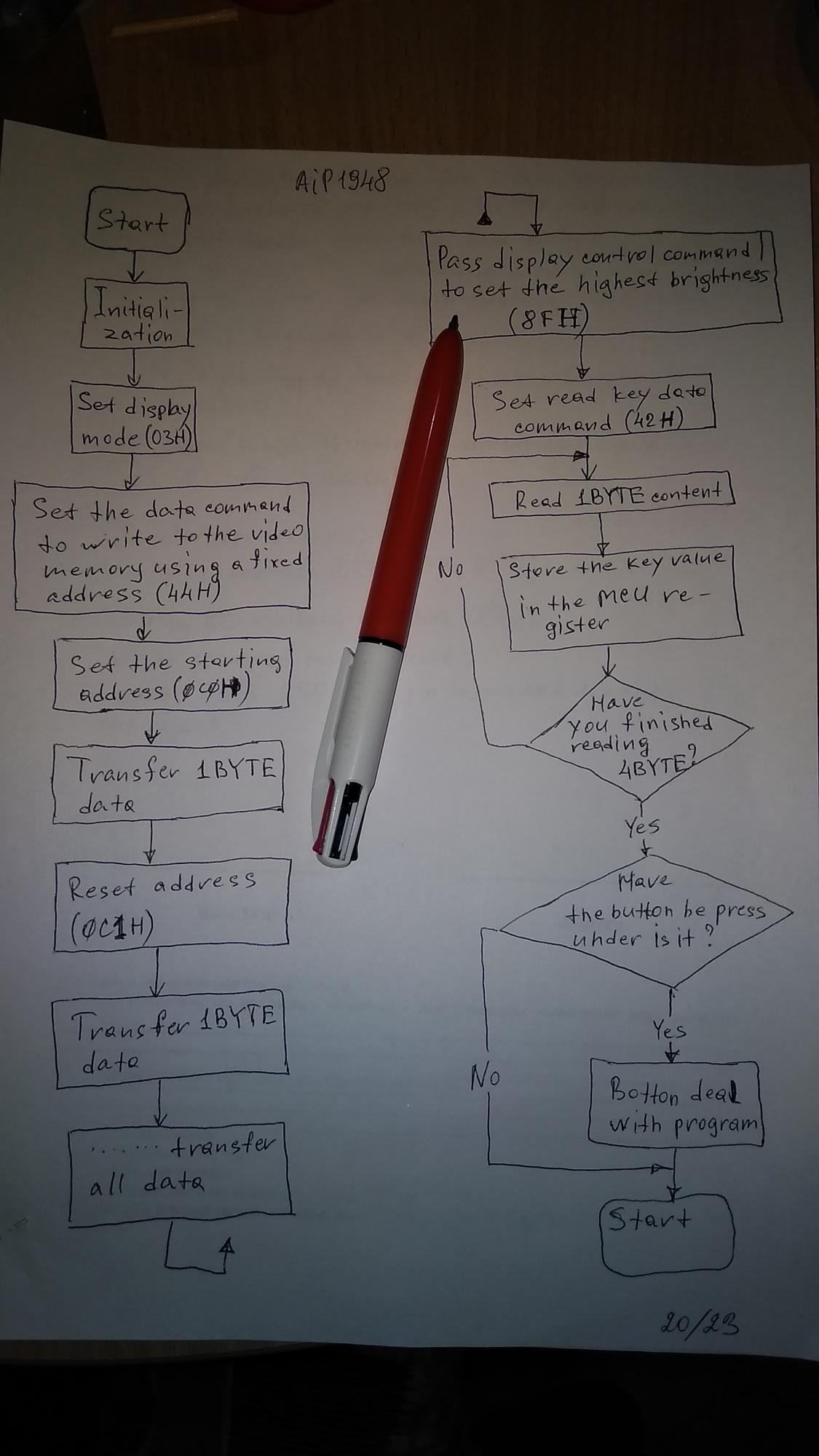

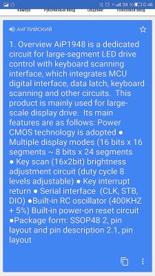

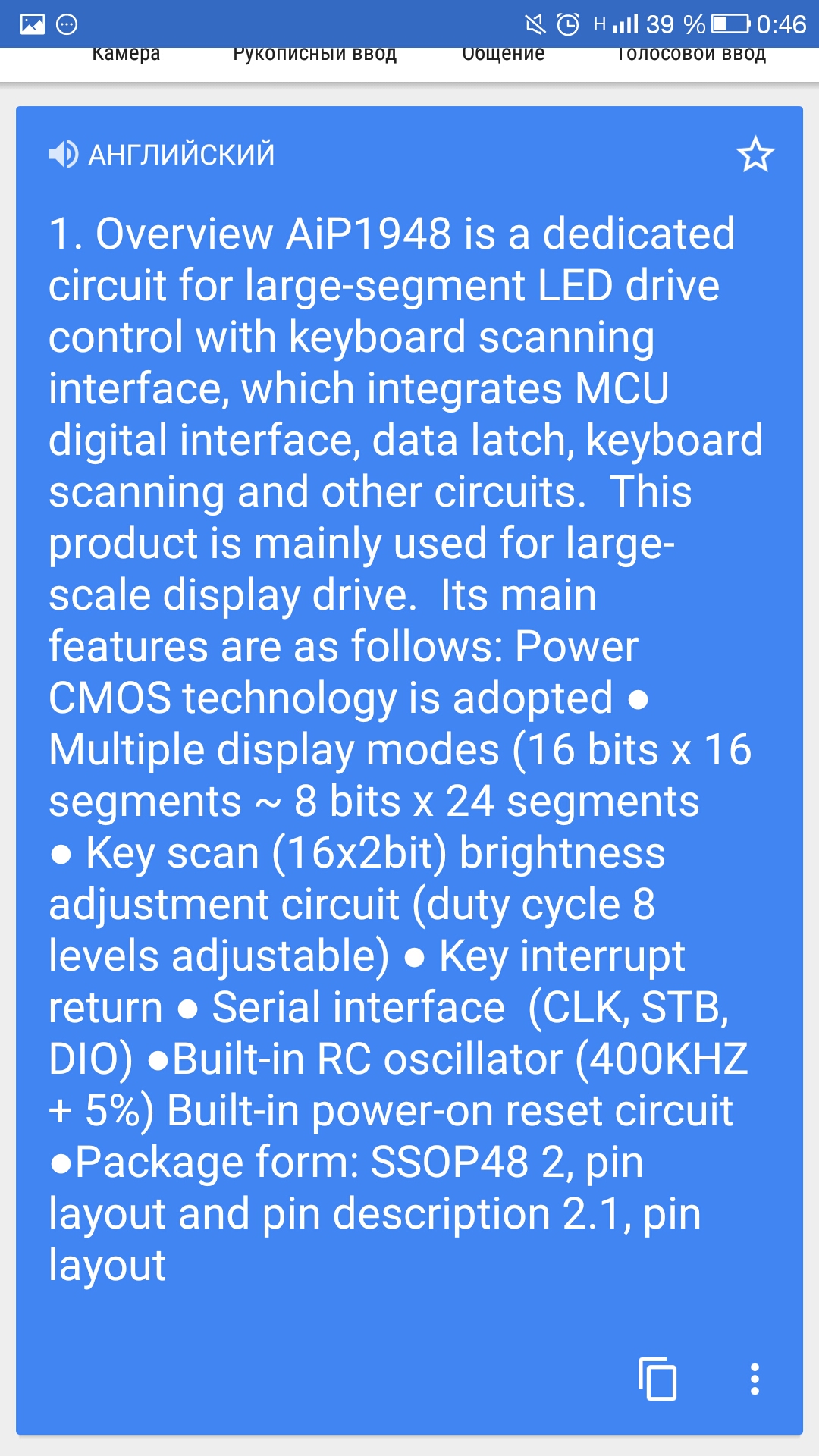

Пишут, 8 уровней яркости клавиш ( %-)) можно задавать:
По русски, конечно иначе:
+скан клавиш (16*2) и яркость 8 уровней.
AiP1948 - это выделенная схема для управления приводом светодиодов большого сегмента
[b-b]с[/b-b]
интерфейсом сканирования клавиатуры.
Афигенная микра.

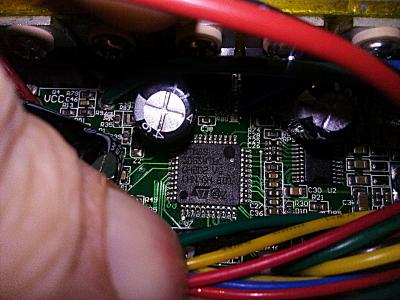

Попался мне в руки вот такого типа овальный контроллер без ничего
Методом тыка выяснилось что он шлет посылки на скорости 38400
10 одинаковых, а потом две чуток отличающихся, и так по кругу
FF 55 0B 00 00 00 00 00 00 00 0F 1A 1F 53 (10 пакетов)
FF 55 0A 01 00 00 00 00 00 00 00 00 0B
FF 55 0B 00 00 00 00 00 00 00 00 00 1F 2A
Методом прочтения темы и медитации понял что 1A 1F это напряжение батареи, 3й байт это количество байтов после него, а последний байт это контрольная сумма (тупо сумма всех байтов начиная с третьего до предпоследнего).
Немного похоже на протокол от F3 из шапки...
Теперь ломаю голову, чего бы ему такого послать что бы он завертел мотором.
Кстати, только подумалось, может сперва на разъеме тормозных ручек чего замкнуть надо,....
Контроллер на stm8s105s4t6c и драйвере ключей FD6287T
