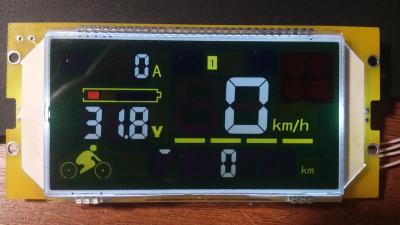

Night Fury
Кажется, 42-выводный вариант дисплея обладает большим преимуществом по яркости. Он больше света пропускает. И при той же самой подсветке без проблем в солнечный день читается.
Оба фото сделаны в одних и тех же условиях, с одинаковыми настройками.
Sonar
[user]Night Fury[/user], просто у 42 выводного степень поляризации меньше. Он лучше пропускает активные сегменты, но в то же время довольно заметно пропускает и неактивные. У верхнего дисплея есть преимущество по контрастности, но только при условии, что его подсветка работает значительно ярче. У меня есть подозрение, что стекло верхнего дисплея взяли с модели платы с импульсным стабилизатором. Там схемотехника позволяет повысить яркость подсветки значительно. На версиях плат с линейным стабилизатором такой возможности нет. Еще есть вариант попросить [user]Vlad-2015[/user] изменить bias настройку драйвера дисплея с 1/3 на 1/2. Это позволит повысить напряжение, подаваемое на матрицу экрана и, возможно, будет лучше "открывать" сегменты индикатора. Но возможен и такой вариант, что с увеличением напряжения будут сильнее просвечиваться и неактивные сегменты.

[user]Night Fury[/user], наверное я не так выразился. Если в темноте присмотреться, то видны очертания цветных пленок, которые используются для окрашивания сегментов. Это видно даже на фото. На дисплее, который взят от платы с импульсным стабилизатором - не видно ничего, кроме активных сегментов. То есть последний дисплей более контрастный по сравнению с обычным куговским.
Цитата: vlad-2015 от 29 Окт. 2020 в 11:56Нереальные засветы, но ярче не будет.
Верно. Так будет на обычном стекле. На стекле от платы с импульсным стабилизатором сегменты становятся более просветленные. Я об этом уже писал несколькими страницами ранее.
Добавлено 29 Окт 2020 в 13:05

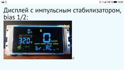

[user]inetchik[/user], вряд ли. Тогда получается на всех наклеили криво. Но это маловероятно, так как если внимательно сравнить структуру разных дисплеев с нижней стороны стекла, где расположены цветные фильтры - видны различия в типе покрытия.

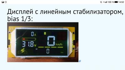

Дисплей с линейным стабилизатором, bias 1/3:
Дисплей с линейным стабилизатором, bias 1/2:
Дисплей с импульсным стабилизатором, bias 1/3:
Дисплей с импульсным стабилизатором, bias 1/2:

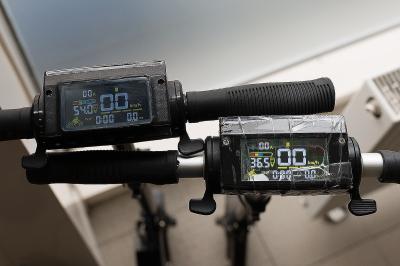

Sonar
По факту разница не такая сильная, но заметна.
inetchik

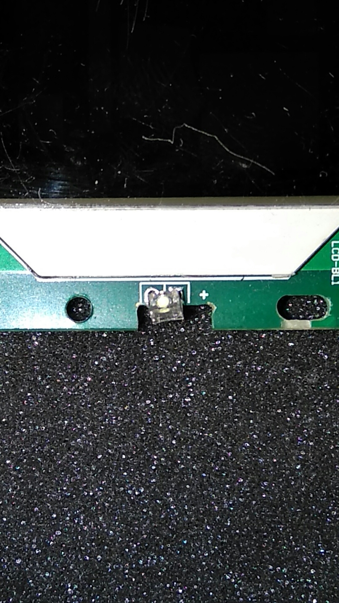

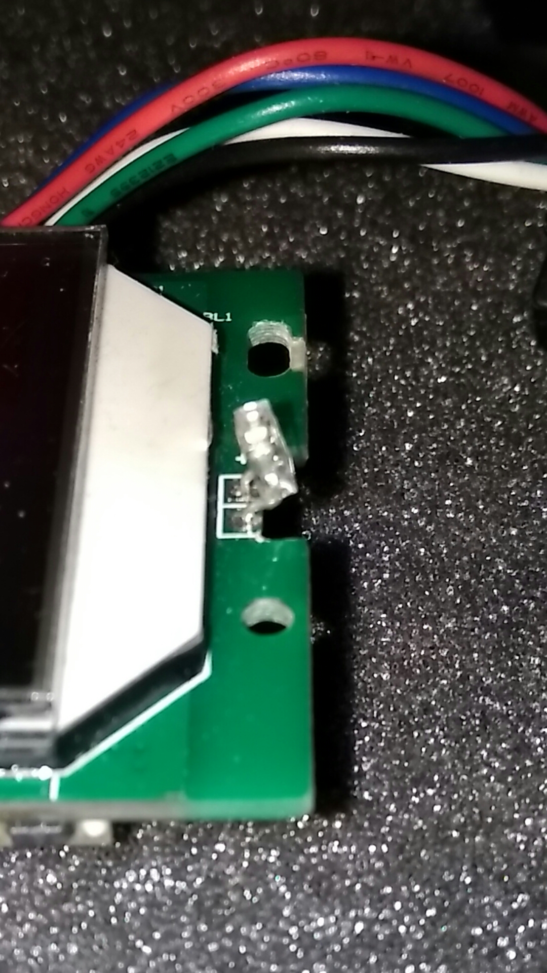

Толщина - 1.91мм:
Ширина - 3.15мм:
Высота - 4.15-4.25мм:

inetchik
#825
Цитата: Sonar от 29 Окт. 2020 в 16:17По факту разница не такая сильная, но заметна
Огромная. Теплый белый и холодный белый.
Меж ними ещё нейтральный белый есть.
А на этой фотке:
.. похоже на нейтральный белый и холодный.
Вобщем как обычно, чё дали сборщику, то он и воткнул. Дадут красные, воткнёт их, светят же.  :-D
