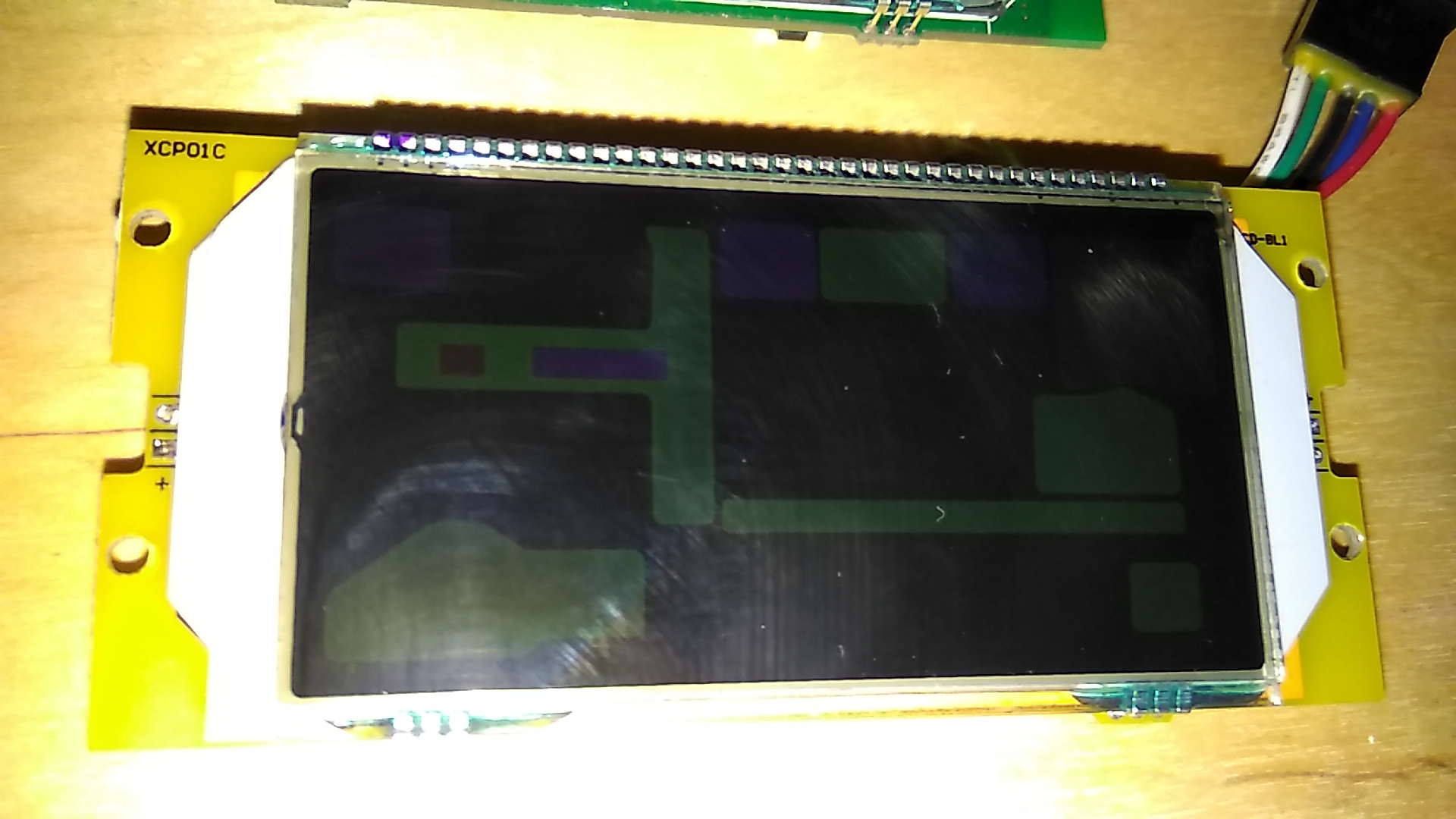

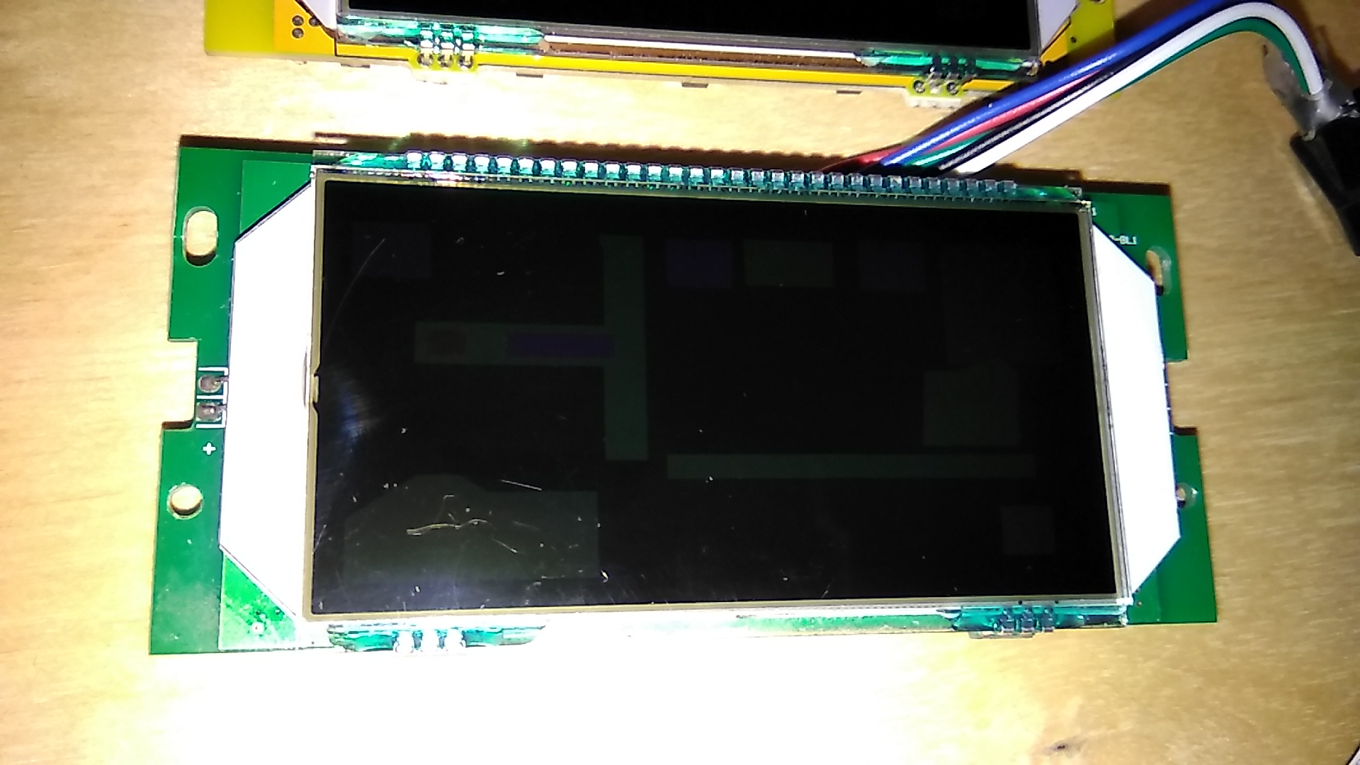

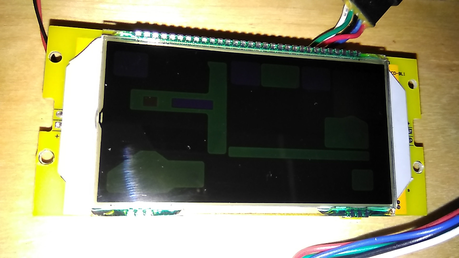

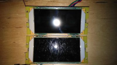

Цитата: inetchik от 29 Окт. 2020 в 17:06Есть возможность сразу два сфотать, с синевой и без ?
Можно сказать, на фото и есть сразу два. Я когда фотал, выставил ручные настройки и с ними все кадры сделал. Баланс белого настроен под съёмочный свет - 4000К.
У меня только одна плата с импульсным стабилизатором была. Помимо нее штуки 3 синих/зеленых плат и экраны 36-выводные на всех были такие синюшные и темные.
Подсветку я тоже проверял и выбирал из нескольких, когда менял дисплей. Поставил такую же нейтрально белую как на желтой плате. Синеву дает именно экран.
inetchik
#829
Все платы с линейным стабом:
42, ж:
36, ж:
36, з:
Маска светофильтров одного из производителей:
Обратите внимание на контуры светофильтров велосипедиста и стрелки левого поворота.
Это дисплеи разных производителей.
Да, дисплей с 42-мя, на просвет самый светлый, имхо.
Разный глянец:
SF8. B1-Р600 с ЛЖФ15S-19.5АЧ.
Мы на карте.BR, Dmitry.
inetchik
Типа "cравнил", твёрдые с жидкими, ;-D, видосик:
Имхо, надо ещё раз сравнивать, но в погожий денёк под прямым солнечным...

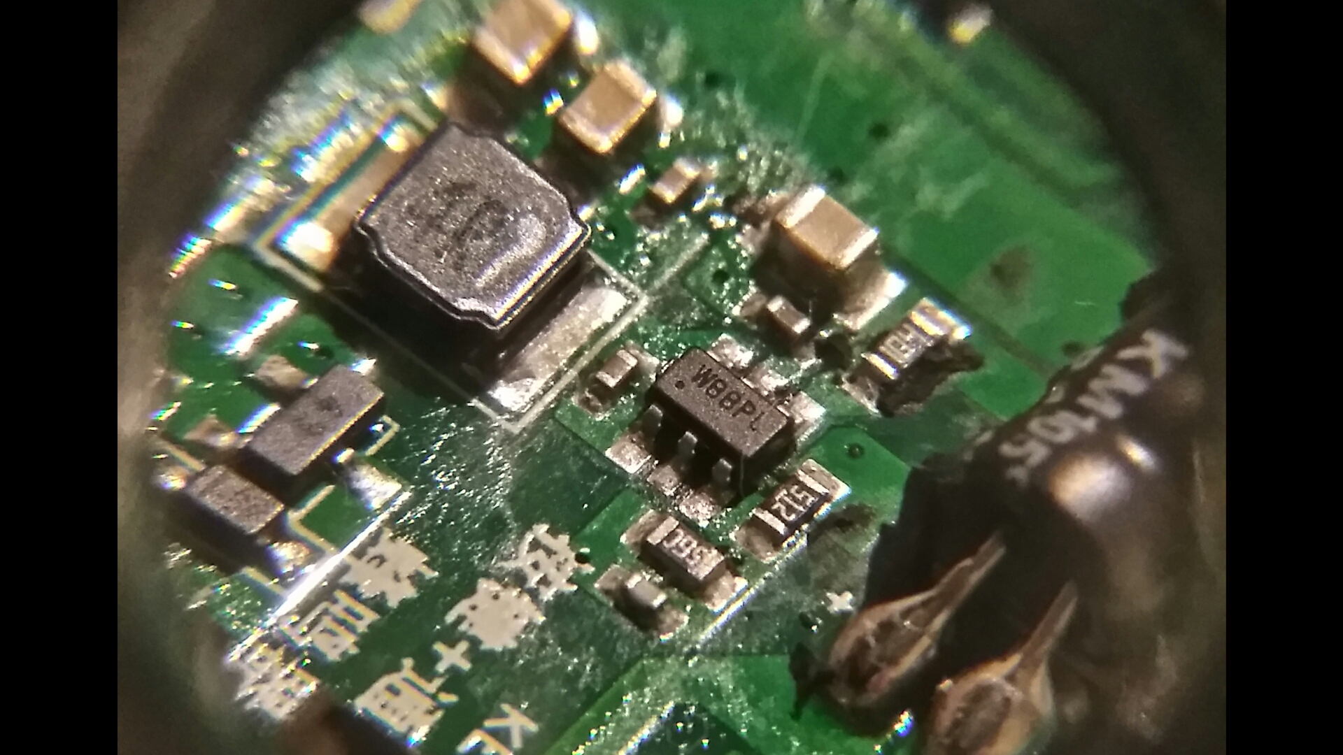

Какое питающее напряжение приходит на дисплей от Км-к ?
:-D
:bw:
Sonar
[user]inetchik[/user], дисплей питается напряжением 12,3 вольта.

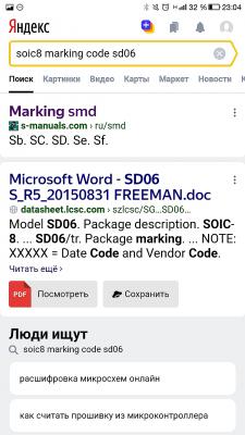

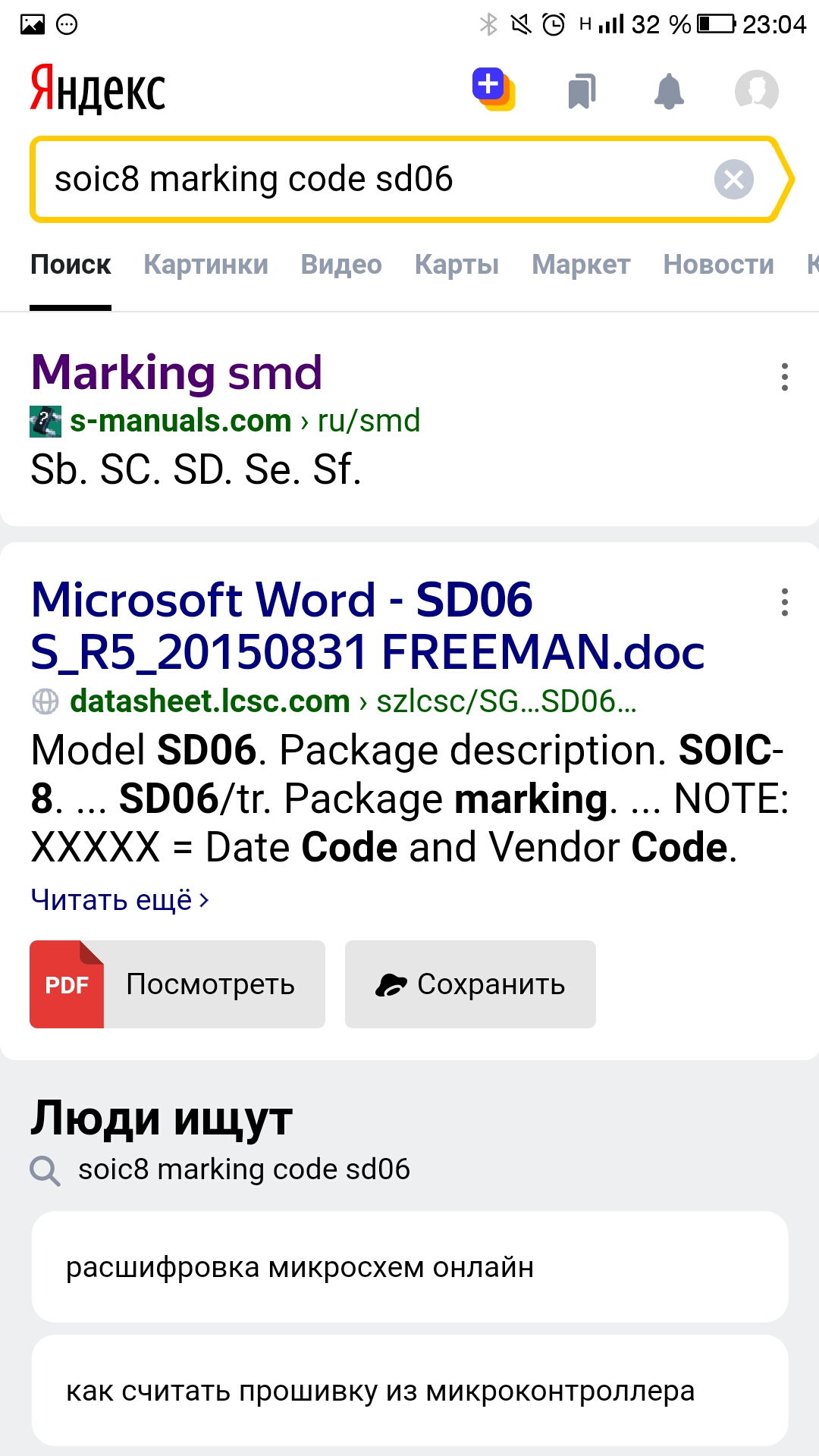

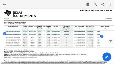

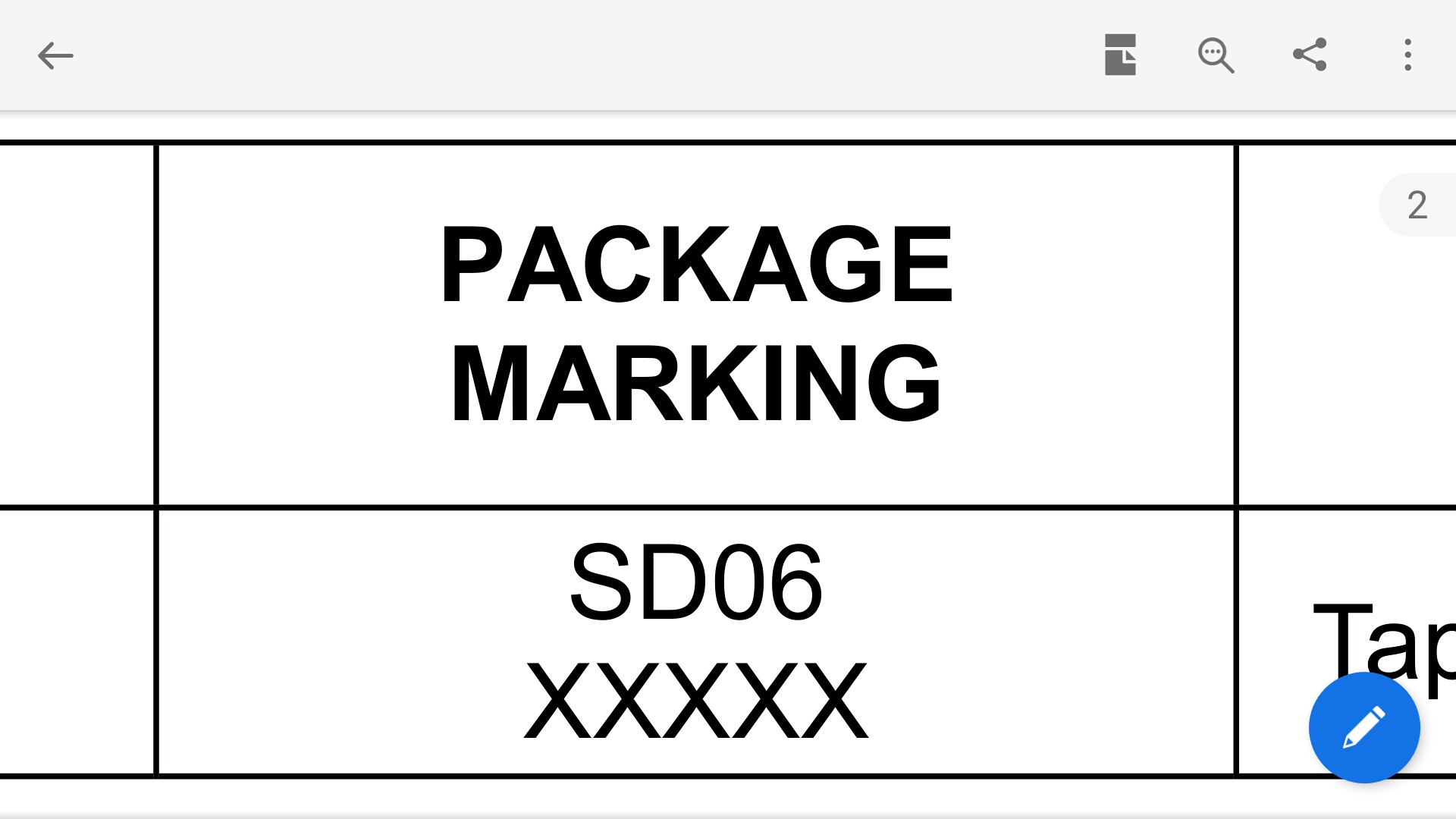

Цитата: Sonar от 01 Июль 2018 в 13:58Операционные усилители пока не опознаны. Корпус SOIC-8. Надпись "SD06 1931C"
:bw:

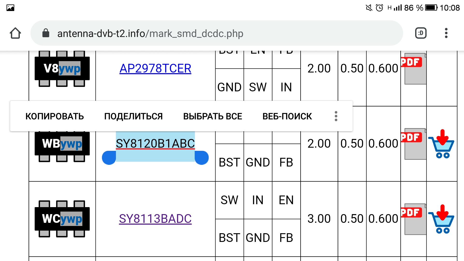

inetchik
#838
Начал издалека, вот нечто похожее, типа, того же производителя:
B-):
Пока всё.
Опять ведь саппорт ТИ отпишет о сверхсекретной микре.  ;-D

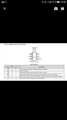

Цитата: inetchik от 19 Дек. 2020 в 00:16Есть спецификация ихняя ?
Откопал: http://www.hymexa.com/asset/file/file/product/80V/HYG055N08NS1P&B%20datasheet%20V1.0.pdf
А они не такие и плохие, как я считал. 80 вольт на 120 ампер.
Если кому надо - можно купить на Али

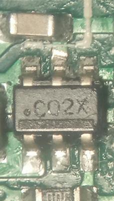

Главное, кастрюлька с кипятком, чтоб контроллер вскипятить,  B-), да ?
Добавлено 19 Дек 2020 в 00:50

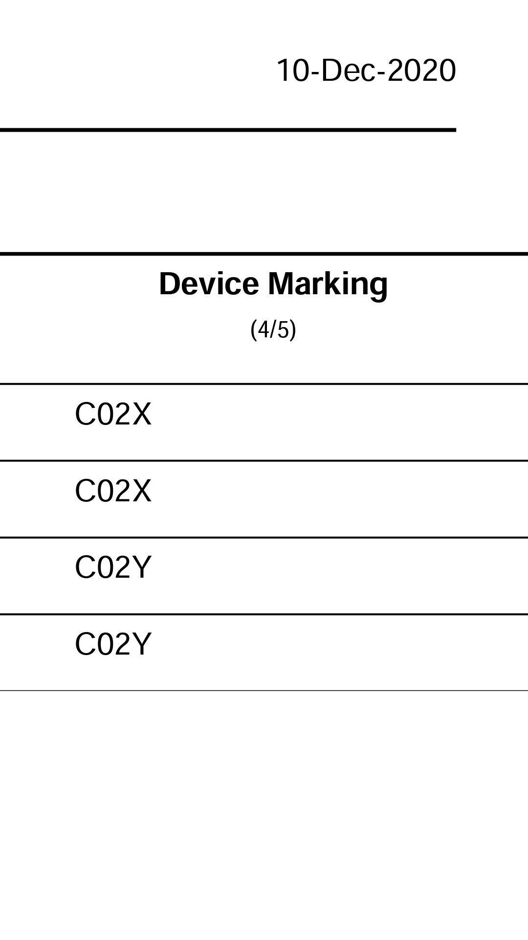

[user]Sonar[/user].

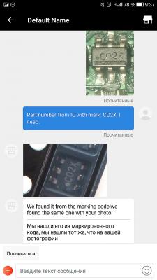

"СО2Х" выдает 15 В, чтоб Фетами щёлкать ?
Sonar
[user]inetchik[/user], кипяток, думаю, мало поможет. Я грел феном на 200 градусах и параллельно отколупывал кусочки этого непонятного прозрачного компаунда. В одном месте, где стоит термодатчик, есть белый, термостойкий герметик. Он всегда мягкий. Его нужно ковырять отдельно, без нагрева.
Добавлено 19 Дек. 2020 в 00:55
Цитата: Sonar от 19 Дек. 2020 в 00:51"СО2Х" выдает 15 В, чтоб Фетами щёлкать ?
Там не 15, около 13 вольт. Они идут на драйвер ключей, на остальные линейные стабилизаторы на плате и на питание контроллера дисплея.

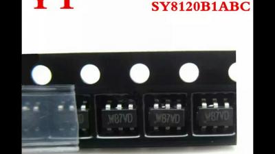

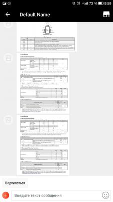

inetchik
Цитата: inetchik от 19 Дек. 2020 в 00:06Пока всё.

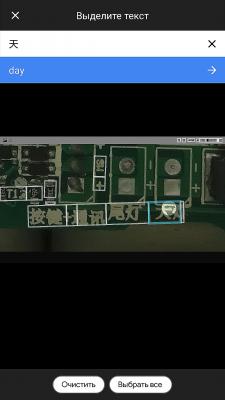

Друзьям, с обратной стороны алиэ... найти её запросто, только ссыль на неё не дают почему-то:
А мне, никак.
Добавлено 19 Дек 2020 в 09:49
Зато наткнулся на интересный симуляторот Ti: https://webench.ti.com/power-designer/switching-regulator/select
inetchik
Наш чувак иль чувиха (https://a.aliexpress.com/_AV1jc3):
148,59 руб. | 100% Новинка & Оригинал в наличии CO2X C02X
https://a.aliexpress.com/_AM1s11
