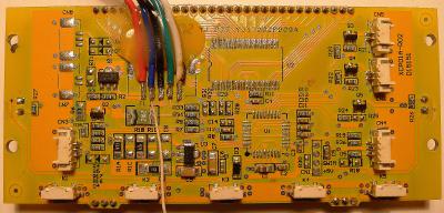

Чем я могу помочь - у меня есть стенд на дисплее куги с чистым STM8 и отладчик ST-LINK.
То есть возможна отладка кода с моей помощью, не выводя из строя родную плату.
Как-то так))

Описание контроллера дисплея + фото
* MCU - простенький STM8 (STM8S903K3) - 8K флешки, 1K RAM, 640 байт eeprom;
* LCD-панель с контроллером holtek HT1621B;
* UART для управления контроллером МК;
* 5 кнопок;
* АЦП акселератора и тормоза;
* АЦП на входное питание;
* АЦП на выходное питание контроллера МК (питание на контроллер МК идет через шунт 2R2 не знаю зачем);
* ШИМ на подсветку дисплея / фонарь / пищалку.
* Максимальное отображаемое напряжение - 55,9 вольта.
Распиновка MCU дисплея STM8S903K3.

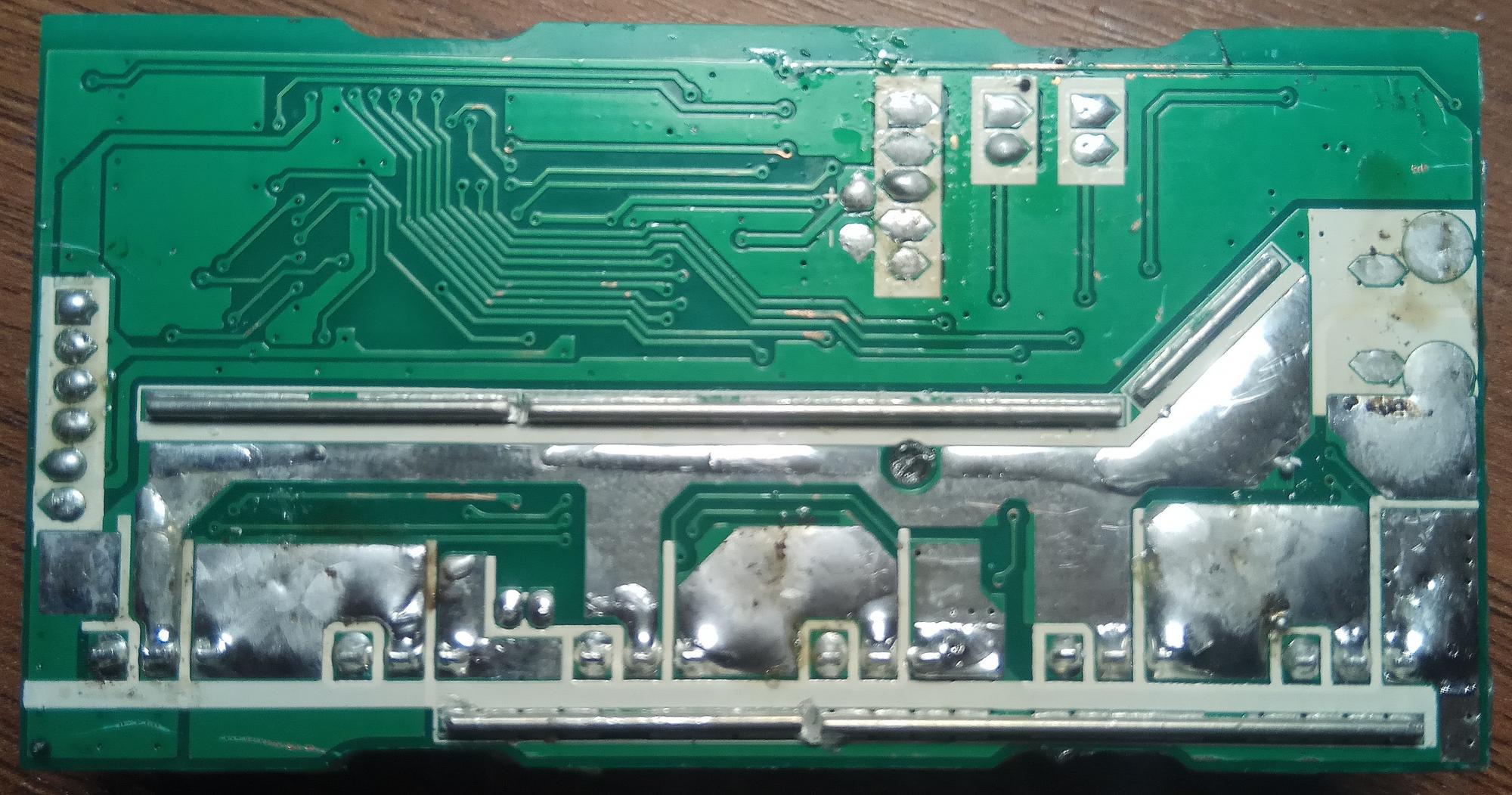

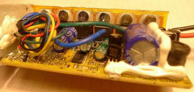

Принципиальная электрическая схема контроллера мотор-колеса EB06A2P
Фотографии контроллера мотор-колеса EB06A2P

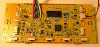

Фотографии контроллера дисплея XCP01A-R02

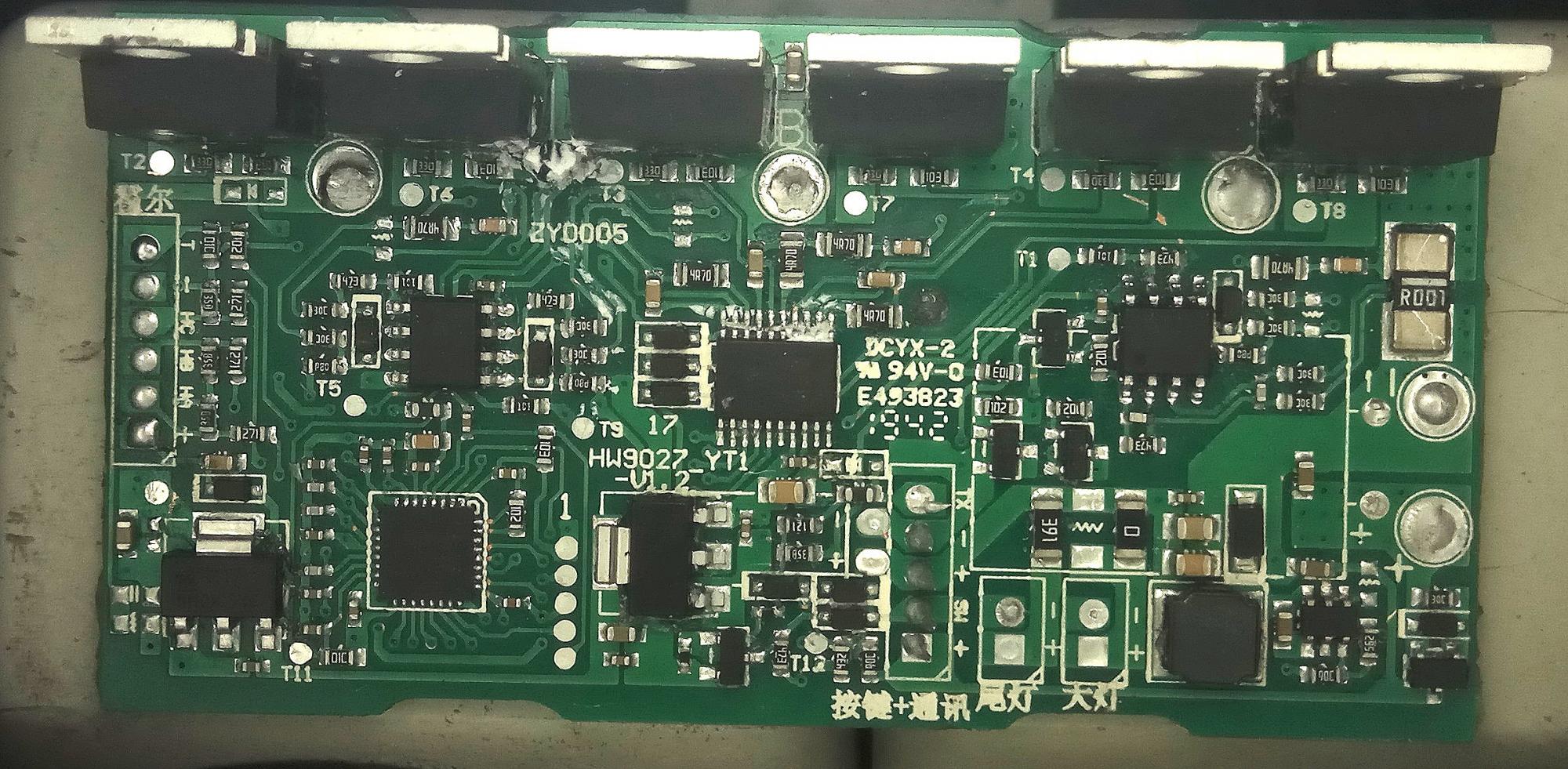

Фотографии контроллера мотор-колеса PJXLB1.2

Схема контроллера мотор-колеса
Топология платы контроллера мотор-колеса

Используемые элементы на плате контроллера мотор-колеса
Силовые транзисторы - HYG055N08 (80В, 120А) [ftp="ftp://213.21.12.200/Download/Datasheets/Transistors/Hyg055n08ns1x.pdf"]datasheet[/ftp]
Драйвер транзисторов - FD6288T [ftp="ftp://213.21.12.200/Download/Datasheets/ICs/Fd6288.pdf"]datasheet[/ftp]
Микроконтроллер - STM32F301K6 [ftp="ftp://213.21.12.200/Download/Datasheets/ICs/Stm32f301k6.pdf"]datasheet[/ftp]
Импульсный стабилизатор LV2862 [ftp="ftp://213.21.12.200/Download/Datasheets/ICs/Lv2862.pdf"]datasheet[/ftp]
Линейный стабилизатор LM1117-3.3C
Линейный стабилизатор CJT1117B-5.0
Операционные усилители SD06 [ftp="ftp://213.21.12.200/Download/Datasheets/ICs/Sd06.pdf"]datasheet[/ftp]
Токовый шунт - SMD, 1мОм
Основной конденсатор - 470uF x 50v
Используемые элементы на плате контроллера дисплея
Микроконтроллер - NuvoTon N76E003AT20 [ftp="ftp://213.21.12.200/Download/Datasheets/ICs/N76e003.pdf"]datasheet[/ftp]
Драйвер LED дисплея - AiP1948 [ftp="ftp://213.21.12.200/Download/Datasheets/ICs/AiP1948.pdf"]datasheet[/ftp]
Импульсный стабилизатор SY8120B1 [ftp="ftp://213.21.12.200/Download/Datasheets/ICs/Sy8120b1.pdf"]datasheet[/ftp]
Bluetooth-модуль - MS48SF2 [ftp="ftp://213.21.12.200/Download/Datasheets/ICs/Ms48sf2.pdf"]datasheet[/ftp]

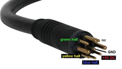

распиновка коннектора
https://electrotransport.ru/index.php?msg=1435138

может еще в шапку добавить фото контроллера с разных сторон, который в гусе?

А в кабеле мотор-колеса есть не задействованный провод))

[user]Mit[/user], не понятно что же все таки это за белый провод. он припаян на плату слева.
https://electrotransport.ru/index.php?topic=35504.msg1124350#msg1124350

Цитата: Mit от 02 Июль 2018 в 23:56А в кабеле мотор-колеса есть не задействованный провод))
Который так же не задействован и в самом мотор-колесе)) Жаль, когда перебирал своё МК, не догадался сразу повесить термодатчик туда. А теперь колесо загермечено, вскрывать будет гораздо сложнее.
Slavemaster
[user]inwin[/user], белый провод в МК никуда не припаян, на фото видимо так получилось, что зеленый провод кажется белым (либо у него такой светло-зеленый цвет).
vip69
Цитата: Slavemaster от 03 Июль 2018 в 09:36белый провод в МК никуда не припаян
но тогда, это, как минимум - возможность установить термодатчик внутрь колеса без танцев с бубном необходимости решения вопроса с лишним проводом. прилепить типа ds18, если достаточно 110° к этому проводу. а в контроллере - обрабатывать.
в конце концов, можно вообще просто купить готовый градусник за 100р на али https://ru.aliexpress.com/item/Mini-Digital-LCD-Thermometer-Fridge-Temperature-Sensor-Freezer-Thermometer-for-KitChen-Bar-Use/32866110334.html и на руль его присобачить, а его датчик (тот самый ds18) - в колесо. Только мк надо разбирать... не каждый будет готов. В общем, "лишний" провод это, в любом случае - возможность! и/или услуга  :ah:
ЗЫ такой же градусник - можно, наверное внутрь батареи. если бы он еще с пищалкой на превышение температуры был...
