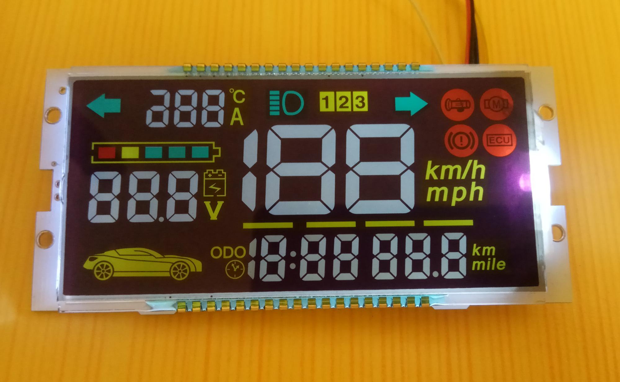

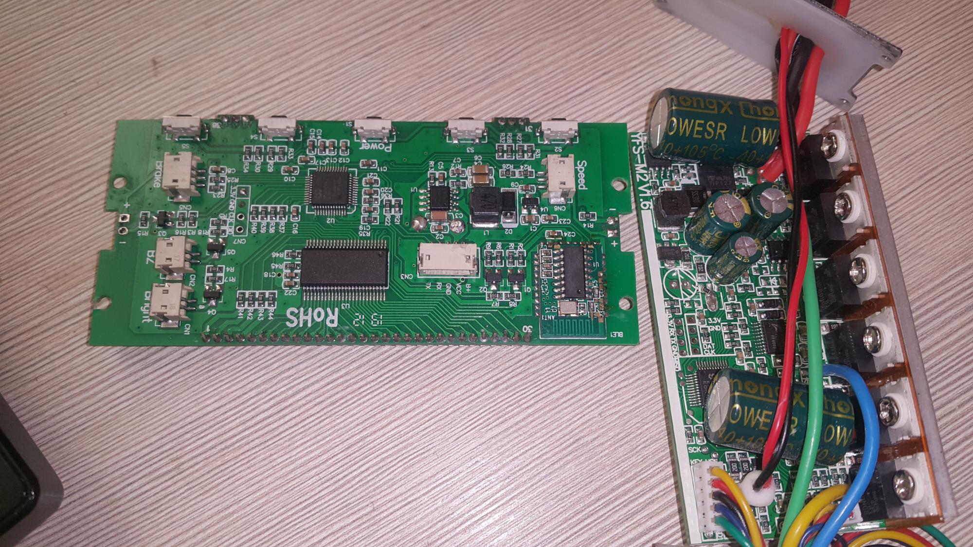

Завел плату альтернативной трассировки.
Схема и печатка поправлены, удалена схема с ошибкой.
13_chip_13
Sonar

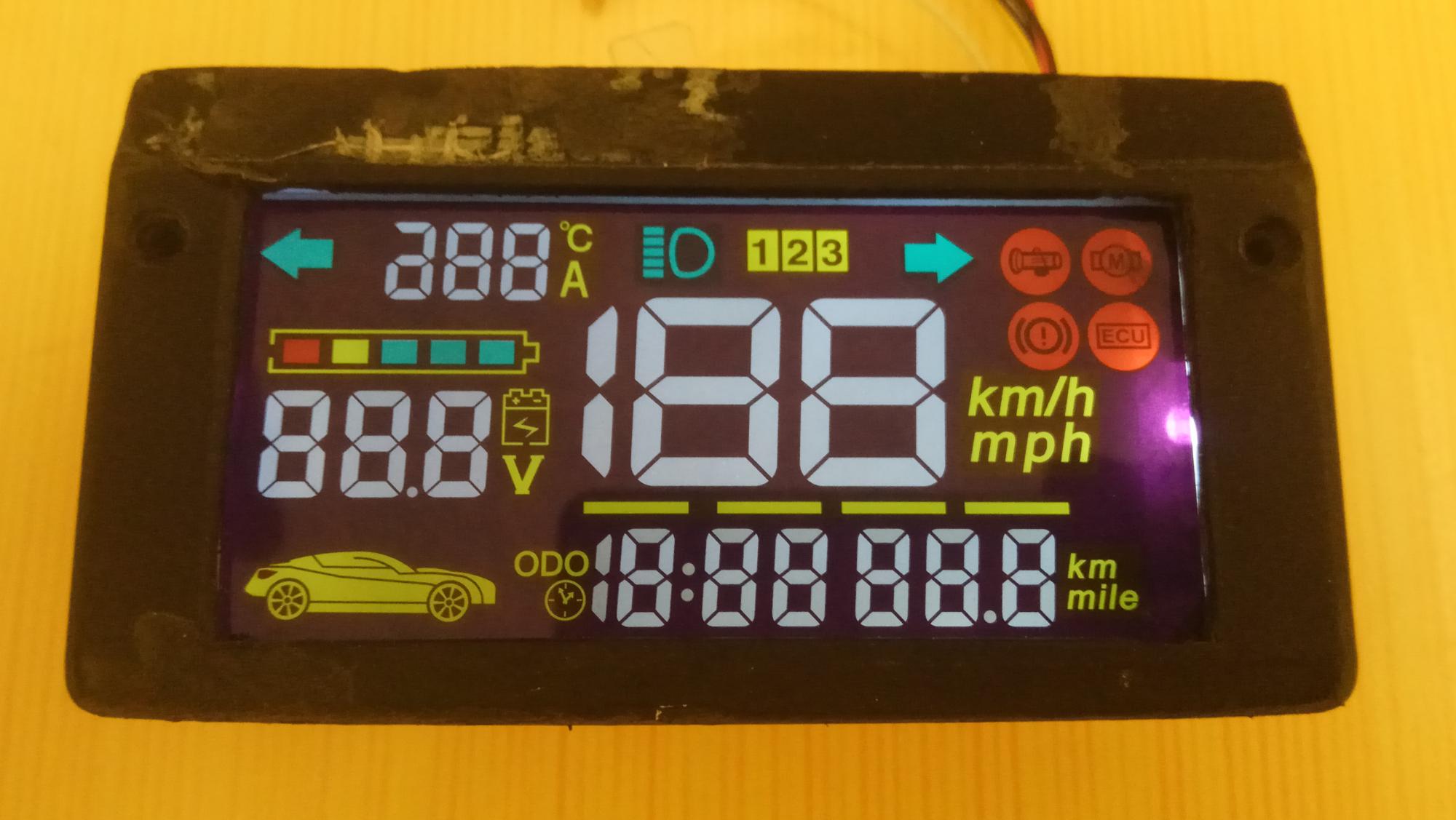

А тем временем... Некоторые элементы пока отсутствуют у меня в наличии, по этому получился полуфабрикат.
С тестовой крышкой, у которой размер по горизонтали немного расширен.
Скоро выложу все файлы по этой версии дисплея.
