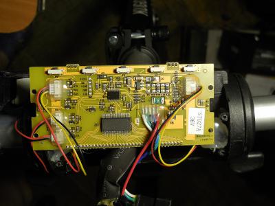

Приобрел себе пару недель назад S3. Раздражает резкий старт.
Сначала проблему хотел решить аналоговым способом, т.е. линейную характеристику курка перевести в экспоненциальную.
Но разобрав дисплей был приятно удивлен наличием там STM8S003F3P6 т.к. у меня валяются 10 штук таких.
В поисках дополнительной информации набрёл на этот форум.
Вопрос к автору прошивки для оригинальной платы:
возможно ли портировать с STM8S903K3T6 на STM8S003F3P6 ?

В моей версии дисплея подключено так:
1   PD4      "Вкл.Питание"
2   UART_TX  TX
3   UART_RX  RX
4   NRST     RESET
5   PA1      K1
6   PA2      "Фара"
7   VSS      GND
8   VCAP     Cap C1
9   VDD      +5
10  PA3      Сигнал
11  PB5      K3
12  PB4      K2
13  PC3      "Подсветка"
14  AIN2     "Тормоз"
15  PC5      DATA/K5
16  PC6      WR
17  PC7      CS/K5_ENABLE
18  PD1      K4/SWIM
19  AIN3     "Газ"
20  AIN4     "Напряжение батареи"
Кнопка K5 подключена одним контактом на линию DATA, второй контакт через транзистор на GND при CS=1
Сегменты LCD и HT1621B в этой версии тоже по-другому разведены.

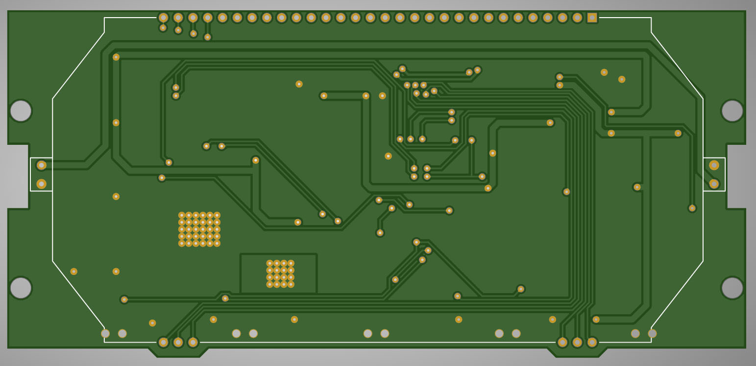

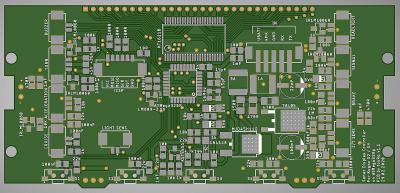

Toxrq
Готово, файлы гербер, а так же исходные файлы Eagle по ссылке.
Готовил по технологическим правилам JLCPCB. Но еще не заказывал.
Если кто-то заметит ошибки пожалуйста сообщите,  поправлю, планирую в ближайшем будущем заказать 5 плат.

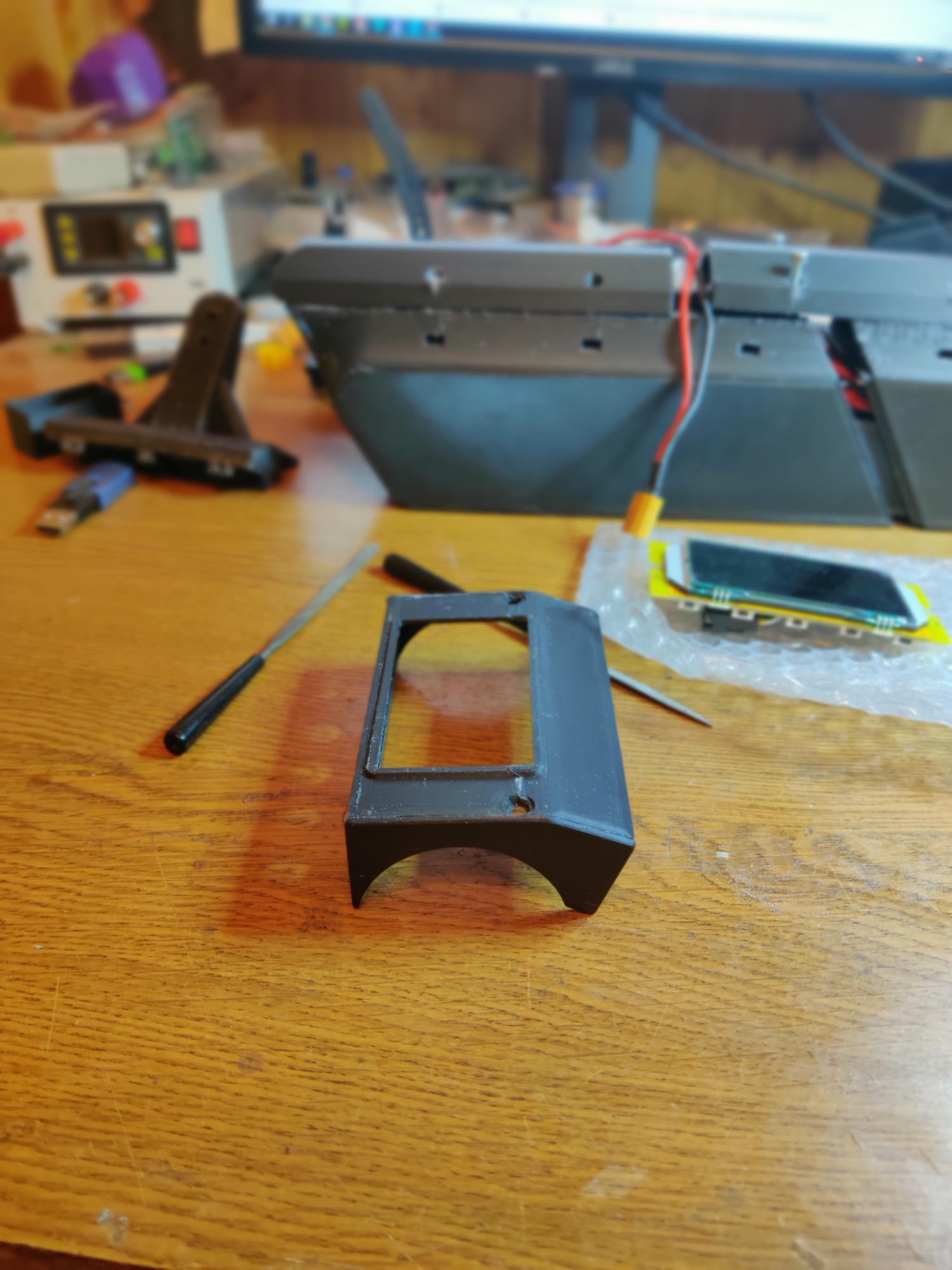

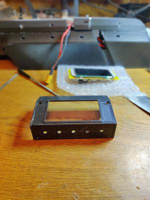

Ребят вот, что я нашел https://www.thingiverse.com/thing:2951327 и еще одна https://www.thingiverse.com/thing:3732208
На фото - по второй ссылке, еще не причесана, только со стола и склеена. По хорошему ее теперь шкурить, шпатлевать, грунтовать, красить, но можно и так, кому эстетика не важна. У кого есть 3д принтер, больше проблемы габаритной несовместимости экранов нет, корректировка модельки займет пару минут, все экраны которые поддерживает прошивка (или будет поддерживать) можно будет разместить штатно.

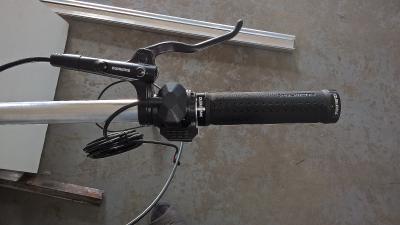

По хорошему, при наличии скилла изготовления корпусов, от этой дурацкой коробочки на руле нужно уходить...
Нормальные курки, нормальный корпус дисплея с IP57 и возможностью поворота вокруг руля, нормальные кнопки, нормальная отдельная фара... )
odo - 6650 км

Цитата: Toxrq от 02 Март 2020 в 00:46курок нормальный не напечатать
Я имел ввиду не напечатанный, а заводской...) Типа такого
их великое множество на али, под любой дизайн можно подобрать, и самое главное, в них нет основного косяка куговских курков, они не стираются и не выпадают...)
