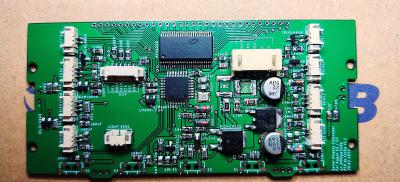

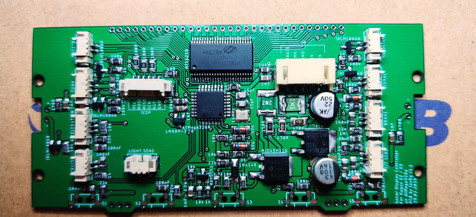

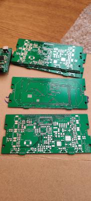

Toxrq
#727
Пришли платки, пока под стандартный экран. Уже готова трассировка под нестандарт, но ещё не отправил на производство, пока потихоньку напаяю элементы сюда, найти бы ещё мертвый контроллер с целым экраном, с помощью форума свой сгоревший починил, из Китая пришел и ещё один тут, по месту купил.  %-)
Готово, осталось малость выпаять экран. Как это сделать без оловоотсоса  :bw:
Сергей_1959
Иглой от шприца подходящего диаметра, остриё обрезать и снять фаску снаружи.
Sonar
#729
[user]Toxrq[/user], только сейчас обратил внимание на отсутствие цепи измерения питающего напряжения. Резистивный делитель 91к/10к, средняя точка которого идет на кнопку S1. Соответственно подтягивающий резистор R15 не нужен.
В принципе вместо 10к можно сразу впаивать 4,7к, так как в новой прошивке (v2.5) будет расчет напряжения именно под этот резистор. Изначально, когда проектировал плату, не учел момент, что с тем делителем максимальное отображаемое напряжение получается всего 50 вольт.
