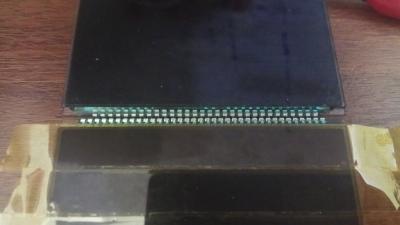

В продолжении темы по разработке платы для дисплейного контроллера куги...
Казалось бы, разработал одну плату и только успевай дисплеи перепаивать с доноров, а фиг. На моей памяти это уже четвертый вид одного только ЖК экрана.
1) Стандартный ЖК дисплей от S2
2) Дисплей от F3, отличающийся наличием белого сегмента в шкале батареи и более высоким напряжением питания
3) Дисплей с автомобилем вместо велосипедиста
4) Дисплей от S3 с более мелким шагом и расположением выводов.
Так что кто захочет вдруг перепаять битый дисплей - смотрите в оба.
