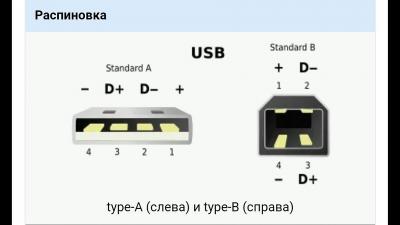

inetchik
Цитата: Sonar от 04 Окт. 2020 в 22:19
..запись всех настроек будет производиться на внешнюю флеш-память, распаянную на плате, так что после перепрошивки настройки стираться не будут. Добавил микросхему часов реального времени. Добавил разъем uUSB. Предполагаю его использовать для передачи настроек с компа, диагностики узлов в реальном времени и, может быть, для перепрошивки.
На мои, внавес (окромя uUSB, я и А-В запихать найду куда), реализуемо ?
