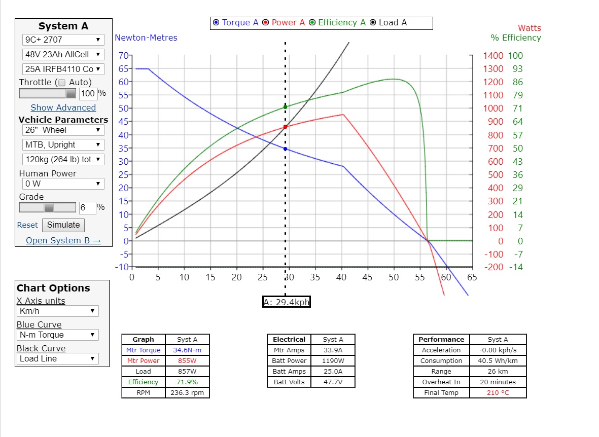

Цитата: Agoez от 06 Фев. 2018 в 10:29На середине подъёма остановился на минуту, потрогал мотор, он не горячий
Проблема моторколёс в том, что когда корпус чуть чуть тёплый, на обмотках может быть уже более 100 градусов.  Когда себе поставил термодатчик был весьма удивлён этому факту. Поначалу тоже думал что не греется :-)
В обратную сторону попробую заехать только на моторе. Посмотрю что получится.

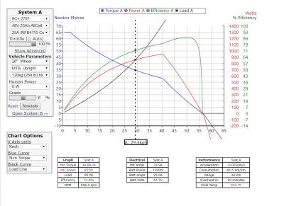

Поскольку у вас в обратную сторону уклон тоже в среднем 6-7%, то всё отлично получится даже без педалей и программка подтверждает что вы на перевал будете въезжать с очень приличной скоростью 25-30км/ч практически без перегрева :

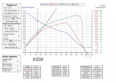

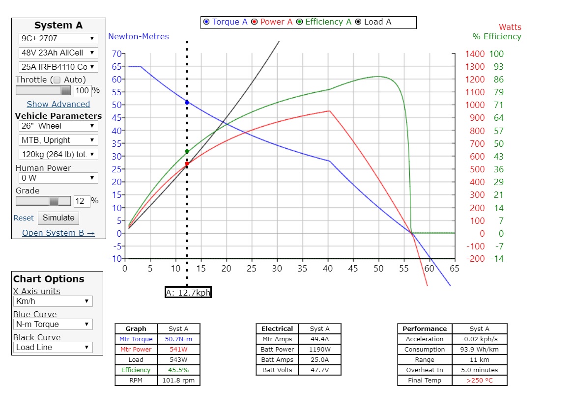

а вот с подъемами до 12% надо быть очень осторожным - хоть вы и будете взбираться с хорошей велосипедной скоростью 13км/ч, но перегрев (кердык) наступит через 5 минут :
в горку же 10 градусов (17%) и более он без педалей не пойдет, поскольку 2км/ч это уже не езда:

Объяснит может кто нибудь,про ньютон метры у электромоторов,у меня у мота 82нм при 3500,а тут какие-то 200 нм фигурируют,чтобы заехать в жалкую горку.
[user]andrey235[/user], 82нм - это на валу мотора при 3500 оборотах, я так понимаю. Значит на колесе момент повышается кратно коэффициенту редукции текущей передачи, равно как и уменьшаются обороты. То есть при передаче с редукцией 1:5 у вас получится 410нм на колесе при 700 оборотах.
А у мотор-колеса вал мотора (точнее корпус  %-)) и есть колесо, редукции там нет (ну или она равна 1:1), поэтому мотор непосредственно должен развить тот момент, который и требуется на колесе.
