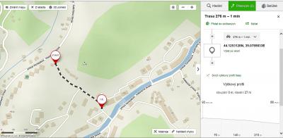

Это не моя карта:) И даже эта карта показывает перепад 35 м при длине 280м, всего 12.5% или 7 градусов (в 5 раз меньше ваших 35градусов).
Моя карта показывает длину 276м и перепад высот всего 27м, т.е. 10 %.

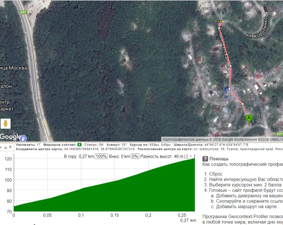

Нет там даже 14 градусов, а только 10 градусов или 17% :
Написано перепад высот 46м и длина 270м значит tg46/270= 0,17 или уклон 17% - вот это реальная величина для этого конфига с хорошей подкруткой, т.е. в з раза меньше кажущихся 30 градусов. :)

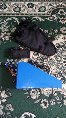

Цитата: draco от 05 Фев. 2018 в 18:45никакой конкретики по батарейке нет - сколько замерянная фактическая ёмкость, что за элементы унутре, что за бмс, насколько аккуратно собрана - но зато "могу поделится контактами продавца" - как будто батарейку на али купить
Вопрос был в том, что они делают батарею под заказ по нужным мне размерам и габаритам, этой информацией и делился.
Собрана аккуратно, какая стоит BMS не знаю, не разбирал.

[user]Agoez[/user], а элементы в батарее какие?

Цитата: dengor2 от 05 Фев. 2018 в 19:25а элементы в батарее какие?
Я же уже говорил, собрана на литий-ионных элементах 18650!
Схема 13S9P
