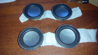

вот тоже получил комплектик, щас доделываю сварку и вперед.
Yurichmr2
Ну и сразу с музыкой надо будет решить, динамики уже есть
если не получится через родную плату запустить, возьму такую штуку
Yurichmr2
термоусадка и колечки все есть, около 7т.р за все получилось
Yurichmr2
есть у кого нибудь подробное фото контроллера от 14D в районе разьема на динамики, что и как там и в чем отличие?
