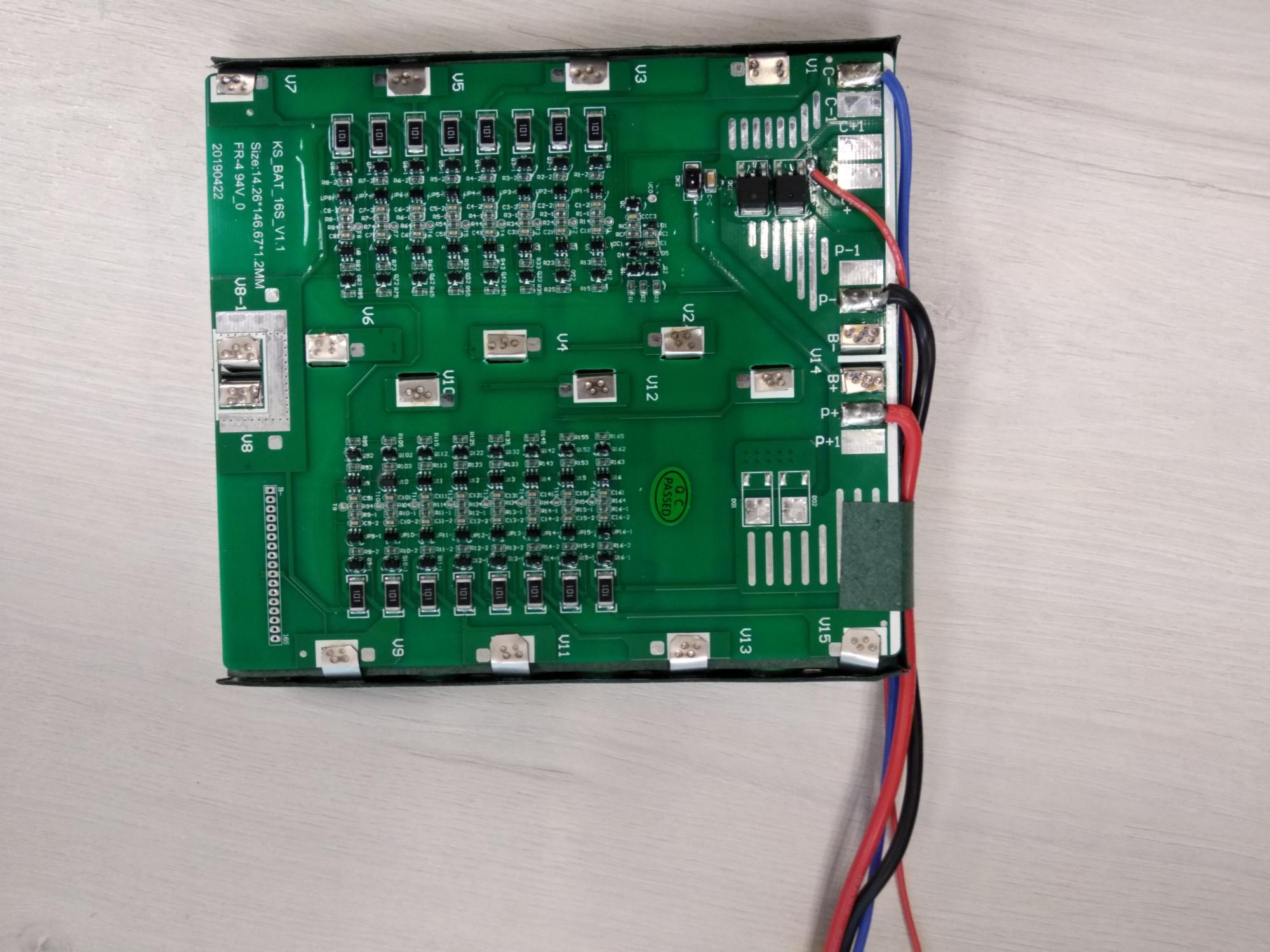

А такой вопрос - оригинальный аккум какой лентой проварен?
[user]Yurichmr2[/user], вы какой лентой варить собираетесь?
Что-то оскудели мои запасы, только 5мм лента осталась... Вот думаю, эту в два слоя пустить или новую прикупить... Банки-то высокотоковые...
Xiaomi Mijia M365; KS-14D, GW Tesla
Yurichmr2
думаю 0,2мм, или может 0,15 в два слоя но у меня ширина 8мм
Yurichmr2
Ну вот как то так

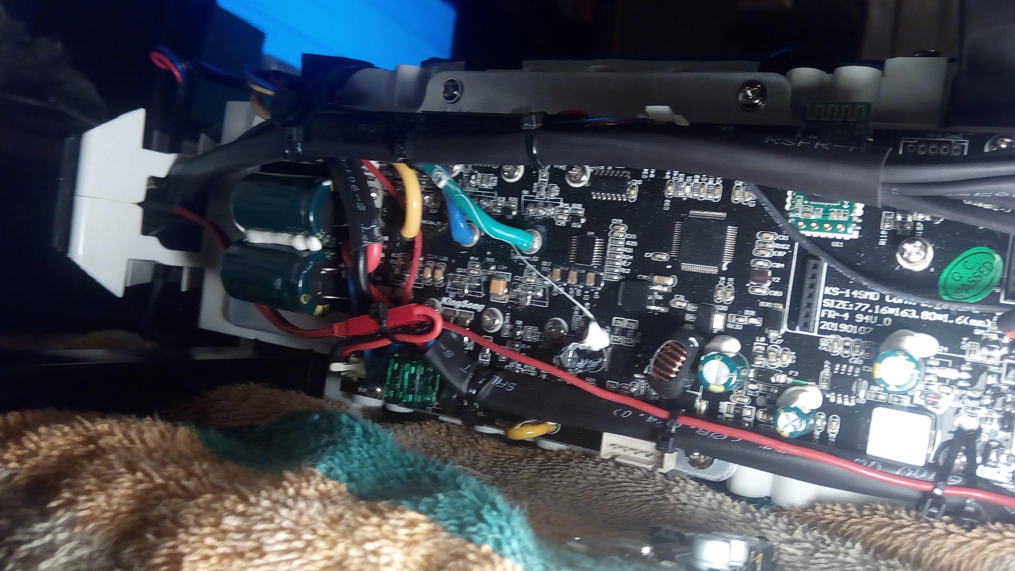

Yurichmr2
кстати на всех Мках нет вентилятора охлаждения на плате?
Yurichmr2
и что за черно белый провод, куда идет? у меня эта фишка пустая, фото с обзора экодрифта про новый контроллер SMD
Ripido
[user]Yurichmr2[/user], от зарядного порта, скорее всего
Yurichmr2
ну да, похоже, у них там фишка пустая красная, а у меня в нее подключен зарядный порт, видимо варианты какие то, а вот на счет вентилятора не понятно, всегда думал что он на всех 14ых есть, вот думаю надо ставить, так как в D уже переделано возможно нагрев увеличится, разьем под него на плате есть, осталось выяснить какой вентилятор подойдет болт он так сказать

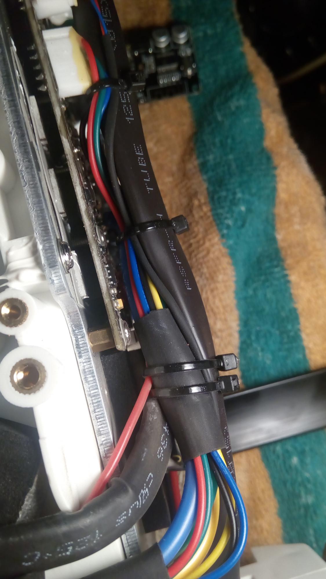

а пока у нас дожди решил забацать музыку, завтра испытаю что получилось
Ripido
[user]Yurichmr2[/user], вентилятор там в любом случае не нужен.. Охлаждение идет из колесной арки.. А вентилятор может только гонять теплый воздух по внутреннему отсеку.. Толку от него мало.
Yurichmr2
ну вот пока такой вариант мызыки, буду заказывать другие динамики помощнее, просто эти были в наличии, а так норм работает, возле дороги днем конечно тиховато, а вечером ну или в не таком шумном месте вполне качает ))) под заглушкой где USB зарядка, вывел кнопку отключения блютус модуля и усилителей

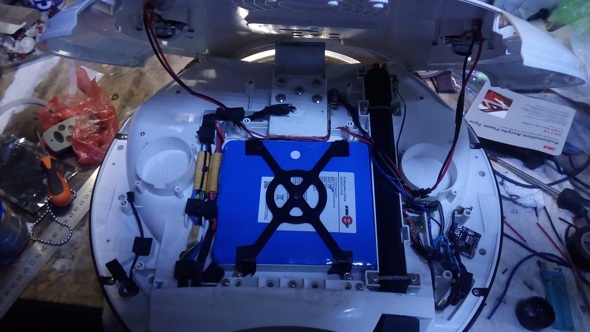

Вот, все руки не доходили, но я тоже собрал батарейку.
Инсталлирую в колесо и можно на версию "D" перешиться  B-)
Ripido
[user]Dsergio[/user], аккуратно вышло.
Dsergio
Кстати, вроде есть разница между новой баткой и старой. Попробовал "навалить" на педали по максимуму - просадка напряжения по приложению  при примерно одинаковом токе  10А на родной до 51В, на соньках до 64В. Хотя может у меня родная батарея "подустала", но без разбора этого не проверить...
Ripido
[user]Dsergio[/user], соньки в паре со старой? или просто одна соька?
Dsergio
Раздельно проверял - вначале на родной, потом на соньке.
Но я проверял как - насколько мог разогонялся в коридорчике 20м в доме. На улицу с разобранным колесом идти было не охота. И скрины в приложении снять подумал только когда уже колесо собрал... :pardon:
