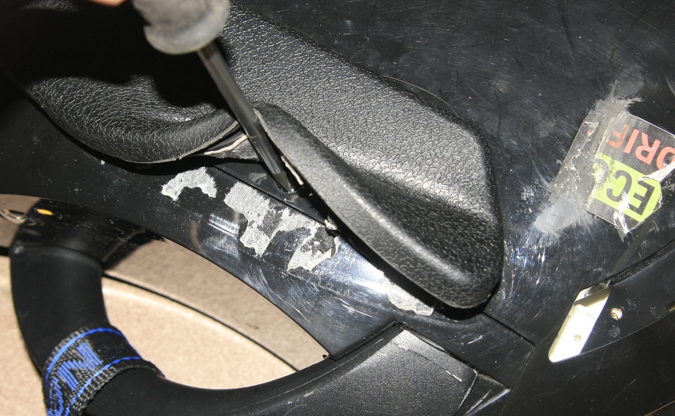

немножко хинтов для тех кто хочет добавить 2ю батарею с минимальными усилиями:
1. ненадо целиком отклеивать подушечки, достаточно чуть отогнуть уголки нижней
и верхнюю часть верхней (потом подклеить этот верх хорошей двусторонней лентой или прямо так можно оставить помазав винтики белым тэктилом на случай сильных дождей:)
2. открывать достаточно только левый бок (если кнопка впереди, нипель тоже слева)  начинать точно стОит с него и если тоненький красенький проводок уже проложен(вероятно вовсех свежих с белым нутром) то правый бок можно не разбирать. !!!тоненький красенький проводок-ОЧЕНЬ ВАЖНАЯ весч, влияющаяя в частности на ПОЖАРОБЕЗОПАСНОСТЬ при зарядке !!!  +см 3. !
а на эту сторону лазить для добавки батареи обычно не надо
3A. новую батарею заряжаем полностью например от штатного зарядника, соединив кусочками провода GX16 c синим(не с черным!) и красным проводами батареи   после правильного подключения светодиод покраснеет а после его позеленения батарея готова к установке в ПОЛНОСТЬЮ ЗАРЖЕННОЕ!! колесо.
3B. мерим вольтметром новую батарею, затем перед 2. либо выкатываем колесо по виллогу до ~ этого напряжения +-0.5V либо выкатываем ниже и заряжаем на 0.5..1V больше напряжения новой батареи. БЕЗОПАСНО подсоединить новую можно только если разница в напряжениях <1V !  до миливольтов выравнивать не нужно с учетеом вс при переходе в зарядку, ориентируйтесь на <=0.5V, это уже оч безопасно.  и проверьте тем же вольтметром на разьеме колеса чтоб исключить влияние приборной погрешности. (!!осторожно, не устройте кз на xt-папе, это очень просто щупом сделать а ток там ограничен только никелевой лентой)
4. есть вариант заряжать/выравнивать батареи одна от другой с использованием синего провода, не подключая черный у заряжаемой и ограничивая при этом ток, но если вы сомневаетесь что поняли идею - делайте только как написано в 3. !!!
5. новую батарею (и старую тож конечно)  можно сразу обернуть ~3mm вспененной теплоизоляцией напр 3мм ВПЭ/лавсан с отражающим аллюминиевым напылением. это оочень полезно зимой(напр позволят получить бОльшую практическую емкость)   а летом вроде не мешает. я прокладывал один кусочек с заворачивающимися краями под батарею, привинчивал ее X-фиксатор а сверху на него под крышку клал второй кусочек здорово бОльшего размера.
и если уж разбирать вторую сторону то можно заодно избавиться от неприятного поскрипывания ручки на ходе датчика поднятия, натянув на стальные перемычки кусочки тефлоновой трубки или намотав слоев 10 тефлоновой ленты.
