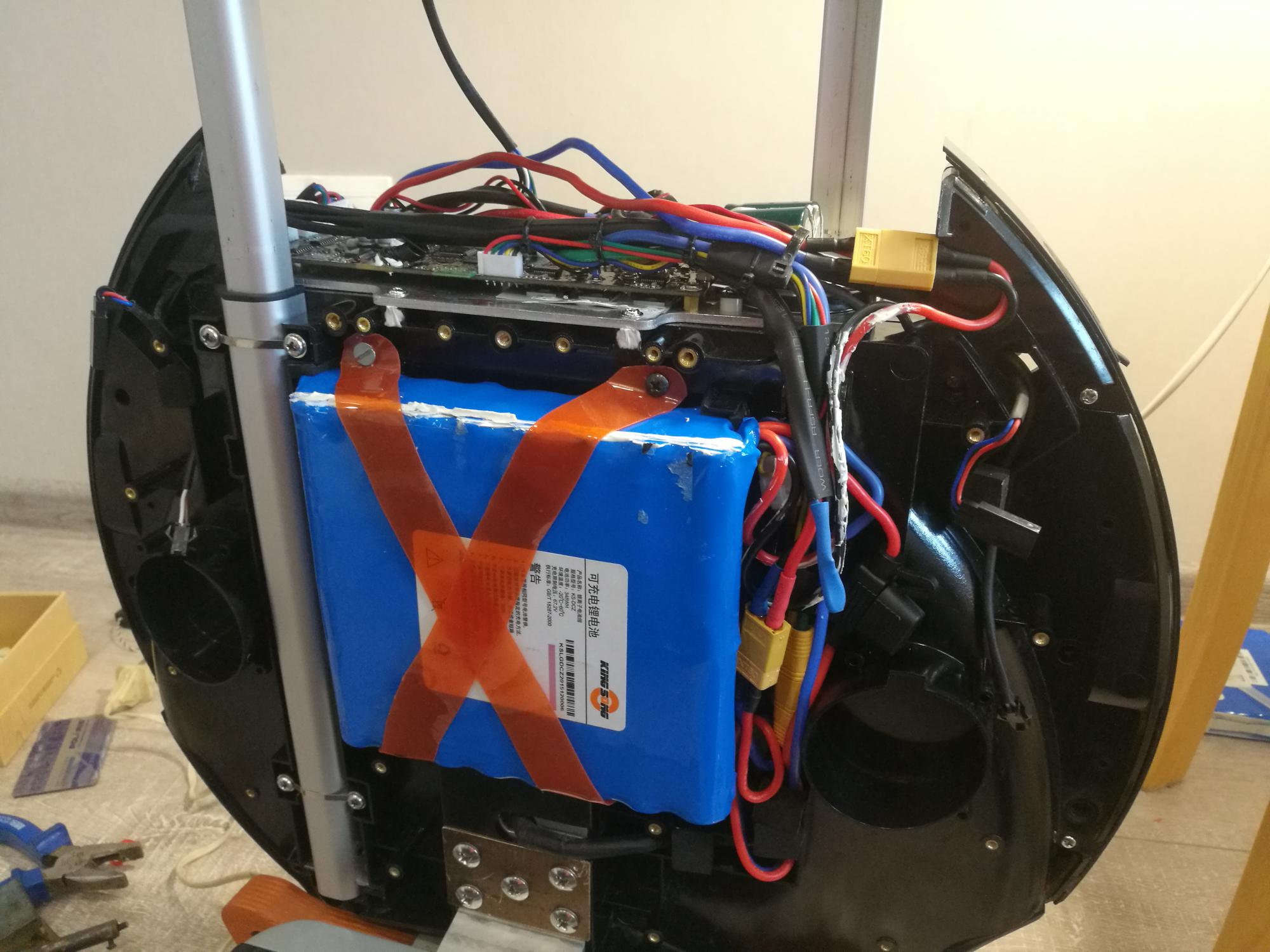

[user]Hper2[/user], схема в граф. виде нужна, когда что-то новое лепишь. А когда взять старую сборку и подключить, то какая тут схема нужна? Я например не помню разводку в порте зарядки, а как можно перепутать красный и черный провода от контроллера даже представить не могу.
letayte
Да я как всегда бежал впереди паровоза. Думал будет 2 одинаковые батареи и непонятно как их подключать, а оказалось они уже были соединены каскадом в мёртвом колесе и соответственно сложности совсем нет для подключения. Спасибо большое за ответы. В любом случае больше теперь знаю о тонкостях.

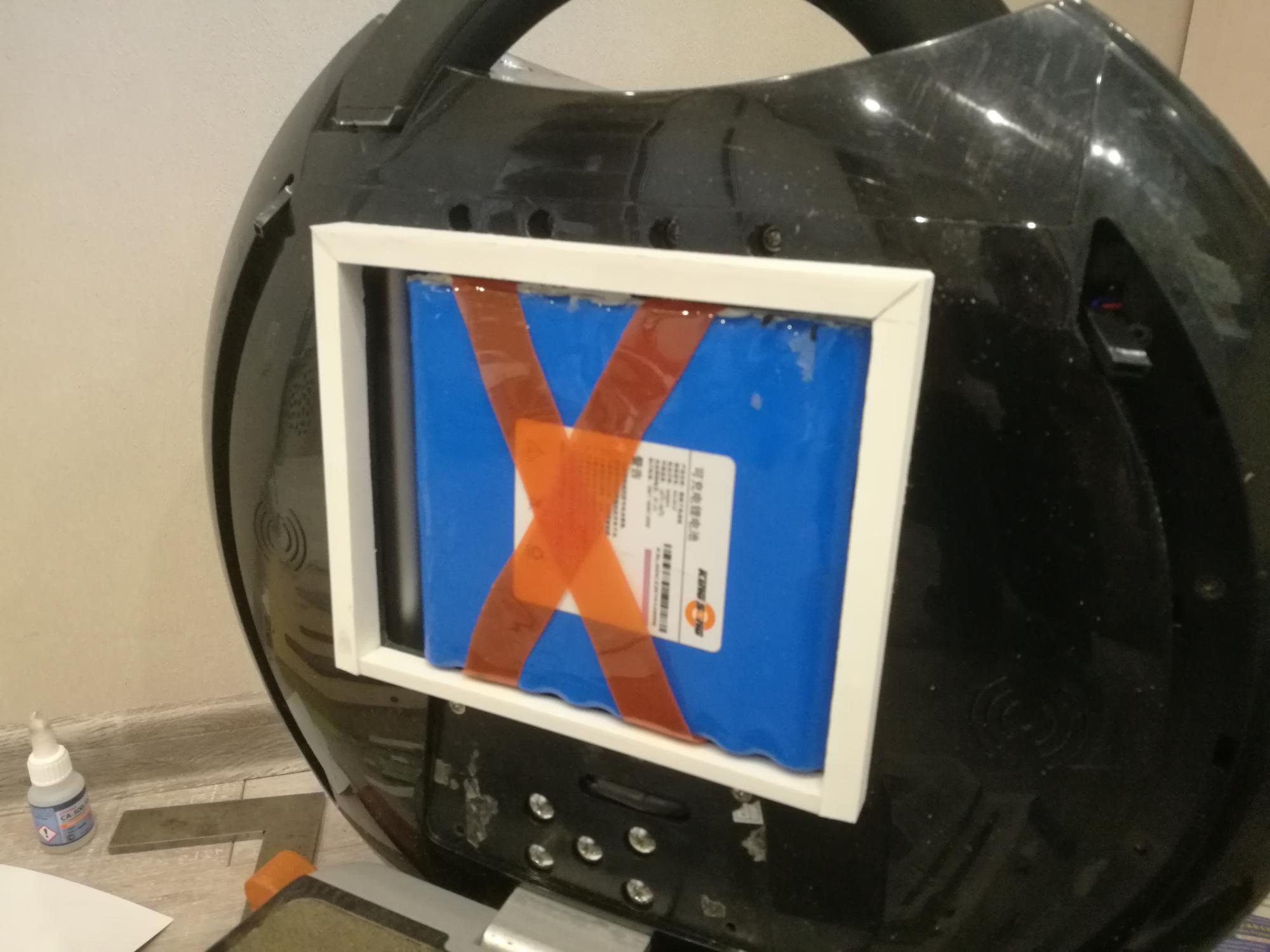

Осталось доделать крышки и можно катить :)
Ручку переделал, наверное по мануалу, но мануал читать не стал, решил сам разобраться, оказалось это чисто конструкторская недоработка. Дырочка сделана тютелька в тютельку напротив штырька и когда они совмещены по центру - работает идеально, но в реалии дырочка сделана с запасом и штырёк находится с краю, получается сдвиг на 0.7 мм и он не выходит полноценно. Приклеил кусочки пластика - работает как часы :)
Добавил пластинку на крепёж стоек, тоже стало спокойнее за пластик. До усиления штырьков ещё не дошёл, дальше будет чем заняться.
Прошилось колесо хорошо. Была проблема в файле json - в архиве с форума он не совсем правильный или рассчитан на прошивку ниже чем 1.07. Итого взял файл где-то в другом месте и прошивка пошла. Прогу тоже нашёл зелёную. Тут в теме не видел про правку hosts в телефоне и в чате тоже не нашёл, ну кроме вражеской инструкции в PDF. Итого всё получилось. Могу тут сложить воедино, но не думаю, что кому-то понадобится. Версии у всех уже новые и свои заморочки.

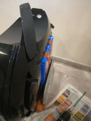

Крышки в процессе... Надо ещё усилить металлом между внешней пластинкой и самой накладкой. Хотя всё равно так спокойно теперь при падении колеса не будет. 3 раза подумать придётся, давая кому-то пробовать.
letayte
Закончил лепку этого монстра. Знал бы, что получится такой толстый, может и решился бы на распределение банок по корпусу, но уж как вышло так вышло.
Вес получился 15860г. Кататься ещё не пробовал :)))
Ripido
[user]letayte[/user], с таким корпусом весь кайф 14D теряется (

Итого катит очень хорошо. Крышки получились достаточно прочные, дал таки родственнику тренироваться и он ронял на асфальт раз 50 - одна небольшая вмятинка и то по причине слетевшей накладки. После 10км пробега заряд показывает 86%. Немного не хватает высоты подушек, надо чтото придумать...
