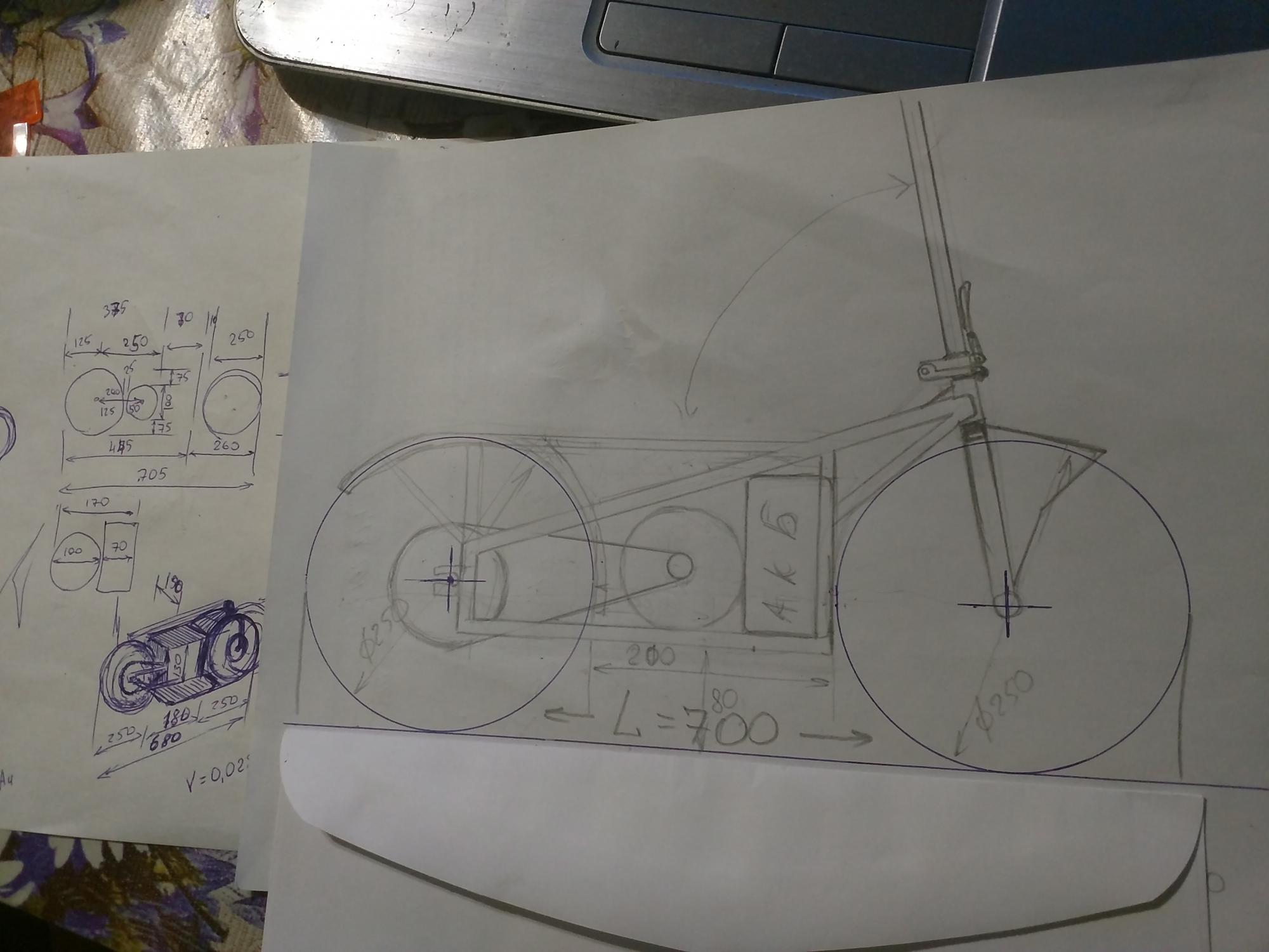

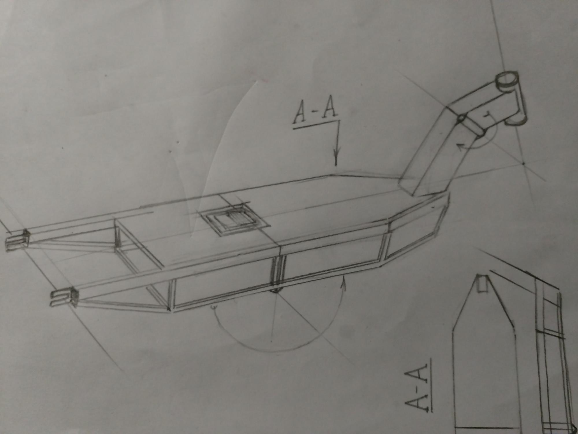

Привет Всем! У меня творческий (так сказать) ступор- уже нужно варить раму, а я в раздумьях про дизайн самоката и его более компактное складывание...
Может у кого есть ссылки, фото или наброски самокатов нестандартного дизайна (думал что-то в стиле стимпанк делать)... Не хочется просто переваривать полностью все...
Андрей89ру
Пока накидал вот так:
noqoruk
А вопрос компактности ради компактности? Или надо уместиться в конкретный объём? Тогда под объём и делайте.  Чем больше узлов складывания тем дольше складывать раскладывать.  В итоге может получиться дольше " запрягать " чем ехать.
Андрей89ру
[user]noqoruk[/user], компактность как и удобство на первом месте! но и колеса диаметром 25см тоже-но это на втором. если делать деку не складываемой- получается длина самоката 1м (в этом районе) со складываемой декой- 50см в сложенном состоянии. Ширина будет деки 150мм. получается размер занимаемого пространства в сложенном виде: 50смХ40смХ15см, что компактней чем 100смХ25смХ15см. и к тому же длинный не удобный при транспортировке в багажнике авто...
но я еще пока думаю...

Андрей89ру
[user]noqoruk[/user], слаживание деки пополам и руль телескопический или слаживаемый тоже пополам.
или сделать укороченную версию с батареей между ног и откидывемыми подножками
Андрей89ру
вот с реальными колесами и мотором (на самом деле очень маленький получается)
или сделать по обычной схеме- тогда длина получится в районе 106см от края колеса до края. складываться по деке посередине и рулю.

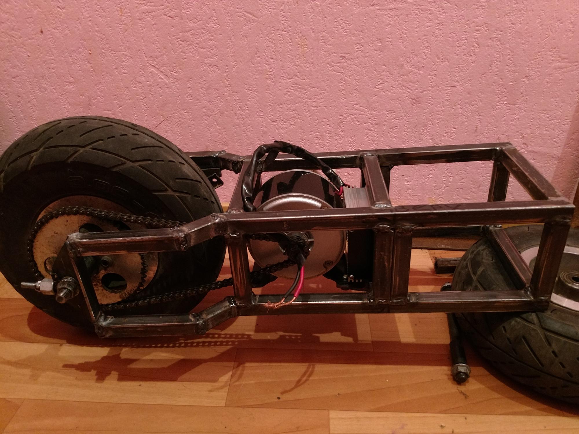

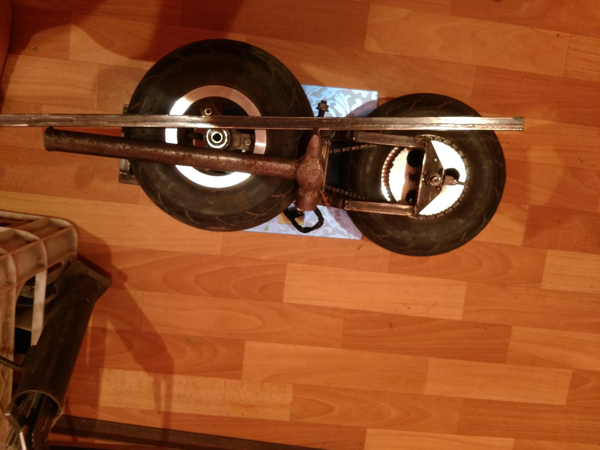

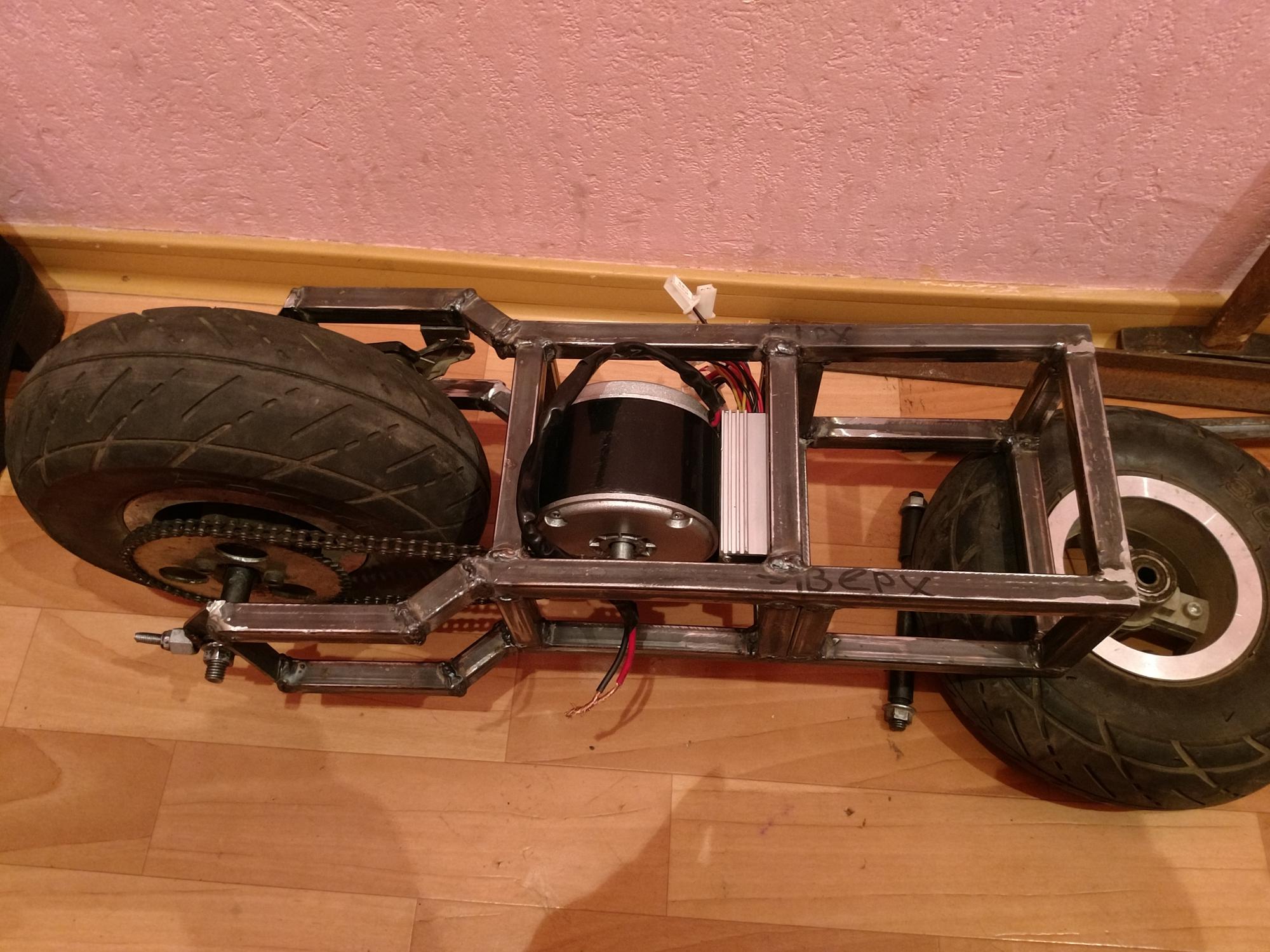

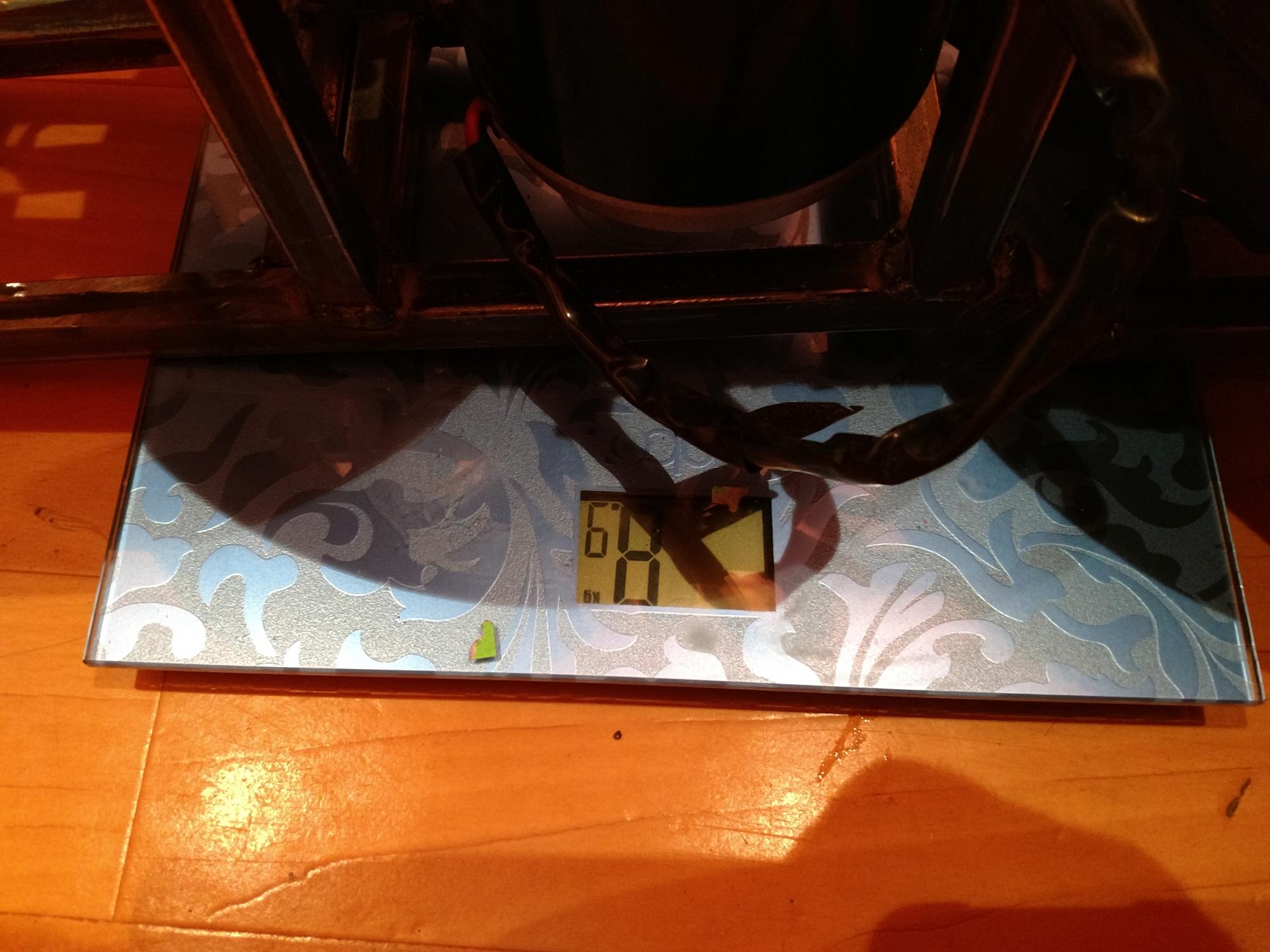

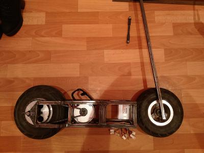

Привет Всем! начал я варить раму и закончил ее -осталось доварить переднюю вилку и узел поворота.
получается очень компактный самокат на колесах 10" (диаметром 250мм). по весу будет в районе 10кг весь с батареей. пока весить с двумя колесами+ молоток+профиль 15Х15-1.5 1м-всего 8.9кг! молоток специально положил для массы-т.к. приблизительно столько будет весить руль...

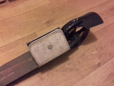

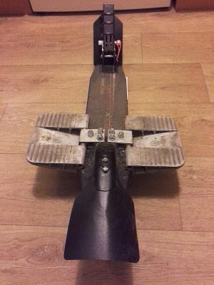

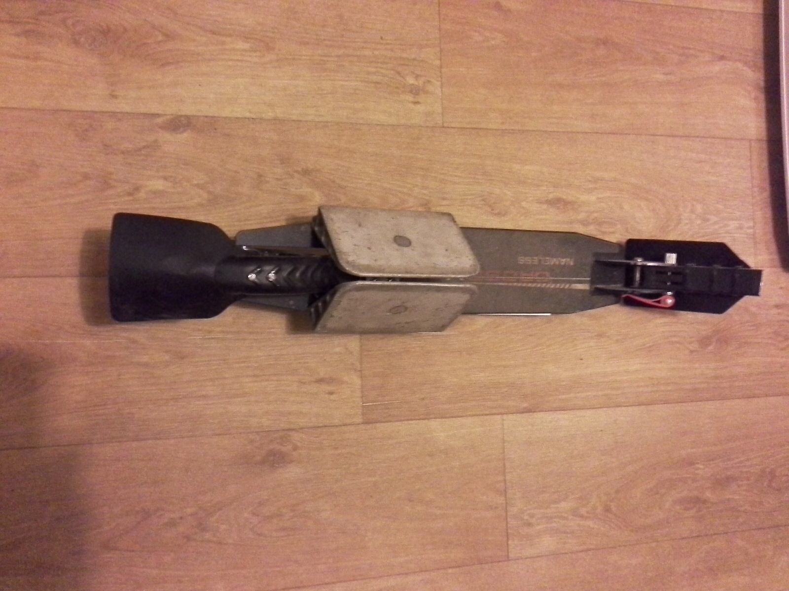

[user]Андрей89ру[/user], с интересом прочитал вашу тему. Смотрю Вы делаете свой самокат достаточно короткобазным (и даже рассматривали идею с откидными подножками-площадками). Хочу поделиться с Вами личным опытом, на примере моего самоката "Ракета Тамагавк".
1. Он получился у меня короткобазный, т.к. донор был выбран не очень удачно (первый самосбор) под маленький рост. "Отлично!" - подумал Я - "Компактней будет!". Но не всё так радужно... Опустим, что пришлось наростить руль ввысоту. Главное:
Стойка райдера на площадке получилась очень близко к рулю. При старте пулучается "как будто падаешь назад и в последний момент хватаешься за руль" так сказать. Есть желание отступить чуть назад, но дека то короткая. :pardon: Стоишь и так почти на заднем колесе. Наклонятся на руль при старте неудобно. Очень захотелось удленнить на моём самике деку хоть на 20 см. и получилась бы классика. ;-)
Тогда Я решил сделать откидные подножки-платформы (от моноколеса были запчасти).
2. Сделал откидные платформы вполтную к заднему колесу. Тогда значительно возрасла нагрузка на заднее колесо, т.к. ехал то практически только на нём. Штатное надувное на 8" не выдержало и лопнуло. Поставил литое (хардкор, но ехать можно). Щчастье было не долгим, потому что:
При езде на обычном самике, где стоишь по центру деки, нагрузка на раму идёт по оси движения. Но! с подножками появляется сильный момент на скручивание рамы.  :ireful: На алюминии это очень заметно (у Вас железо - не так страшно). Но чем больше плечо рычага, тем больше раму скручивает. И нагрузка динамическая. Это, в итоге, разорвало мою раму в гусе (место крепления деки к рулевому стакану). Полёт "Тамагавка" прекратился. :~-( хорошо на малой скорости эт произошло.
(Мой рост 174см. / Вес 95кг.)
Надеюсь мой горький опыт пойдёт Вам на пользу.
Если интересно, могу фоки выложить.

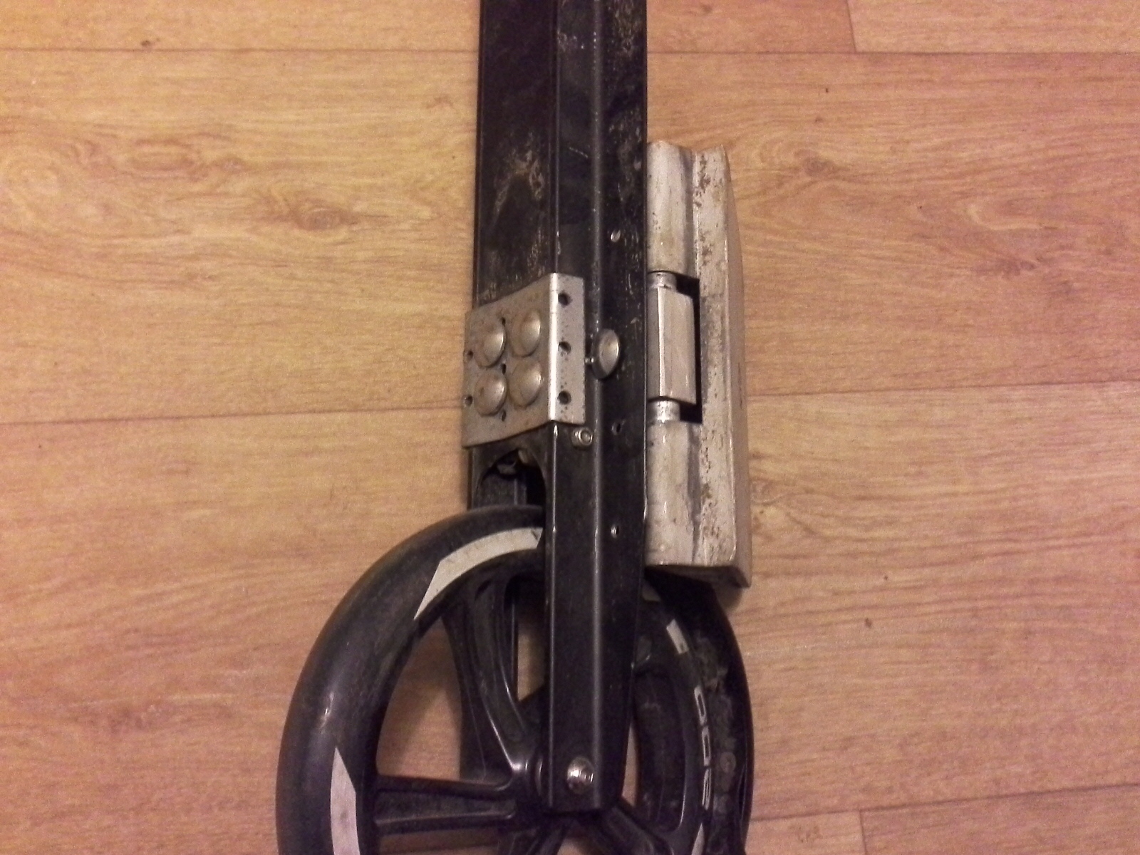

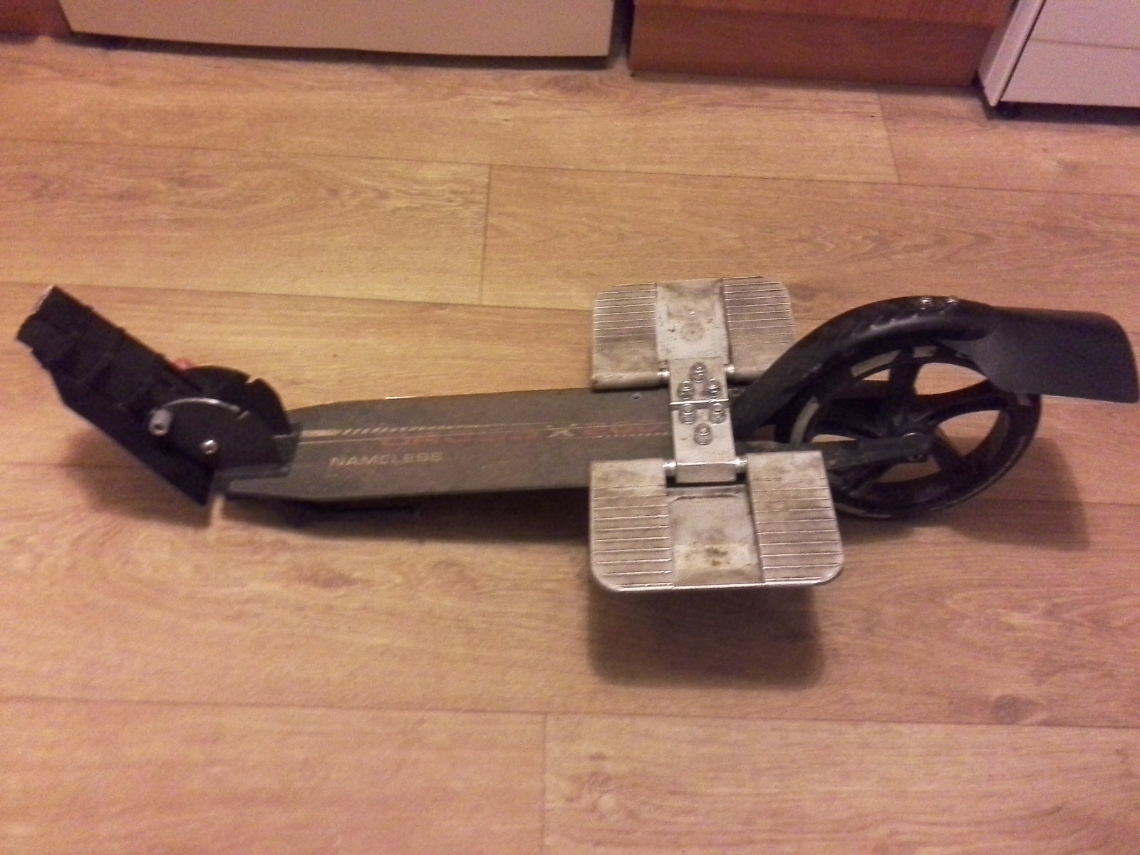

Ed_Bullet
[user]Андрей89ру[/user], как и обещал, фото раненого "Тамагавка":
На первом фото видно где нагрузки на скручивание разорвали раму.
