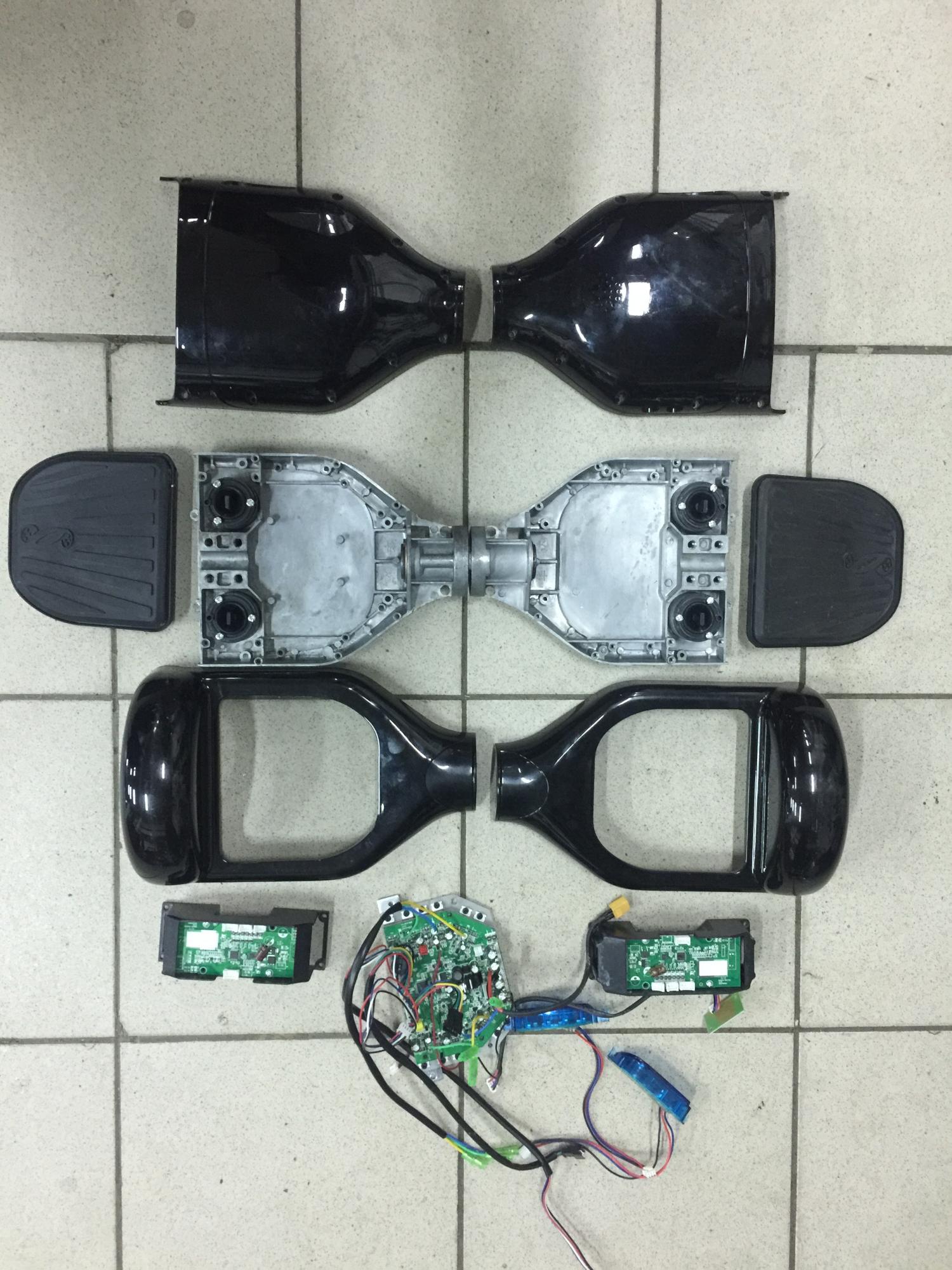

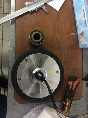

Klavish83
[user]Андрей89ру[/user], мотор от Razor e300 ?! Если это он, то это не лучшее начало. Если нужен компактный я бы смотрел в сторону моторколеса от гироскутера, их сейчас как грязи. Если делать зад на сайлетблоках, то и узел складывания луче делать наверное на этом же месте, чтобы лишнего не городить
Klavish83
Вот такого убийцу, ломателя носов и рук я взял за 4т.р.
Покатались недельку и остались от него рожки да ножки :pardon:
Ииии это начало нового факаласамоката, и не один... а целых два!!!
Андрей89ру
[user]Klavish83[/user],
Думал я тоже про такие МК- но достался комплект бесплатно (по обмену) так что буду делать из того что есть, еще идет с Али батарея 24В-12Ач и дисплей.
мотор от Рино вроде бы... 250Вт-24В.
