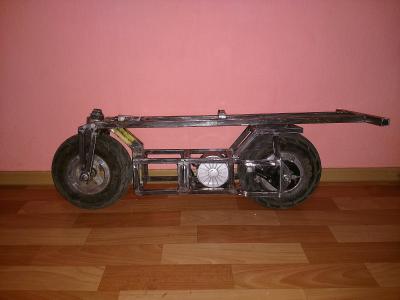

Ехать мне удобнее на откидных подножках , чем на жёрдочке. Устойчивее и маневрировать приятнее. Растояние от крайних точек подножек не шире руля.
Но отталкиваться одной ногой неудобно - очень скручивает раму и нужно приноровиться. Я обычно стартовал как на обычной деке, а потом откидывал подножки и вставал как на сигвее. :-)
Колёса Рулят Миром !
Андрей89ру
[user]Ed_Bullet[/user], у меня не будет скручивать раму- профиль железный)))
да и гусь делать буду не как думал а по другому чуть...
сделал его уже- осталось приварить к деке. и петли сделал- завтра надеюсь закончу и фото полученного результата опубликую.
Ed_Bullet
[user]Андрей89ру[/user], так что решили делать в итоге:
- широкая дека с жёским крылом заднего колеса ?
Или
- откидные подножки ?
Андрей89ру
[user]Ed_Bullet[/user], дека с жестким крылом

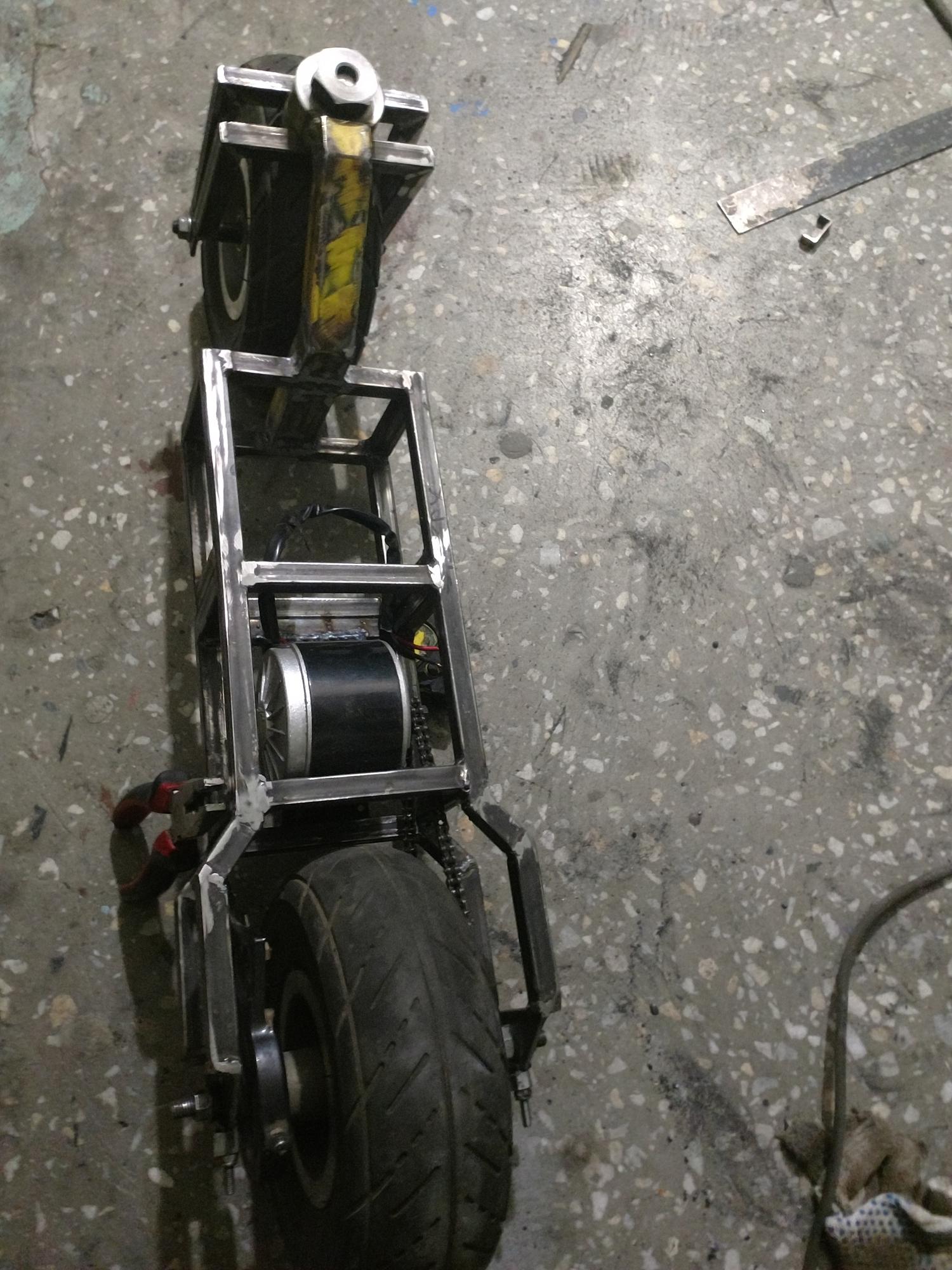

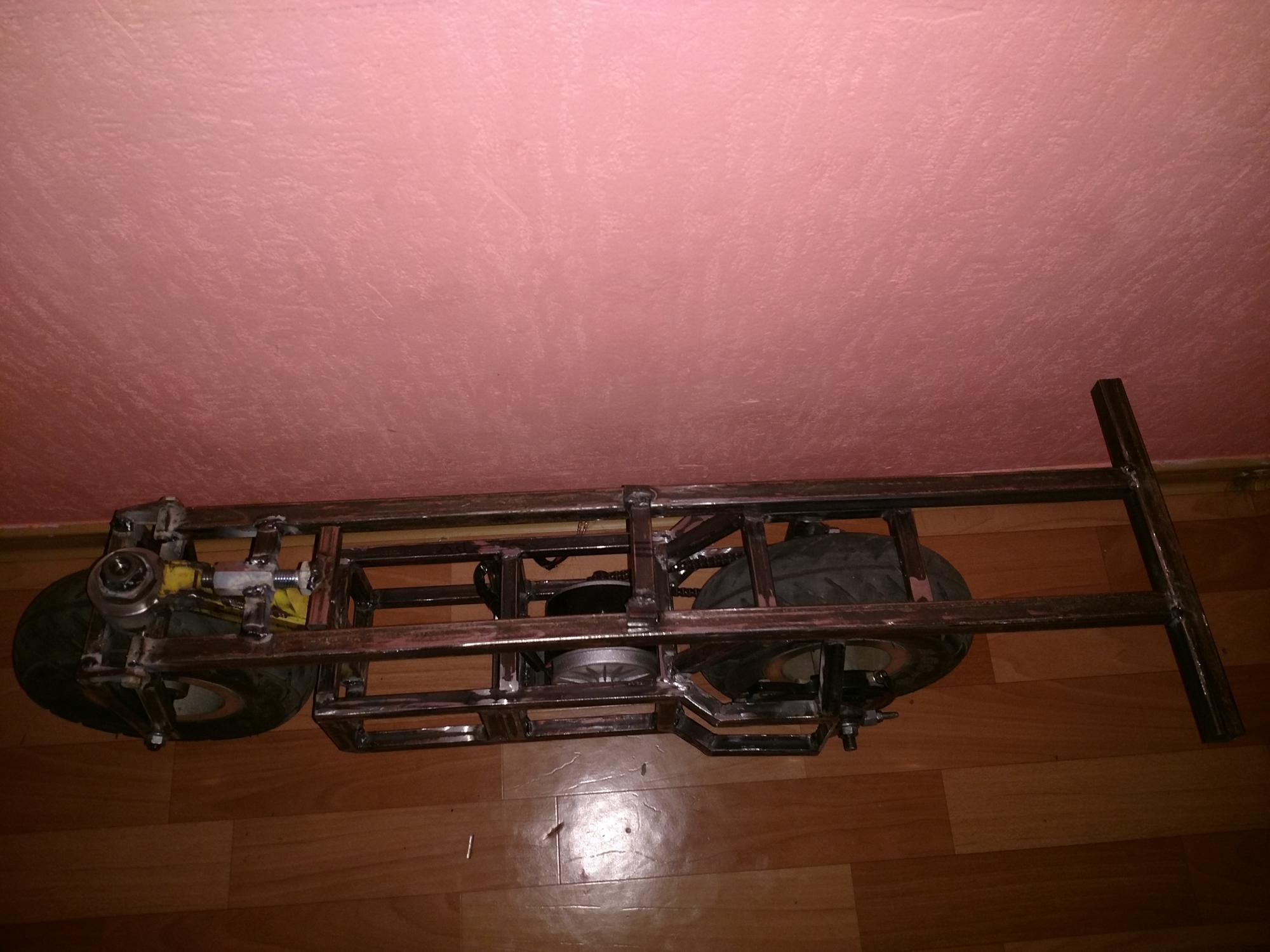

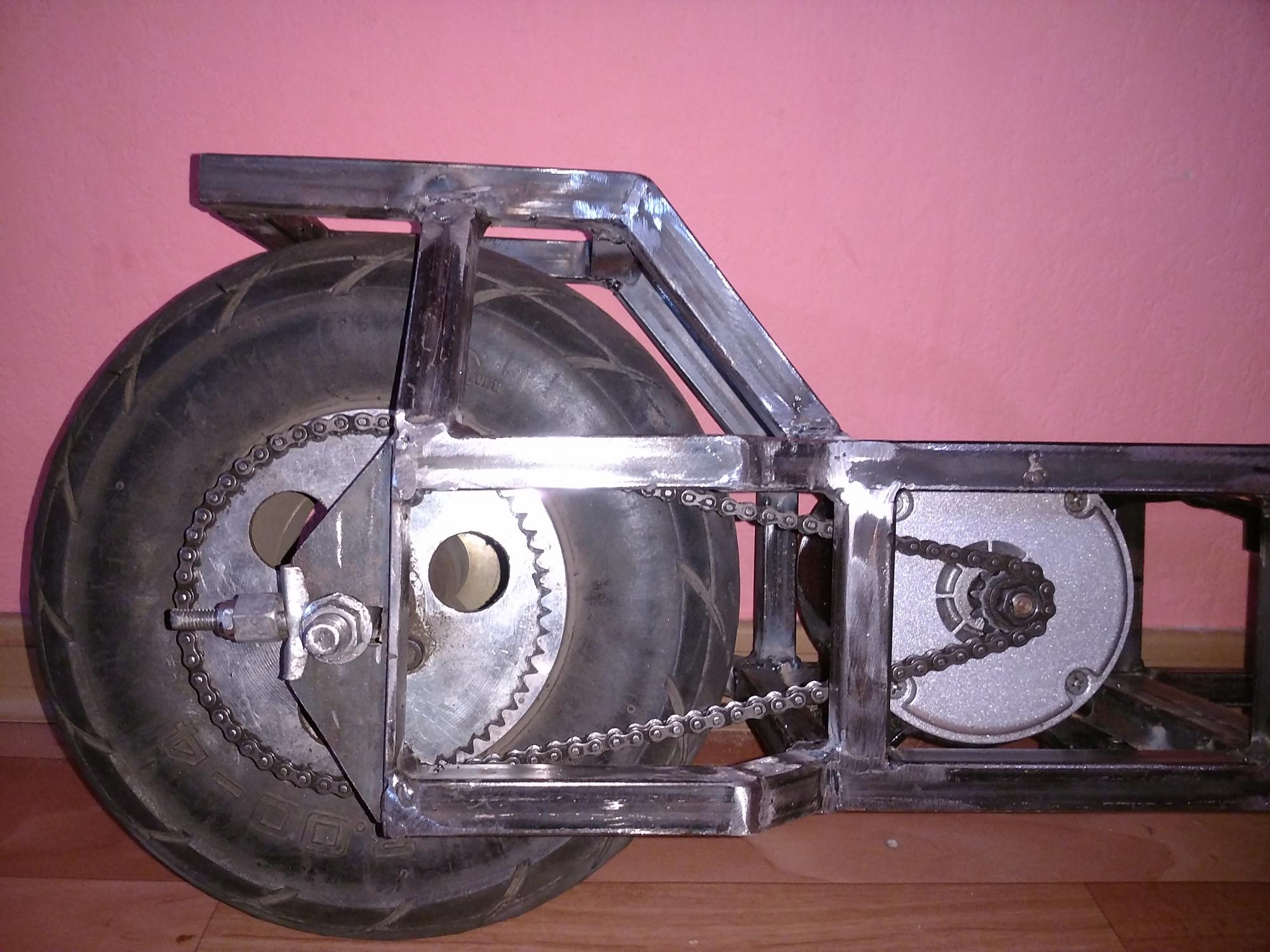

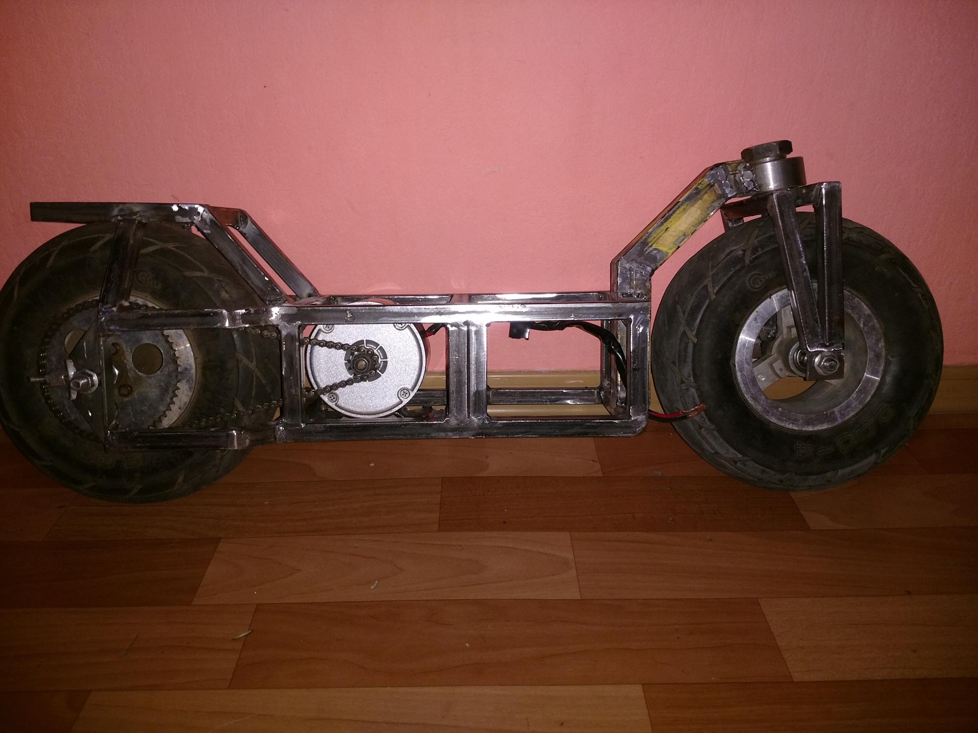

Андрей89ру
доделал все- кроме руля и петель складывания.
по весу- взвешивал на весах- получилось 9.7кг.
будет добавлено: батарея- 2кг и 1.5-2кг на руль+1кг на алюминий и деку 0.5кг (фанера или тоже алюминий)... итого: 15.2кг (по максимуму беру) что в принципе нормально!
Андрей89ру

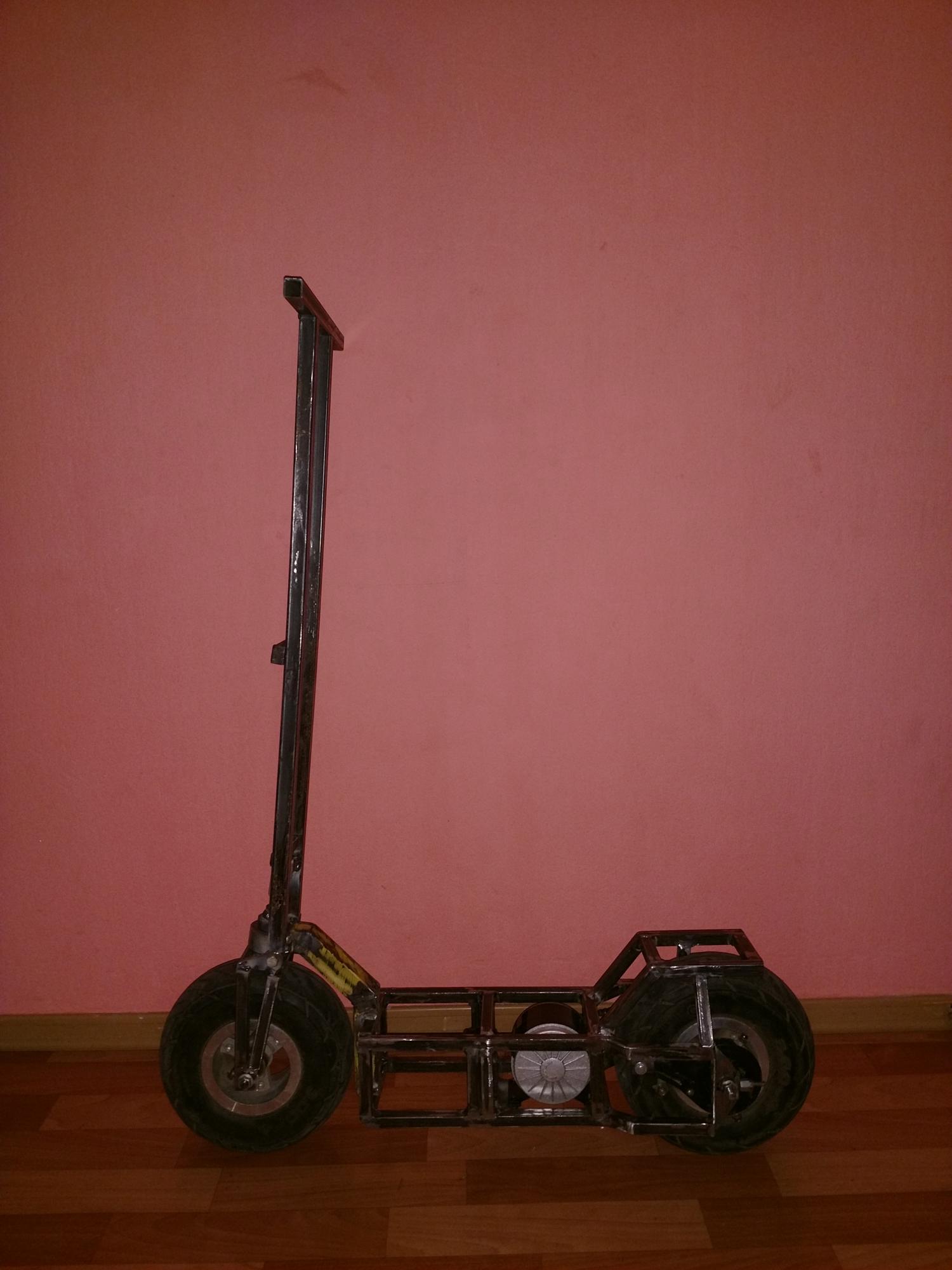

почти доделал руль- при высоте руля 80см- слишком высоким кажется ;-D
думаю сделать 70см. и задумался- нужна ли складываемая рама, при такой малой длине- 82.5см?
получается вес (без батареи) сейчас- 11.6кг. батарея 2кг. общий будет в районе 14кг.
Ed_Bullet
[user]Андрей89ру[/user], смысла нет раму пополам "ломать". Прокатись сперва, там многие вопросы сами решаться.
Инженер механик
Скорее руль придется складывать.  ;-) Обычная высота руля от деки 900-1000 мм.
Андрей89ру
про руль я знаю- это пока на испытания так- потом складываемый будет и скорее всего все таки рама тоже...
