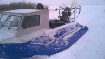

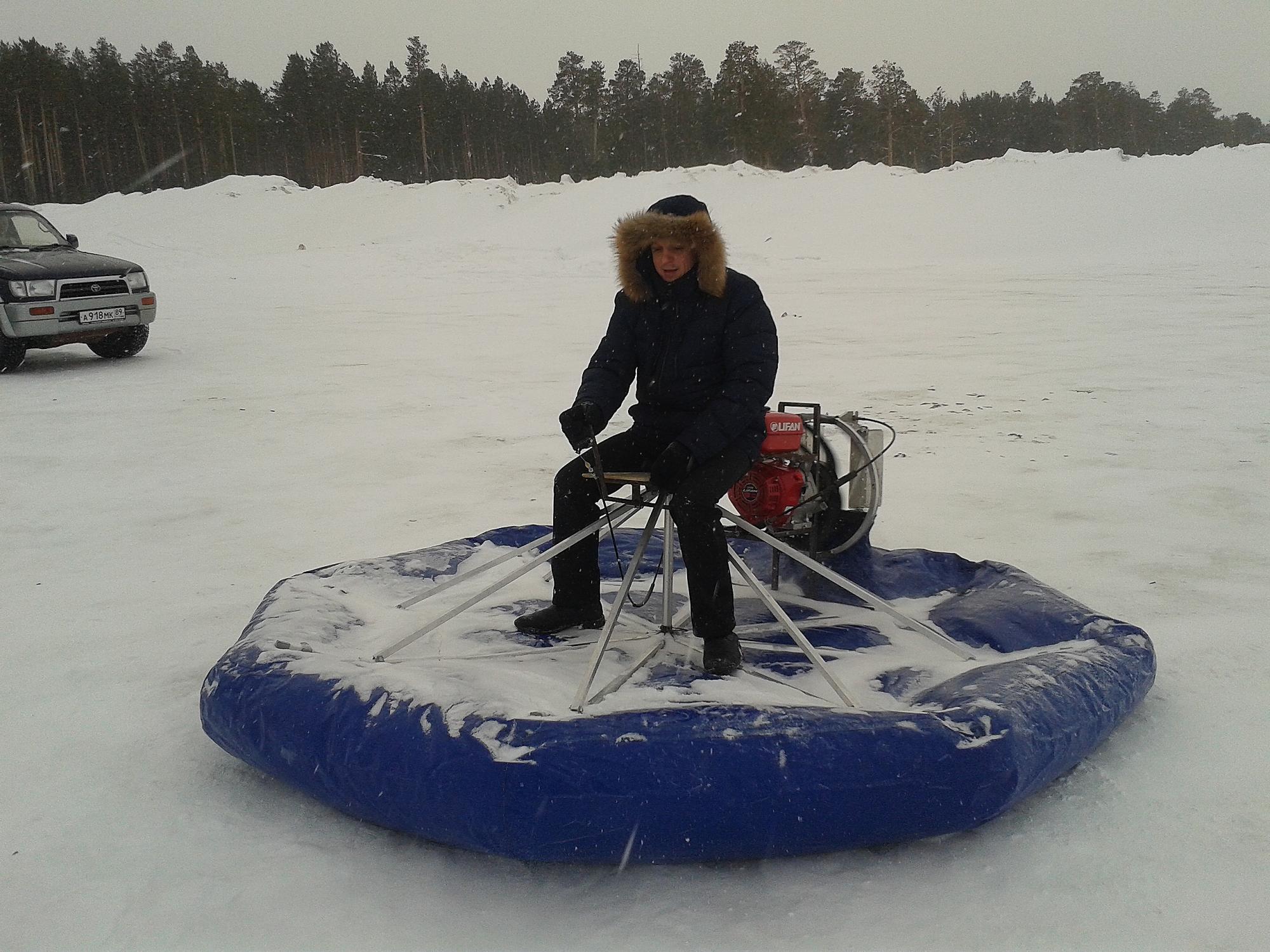

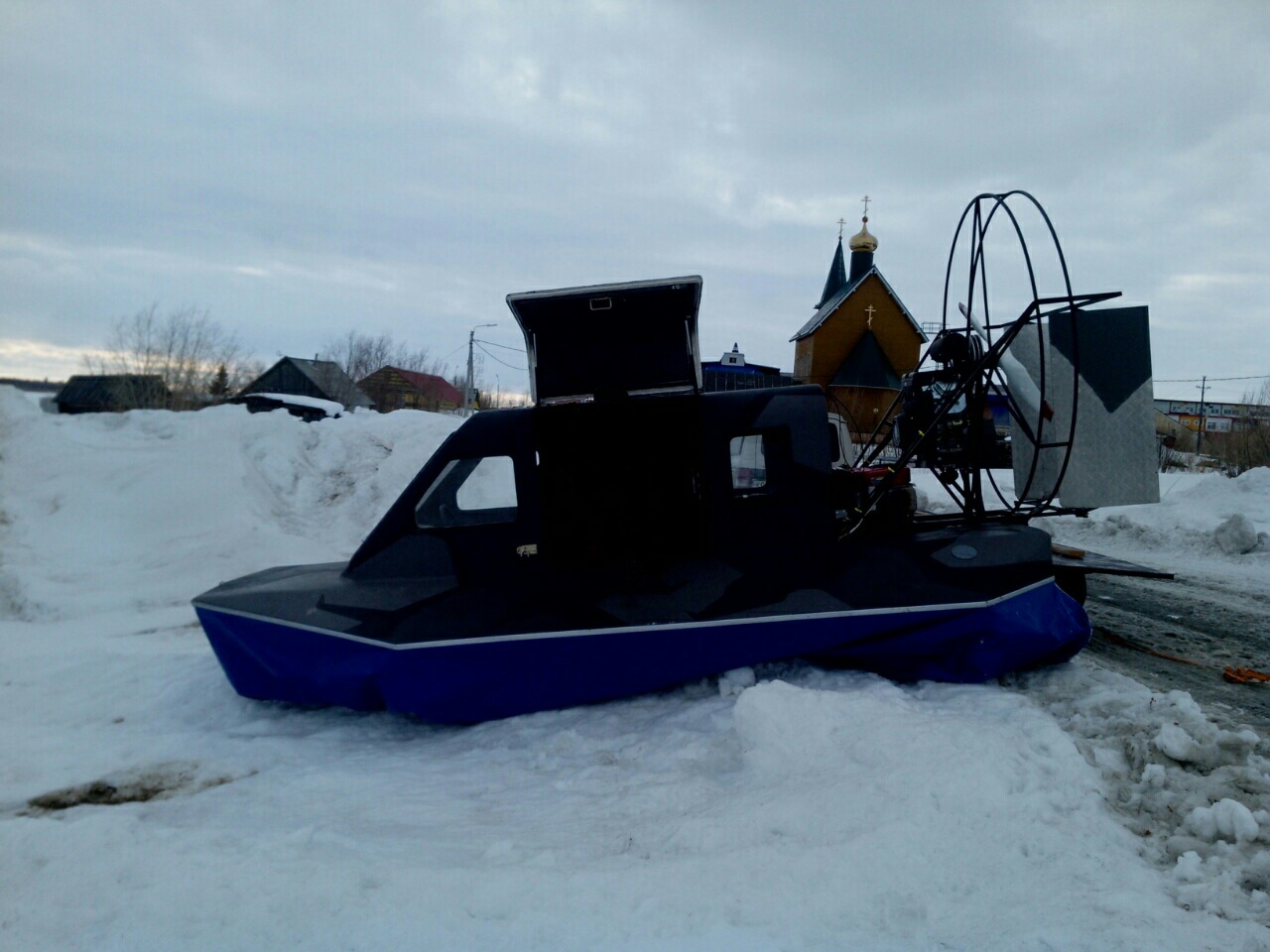

сам иногда работаю со стеклопластиком, варю металл (включая алюминий- правда сварочник по алюминию продал) вот и думаю под свои параметры сделать самокат- можно выклеить деку с стеклопластика герметичную, крылья...

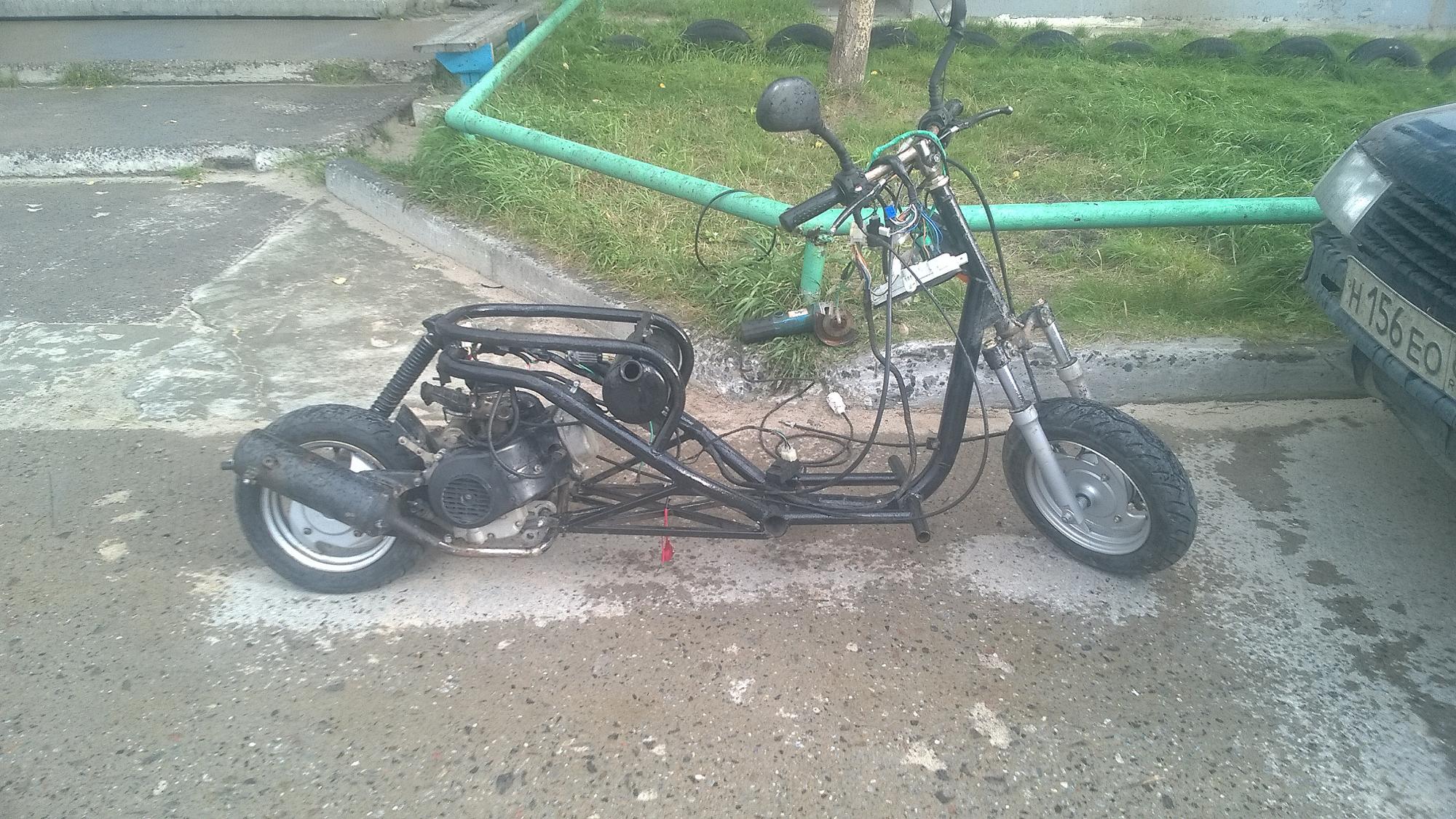

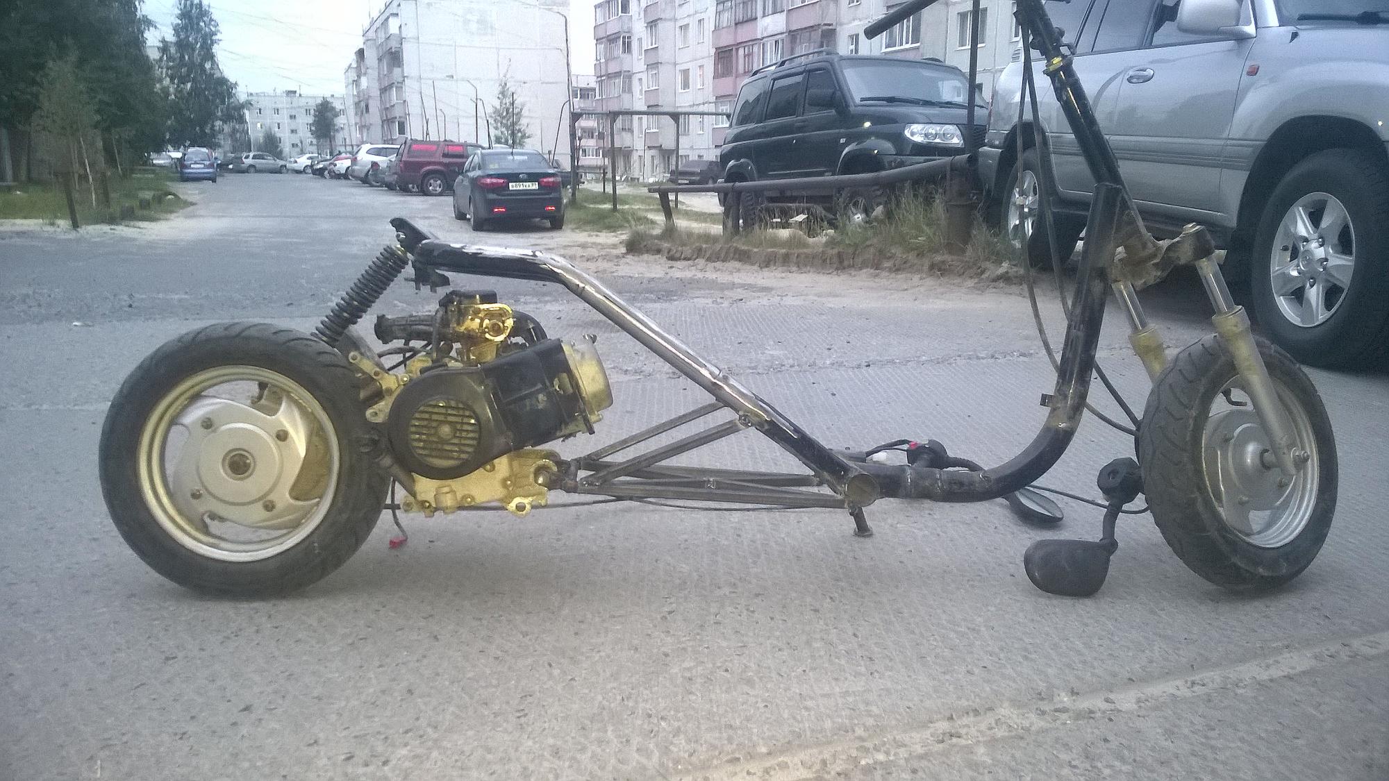

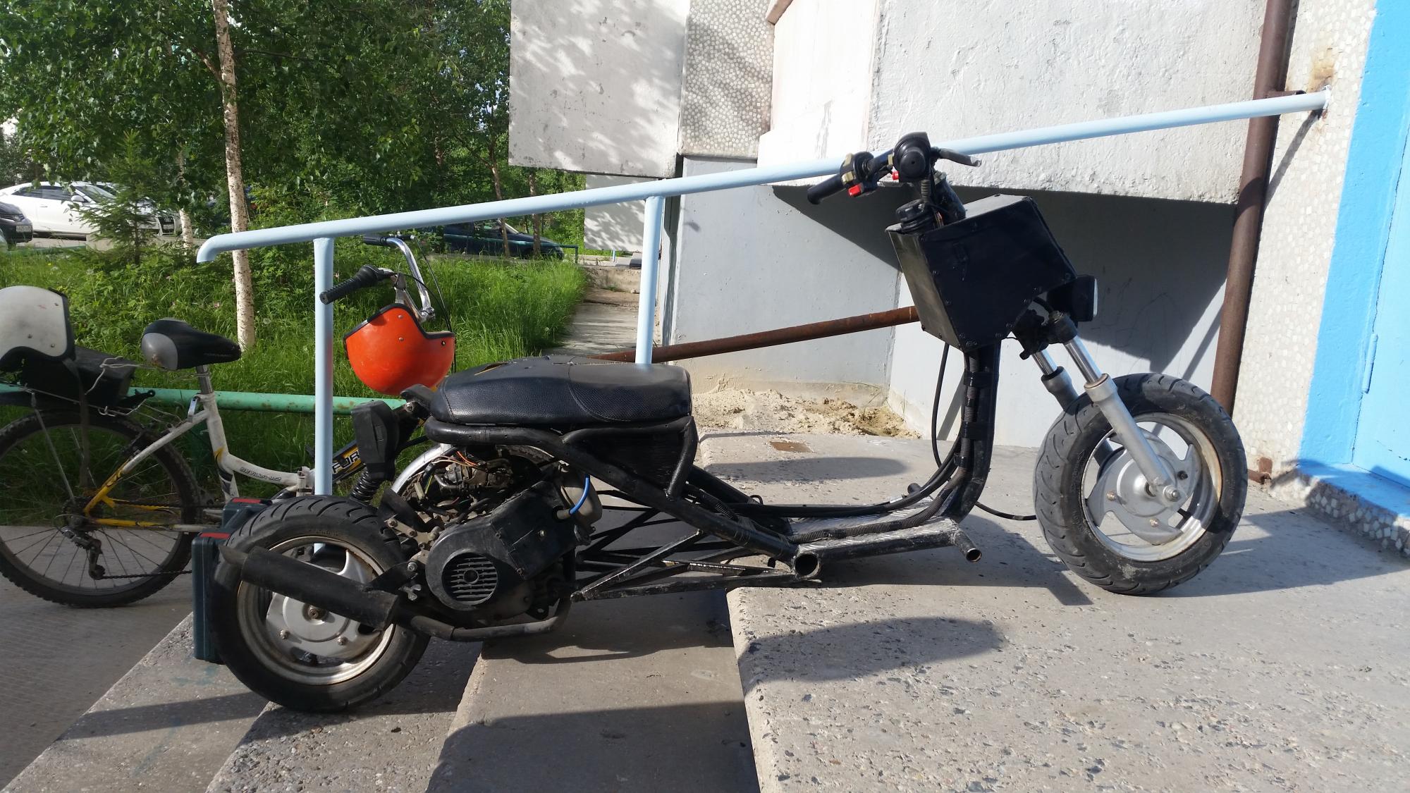

Думал еще о варианте сделать мотосамокат GoPed с двс от бензопилы Штиль (самой маленькой) но вот правила ПДД думаю не позволят ездить на нем по пешеходным дорожкам и паркам? Да и транспортировка в багажнике уже не такая простая- запах бензина и выхлопа...
