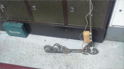

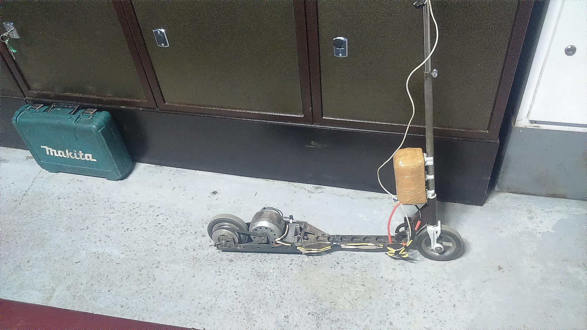

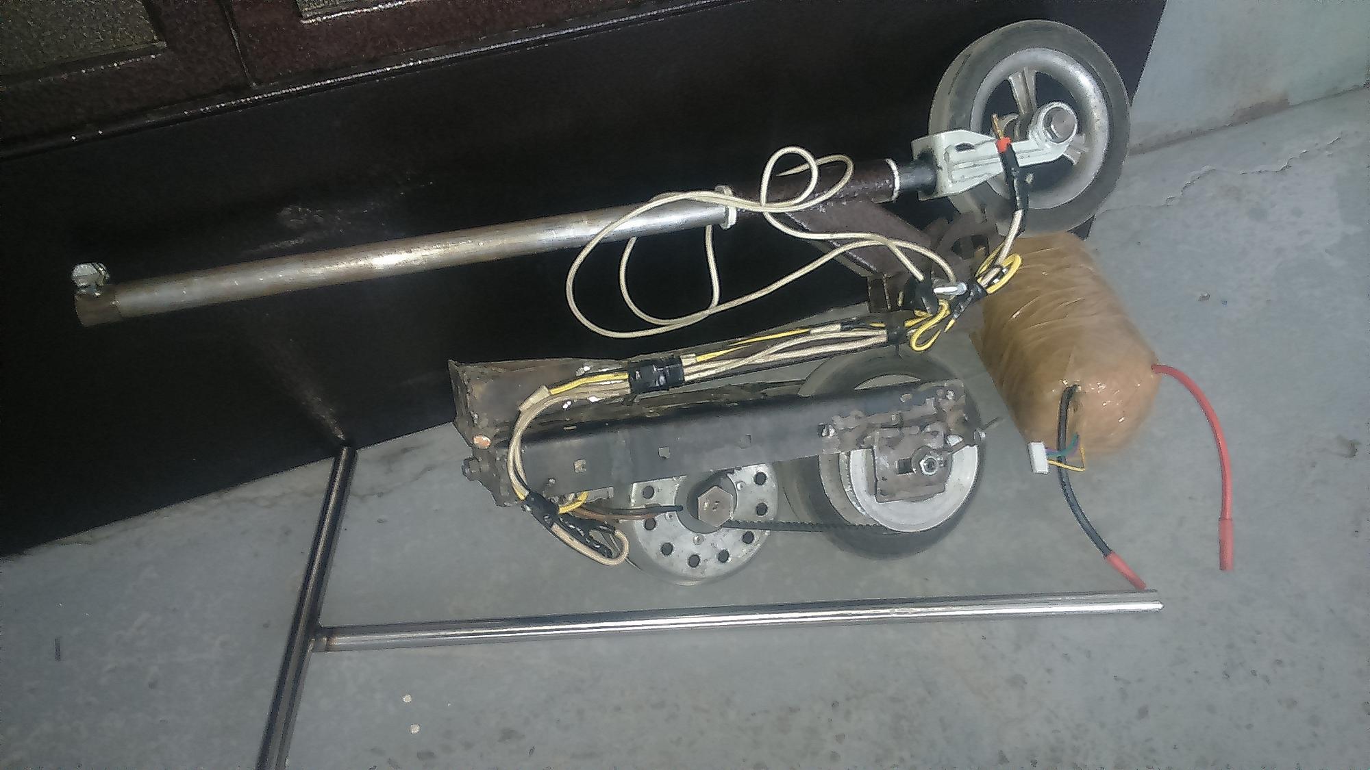

понравился самокатик вот этот- что-то на подобие буду наверное делать:

[user]Андрей89ру[/user], для начала сами себе ответьте на вопрос, для чего Вам самокат нужен: процесс ради процесса или ездить?
То, что на фото пригодно для показа соседям в гараже своей рукодельности, да под рюмочку чая по участку проехать, восторгаясь, что вообще сдвинулось. Для практического применения непригодно.
конечно ездить! но что бы был компактный...
конечно не такой маленький как я привел на фото (сама концепция нраится) -там колеса Ф-140мм, я думал про Ф-200мм, с редукцией 5 и мотором с оборотами 2700 поедет в районе 20.3км/ч что нормально. мотор 250Вт или их два (на оба колеса). я пока все прикидываю!
а по параметрам ШИМ- нормальные: 12-50В, 30А
gde700
#41
Если ездить, и не только по территории гаража, то не стоит.
Для практического применения самокат должен быть с максимально простой и надёжной передачей вращения на колесо, без шахид-дизайна и лёгкий. С ёмкой батареей, ну, если расстояние должно быть больше пары км от зарядки. У вентиляторных движков очень низкий КПД и очень большие токи, что накладывает повышенные требования на батарею, контроллер и проводку.
