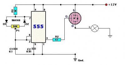

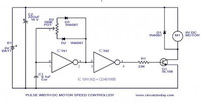

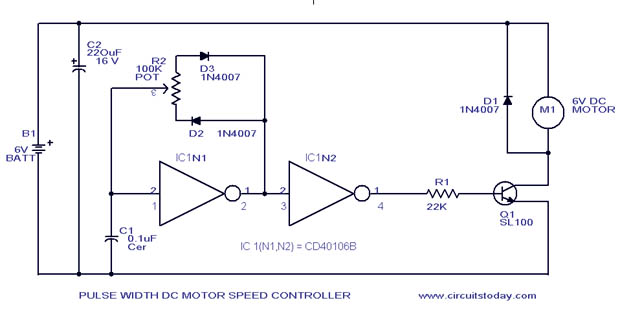

а вот такая схема регулятора оборотов (только мощнее) пойдет? и как мощнее сделать если пойдет?
http://www.chinabaike.com/z/keji/dz/dlt/1116835.html
Описание управления скоростью двигателя PWM
H ere - это простая схема регулятора скорости двигателя PWM, которая может использоваться для изменения скорости двигателей постоянного тока низкой мощности. Изменение скорости достигается путем изменения рабочего цикла импульса, подаваемого на привод двигателя. Из двух ворот IC CD40106B N1 подключен как инвертирующий нестабильный мультивибратор Schmitt Trigger для создания импульсов и N2 в качестве инвертирующего буфера для управления транзистором во время положительных циклов в базе. Рабочий цикл устанавливается из резистора R2. R1 ограничивает базовый ток транзистора SL 100. Цепь идеально подходит для управления игрушечными двигателями, ручными мини-вентиляторами, маленькими воздуходувками и т. Д.
Схема схемы управления скоростью двигателя PWM с перечнем деталей.PWM Контроль скорости двигателя постоянного тока
Заметки .
Изменяя рабочий цикл R2, можно варьировать от 0% до 100%. Для идентификации штырей SL 100 штырь, который соединен с корпусом, является коллектором, штифт, расположенный рядом с выемкой, является эмиттером, а оставшаяся часть является базовой.

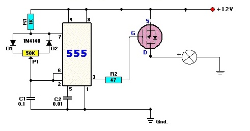

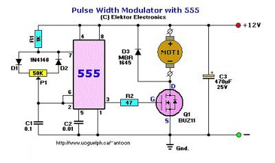

kostyanpost
Тоже самое имхо, http://www.joyta.ru/4324-shim-regulyator-oborotov-dvigatelya-12-volt-na-tajmere-ne555/
Только таймер запитать через стабилизатор 12в если планируете 24в и выше, транзюк помощнее хотя на 24в и этого хватит. Конденсатор тогда по входу питания лучше на 50в лучше поставить

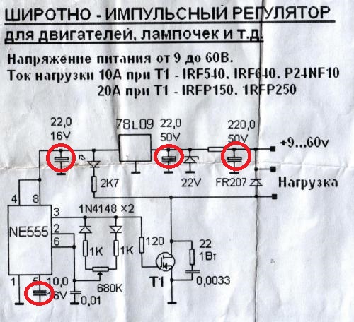

и вот по этим схемам что скажете:
kostyanpost
Ну вот последняя та что фотография на бумаге, то что в принципе я имел ввиду
E-kugoo s1 (Ходовая и батарея kugoo, начинка E-twow s1) 24в 10.4 Ач lishen 7s4p.
Андрей89ру
т.е. она будет работать  и при 12 и при 60В? ей все равно?
и кружочками обвел -это что за диоды?
Slavemaster
[user]Андрей89ру[/user], будет работать во всем диапазоне напряжения стабилизатора напряжения 78L09.
В кружочках у Вас электролитические конденсаторы, почему-то в схеме на 50В, хотя максимальное напряжение указано 60 (они должны быть на 63В).
Андрей89ру
Спасибо БОЛЬШОЕ!
kostyanpost
Сомневаюсь что шим будет использоваться с напругой больше 48 вольт, 50вольтовых кондеров вполне достаточно.
