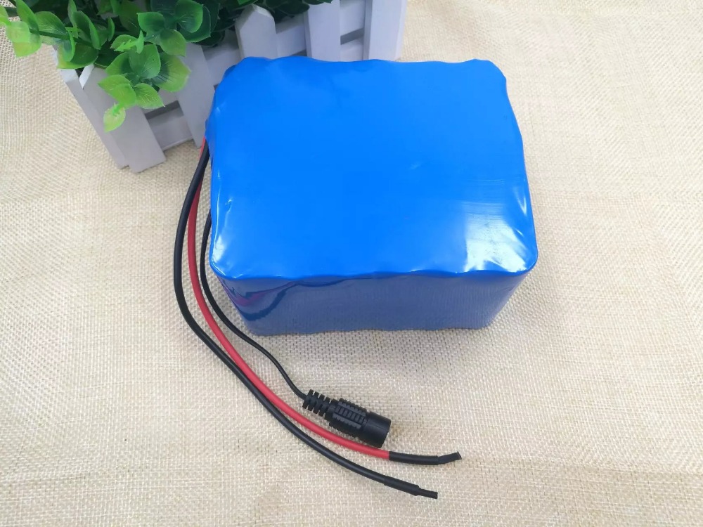

Андрей89ру
оплатил заказ на Али, только поменял параметры акб
заказал на 24В-12Ач с зарядкой литий-ион
еще заказал дисплей
ШИМ регулятор-его оставил тот же.
честно- первый раз заказываю на Али что-либо... хотя по отзывам продавец с нормальной репутацией (94-95%)...
буду ждать доставки и делать самокат...

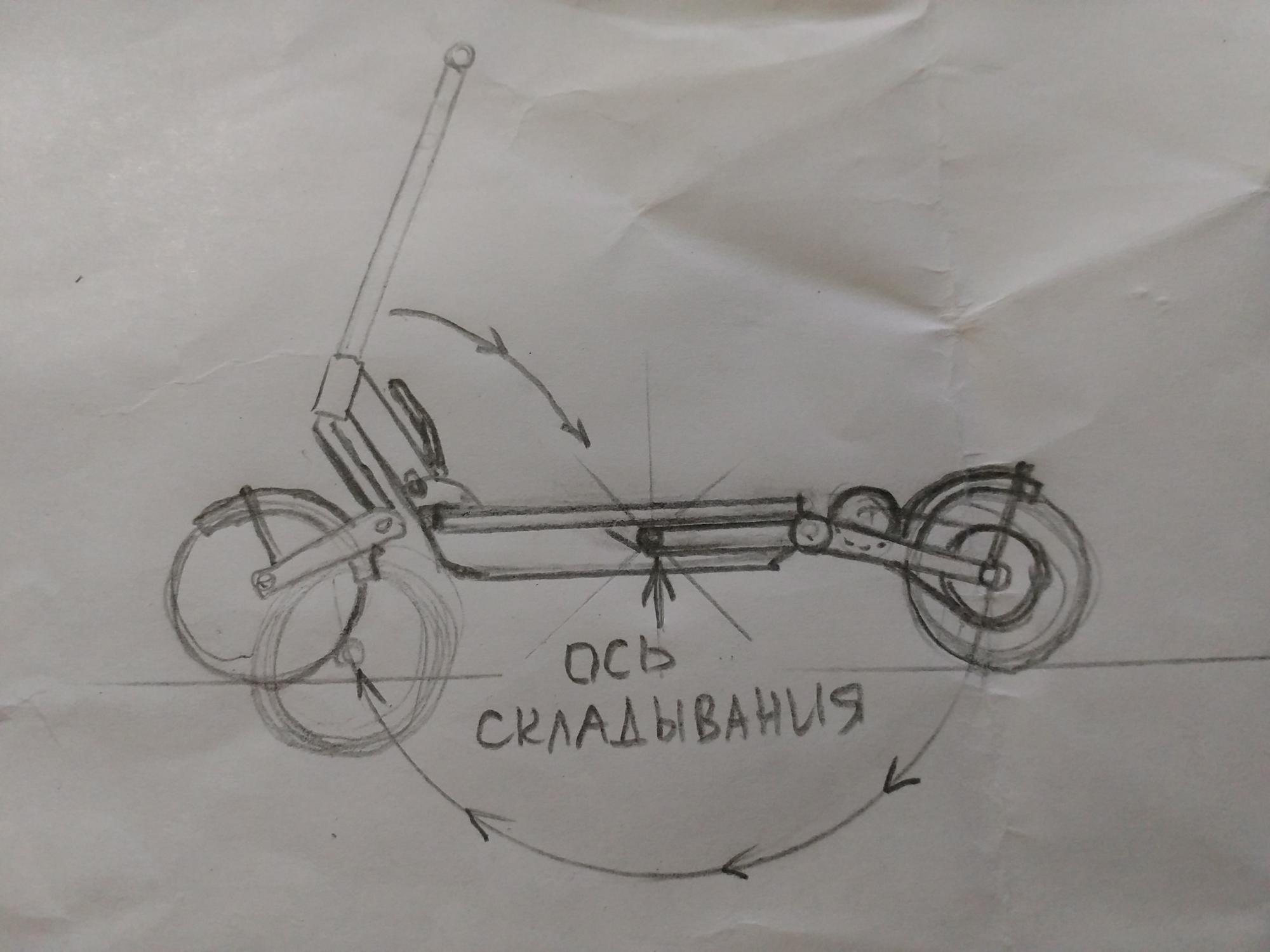

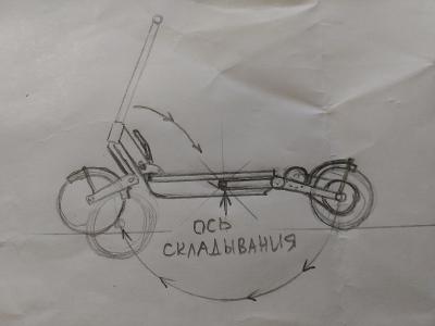

Андрей89ру
#67
самокат с такой схемой складывания
думаю так можно много сократить места при транспортировке...

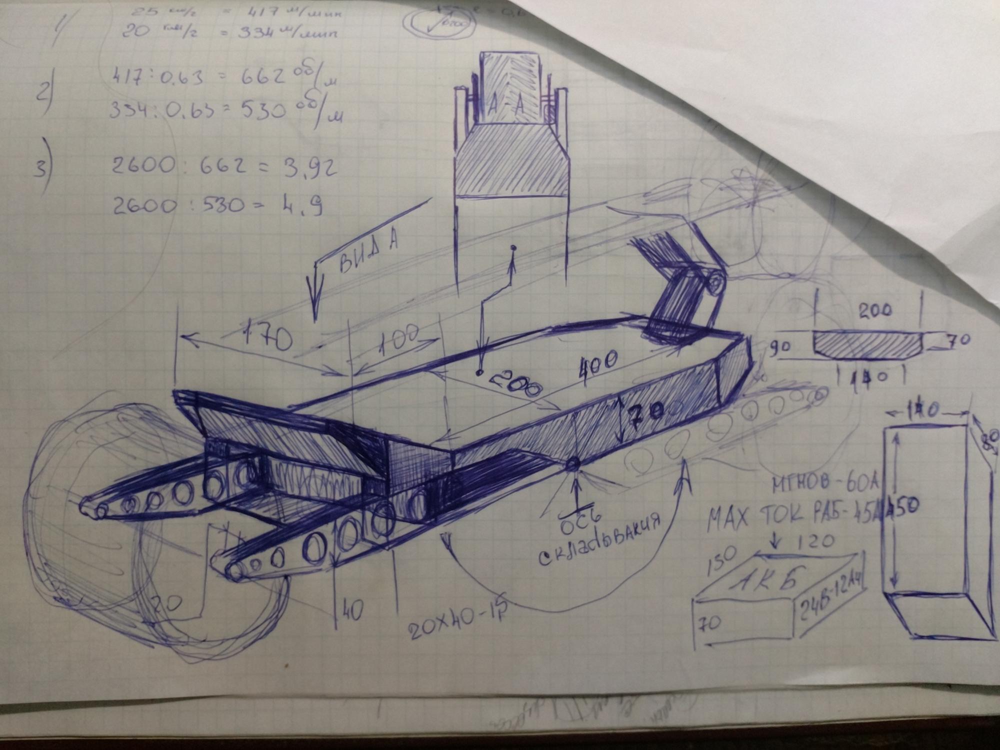

Андрей89ру
#68
пока посчитал скорость и передаточное:
диаметр колес 200мм и при скорости 25км/ч будет 417м/мин,
окружность колеса= 0.63м
обороты двигателя 2700об/мин
417:0.63=662об/м (для скорости 25км/ч)
2700:662=4.07 редукция...
Получаем: для скорости 25км/ч нужна редукция 4 при оборотах мотора 2700.
если у мотора крутящий в 1Н/м-это на колесе 4Н/м. думаю нормально или нет?!...
Андрей89ру
#69
Привет Всем моим малочисленным посетителям и более малочисленным помощникам! Опять напишу просто так и скорее всего для себя...
Подведу итог вещей на постройку самоката:
оплатил на Али АКБ (24В-12Ач, литий-ион с зарядкой), ШИМ регулятор и дисплей (жду-пришло письмо, что отправили)
поменял одно на части другого, а точнее на: колеса от Рино, мотор с цепью и звездой на 24В-250Вт и контроллер с ручкой газа...
пока не могу варить раму из-за отсутствия компонентов, а именно колес...
устройство и внешний вид сейчас обдумываю и прикидываю как оно будет выглядеть...
концепции такие как на фото- а вот окончательно решу по мере изготовления...
пока накидал заднюю часть- но мне не сильно нравится (пока)
