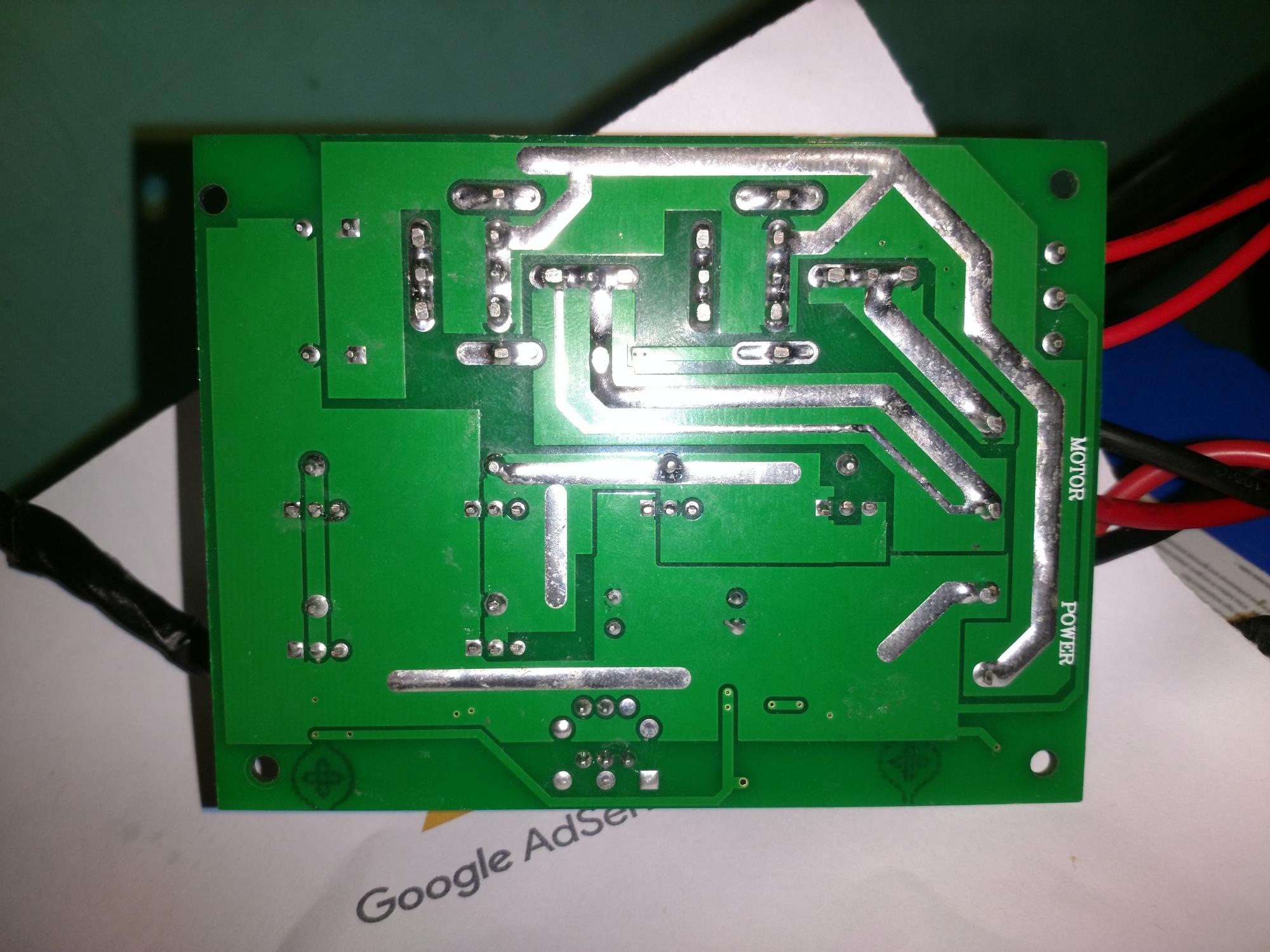

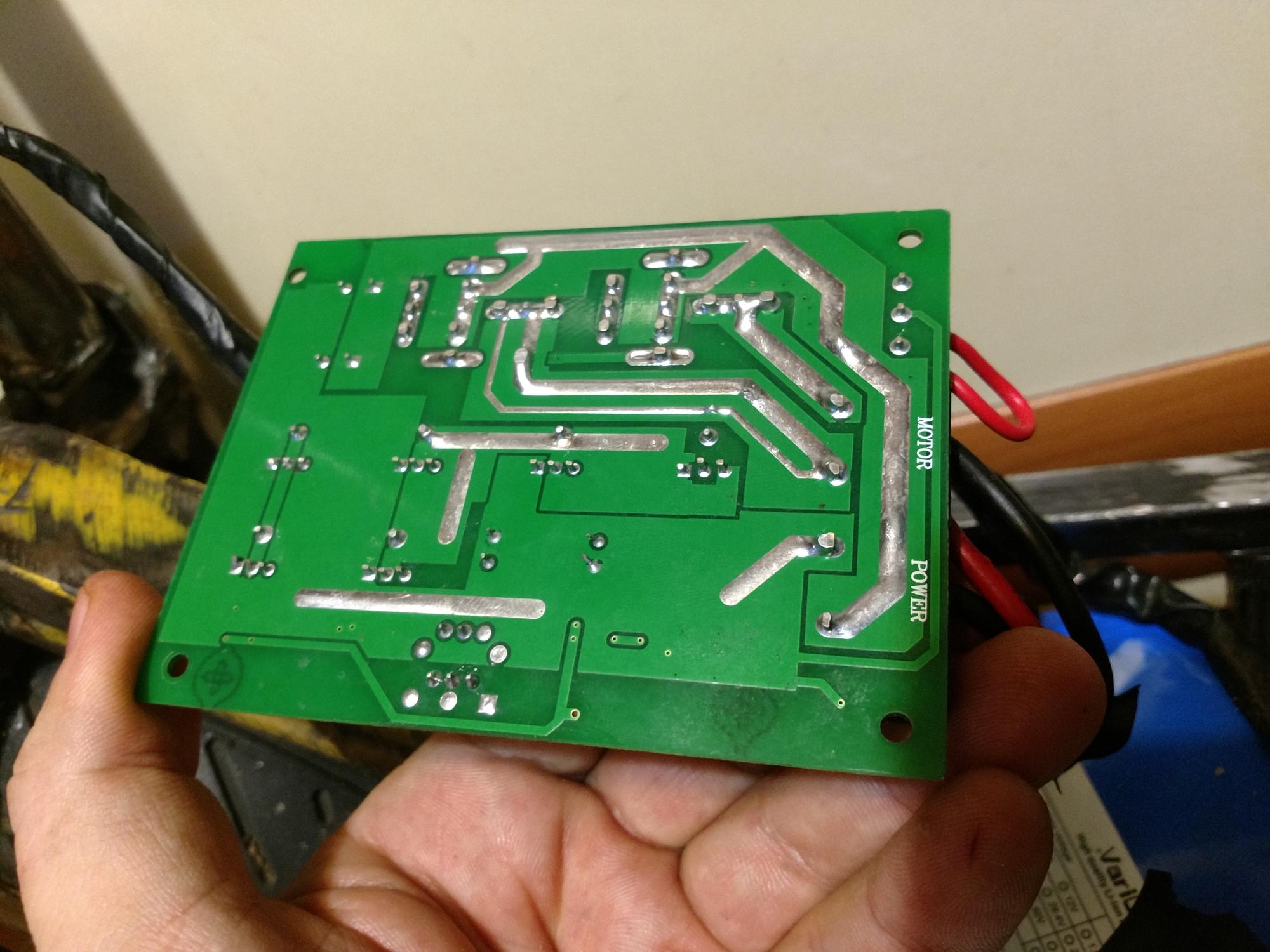

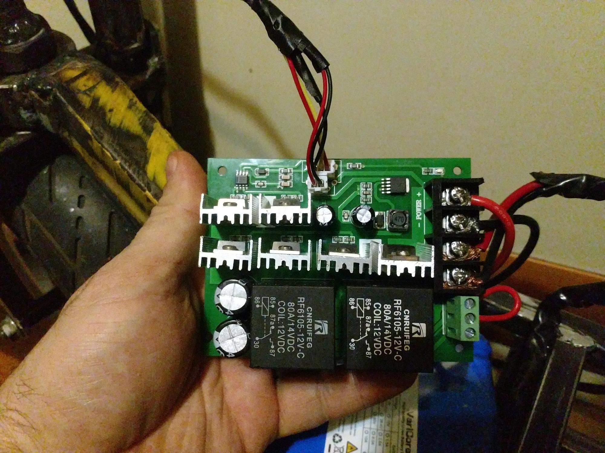

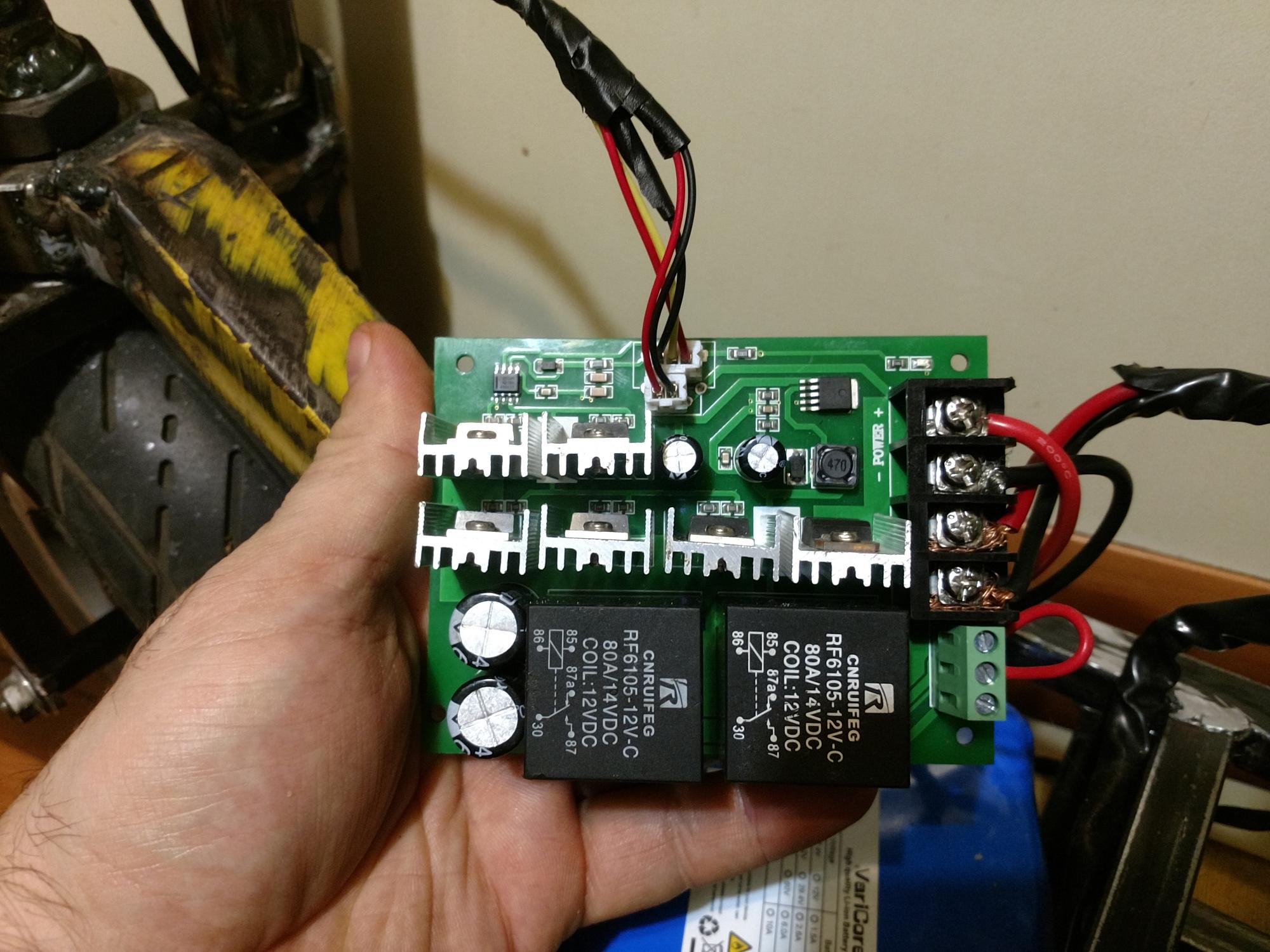

Привет Всем! В общем есть такая проблемка- сгорел ШИМ на самокате (предистория- отломался контактик на резисторе "газе" и сын паял ее и видимо коротнул и сейчас все включается а на мотор не идет ни чего) все работает: акб и мотор- т.к. на прямую подсоединяю и крутит отлично! и вот вопрос- можно ли выложить самую простую схему шим регулятора на 24В и 30А
кто разбирается- можете накидать схему или ссылку на такой ШИМ...
мой ШИМ на транзисторах IRF3205- возможно их использовать?
ingener
Выложите макро-фото платы с обеих сторон, может, разберемся без сборки нового ШИМа

Цитата: Андрей89ру от 10 Янв. 2018 в 17:36вот

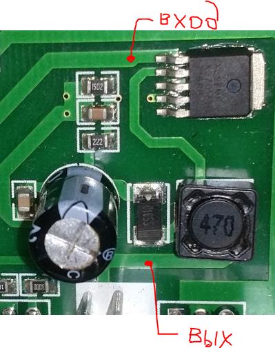

что за микросхемы,  обозначения видно? маленькая 8-ножка порхожа на ШИМ,  побольше  5-ножка - на стабилизатор питания.
По моделям можно будет прикинуть напряжения по ножкам для нормальной работы.
Explore Brabus HD 8"
Full custom offroad 14,5"
Андрей89ру
транзисторы IRF3205, параметры шим: 10-50В, 60А.
на микросхемах: маленькая- NE555, побольше- XL7015E такая похоже:
ingener
Проверьте стабилизатор -  навходе должно быть  напряжение, которое подаете на плату (power),   на выходе - около 12-15В.

ingener

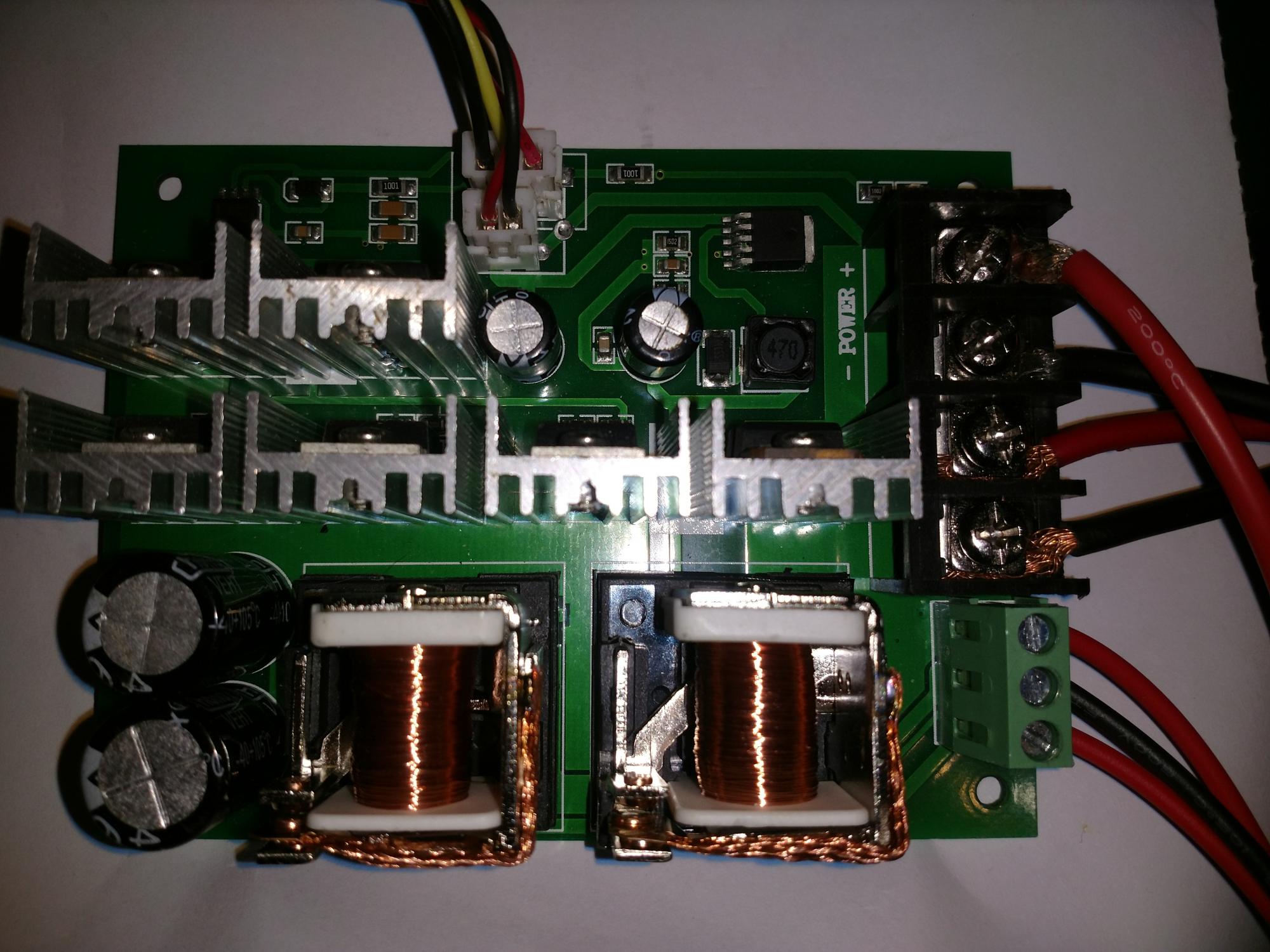

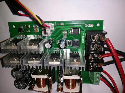

хорошо бы фото покрупнее этого угла платы, где ШИМ, и со  снятыми разъемами, чтобы максимально точно схему понять
Андрей89ру

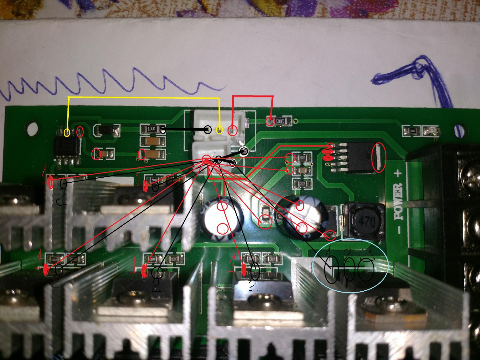

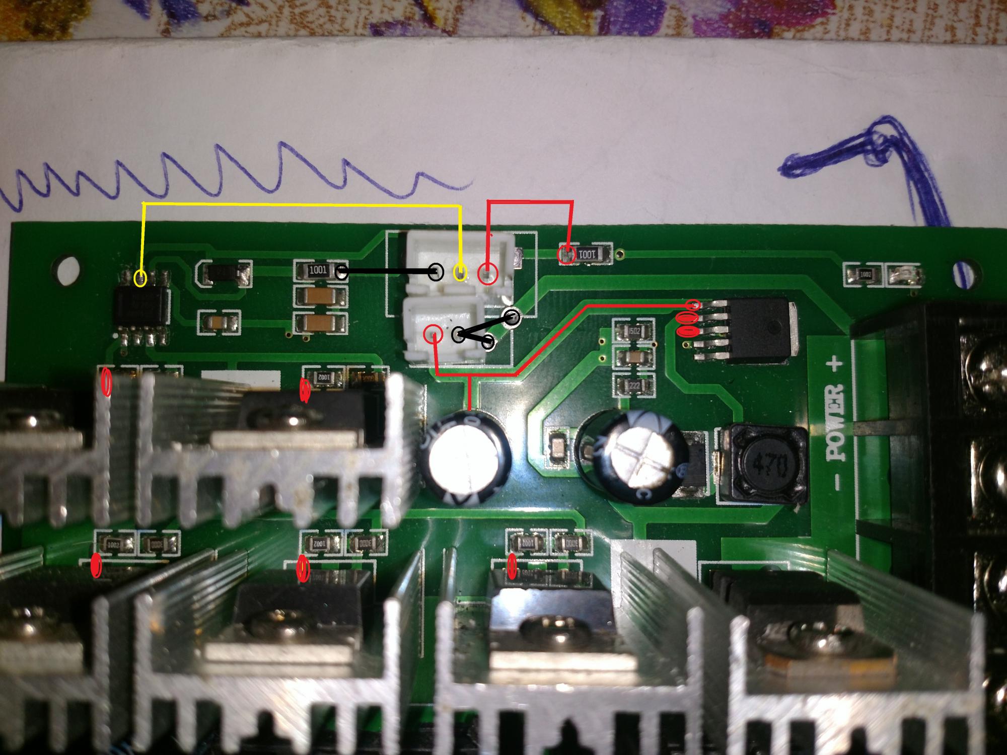

#160
[user]ingener[/user],
Здравствуйте!
вот прозвонил- что от контактов звонится- указал полосками-ЦВЕТА СООТВЕТСТВУЮТ ЦВЕТАМ ПРОВОДОВ..
что звонится на выходах микросхем или транзисторов- красными кружочками
линиями- с какого контакта звонил
в голубом кружочке на всех контактах прозванивается ... номера плохо видно, но похоже это ДИОД ШОТТКИ STPS41H100CT-с фонариком и лупой смотрел- вроде так.
ingener
осциллографа у вас нет, конечно?
Тогда смотрите напряжение  на 3 ножке ШИМ,  при повороте потенциометра оно должно мепняться от нуля до питания ШИМ (у вас вроде это было около 9В)
Так узнаем, сам ШИМ не работает или дальше
