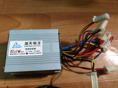

[user]ingener[/user], нету вообще ни чего на нем- НОЛЬ показывает...
ingener

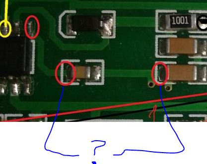

показанные на фото красные кружочки точно звонятся  накоротко между собой?

[user]Андрей89ру[/user], нужно выпаять детальку  -  коричневый конденсатор по 5 ножке (между указанными точками). Похоже, он пробит.  Попробуйте впаять вмето него другой,  около 0,01мкФ Не обязательно СМД, можно зачистить дорожку в другом месте и припаять бОльшего размера.
это который слева?- хорошо-попробую...
ingener
когда выпаяете, прежде, чем впаивать новый, прозвоните 5 ножку ШИМ на минус - если будет звониться, то неисправна ШИМ микросхема.
Explore Brabus HD 8"
Full custom offroad 14,5"
Андрей89ру
[user]ingener[/user], а если туда впаять конденсатор другой емкости-ни чего страшного не будет?
ingener
[user]Андрей89ру[/user], в пределах 0,01.....0,1 мкФ
не спешите паять другой,  этот если получится выпаять без повреждений, прозвоните его - если пробит, то ОК - менять,  если же нет - то не в нем дело

[user]ingener[/user], а если я его по месту прозваниваю Цшкой- она пищит, он все равно может быть рабочий? тестера для кондеров у меня в мультиметре нет.
у меня много таких конденсаторов коричневых- а вот на них нет маркировки вообще...
ingener
У вас от 5 ножки ШИМ на минус есть КЗ (попробуйте еще раз проверить,   на общий минус питания).  Причины две - или конденсатор пробит, или внутренняя неисправность ШИМ.  Чтобы выяснить, надо выпаять одно из двух. Конденсатор проще  :-)
Его тоже можно обычным тестером на пробой прозвонить, емкость мерить не нужно.

[user]ingener[/user],  выпаял- он не звониться, но на ножках- звонятся между собой 1-4 и 5-8.
кондер не звонится- я его сломал вроде- кусочек остался на контакте...

[user]ingener[/user],  точно-не путал. но сейчас 5 нога не звонится на минус!
ingener
Цитата: Андрей89ру от 13 Янв. 2018 в 17:17сейчас 5 нога не звонится на минус!
если ранее звонилась, а теперь нет - кондер был пробит. Есть чем заменить? Попробуйте пока без него включить,   может работать как-то, нестабильно,  но хотя бы для проверки.
