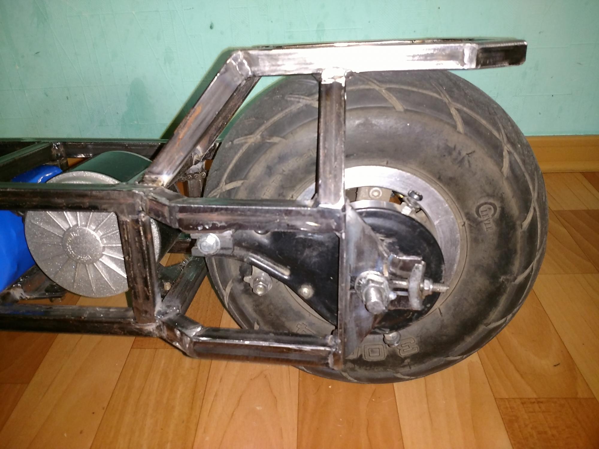

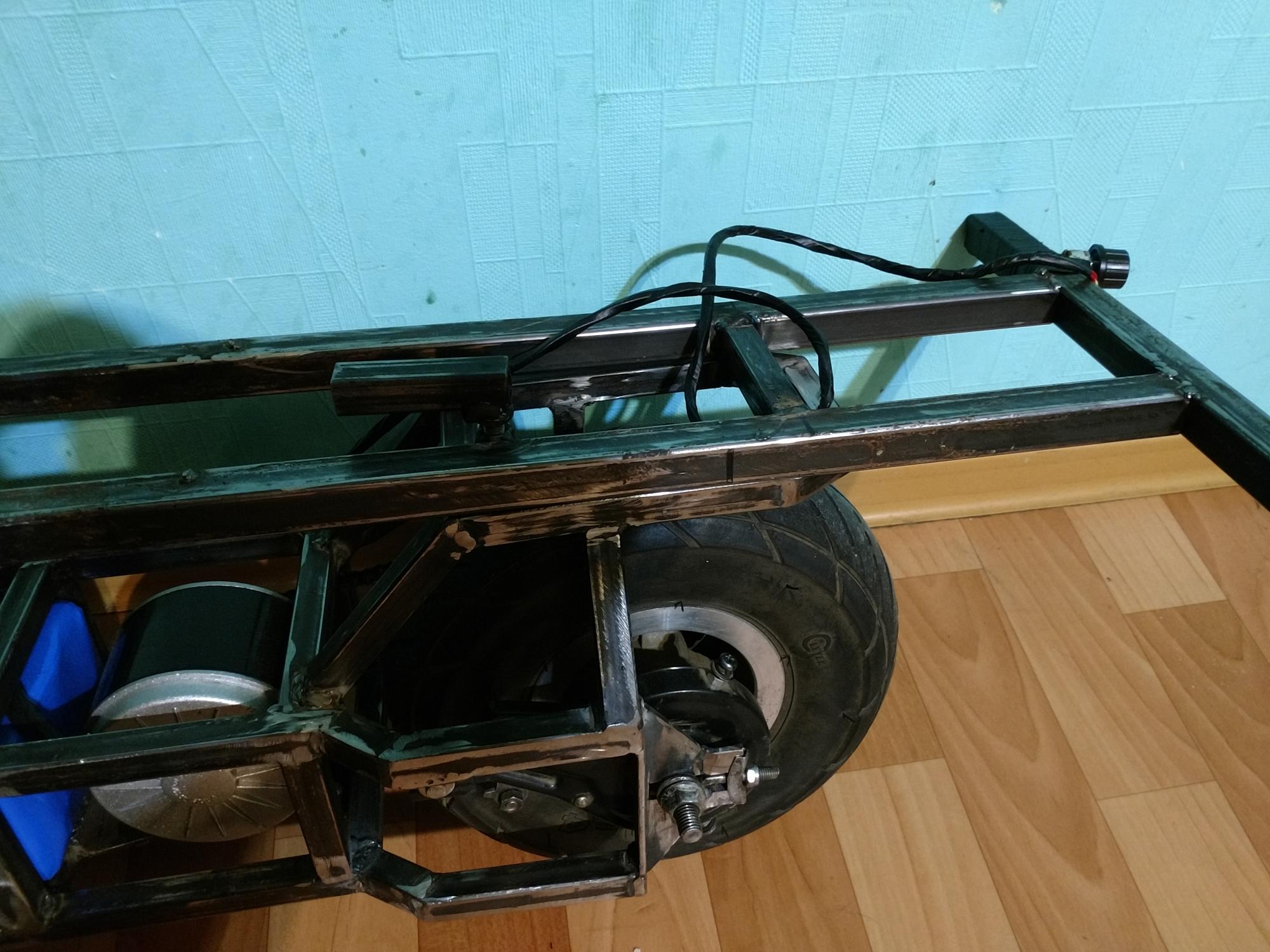

по тестам в доме- легко начинает ехать с места с 140кг нагрузки (я 95кг и дочка 45кг) и разгоняется быстро.

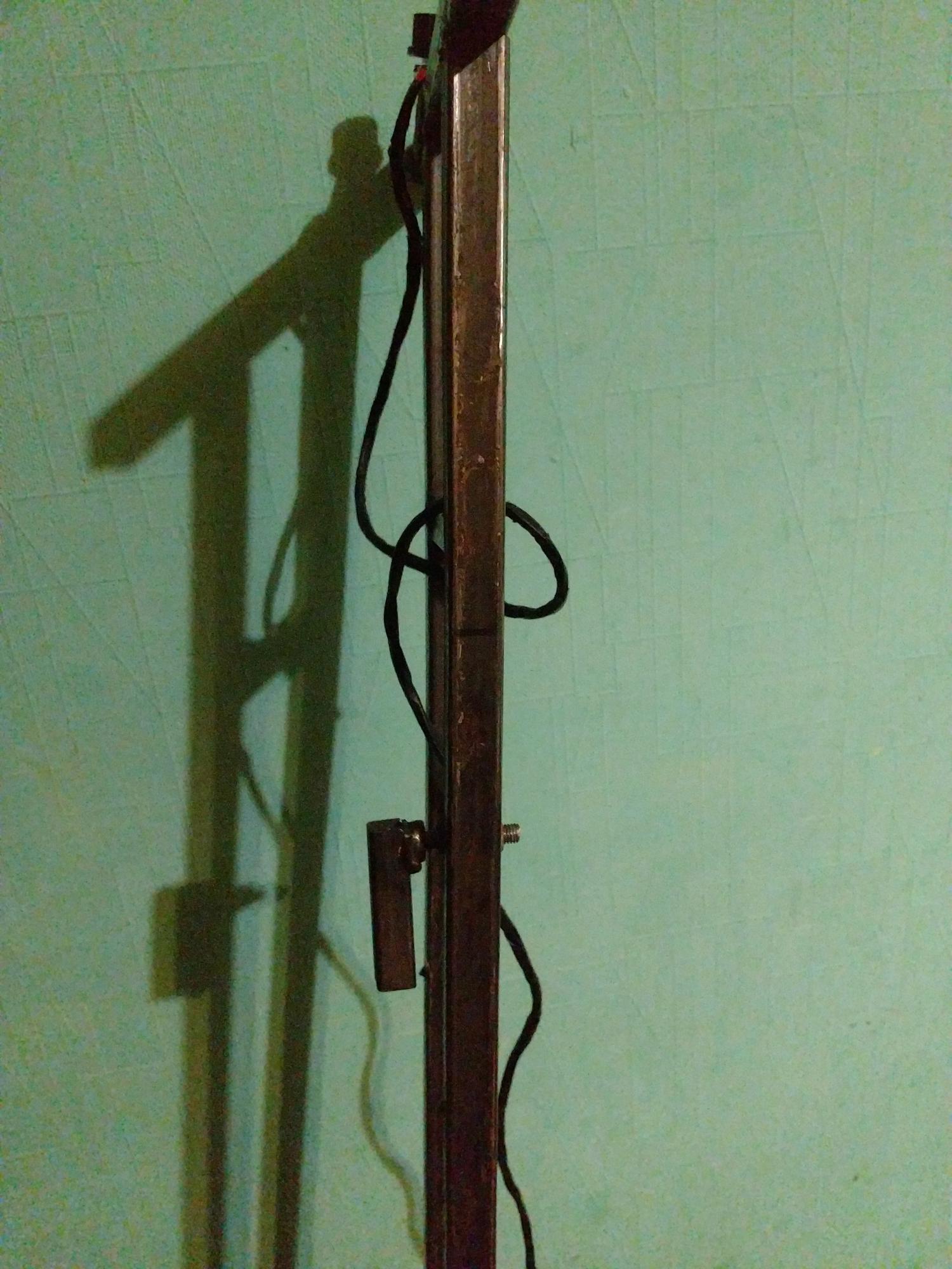

чуть переделал заднее крыло и натяжитель колеса. по мелочи: выровнял огрехи сварки передней вилки и все зашлифовал, сделал крепление ручки в сложенном положении (придумал только с болтом и гайкой (за то держит вообще без люфтов)
. осталось придумать из чего сделать короб под АКБ и контроллер (алюминий или пластик) и покрасить все. ручку газа не дождусь похоже... может у кого есть ручка газа самая простая под 24В?

Напомню- общий вес самоката получился 14.2кг что думаю для такой крепкой рамы вообще отлично и если я не буду делать складываемую раму- то могу облегчить ее еще на 0.3-0.4кг и получится в районе 13.8кг...
proekcionika
Кто тебе в ноябрьске найдется с ручкой газа??) а по почте ждать так же долго как с Китая.))
Заднюю площадку-брызговик я б на твоем месте длиннее сделал)) брызги во первых летят прям как закрученный мяч по кривой траектории)) вылетая из под брызговика невероятным способом сделав крюк и приземляясь на лицо и макушку головы)) это конечно на большой скорости и в слякоть).
Да и чтоб ручка была сзади это тоже полезно в обиходе по лестницам таскать, ну и самый главный нюанс то, что потом всегда будет хотеться поставить ногу на эту заднюю площадку на поворотах, торможениях и прыжках с бордюров и на бордюр. В общем там сзади должна быть такая дуга-ручка-брызговик как делают на корч-скутерах и мотоциклах для удобства при езде на заднем колесе и для поднятия Моцика на козла.
Сделай поподробнее фотки как там рулевой стакан устроен, да и вообще кажется у тебя удачно получилось сделать из гов-на и палок, хороший рулевой узел да еще и складной)))
То, что кг уменьшаешь, это хорошо, потому что в обиходе лучший вес это до 12-15 кг, если собираешься пользоваться постоянно, а не просто пару раз прокатиться.
Пластик или алюминий это вообще по желанию и деньгам) но легче всё же фанера))
Еще потом обязательно захочешь трещетку или фривил, так что это учитывай сразу на будущее, ездить без трещетки шумно и стремно потому что наката мало, а с накатом увеличивается и пробег и т д
В общем зашибись) но заднюю площадку надо длиннее )) и чтоб была крепкая

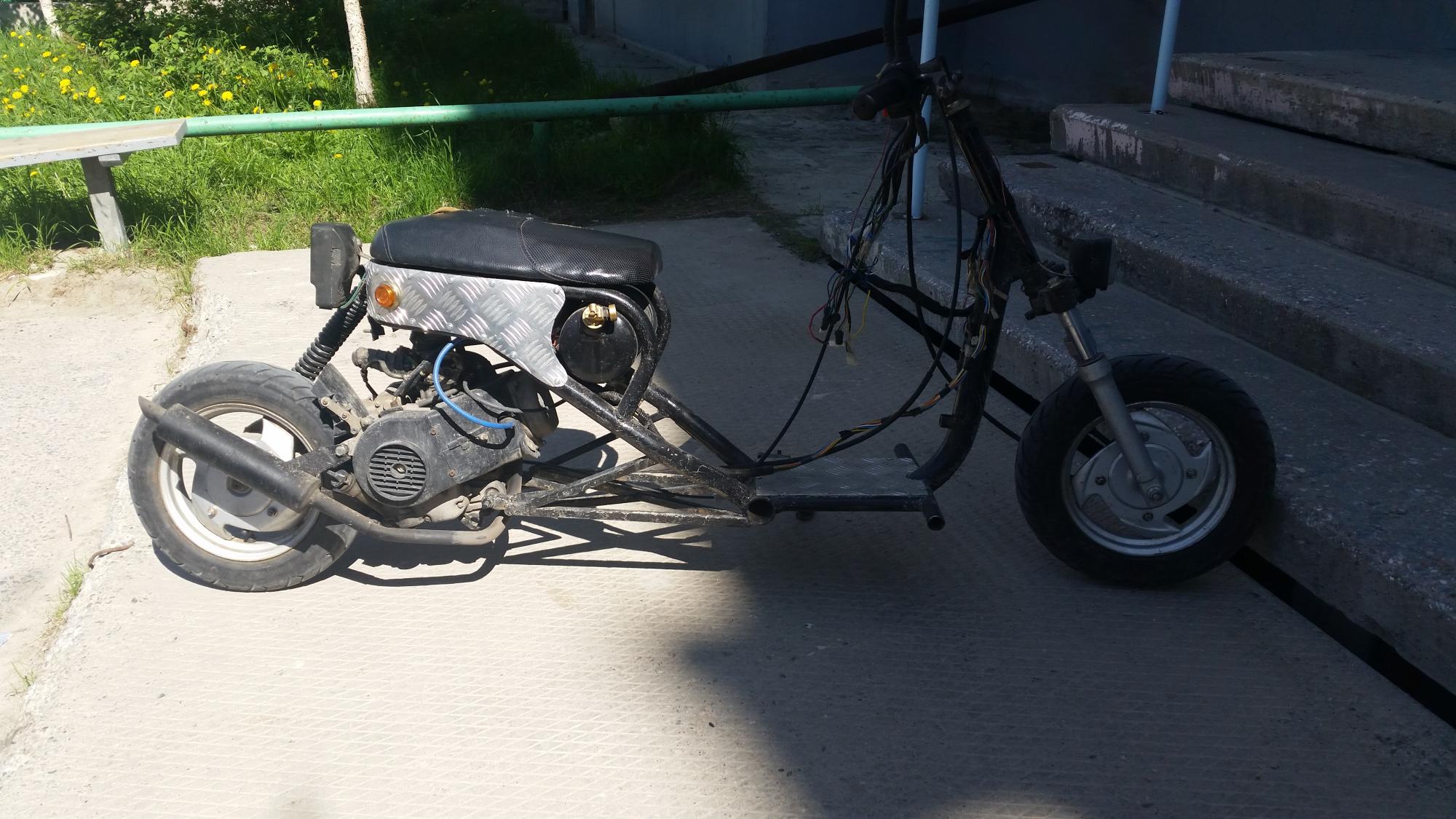

[user]proekcionika[/user], с Китая идет на много дольше чем из России! Он отлично становится на "козла" и с такой подножкой- крылом))) уже даже дрифтовал на нем)))

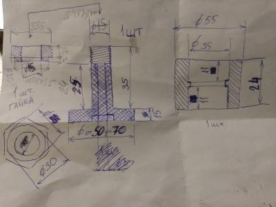

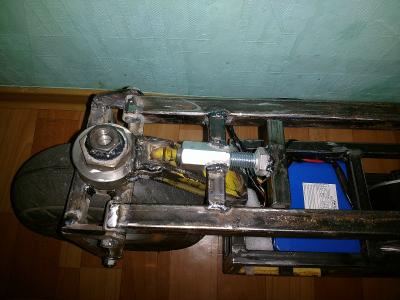

поворотный кулак сделал из двух роликовых подшипников и выточенных у токаря втулки и оси с гайкой! диаметр оси 14мм (крепко получилась)- можно было стенку тоньше сделать под посадочные подшипника (10мм у меня сейчас)  но тогда был риск- при сварке могло повести металл.
думаю что алюминий легче фанеры...
по облегчению- лишнее вырезать- это три кусочка профиля-грамм на 300-400 и то их не будет даже... насверлить дырок в профиле корпуса- в местах не подверженных нагрузкам.

узел поворота:
подшипник конусный- 2шт, внутренний диаметр 15мм, наружный- 35мм.
ГАЙКА И РЕЗЬБА на диаметр 14мм!
потом отрезал кусочки круглой части вала и приварил сбоку к ней профилины 15Х15мм поперечные и к ним стойки колеса переднего.

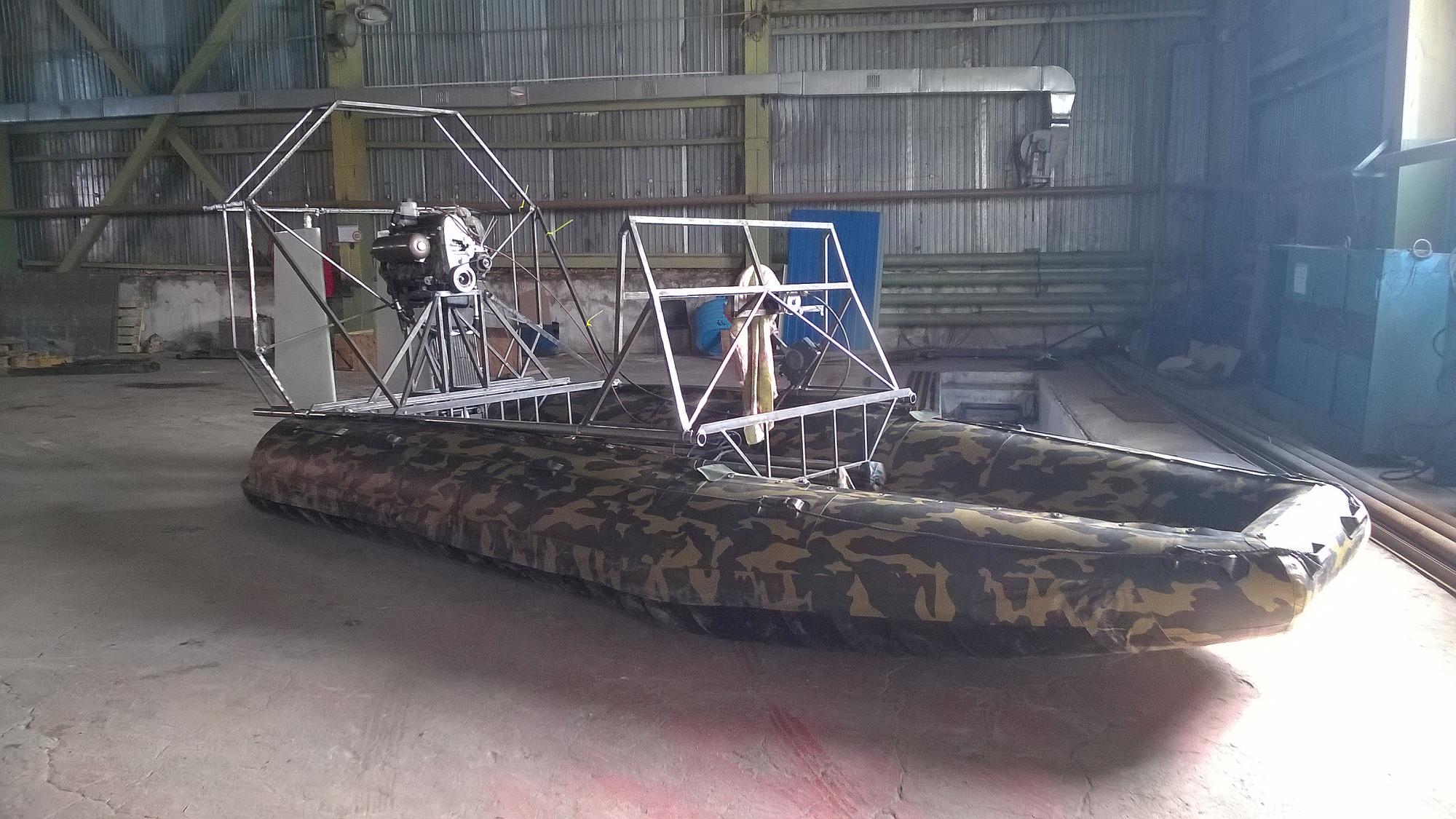

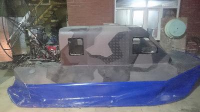

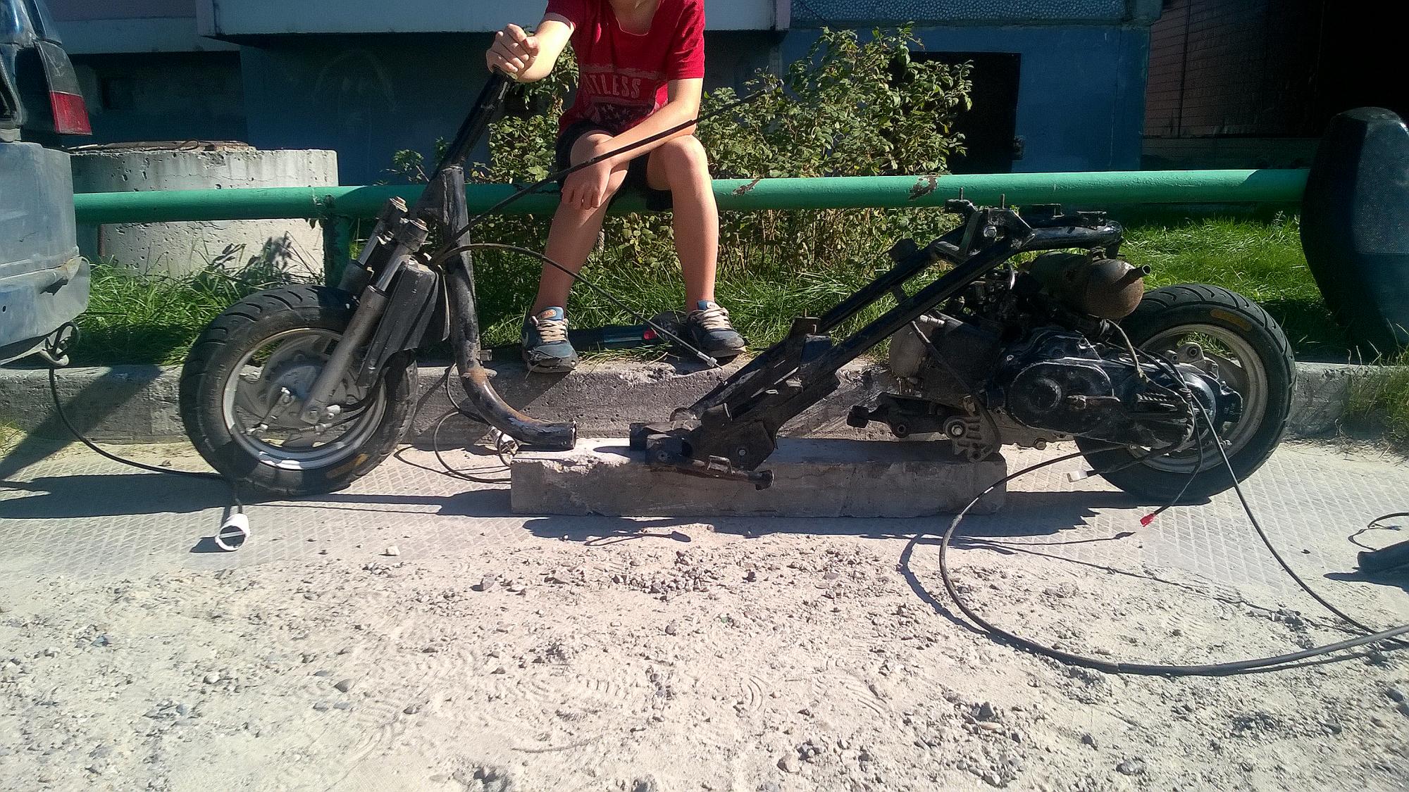

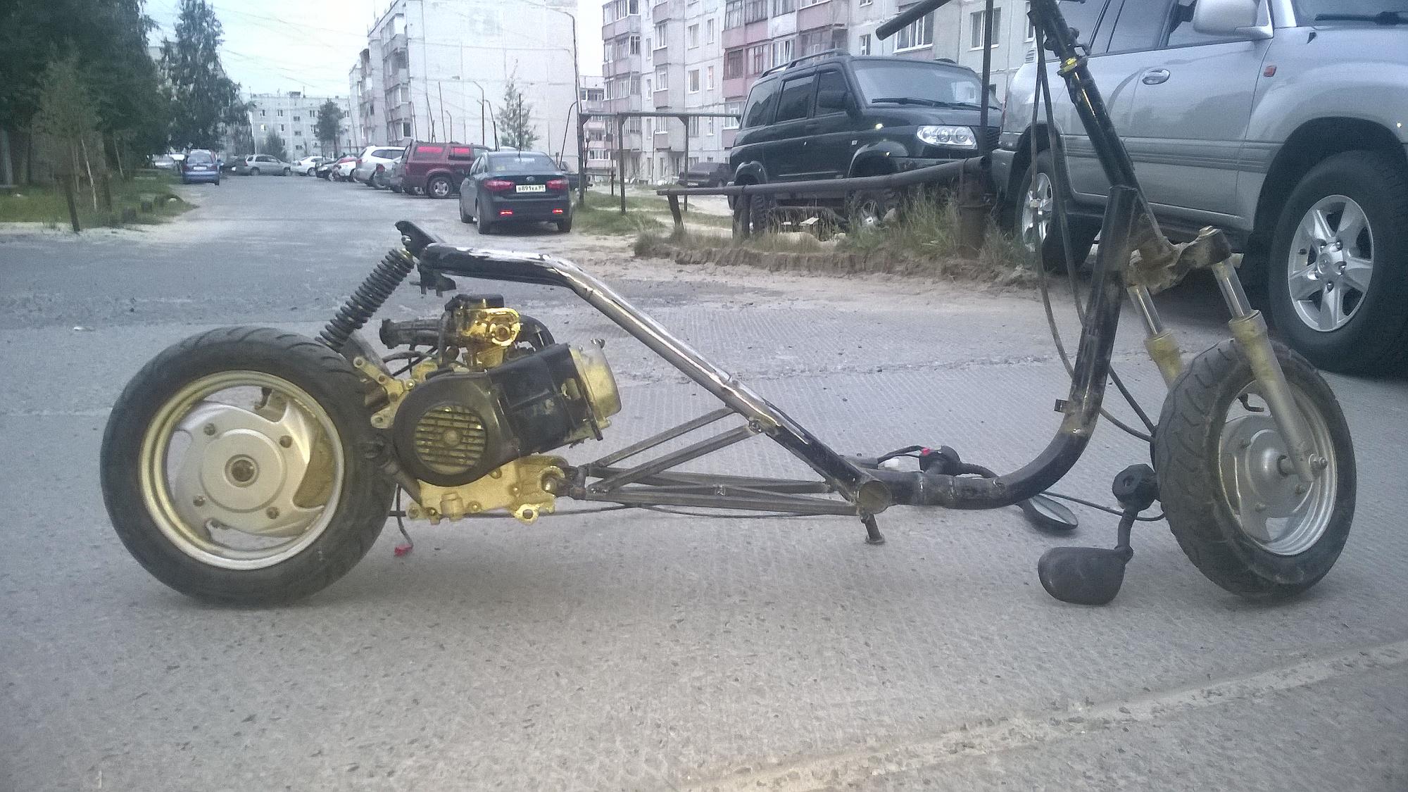

[user]proekcionika[/user], конечно есть- только не все у меня есть! у меня есть сварка, болгарка, эпоксидка и стеклоткань, а еще есть ткань на гибкое ограждение для СВП- которые я делаю... вот токарного станка своего нет- поэтому за деньги.
вот что делал:
и еще чуть чуть вездеходов на шинах низкого давления...

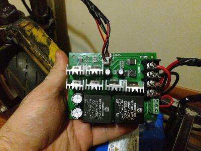

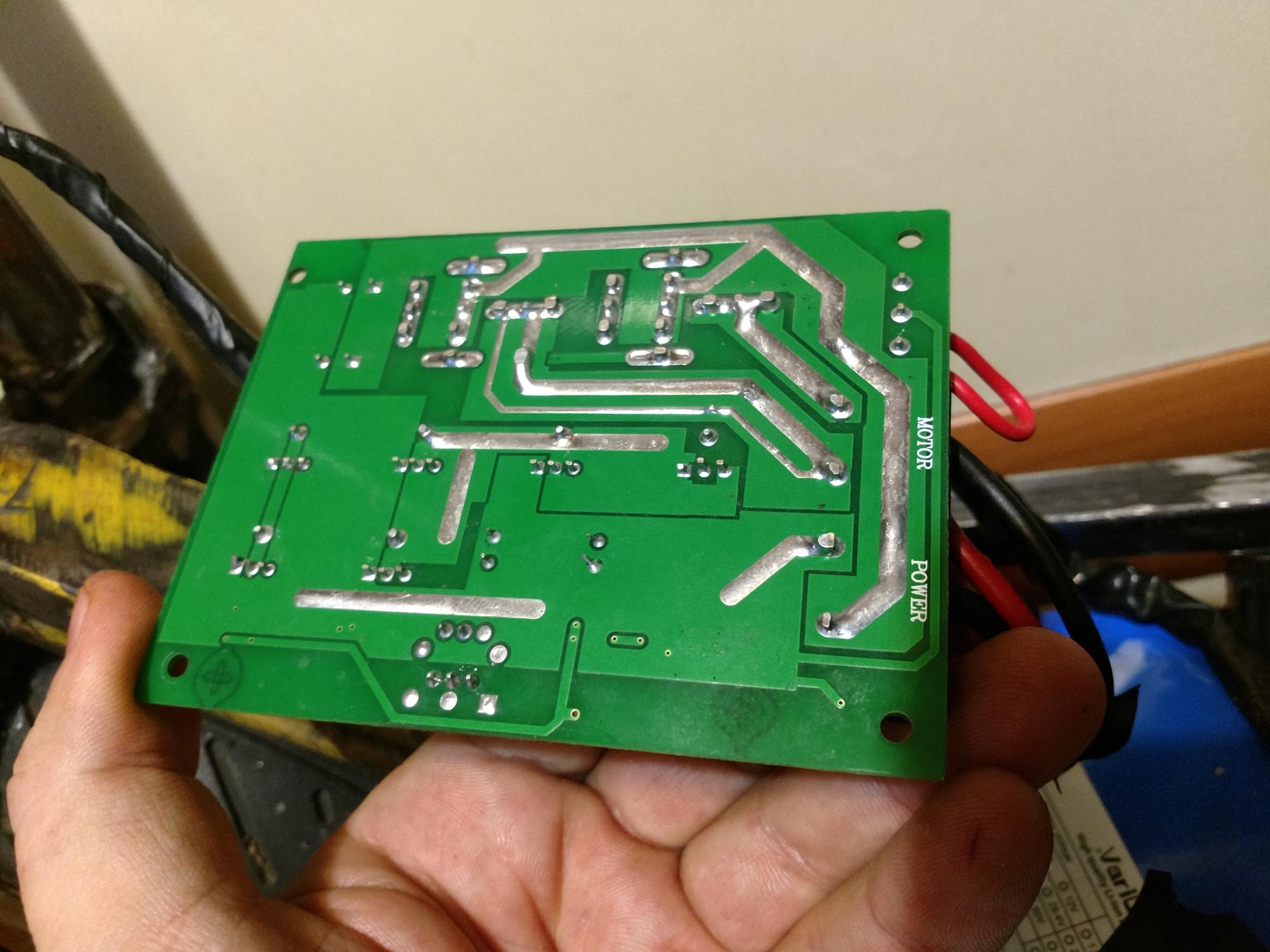

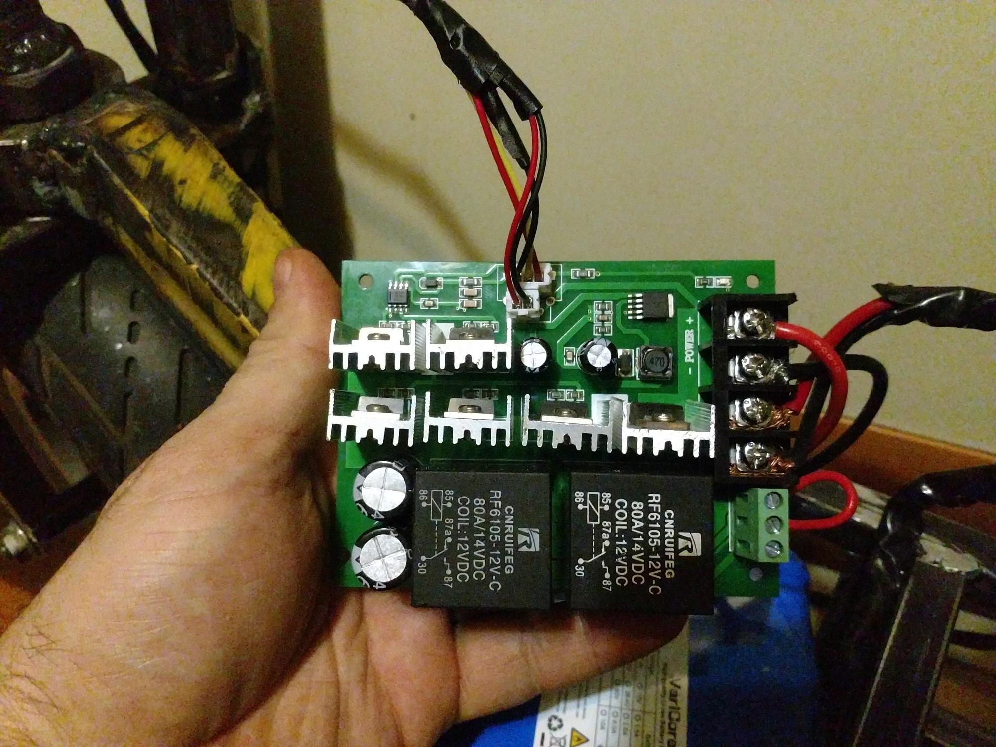

Привет Всем и с Новым Годом Всех! Подскажите пожалуйста- отломался контакт на переменном резисторе "Газ"- и при спайке (паял не я, а сын) перестал работать ШИМ регулятор!- что могло сгореть? видимых повреждений и обугливаний НЕТ!лаковое покрытие целое!
ingener
[user]Андрей89ру[/user], уверены, что работоспособность переменного резистора восстановлена? Нужно бы померить напряжение на среднем контакте относительно минуса схемы.
Explore Brabus HD 8"
Full custom offroad 14,5"
Андрей89ру
[user]ingener[/user], вот именно- резистор работает, провода звонятся- все дело в самом ШИМе. Резистор 100кОм
