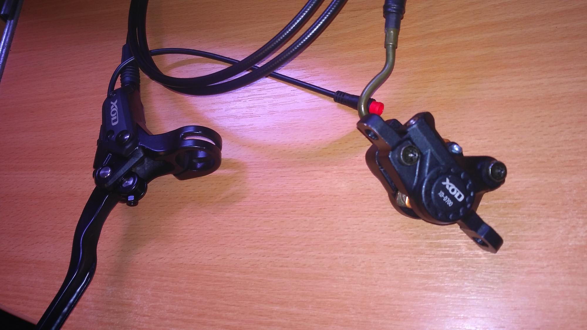

Лично я себе взял такие: https://ru.aliexpress.com/item/XOD-2-PIN-E-MTB/32923426037.html?spm=a2g0s.9042311.0.0.606433edM5AE0K
Как с качеством пока сказать не могу но один тормоз чутка побыл в использовании и вроде нареканий нет второй только сегодня приехал в город и наверное в понедельник заберу.
С установкой уже писал ранее чутка надо повозиться так как калиперы широкие.

Ну это вы так думаете а профи думают чутка по другому так как в этом тормозе не отверстий для прокачки и соотвественно хорошо его не прокачать.

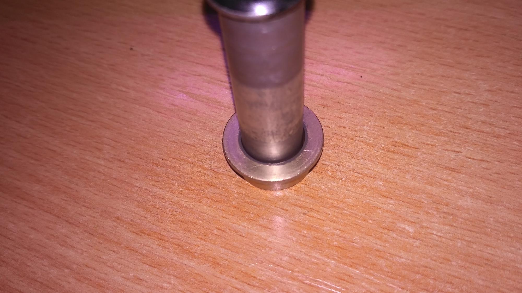

Пришел второй тормоз с трубкой:
трубочку разогнул что бы не упиралось в амортизатор.
Втулки китайся точат то же классно:
Все как обычно и как им проще. В общем не удивительно что гусь гуляет.
Шайбочку надо утолщать что бы гуся прижимало + диаметр под втулку уменьшать что бы было без зазоров и люфт 100% уйдет.

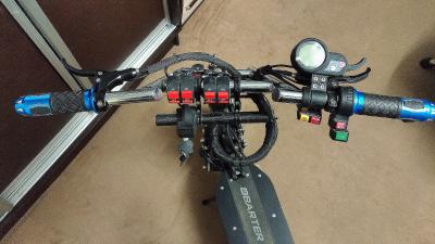

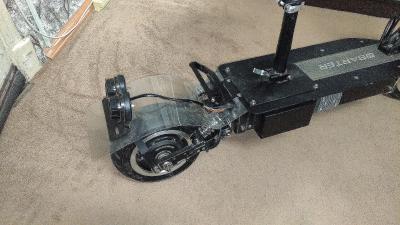

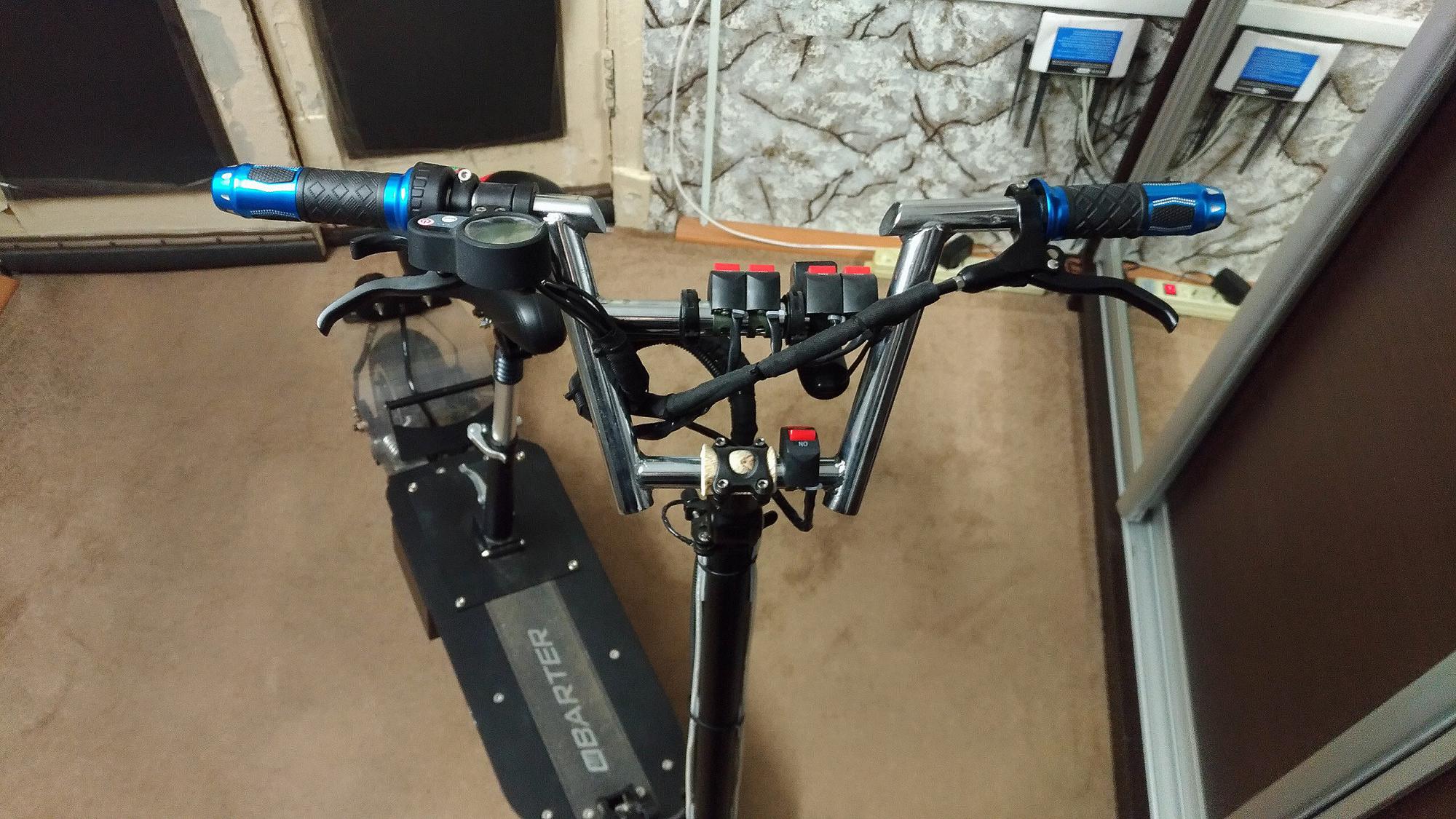

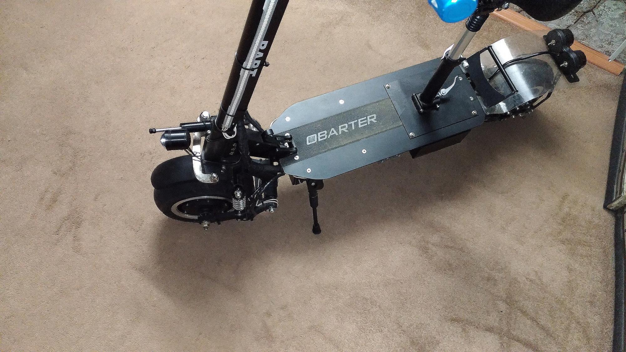

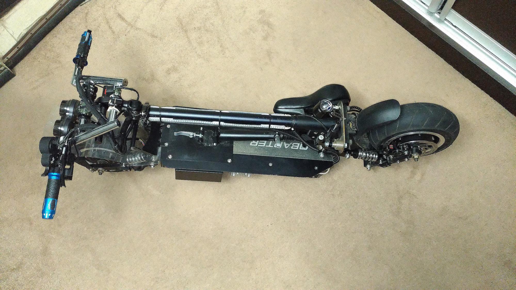

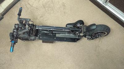

Fokan
Последние фото моего фантома, сколько было воспоминаний)
RS New Vision
Катаю на xiaomi 365 pro
CReDo
Fokan
[user]CReDo[/user], нет, актуальные фото сделал)
RS New Vision
