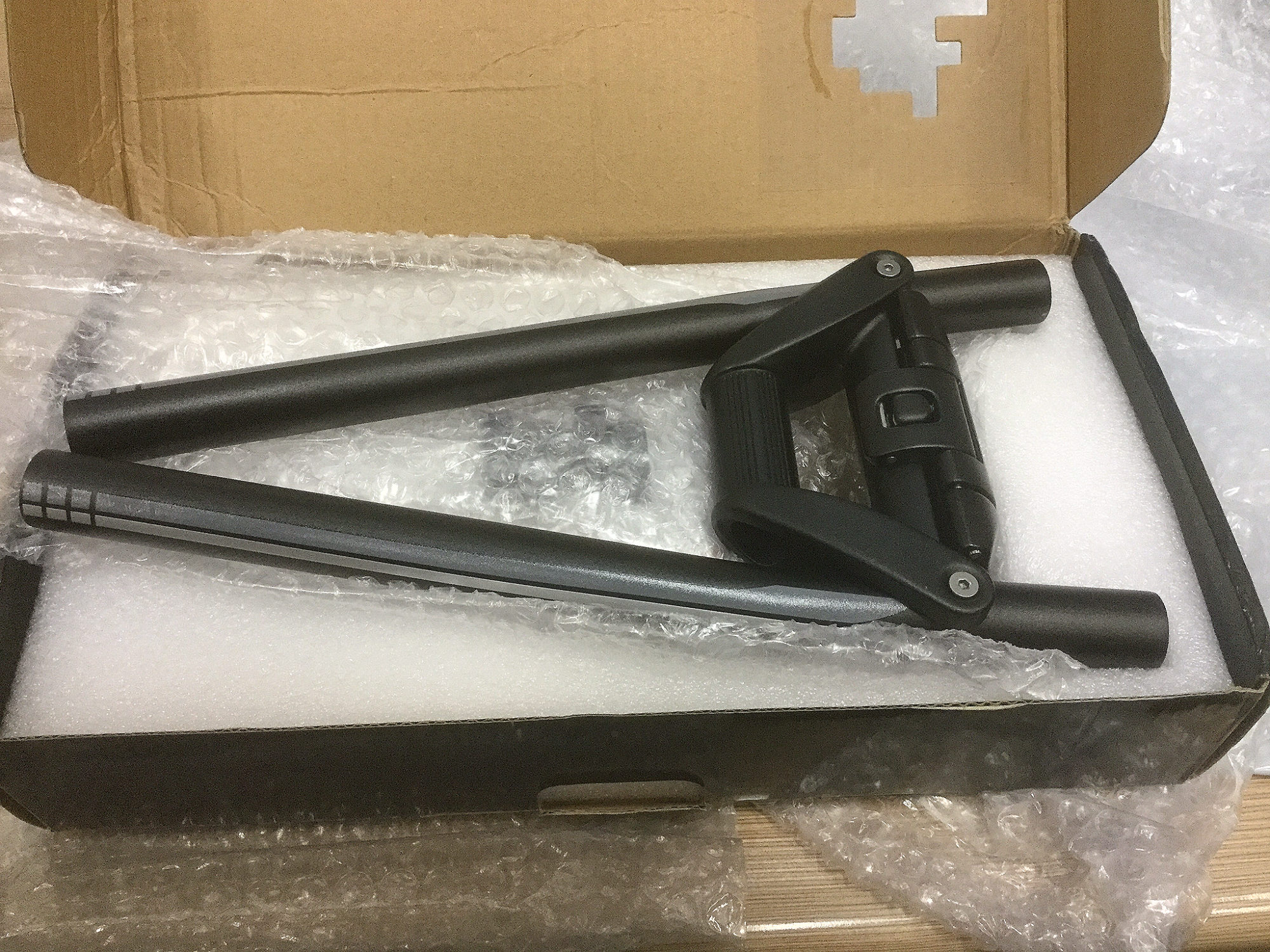

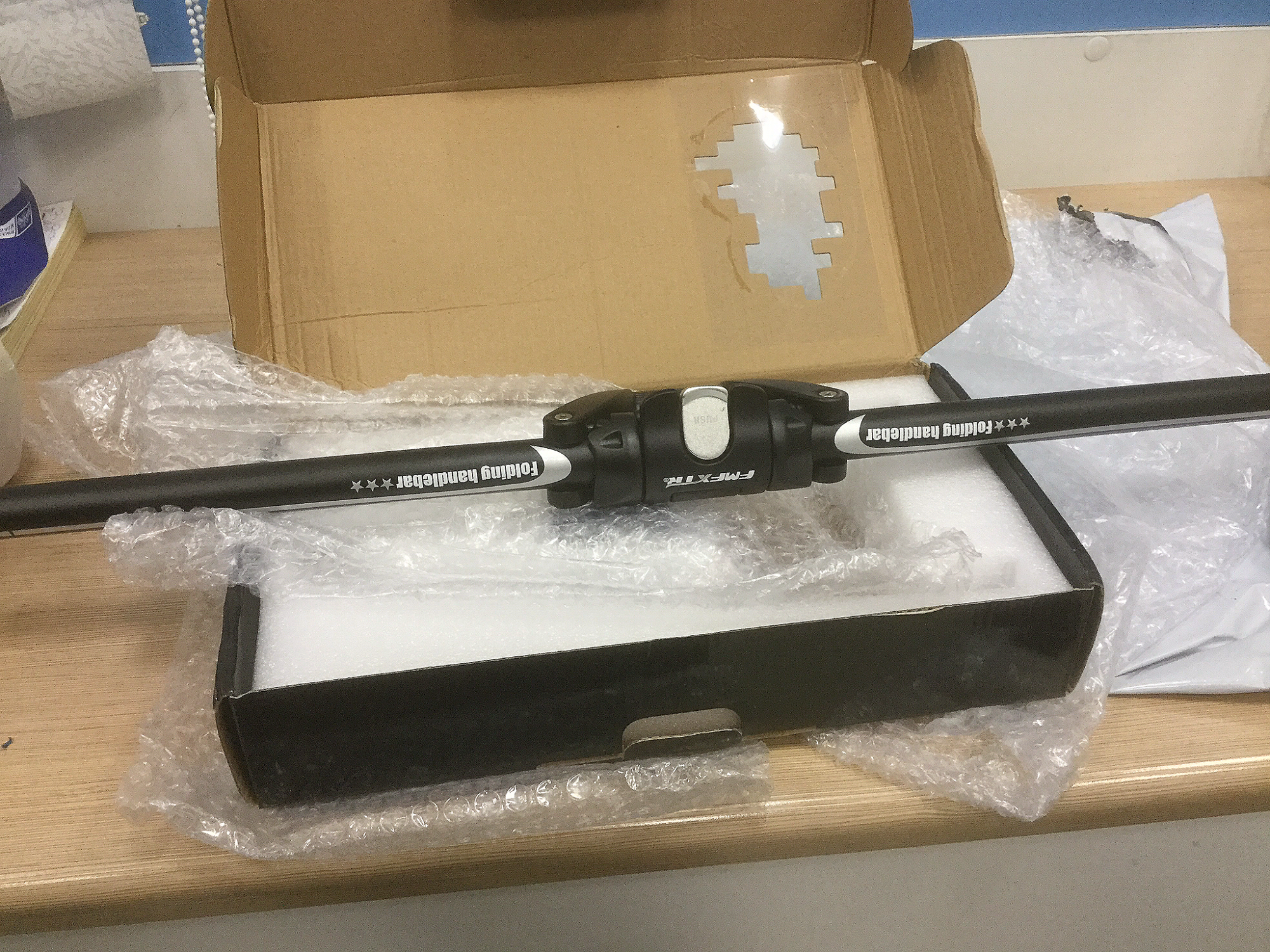

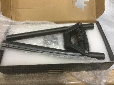

Руль тоже получил, механизм складывания смотрится надёжно

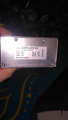

Добрался до контроллера:
В общем коробочку надо явно герметить так как после открытия внутри было много пыли.

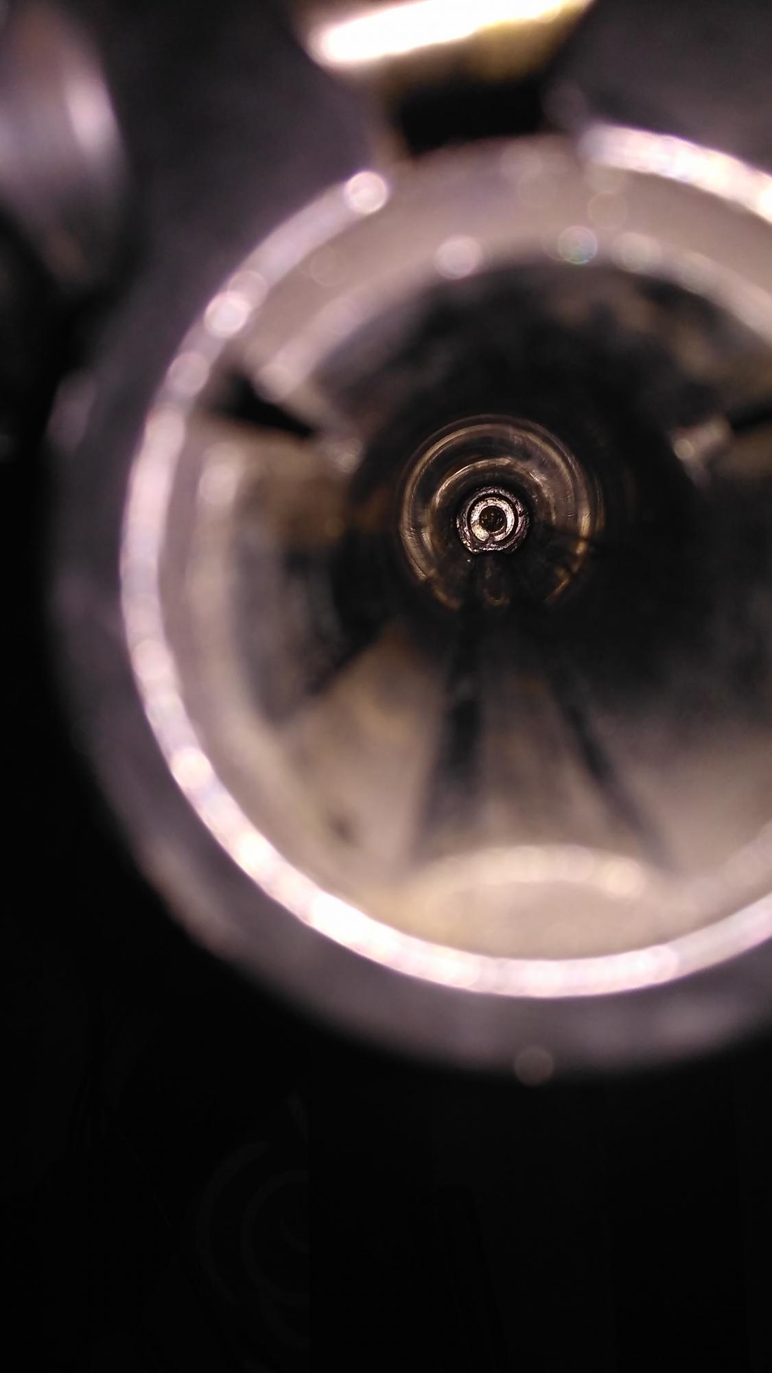

Но для начала снимите старый руль от фантома 8) Он там запрессован достаточно мощно.
Но как я понял есть в это рулевой один большой просчет:
В общем сама стойка рулевая алюминий а вот внизу вокруг штока судя по всему запресована металическая деталь как на сам шток так и в рулевую и со временем она разбила рулевую что не удивительно. В общем я уже закупился для аккуратной выпрессовки. Осталось дело за малым все это снять и изготовить новую трубу.

На всякий случай по выпресовки пока надумал так: купил 3 шпильки М10(хотя по сути 2 боковые можно более тонкие так как они будут на растяжение) центральная просто закручивается по резьбе за место старого винта в шток.
Боковые шпильки буду крепить через уголки прикручивая к существующими отверстиям в стакане вытащив одну втулку.
Вверху две боковые шпильки одеваются на профиль и закручиваются гайками сверху что бы был натяг. На центральную гайка снизу профиля(собственно она и будет выталкивать шпильку вместе со штоком).
В общем простецкий переносной прессик.

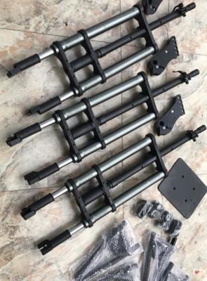

alexandrFox
чето я не вкурил.. решил поискать на таобао вилку. нашел кукую то стальную, рычажную типа нашеи. и все. листать начинаю что  поиск нашел (на другую страницу типа), а мне выскакивает окно авторизации. что с компа пробовал что с телефона. как искать то??
мнеб вилку поменять на новую. и желательно с рулевои трубой. можно родную. дак не наиду.

Потихонечку ковыряюсь с своим фантомом с подготовкой к сезону.
В общем снять руль так и не получилось при помощи 3 шпилек.
они тупо изгибаются из-за большой длины и получается ерунда.
Пытался так же выбить ось но как говорится "что-то пошло не так".
В общем пошел к мастеру тот мне предложил для начала просто сделать 3 отвестия и закрутить на болты и протестировать на люфт(просто самый простой и дешевый вариант).
Если не прокатит то тогда искать трубу и на токарку все это дело(но как мне сказали ихний местный токарь "дорогой").
Так же хотел удалить канал для проводки в рулевой и переделать его что бы был открывающимся и меня отговорили от этой затеи так как этот короб вкупэ с китайским алюминием заменяет ребро жесткости.
