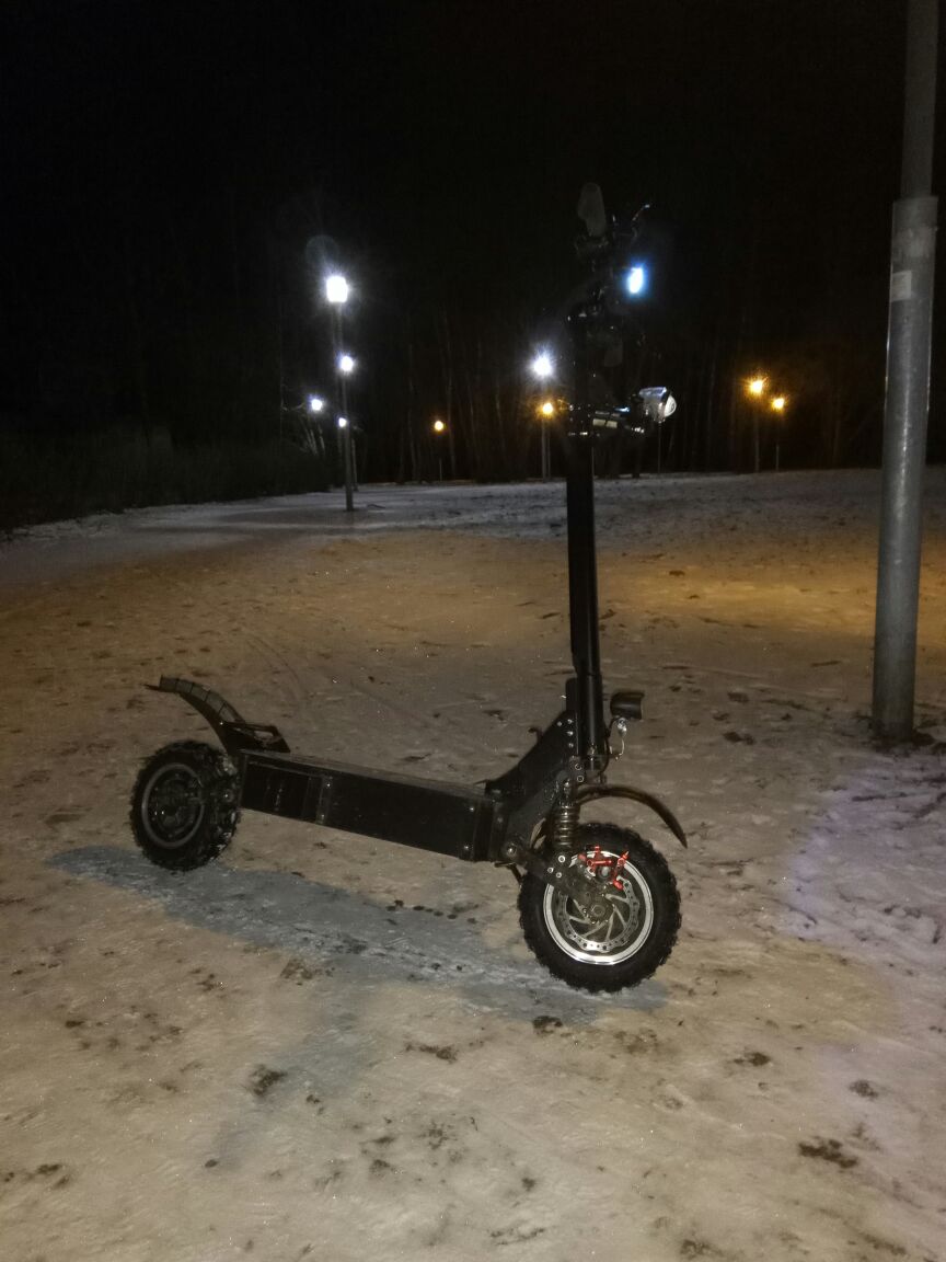

Всем привет. В другом топике уже говорил, что взял покатать аналог дуалтрона, вот собственно покатал и решил поделиться впечатлениями. Сразу скажу, да это НЕ дуалтрон, не копия и  не подделка. Если вы хоте именно дуалтрон то вам в другой топик  :-) Здесь я опишу модель которая, как по мне бюджетная но  достойная альтернатива ему..
Собственно сама железяка :-)
Гонял я на нём в Крылатском на олимпийской вело-трассе. Как по мне это место просто идеально подходит для стресс теста для самокатов  :-) В наличии  крутые подъёмы, спуски(12-15%) хорошая длина трэка, резкие и не очень повороты.
Самик который гонял я 28ah и оснащён механическими тормозами были и с гидравликой но там 21ah я решил, что для теста маловато  :-)

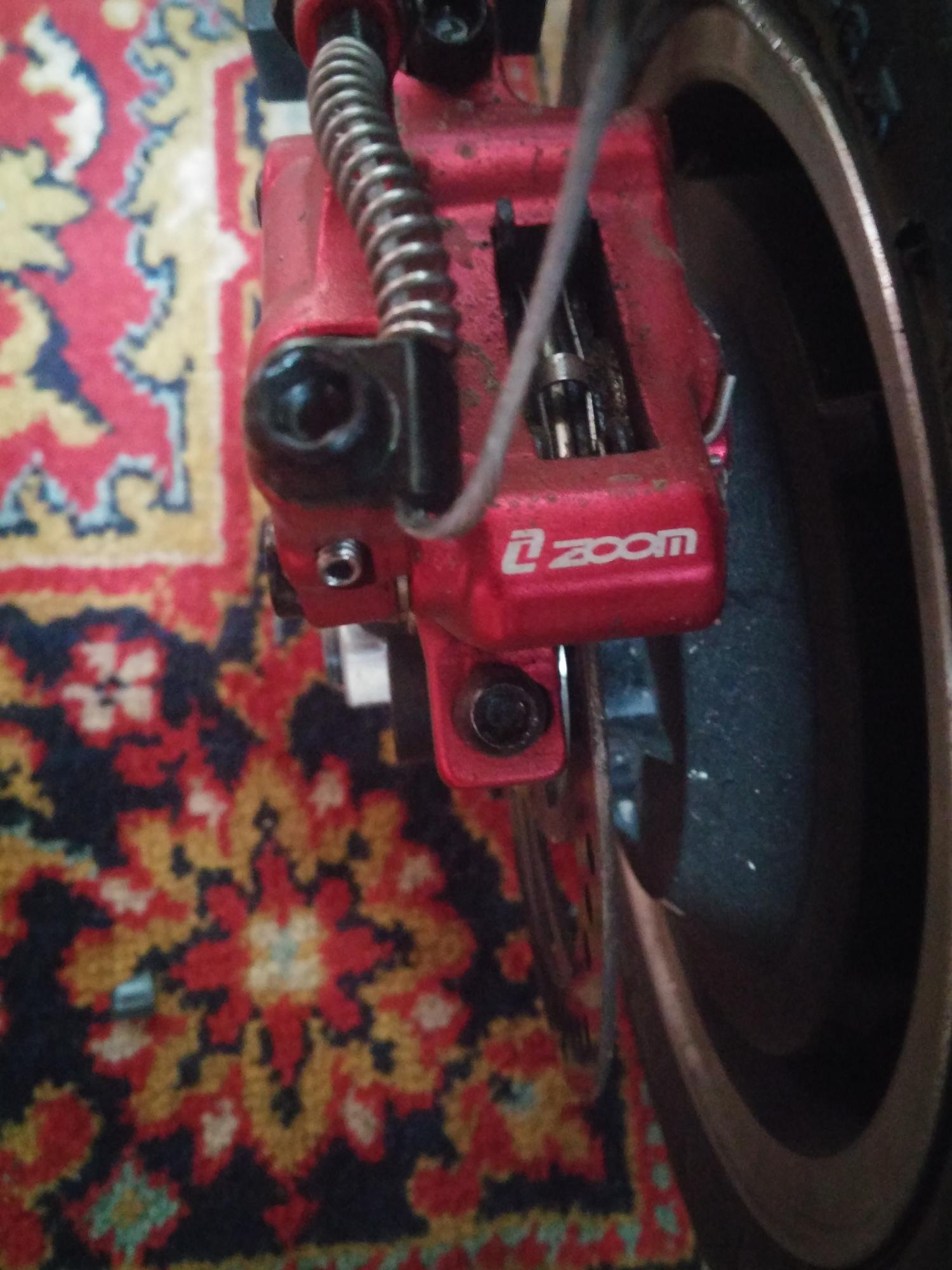

1. Тормоза. Тормоза zoom, собственно тормоз хороший, тормозят плавно без дерганий, тормозной путь не сильно большой. Но китайцы явно вообще не заморачивались с их настройкой. За первые 25 км. я останавливался раз 5 для их настройки. Вроде как настроишь, пару раз тормознёшь по прямой всё ок, даёшь крен на повороте, начинают тереть причём то легко, то аж уши заворачиваются. Причём это и передний и задний так. Передний обнаружил, что слегка кривой диск. Имея опыт с китайскими супер самокатами  я выехал с приличным запасом инструментов и расходников :-) Передний  диск выпрямил быстро, с задним помудохался, диск сам прямой но тормоз закрепили лишь бы как, как я и сказал раз пять откручивал-закручивал, но в итоге нашел правильное положение, проблема ушла.

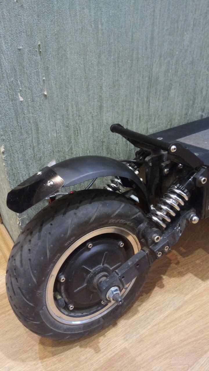

2. Крылья. Сами крылья здоровые из железа, гремели как погремушки. С передним опять же всё просто решилось, между крылом и гусём приклеил тонкую полоску 2-х стороннего скотча, всё супер не разу больше не издал не звука. С задним гемор. Само по себе крыло не обо что не бьётся, но оно длиннющее с фиксацией в одном месте собственно на  начале вилки, и  если на скорости попадаешь в ямку или на какой-то бугорок на асфальте то звон режет слух. Максимально подтянул всё что можно, звон уменьшился но не ушёл. В идеале крыло заменить бы на пластмассовое или сделать как на великах, закрепить конец крыла какой то спицей к вилке.

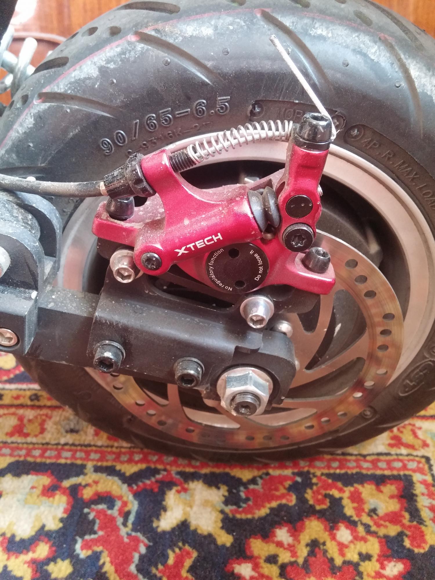

Что за конструкция такая, что при наклоне самоката диск начинает задевать? По идее там вообще никакого смещения быть не должно.
Dualtron 2 EX+ (весна 2017)
Devas
Ну судя по всему на тот момент сам тормоз был плохо прикручен, я все винты подтягивал по ходу дела. Вот фото

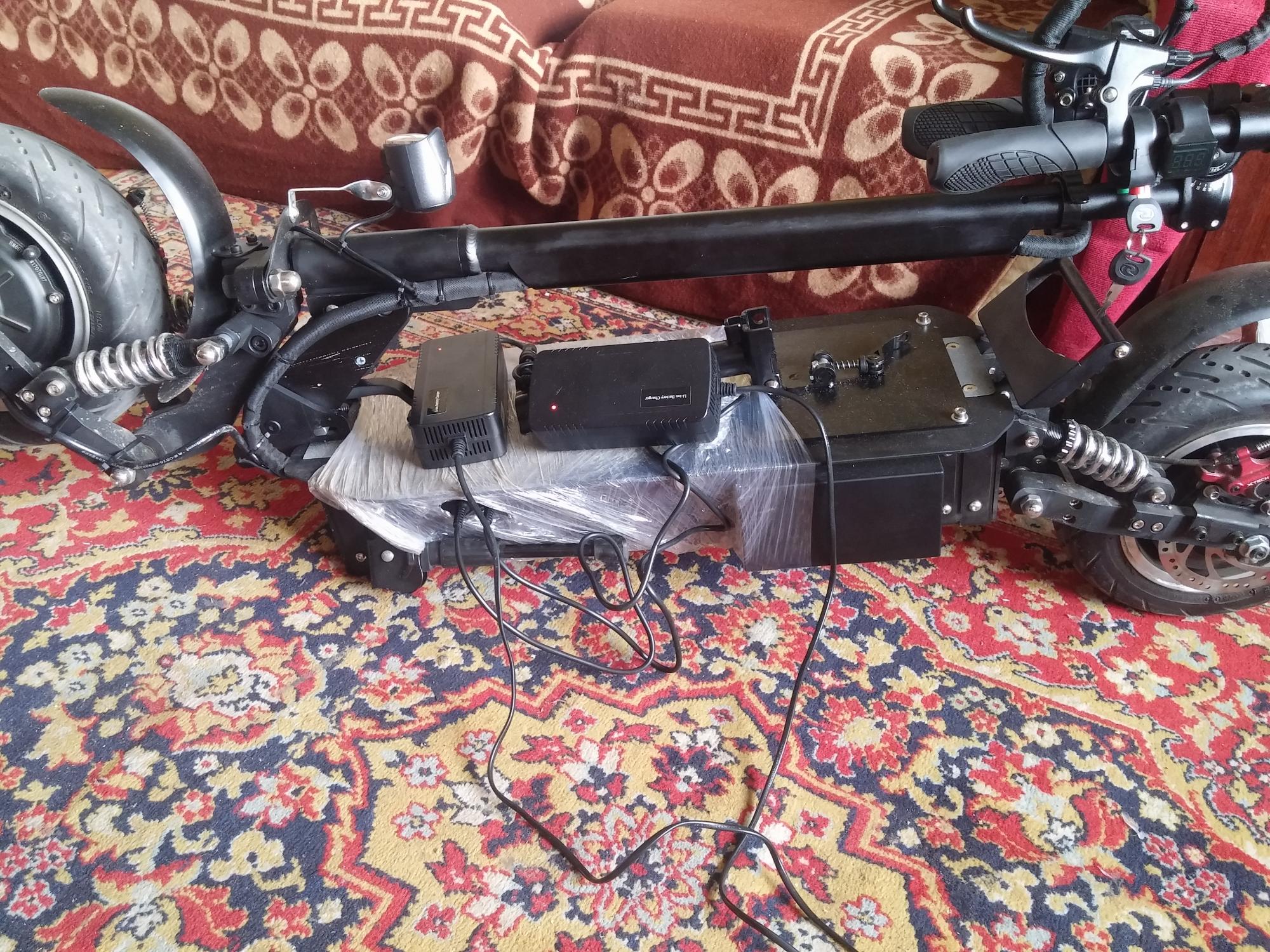

С фотками както плохо...  Ковёр классный, а вот руль - не видно)))
Да и сложенным-бы его глянуть.
Ну и размеры - тоже важны...
Тормоза - цвета Zoom, но не вижу надписи, и вид круче (у меня - Зуум, с надписью).

Ковёр раритет от хозяина квартиры ))
Размеры  130х52 в сложенном состоянии, 125х110 в разложенном при опущенном руле.. можно поднять.

gde700
[user]Devas[/user], если можно, переднюю подвеску сфотографируйте.

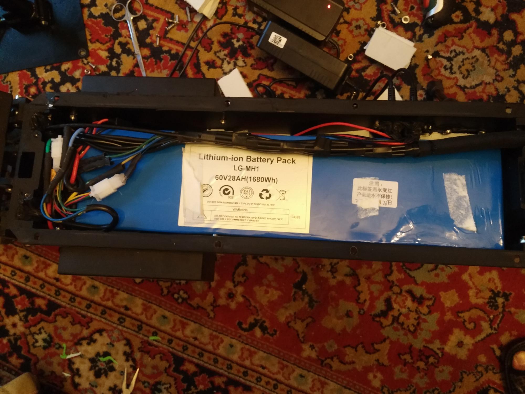

Li-Ion microvast 55,5V 22Ah
Begode Tesla V2 литровая.
Devas
EcoDrift
[user]Devas[/user], ага, спасибо. Уже посмотрел. А батарею вскрывать не будете?
gde700
Ага. Интересное решение. Вместо эластомера поставили аморты, и как я понимаю, здесь можно регулировать параметры под себя. :)
Ммм.. пока не планировал, там по идее здоровенная батка, у меня нет термоусадки больших размеров.
EcoDrift
[user]Devas[/user], просто реальные банки интересуют))
proekcionika
Нооо, батку бы еще фотки, хотя бы так как есть и кишочки какие там ... И цена сколько там
