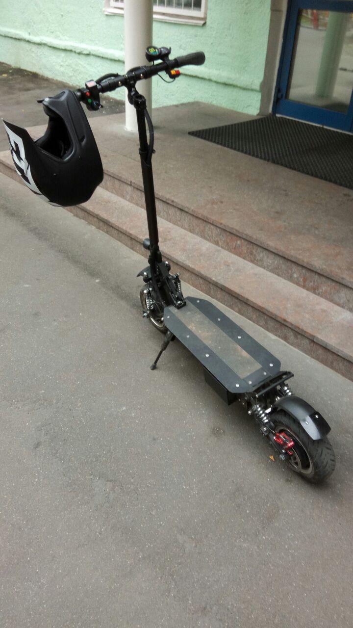

Интересный аппарат, и цена привлекательная. Если бы не ужасные коробки контроллеров - костедробилки и такая же подножка. Очень неудачные места...
На ваш взгляд. Можно ли вперед на деку перенести, по типу "волнореза" поставить или еще как?
не нужно.
учитывайте клиренс самоката. не мешают эти коробки вообще. если сильно не нравится - делаем щитки от морды до коробок или днище по форме крышки деки.
мне, реально, никак они не мешают.
кстати хорошая идея запилить второе дно с "крылышками"... и визуально исправит вид коробок и защита дна и нога в угол коробки точно не прилетит.

подножка совсем никак не мешается. она, опять же, прикрыта крышкой деки, и засунуть под нее ногу можно только предварительно ее сломав :).
Вы ищете проблемы там где их нет.
вот стальные крылья, не защищающие от грязи но болтающиеся и гремящие - это проблема.
временное отсутствие у меня второй зарядки - тоже.
и свет надо прилаживать.
И подгузники покупать, а я стесняюсь.
воблинг, опять же.
короче, в жизни овердофига проблем поважнее этих коробок и подножки. а уж если кто соберется тюнить этот самокат - только спасибо скажет за такое расположение контроллеров, а не как у минимоторса...

Спасибо! Идея с накладками действительно отличная! Мне не пришло в голову, а ведь под накладки можно еще много чего спрятать, например фонари, ЗИП, защиту днища и т. п.
Коробки не пустая проблема.  Если неудачно толкнуться ногой или на скорости придется экстренно соскакивать, то такая дура может серьезно травмировать ногу. Есть печальный опыт. Я теперь на самокате езжу в специальных магнумовских ботинках с защитой сзади.
demonis
короче, это как рино, направлений для тюнинга навалом, только успевай фонтанировать идеями.
Фонари - габариты передние и задние - я как раз на эти коробки и планирую посадить.
только не определился, что именно туда вкарячить.
есть диодники интересные для этих целей, защищенные и готовые?

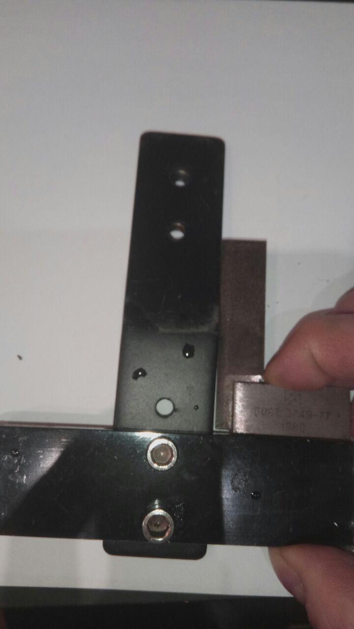

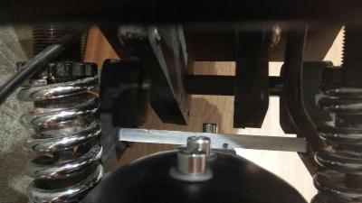

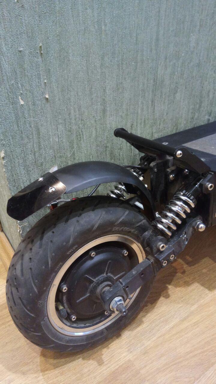

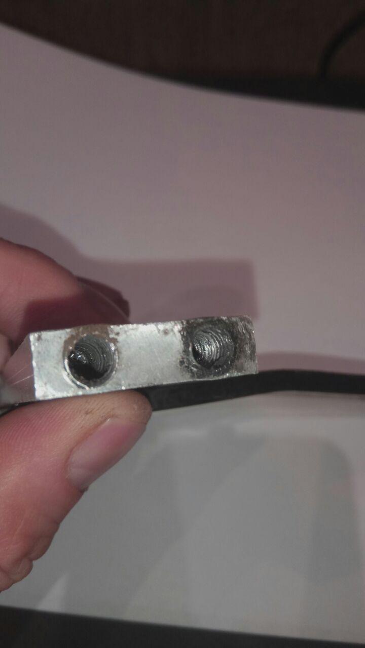

преодолел на этом чуде техники 400км.
заменен один болт крепления заднего амортизатора. родной раскручивался и с резьбой на нем не очень.
задние аморты стали мягенькие, пробиваются на бордюрах уже. попробую для начала че нить пружинное поставить. нет так буду пневму городить.
на калиперах убрал возвратную пружинку - и так предостаточно возвратной силы, а прожать эти пружинки трудно, руки отваливаются после поездки.
тросики тянутся по чем зря, несколько раз подстраивал. но когда то они должны закончить с этим.

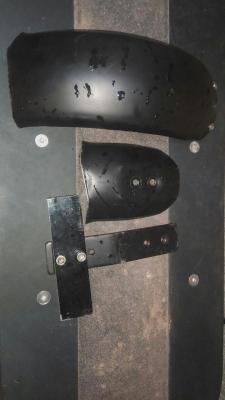

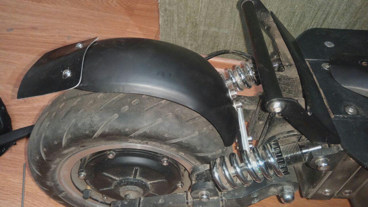

ну и главная проблема - заднее крыло.
из-за тупого крепления оно расшатывалось, билось о ручку на деке, и в результате лопнуло.
прикрутил крепление крыла к маятнику более длинными болтами, через проставки. это решило проблему вибраций и развинчивания.
останки крыла облагородил и нарастил из G-10.
в планах сформовать новое крыло из Kydex/Boltaron/АБС. скорее из последнего, судя по ценам :)
щас фоток нацепляю немного
